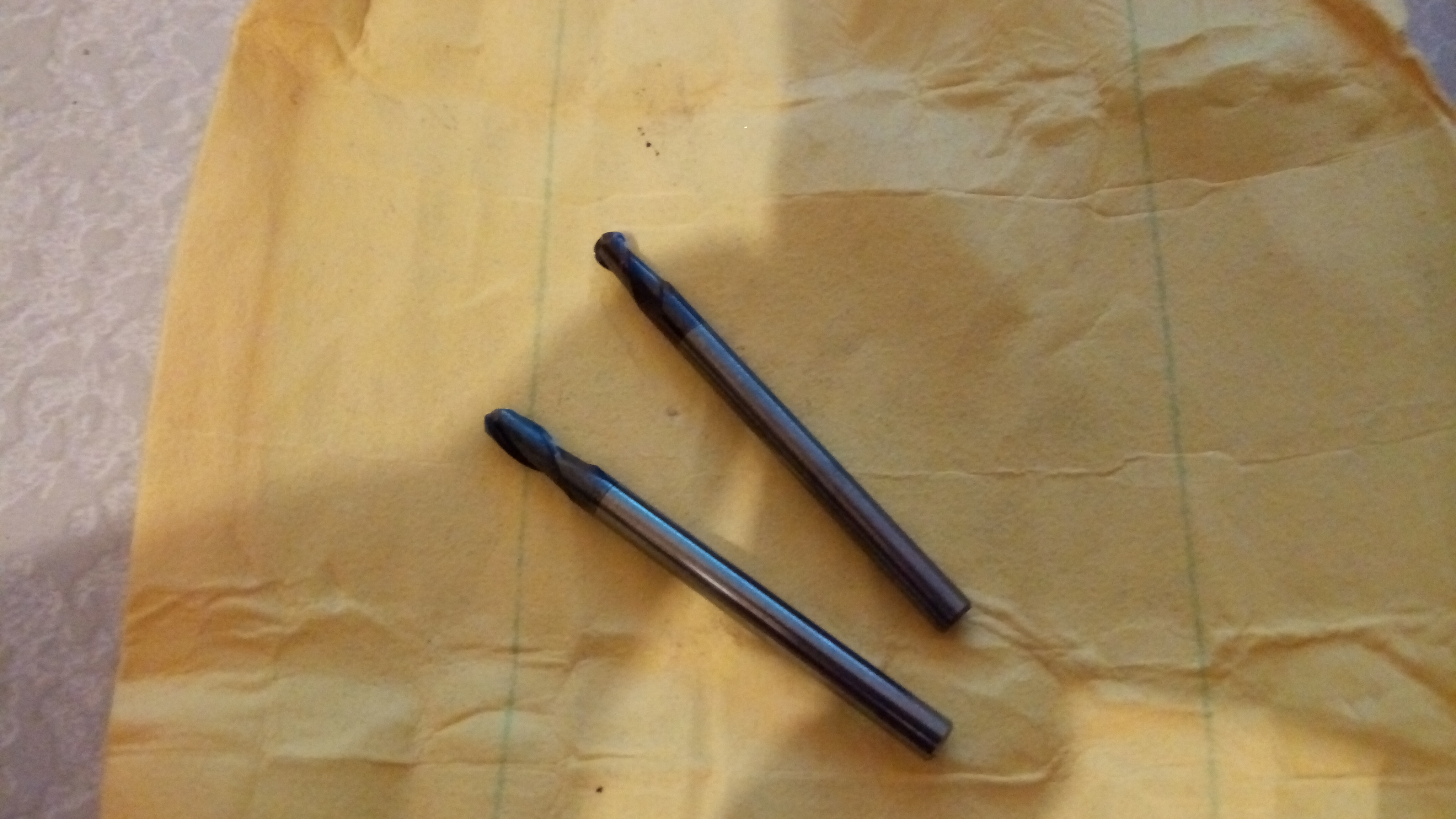

Подскажите, пожалуйста, что за фрезы на фото ниже. Те которые шаровые с конусом на конце. Вроде как шаровая фреза. но этот конус меня смущает, для чего он и как параметризуется? Как врезаться такими фрезами? Или это износ такой.

Это шарошки.
Для работы с электро и пневмоинструментом рукопашным.
Работают боковыми поверхностями. Каналы какие почистить, выхлопные коллектора ..
На фрезерах использовать очень ограниченно, только боковыми поверхностями и только внутри, без касания границ (для солидкама)

Вот это я подтупил)) Эти шарошки лежали в коробочке с фрезами, которая по случаю мне досталась, а я и не сообразил, привык что шарошки маленькие, да и давно не пользовался. Спасибо огромное, вопрос в принципе закрыт))

по-хорошему, сие зовется "борфреза". В основном да, для рукопашного инструмента.

Позвольте тоже поинтересоваться. Попали в руки вот такие фрезы.
2017-09-25 00-26-27.JPG (8520 просмотров) <a class='original' href='./download/file.php?id=120807&mode=view' target=_blank>Загрузить оригинал (2.1 МБ)</a>
Хотелось бы знать какой материал ими можно обрабатывать?

ну, если на халяву -то че хош ими пили,а если есть хоть какие - то номера индентификационные ,то загуглишь .

Да нет, не на халяву... Не то китайцы прислали. Должны были быть конусные для чистовой 3Д-обработки. Они, вроде, как б/у продаются, стоят копейки, поэтому менять не стал, вот и интересуюсь что можно ими точить
Re: Подскажите, что за фрезы
bodisey писал(а):Хотелось бы знать какой материал ими можно обрабатывать?
Сталюку и возможно каленную.

Не слушай его ,он тебя обманывает :hehehe: По фотке не видно что они б/у...ну если они так позиционируют ...значит проверяй. Ставь на станок и работай по алюминию пойдут,если покрытие быстро сойдет - значит и станок не позволяет и покрытие не але. Просто в след. раз перед покупкой спроси ,по маркировке и кто такие юзал подскажут.Удачи.

Маркировка на них, оказывается, есть " SAT® S-600 2.0Rx2Tx4Dx50L " С размерами понятно, а вот S-600 что обозначает?

Модель, покрытие, материал фрезы - что угодно.
Есть фрезы S460, S600, S700 и примерно описаны для какой они работы: http://en.sattool.com/products_list/pmcId=27.html
ihoko писал(а):S может обороты мин. У меня на машине так они обозначаются.
Не пишут на фрезах обороты. Обороты зависят от диаметра, кол-во зубов фрезы, материала и тд... И для такой фрезы 600 об/мин это мало.
