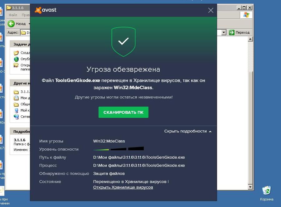

selenur, у меня аваст не даёт программу установить
Вирус.JPG (3799 просмотров) <a class='original' href='./download/file.php?id=126020&mode=view' target=_blank>Загрузить оригинал (66.87 КБ)</a>
Чо делать?
Q-starь писал(а):selenur, у меня аваст не даёт программу установить
Чо делать?
Постараюсь связаться с разработчиками, судя по их рекламе на сайте: https://support.avast.com/ru-ru это может быть:

Посмотрим, что ответят разработчики антивируса ;-)

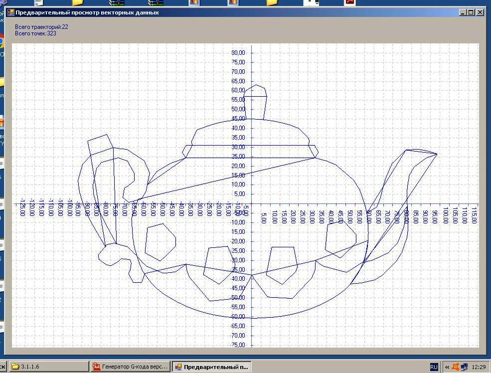

selenur, а будет какой нить мануал по работе с программой? А то я потыркал-потыркал и :monkey: Далёк мой моск от подобных манипуляций. Вот например "автопортрет" нарисованный в каме и сохранённый в DXF, как его таво, что бы "Автономный контроллер для самодельного лазерного гравера" ручкой нарисовал? :thinking:
Проба кода.dxf
(91.85 КБ) 1011 скачиваний
Q-starь писал(а):selenur, а будет какой нить мануал по работе с программой?
через 1-2 недели, планирую доделать интерфейс, и имеющийся функционал (т.к. с этого момента в интерфейсе программы, уже мало что будет меняться), и после этого создам цикл видео роликов, не только как что-то делать, но и основы получения данных, методики их хранения в программе, и как можно манипулировать данными в программе, используя модули.
Q-starь писал(а):Вот например "автопортрет" нарисованный в каме и сохранённый в DXF
В твоем файле есть какие-то особенности, которые я ещё не учёл, в связи с чем есть кое-какие ошибки парсинга у меня, чуть позже постараюсь разобраться...
Q-starь писал(а):как его таво, что бы "Автономный контроллер для самодельного лазерного гравера" ручкой нарисовал?
Как доберусь до видео-уроков, постараюсь разобраться как оптимальнее формировать G-код для контроллера, с учетом его особенностей.

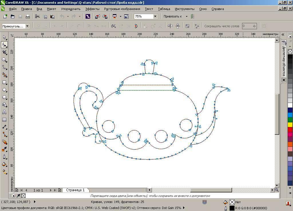

selenur писал(а):В твоем файле есть какие-то особенности, которые я ещё не учёл, в связи с чем есть кое-какие ошибки парсинга у меня, чуть позже постараюсь разобраться...
Особенности скорее всего есть, потому как файл рисовался в GlassEye ( а у него своё расширение .EYE ) а потом сохранялся в DXF. Пробовал этот же файл открыть в Корале - выглядит так:
Проба кода Крал 2.JPG (3623 просмотра) <a class='original' href='./download/file.php?id=126158&mode=view' target=_blank>Загрузить оригинал (99.63 КБ)</a>
и сохранить в DXF и потом открыть в вашей программе - искажаются траектории.
Проба кода Крал.JPG (3626 просмотров) <a class='original' href='./download/file.php?id=126157&mode=view' target=_blank>Загрузить оригинал (164.61 КБ)</a>
Q-starь писал(а):У меня аваст не даёт программу установить
Сегодня ответили:
Hello,
Thank you for contacting AVG.
The detection by AVG was incorrect and was removed in a recent AVG update, please wait at least 24 hours.
Best regards,
AVG Customer Care
По русски, с новым обновлением ошибку обнаружения поправят :-)

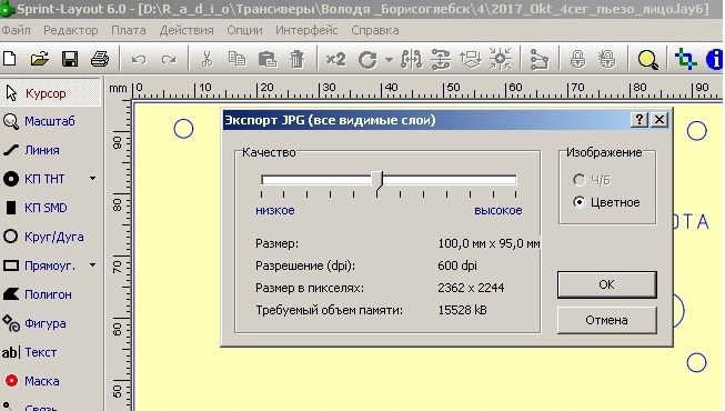

К ЧПУ подхожу редко и пользуюсь 51 версией (там более менее ДЛЯ МЕНЯ понятно:))

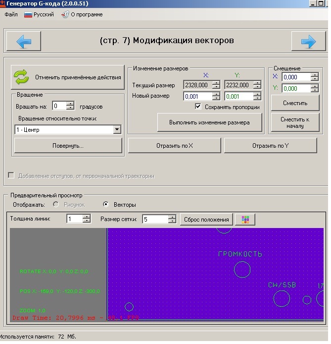

Сделал в Layot 6 лицевую панель к самопальному АМ приемнику. Размер морды примерно 10см 10см , сделал экспорт файла в *.bmp 600dpi.
Дальше здешняя программа отрабатывает скелетизацию . (ПОТУ КАК ЛАЙОУТ НЕ УМЕЕТ РИСОВАТЬ ОДНУ ЛИНИЮ ! :wik: ) Только по контурам. :cry:
А дальше засада - программа (51v) увеличивает размер рисунка после скелетизации и дальнейшего создания G-кода раз в 10 !!!!!
Что не так ?
С уважением Юрий
Layout.jpg (3530 просмотров) <a class='original' href='./download/file.php?id=126238&mode=view' target=_blank>Загрузить оригинал (85.49 КБ)</a>
Layout_.jpg (3530 просмотров) <a class='original' href='./download/file.php?id=126239&mode=view' target=_blank>Загрузить оригинал (146.32 КБ)</a>
Как вариант указать "новый размер" так, что-бы попасть в желаемый размер, но тут придется путем проб подбирать что неудобно.
Либо могу в новой программе собрать "пресет", и показать как из спринта получить траектории, для получения результата, но нужен будет файл из спринта.
