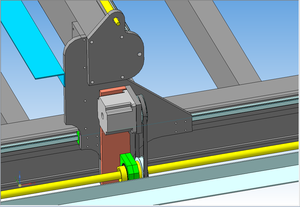

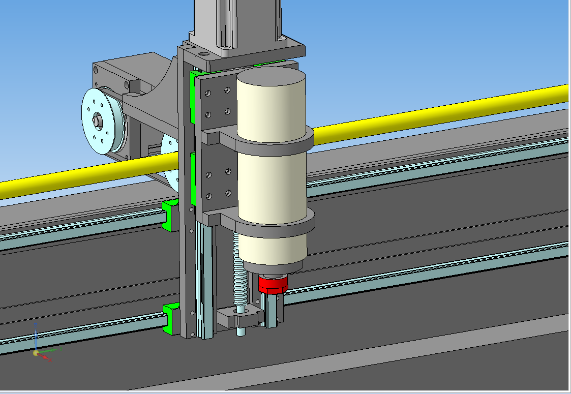

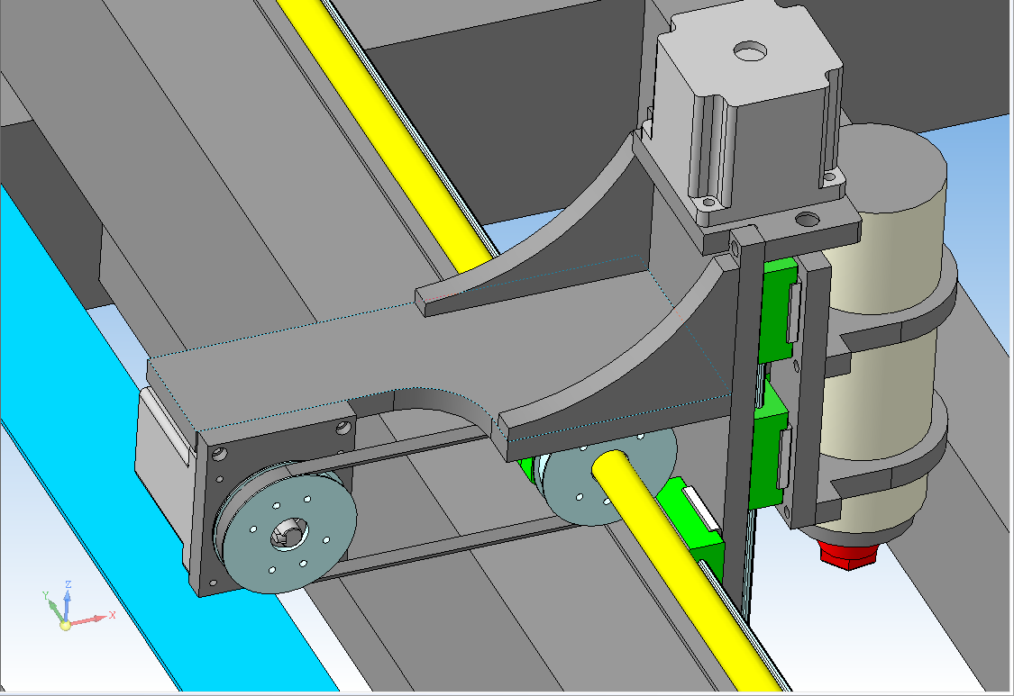

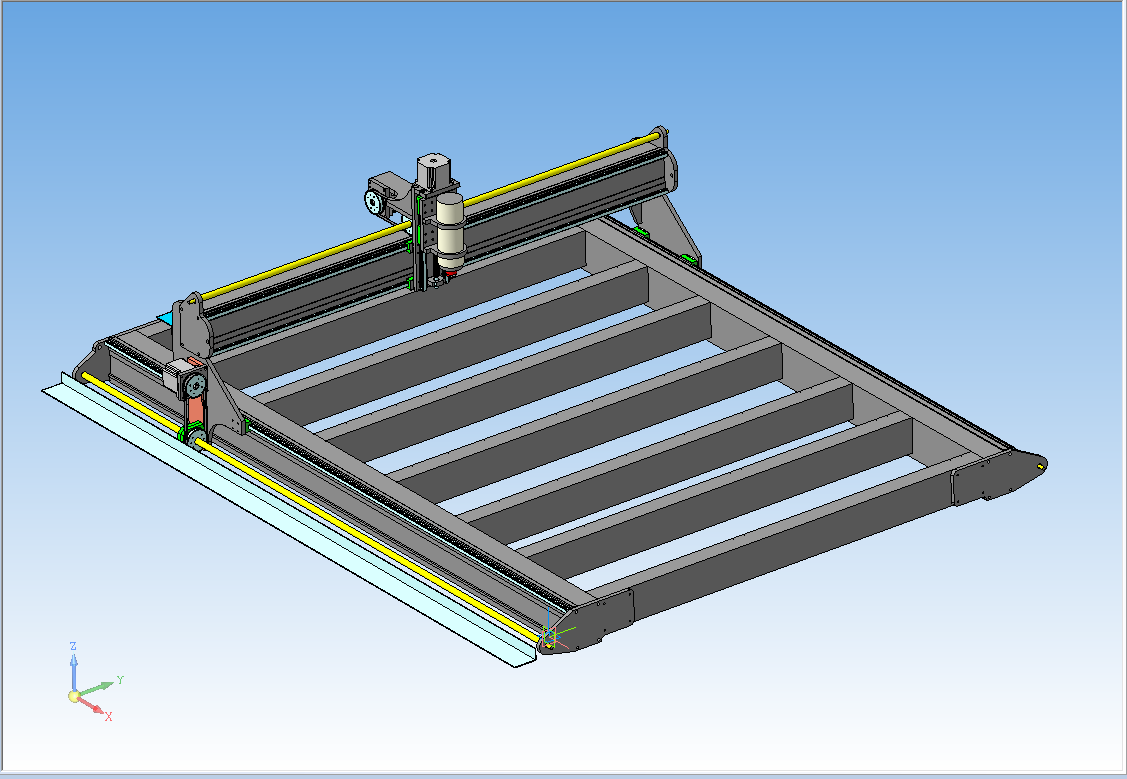

Самый обычный станок с несущими элементами из профиля http://step4d.ru/product/aljuminievyj-s ... l-dlja-po/
По осям Х-У вращающиеся гайки 2010 - проектировал и делать буду сам. Просто хочу посмотреть как они у меня получатся.
Рабочий стол фанера 20мм
По всем осям профильные рельсы 15мм
Рабочее поле:
Поле Х-Y-Z : 2000 - 1600 - 180 мм
Обрабатываемые материалы:
Закалёные стали :lol: Шутка! Если серьёзно: мягкие материалы не твёрже алюминия. Прогнозов по точности и шероховатости делать не буду
Чертежи, фото, видео станка:
Пока готовы модели и идёт комплектуха.
Модели делал так чтобы смог понять сам что и где, потому они невезде "причёсаны" и отсутствует крепёж (в частности отсутствует даже точенофрезерованная гайка стягивающая подшипники на ШВП). Особо нет времени вдаваться в тонкости. Тем более что я без моделей ясно представляю что и где будет находиться.

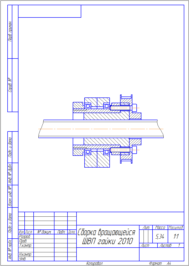

Металлические опилки даже при наличии кожуха могут попадать на винт, затем на гайку-шкив и падать на ремень, а потом под ремень, и прилипать. Задача.
Re: Крупноформатник 220-160-18 с вращающимися гайками
Очень интересно как будет выглядеть защита (:
CNC-Logic
Сообщения: 1540
Репутация: 815
Откуда: г.Новосибирск
Сообщение CNC-Logic »
MX_Master писал(а):Очень интересно как будет выглядеть защита (:
А как она может выглядеть? Либо раскроеное лазером и погнутое железо, либо формованные кожуха. Тут скорее вопрос в цене, потому что с задачей эти оба варианта будут справляться примерно одинаково, те большую часть стружки непропустят, но что то всё равно просочится.

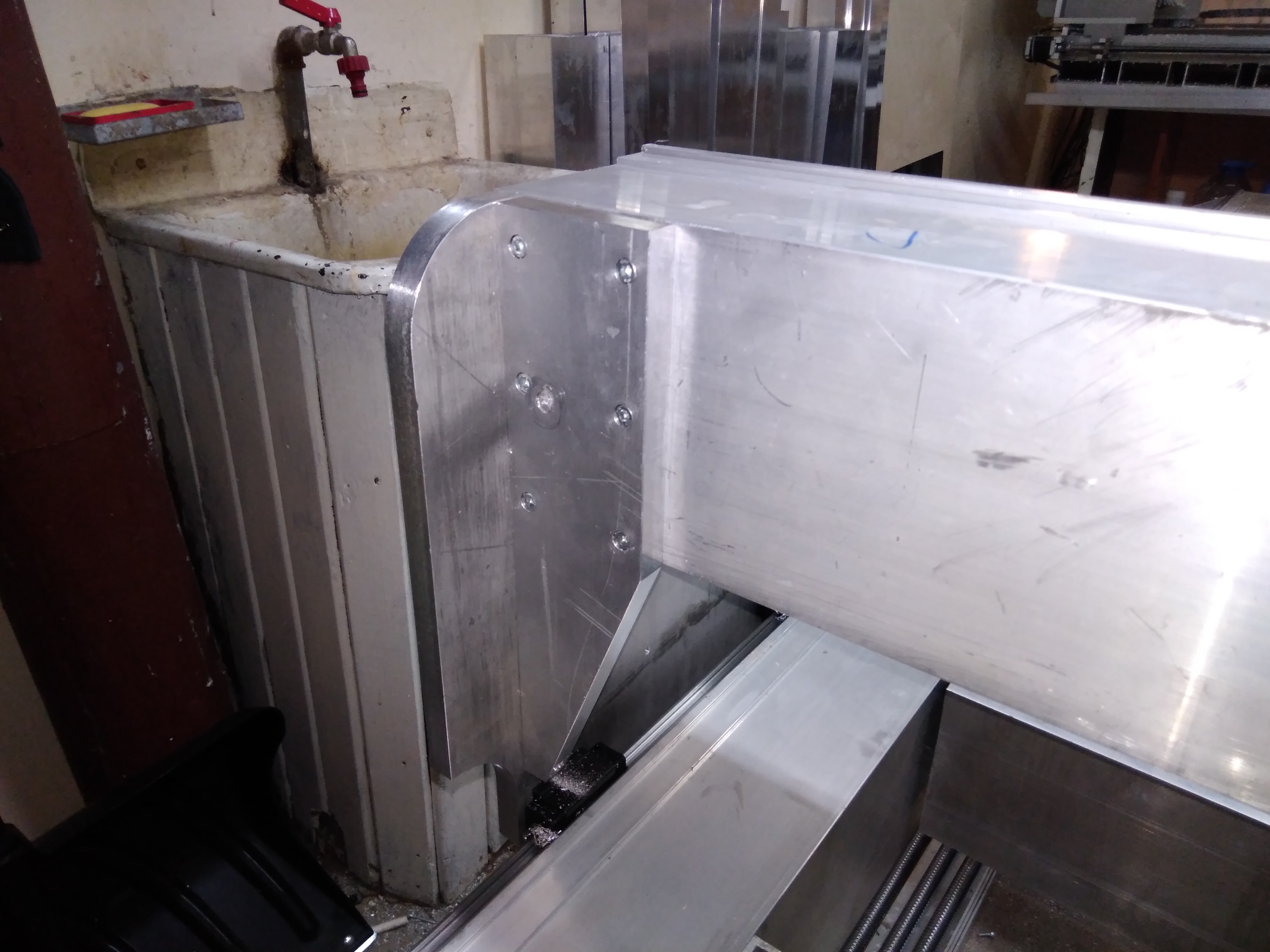

На той неделе напилил на Бивере из дюральки каретки на портал и зетку с переворотом. Попал в сотку. По два дня на деталь.
Но.
1. Сканирование поверочной плиты - в корел.
2. Сканирование поверочной линейки по оси X - в эксель.
3. Сканирование поверочной линейки по оси Y - в эксель.
4. Сканирование угольника 90 градусов - в эксель.
5. После каждого переворота - коррекция положения.
Аналогично на Дятле ложе под рельсы в чугунине и в портале для такого же Бивера прогнал.

Один раз в жизни и на кругляках для себя возможно. Но деньги этим зарабатывать - вряд ли. Хлипковаты станки.

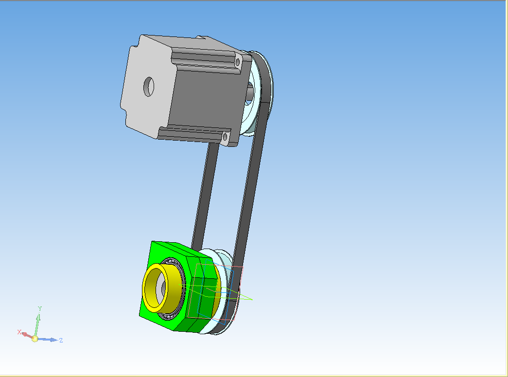

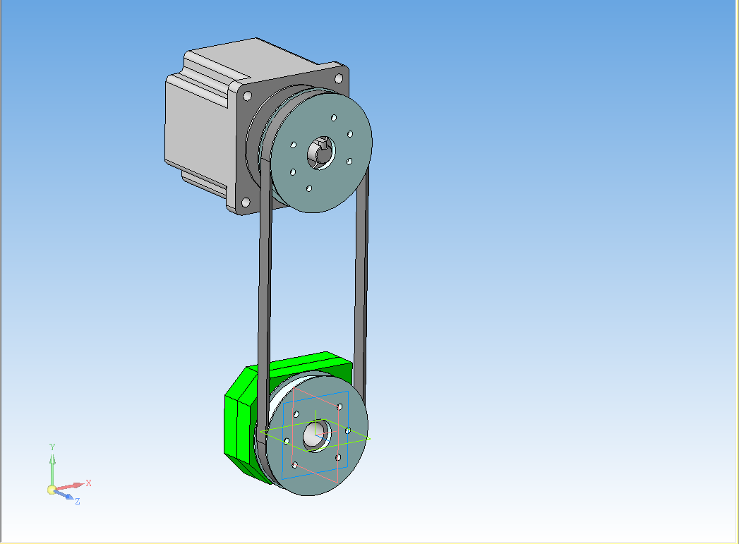

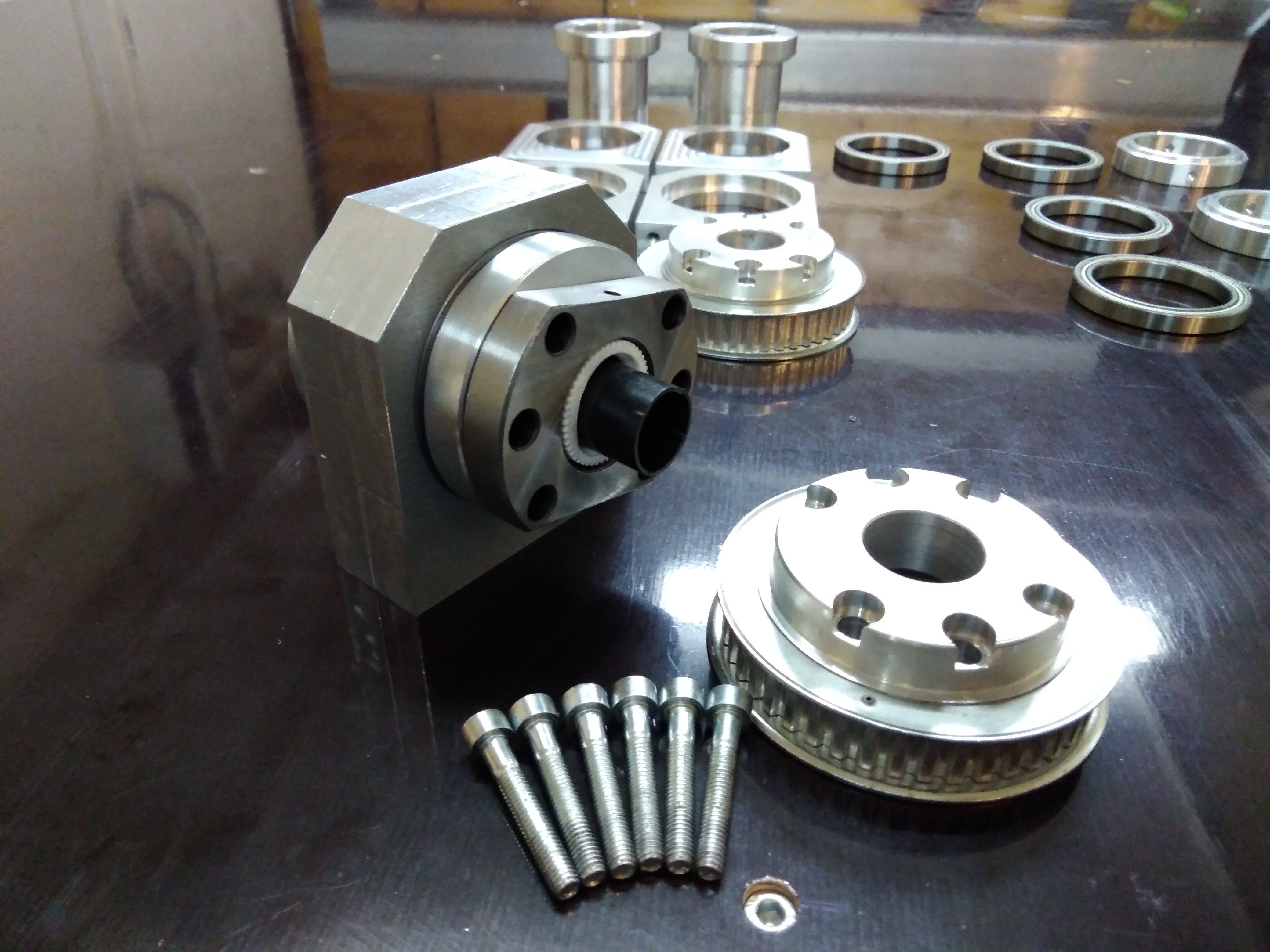

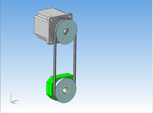

Узел вращающейся ШВП гайки 2010
Точёные вал подшипников и затягивающая гайка - из Д16Т
Шайбы крепёжных винтов не показаны
Установочный винт затягивающей гайки не показан
Ведущий и ведомый шкивы тип XL - 45 зубов
Чертёж так сказать для общего понимания
Сборка вращающейся гайки.png (14910 просмотров) <a class='original' href='./download/file.php?id=126163&mode=view' target=_blank>Загрузить оригинал (25.8 КБ)</a>

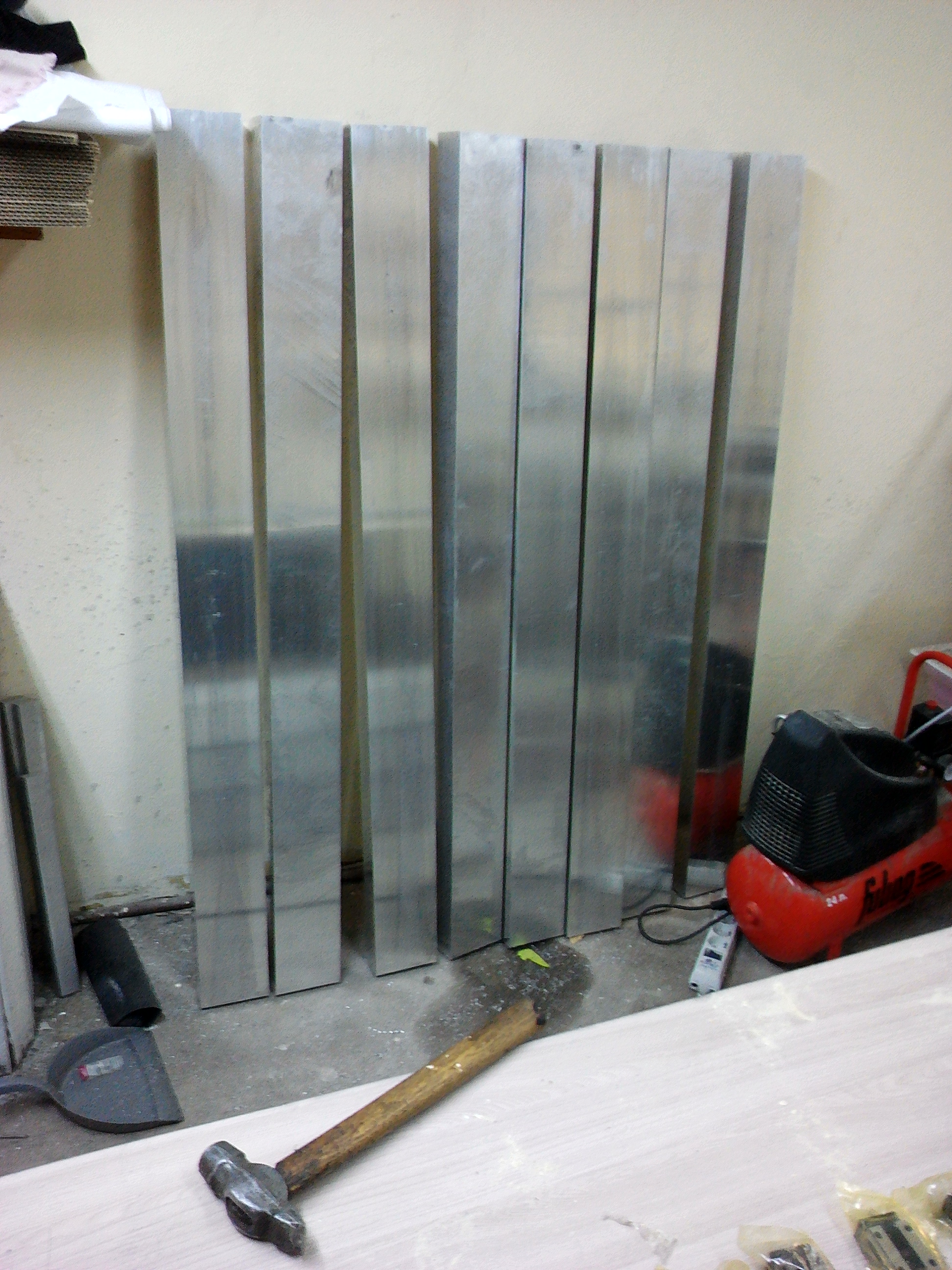

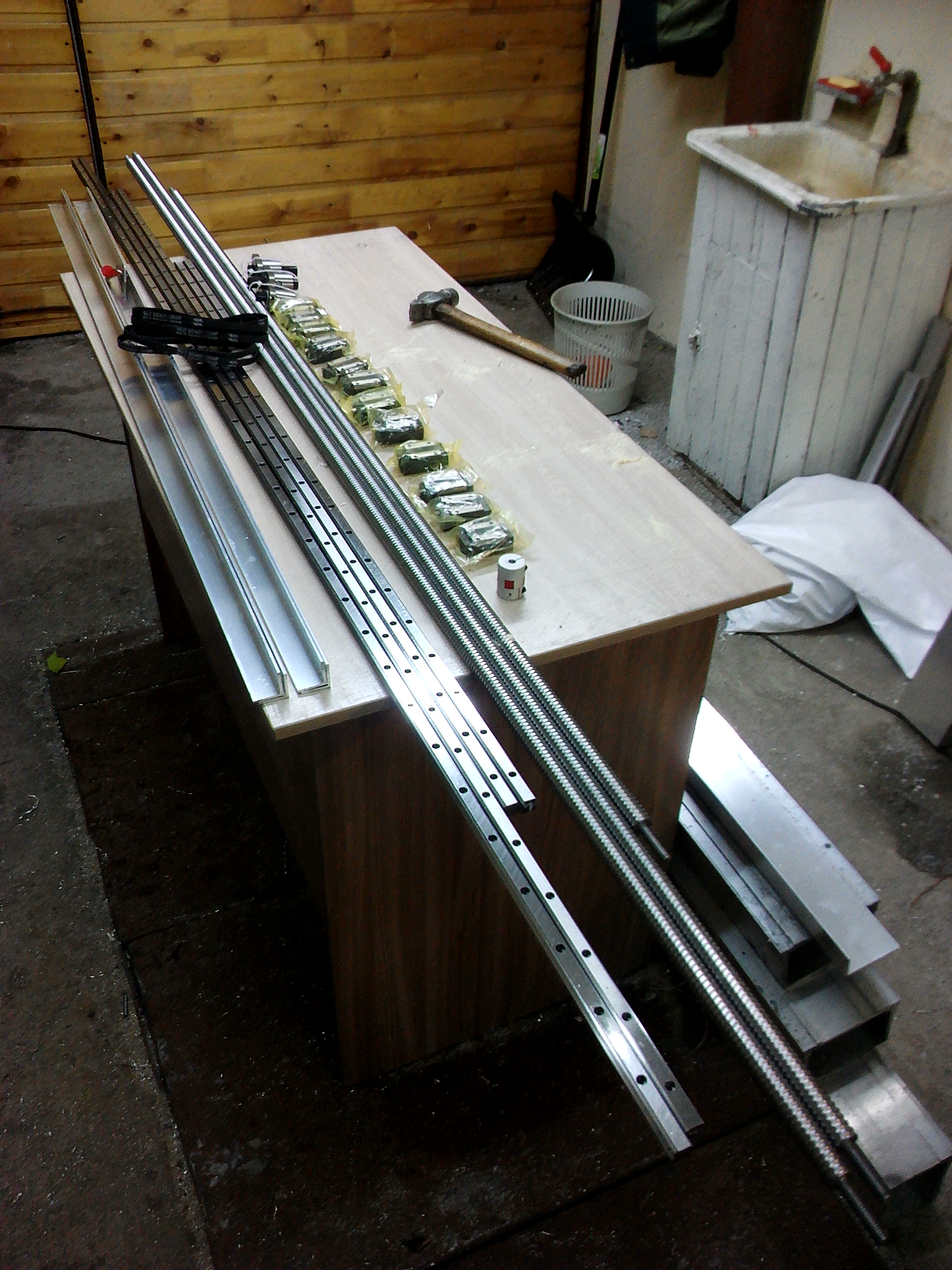

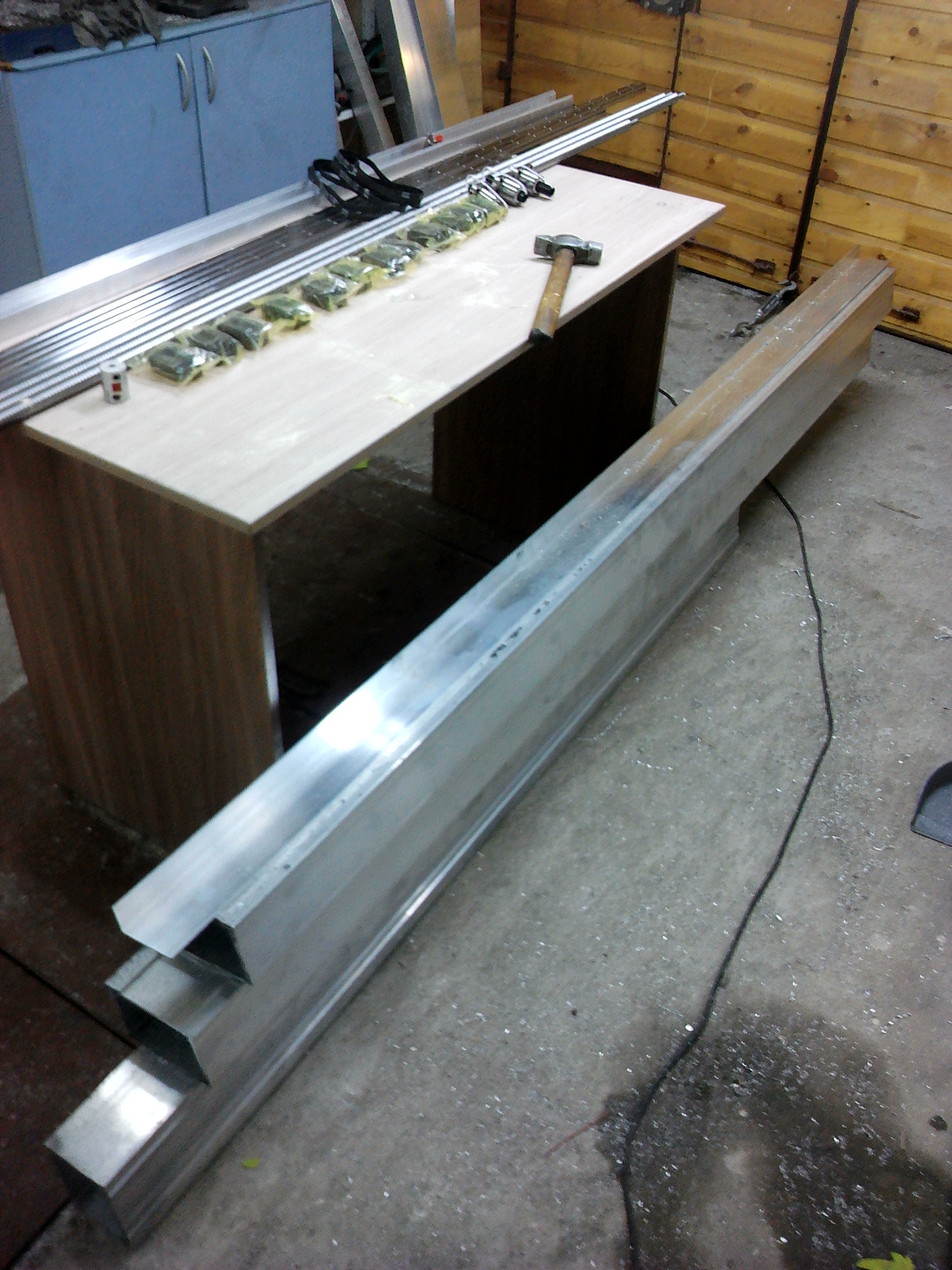

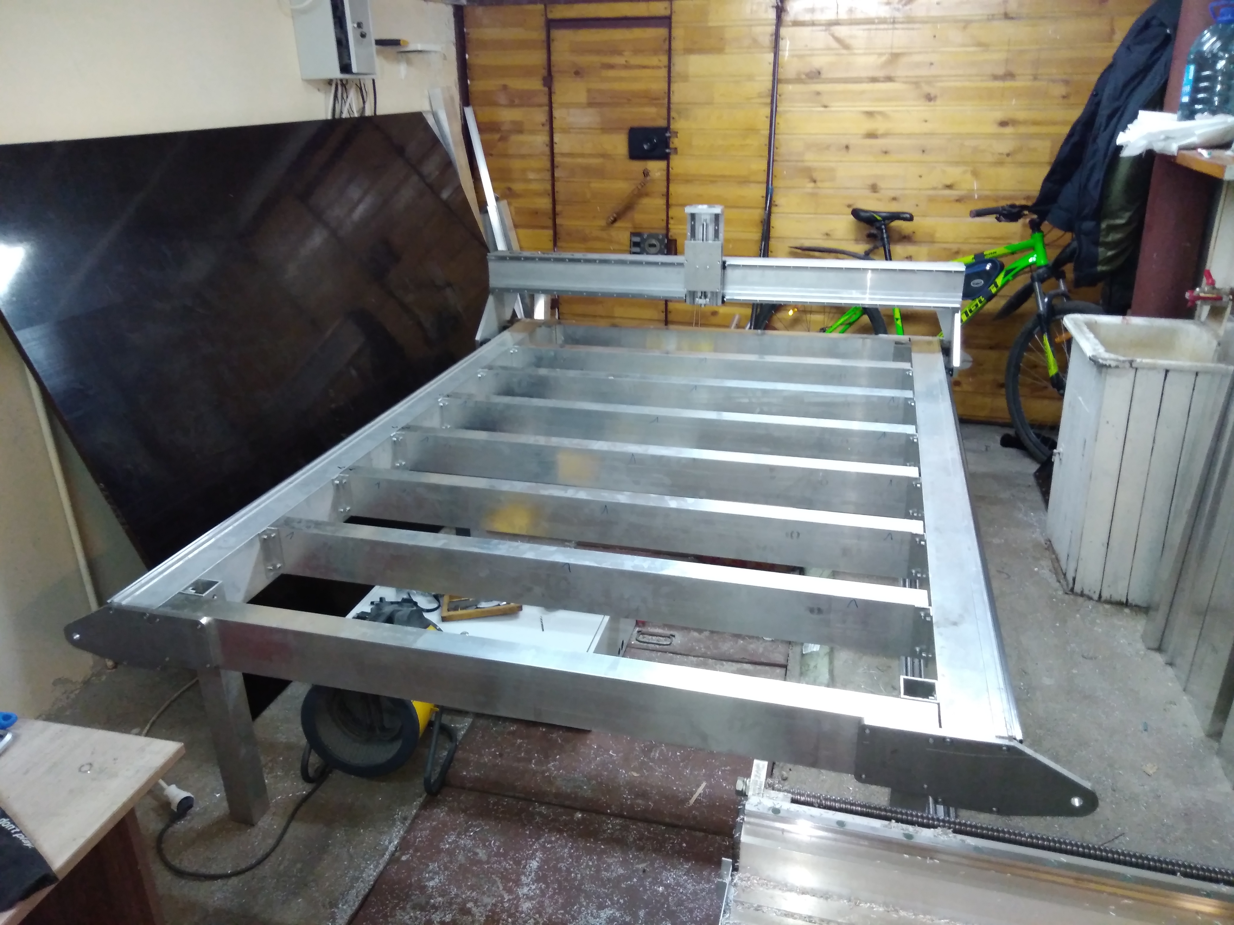

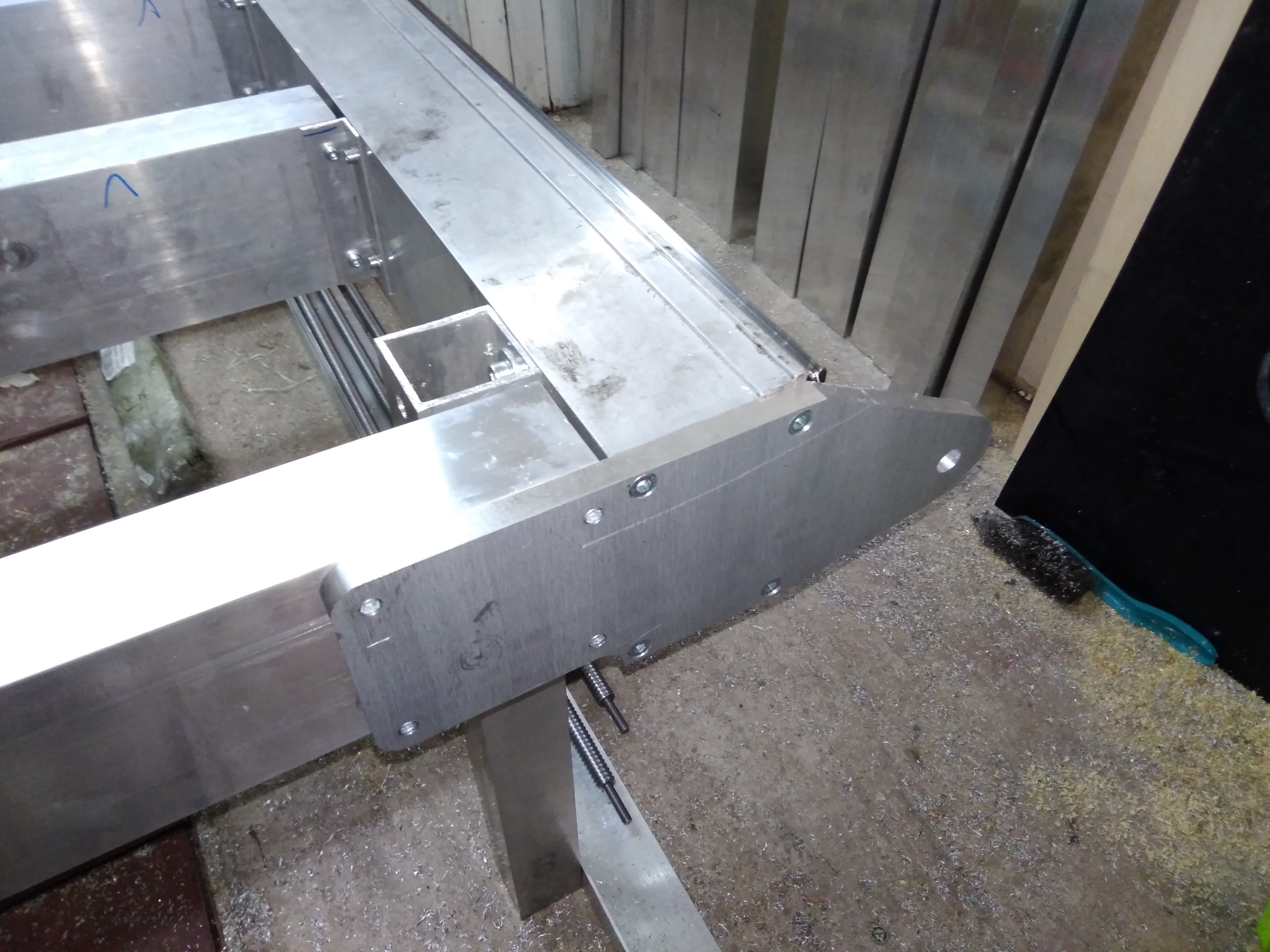

Пришли железяки, можна потихоньку собирать.
IMG_20171228_175238[1].jpg (14725 просмотров) <a class='original' href='./download/file.php?id=128208&mode=view' target=_blank>Загрузить оригинал (2.34 МБ)</a>
IMG_20171228_175450[1].jpg (14725 просмотров) <a class='original' href='./download/file.php?id=128209&mode=view' target=_blank>Загрузить оригинал (2.27 МБ)</a>
IMG_20171228_175553[1].jpg (14725 просмотров) <a class='original' href='./download/file.php?id=128210&mode=view' target=_blank>Загрузить оригинал (2.21 МБ)</a>

Ой! Какой прекраный станоочек! И большой, и при этом недорогой совсем, наверное? Сразу ведь видно прекрасно продуманную и соптимизирванную до мелочей конструкцию!
Что, я так понимаю, тут только так, как про покойника, можно? :pssdoff:

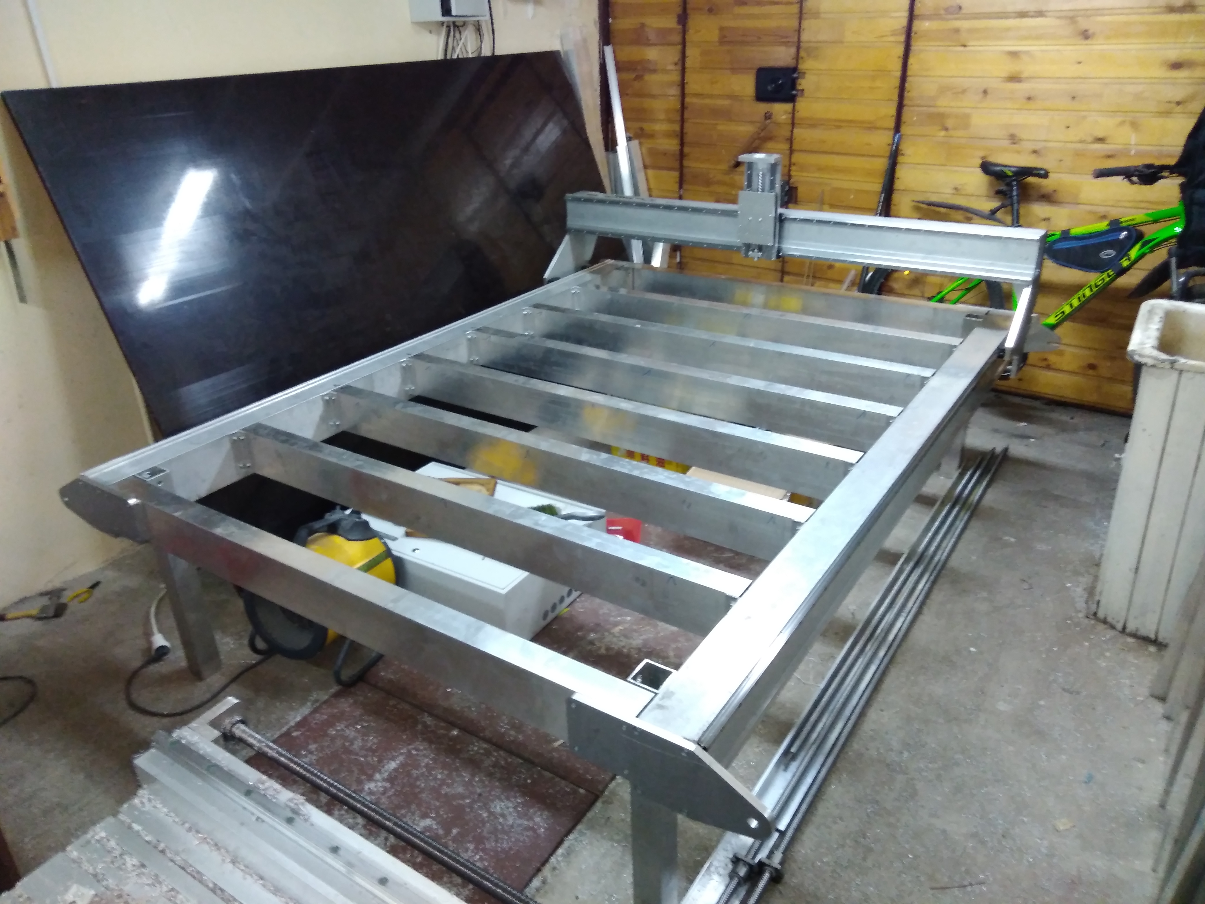

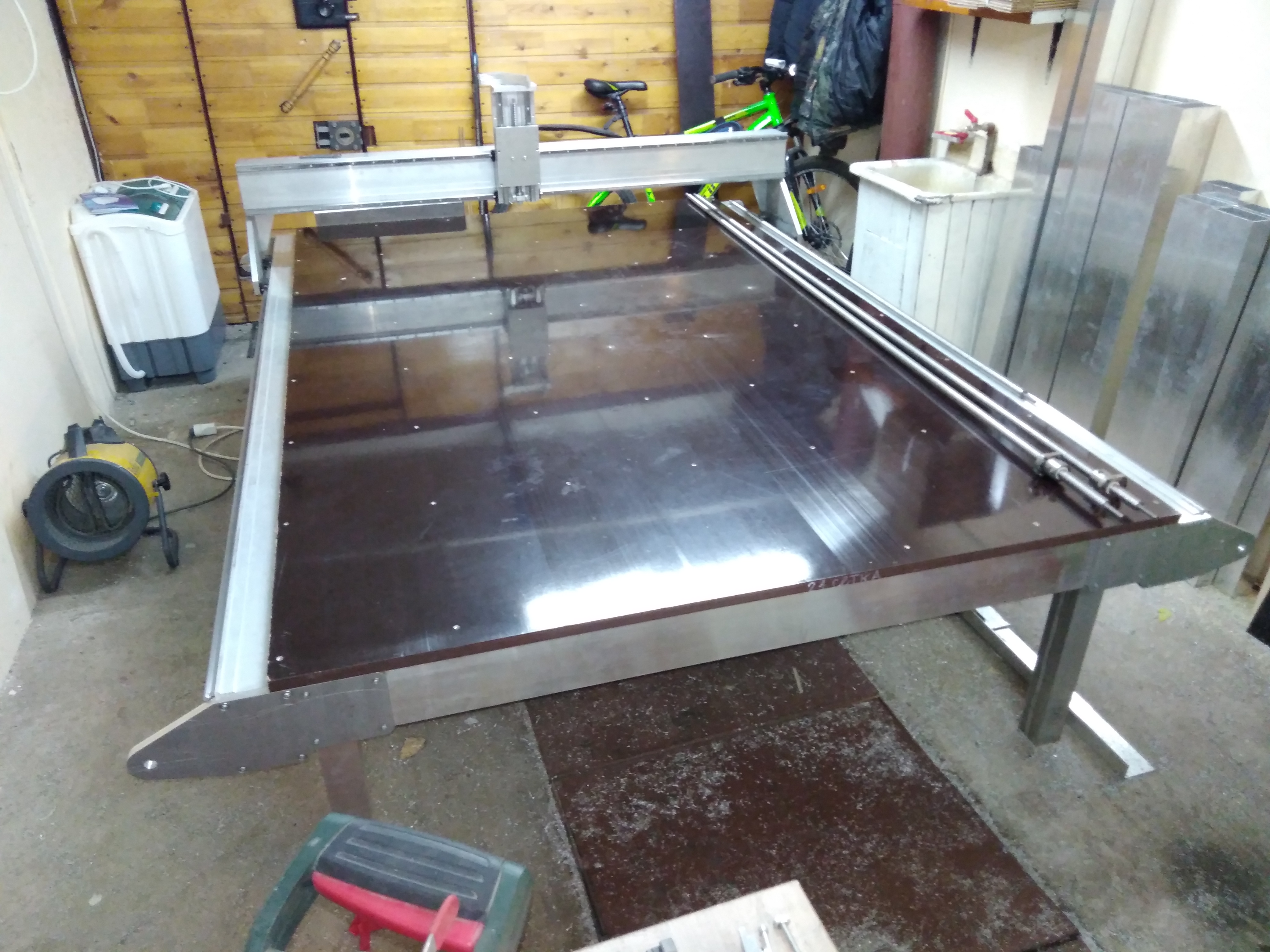

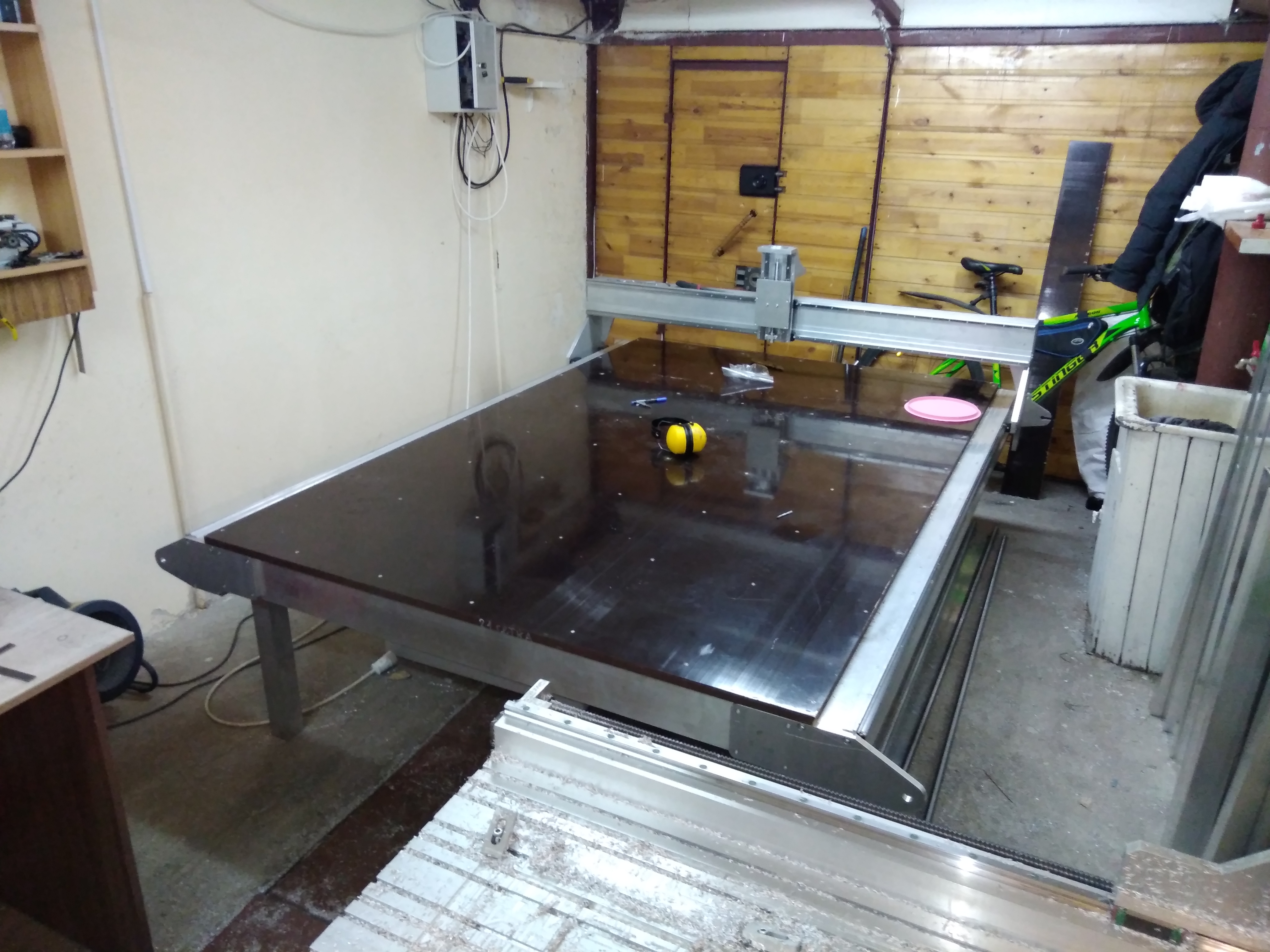

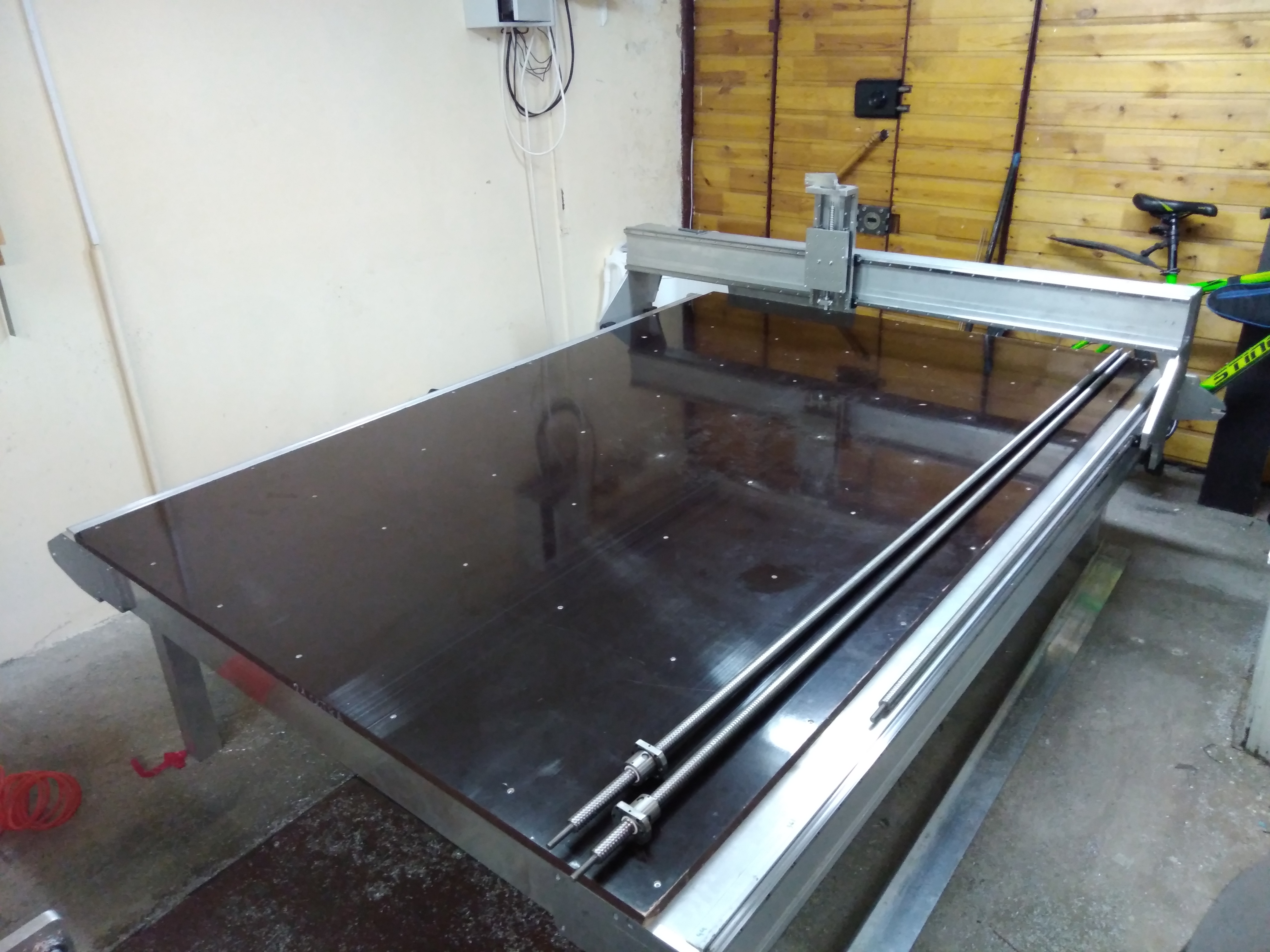

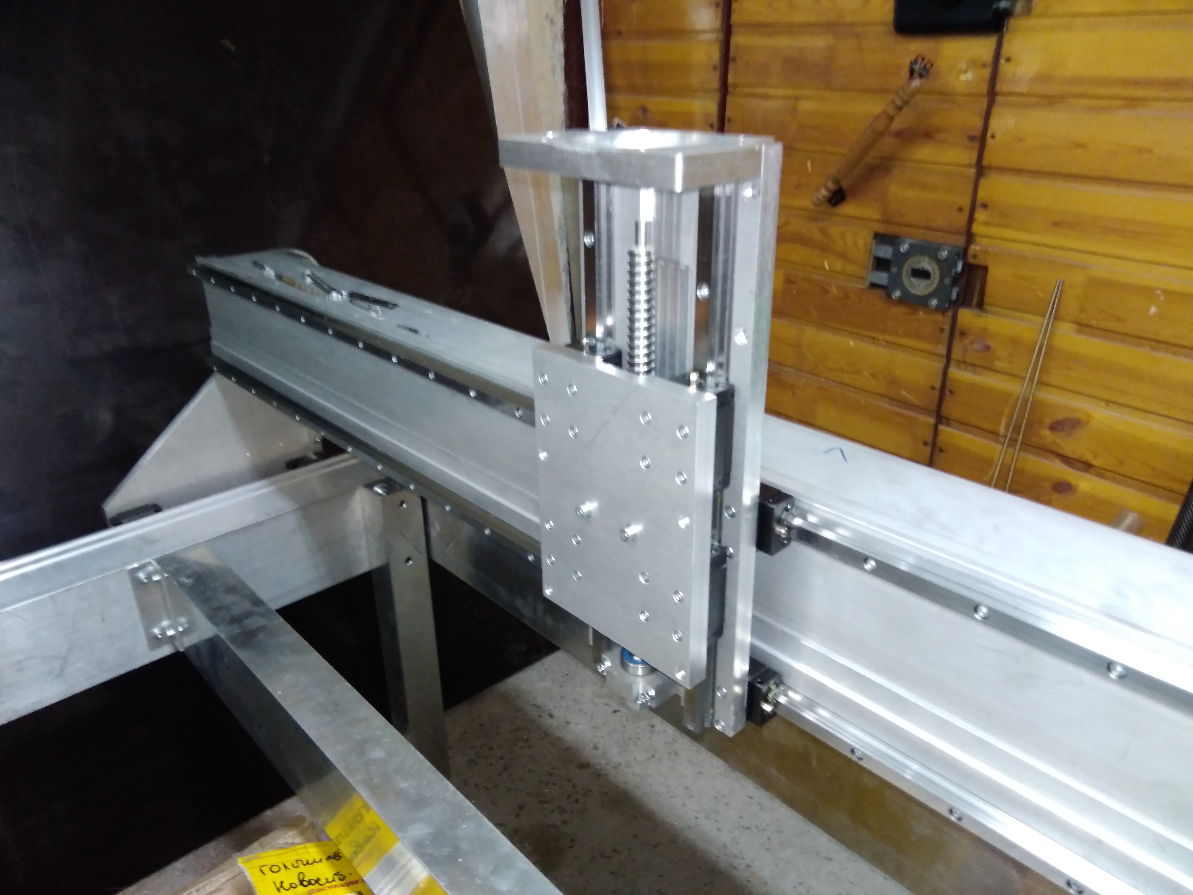

С рабочим столом из ламинированной фанеры 21мм:
IMG_20180204_123201.jpg (14098 просмотров) <a class='original' href='./download/file.php?id=132038&mode=view' target=_blank>Загрузить оригинал (2.27 МБ)</a>
IMG_20180209_223811.jpg (14098 просмотров) <a class='original' href='./download/file.php?id=132039&mode=view' target=_blank>Загрузить оригинал (2.55 МБ)</a>
IMG_20180209_223833.jpg (14098 просмотров) <a class='original' href='./download/file.php?id=132040&mode=view' target=_blank>Загрузить оригинал (2.31 МБ)</a>

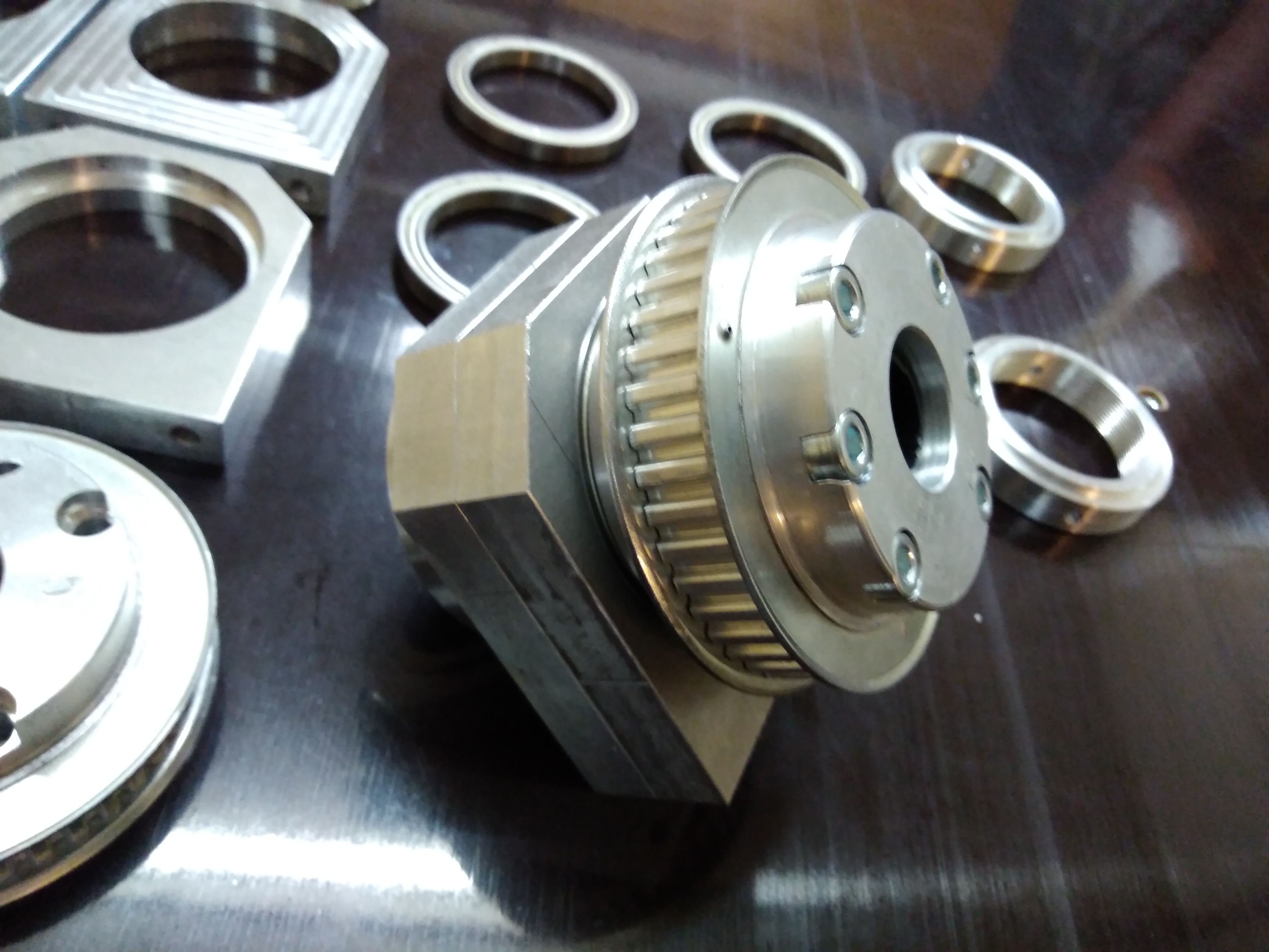

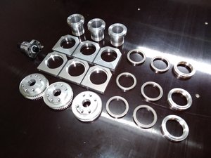

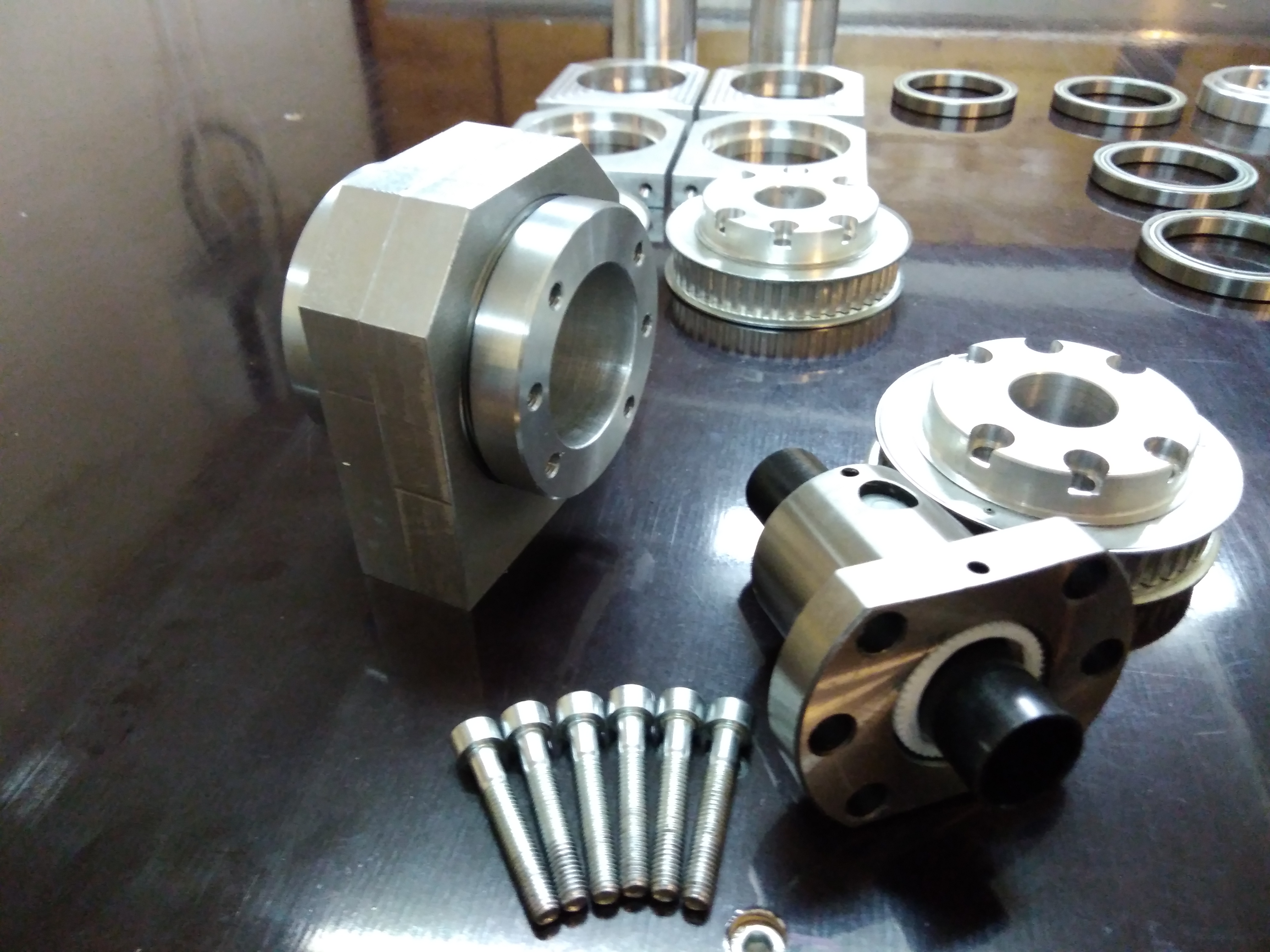

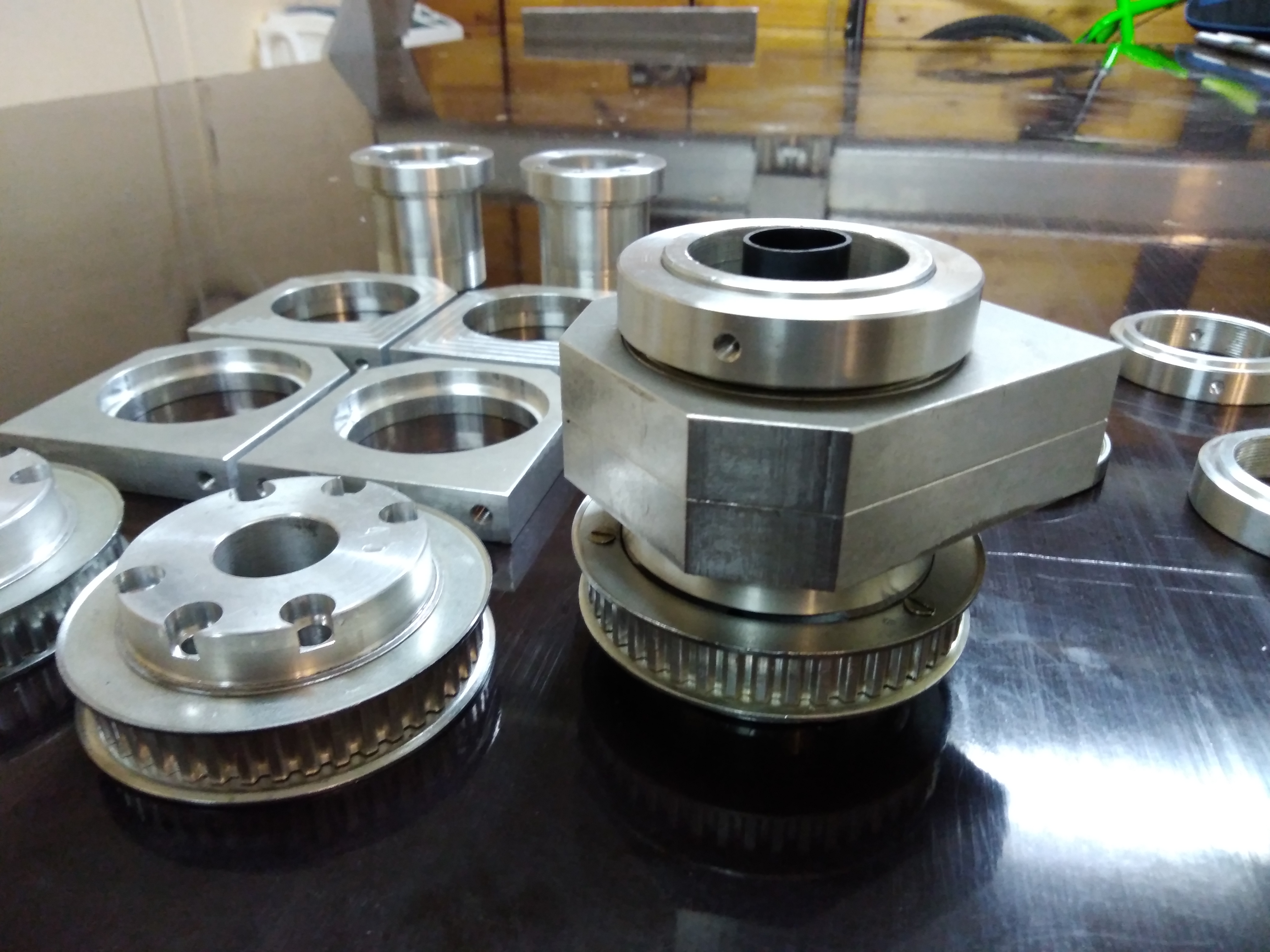

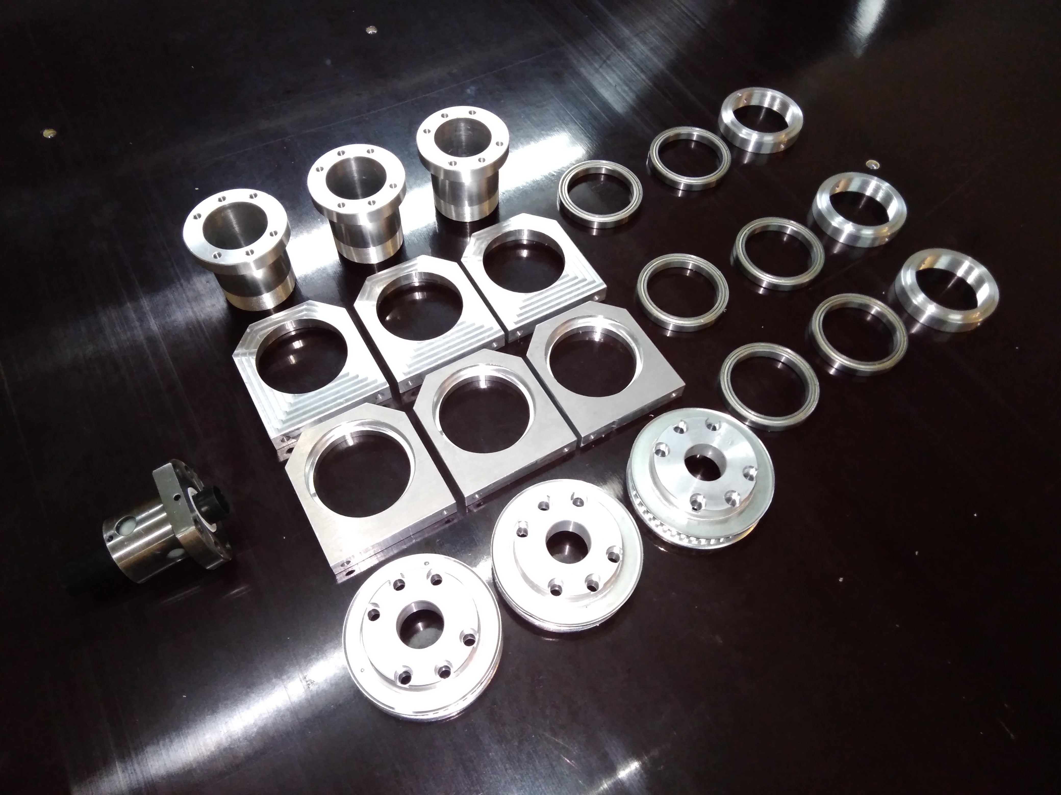

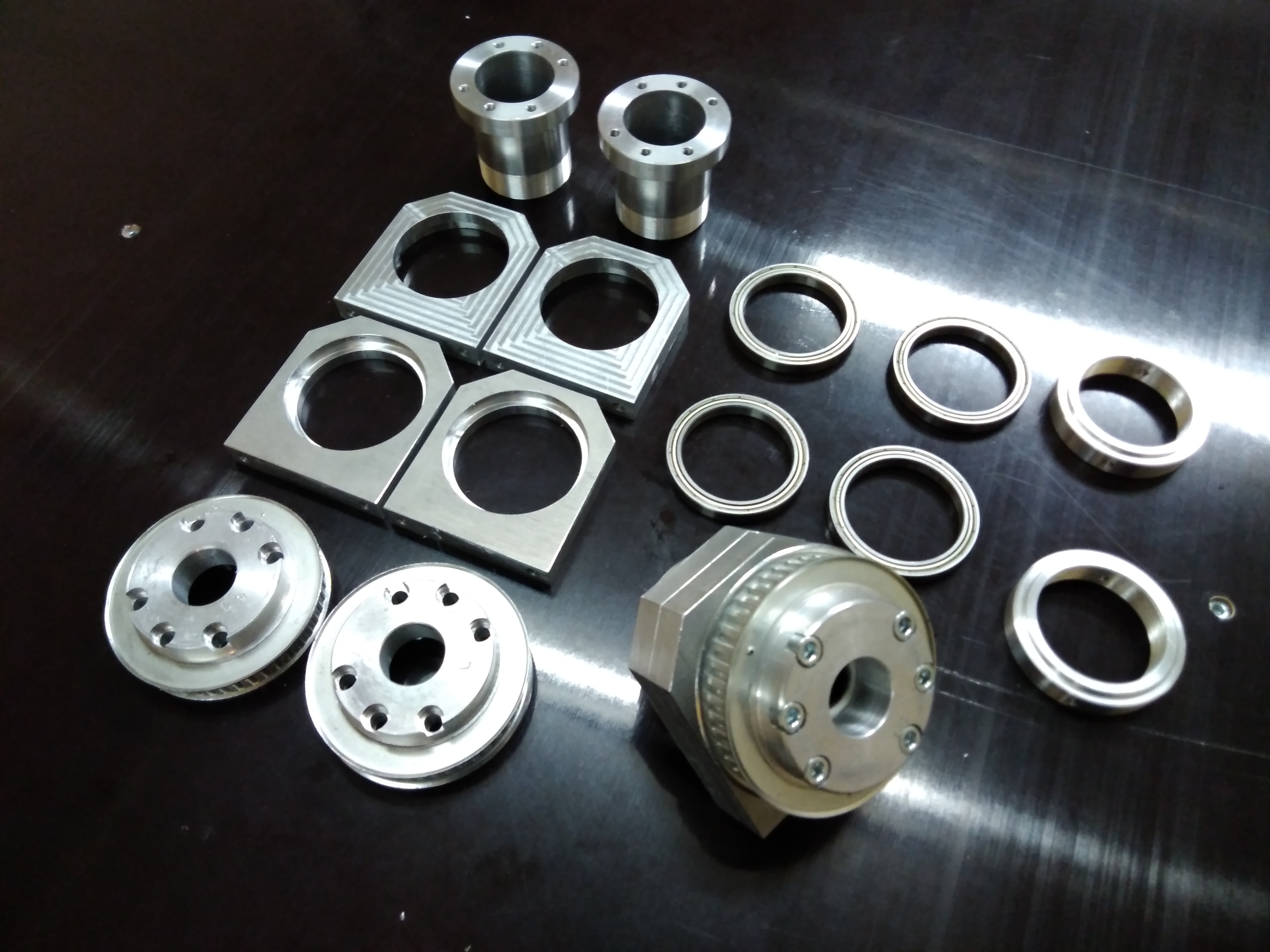

Собственно детали вращающейся гайки:
IMG_20180209_224531.jpg (14098 просмотров) <a class='original' href='./download/file.php?id=132041&mode=view' target=_blank>Загрузить оригинал (2 МБ)</a>
IMG_20180209_224546.jpg (14098 просмотров) <a class='original' href='./download/file.php?id=132042&mode=view' target=_blank>Загрузить оригинал (2.02 МБ)</a>
IMG_20180209_230030.jpg (14098 просмотров) <a class='original' href='./download/file.php?id=132044&mode=view' target=_blank>Загрузить оригинал (2.35 МБ)</a>
IMG_20180209_225954.jpg (14098 просмотров) <a class='original' href='./download/file.php?id=132043&mode=view' target=_blank>Загрузить оригинал (2.33 МБ)</a>
IMG_20180209_230241.jpg (14098 просмотров) <a class='original' href='./download/file.php?id=132045&mode=view' target=_blank>Загрузить оригинал (2.16 МБ)</a>
IMG_20180209_230331.jpg (14098 просмотров) <a class='original' href='./download/file.php?id=132046&mode=view' target=_blank>Загрузить оригинал (2.23 МБ)</a>
IMG_20180209_230422.jpg (14098 просмотров) <a class='original' href='./download/file.php?id=132047&mode=view' target=_blank>Загрузить оригинал (1.84 МБ)</a>
