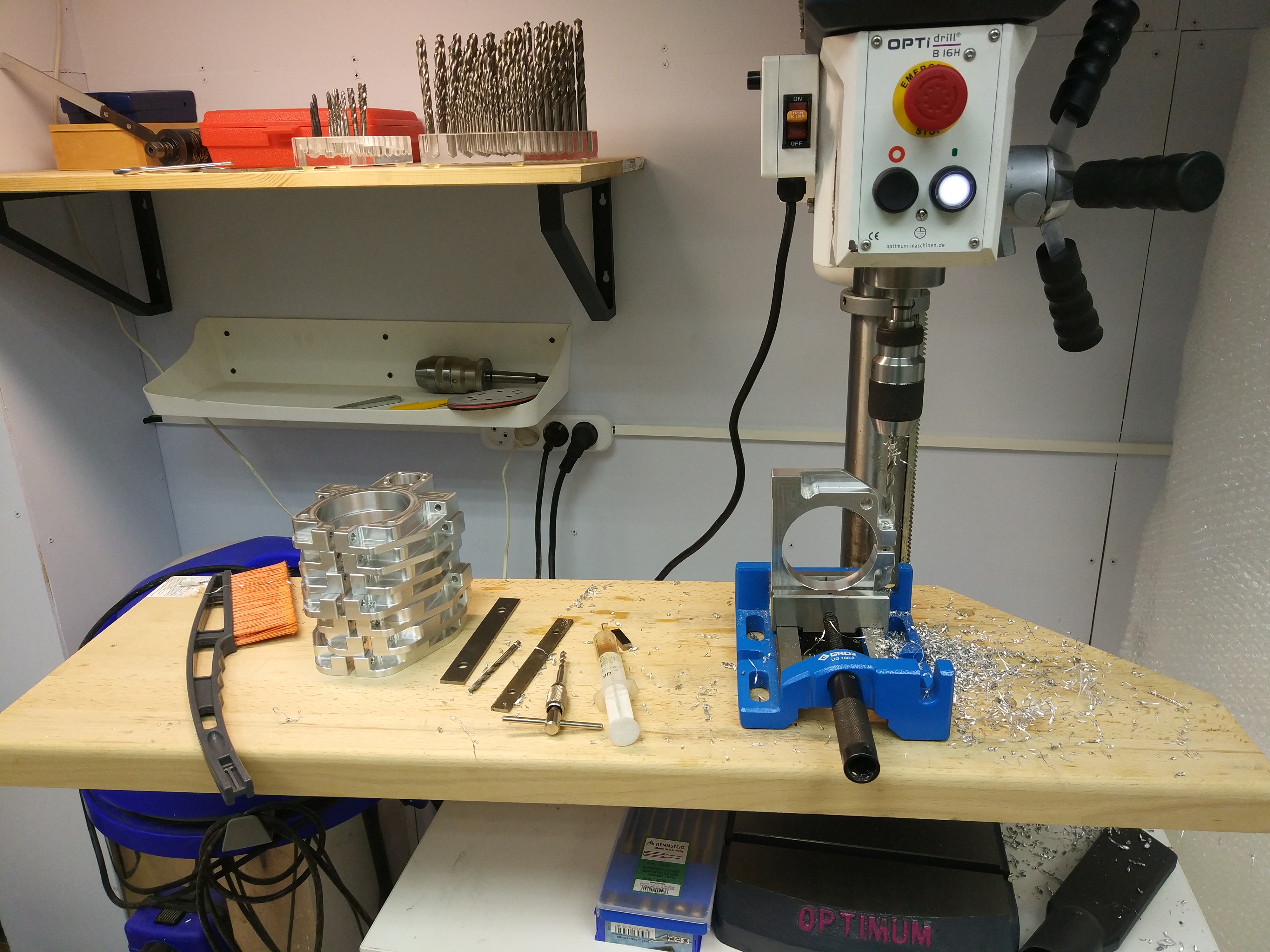

Сообщения: 13713
Re: 400х300х100 открытый проект
Номер 3,4 в процессе.
IMG_20171205_220210.jpg (2971 просмотр) <a class='original' href='./download/file.php?id=126138&mode=view' target=_blank>Загрузить оригинал (3.85 МБ)</a>
