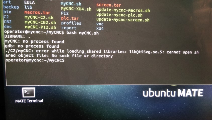

Помогите "тормозу", день туплю, решил переставить софт поновее (для общего развития).
Скачал, ставлю на ODROID-C2 c Ubuntu, поверх старого.
Всё встаёт, но не идёт, не асс в Ubuntu.
Картинка ниже, чё не так ?
Почему ? (2851 просмотр) <a class='original' href='./download/file.php?id=126051&sid=4f65e9bbe541b4118c191bdd23395d95&mode=view' target=_blank>Загрузить оригинал (127.88 КБ)</a>
Почему ?

А когда апдейтили последний раз?
Мы где-то в начале года обновляли Ubuntu. Возможно, новая версия ищет библиотеки где-то по другим путям.
Библиотека Qt5Svg занимается картинками SVG. Она была нужна всегда. То, что сейчас не находится - или версия не совместима, или лежит не там.
Наверное, проще всего скачать новый образ карточки с моего FTP и уже на него накатить новую версию при желании.
В новой системе были выключены лишние логи, папка временных файлов унесена на электронный диск и еще некоторые действия по
оптимизации количества записей на флэшку. Должно быть побыстрее и флэшка подольше проживет.
Если нет FTP адреса, то почтой или в личку

Понял, Спасибо Сергей.
Новый имидж я скачал и поставил, просто он под другое разрешение и мой Тачскрин не корректно работает.
Хотел малой кровью, отделаться. :) Не копаясь в Ubuntu.
