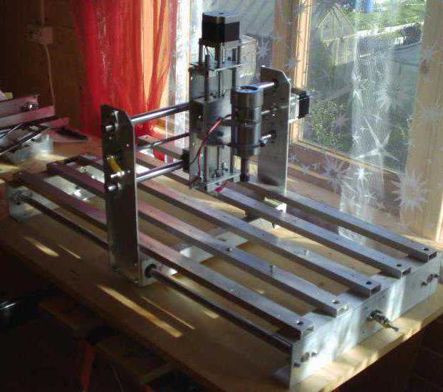

Уважаемые станкостроители, помогите обстоятельным советом по комплектации CNC-станка. По случаю приобрёл портальный, 3 координатный станочек. На нём стоят три двигателя PR266-02A. Вопрос, как посчитать максимальный потребляемый ток? Соответственно, какой драйвер использовать? Какой приобрести блок питания?

Станок будет использоваться для работы по мягким материалам-дерево. Маленькими фрезами, дремель с цангой 3,175.

Да, по такой маркировке не найти... А что на двигателях написано? Можешь сделать фото двигателей и самого станка?

Дико извиняюсь, за очепатку. PK266-02A. Двигатель с шестью проводами, соответственно униполярный. R секции 1,8Ом. Хочу включить биполярно. Сопротивление будет 3,6Ом.
По закону Ома 3,6Ом*1,4A=5,04V. Скажем, если двигатель работает в микрошаге, то работают две обмотки. Сколько току нужно? А ежели работают три таких двигателя? Не пойму ещё, как люди питают свои движки, которые заточены под маленькое напряжение, напряжением U=12-48V?

23 килорубля имхо дорого, да и без электроники. Причем за ошибочную конструкцию - на каком то форуме была критика нежесткости конструкции, да и направляющие без опоры, Питерский сделал первый станок, но к критике не прислушался, и второй (на фото) сделал точно таким же. Мой китаец выглядит гораздо более солидно, причем при меньшем рабочем поле. А этот просто ажурный.
Ходовые винты кажется метрические шпильки?
