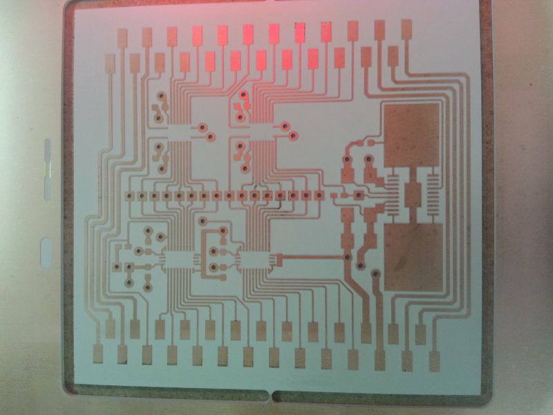

По поводу двухзаходных фрез и качества обратки фольгированого фторопласта. фрезы достаточно острые, но нужно подбирать режимы обработки( скорость и тд).
Ниже фото по которому можно оценить качество. Снята медь с частичным заглублением в фторопласт. Контур обработан двухзаходной в несколько заходов. Толщина материала 0.5 мм На практике резал до 2.5мм

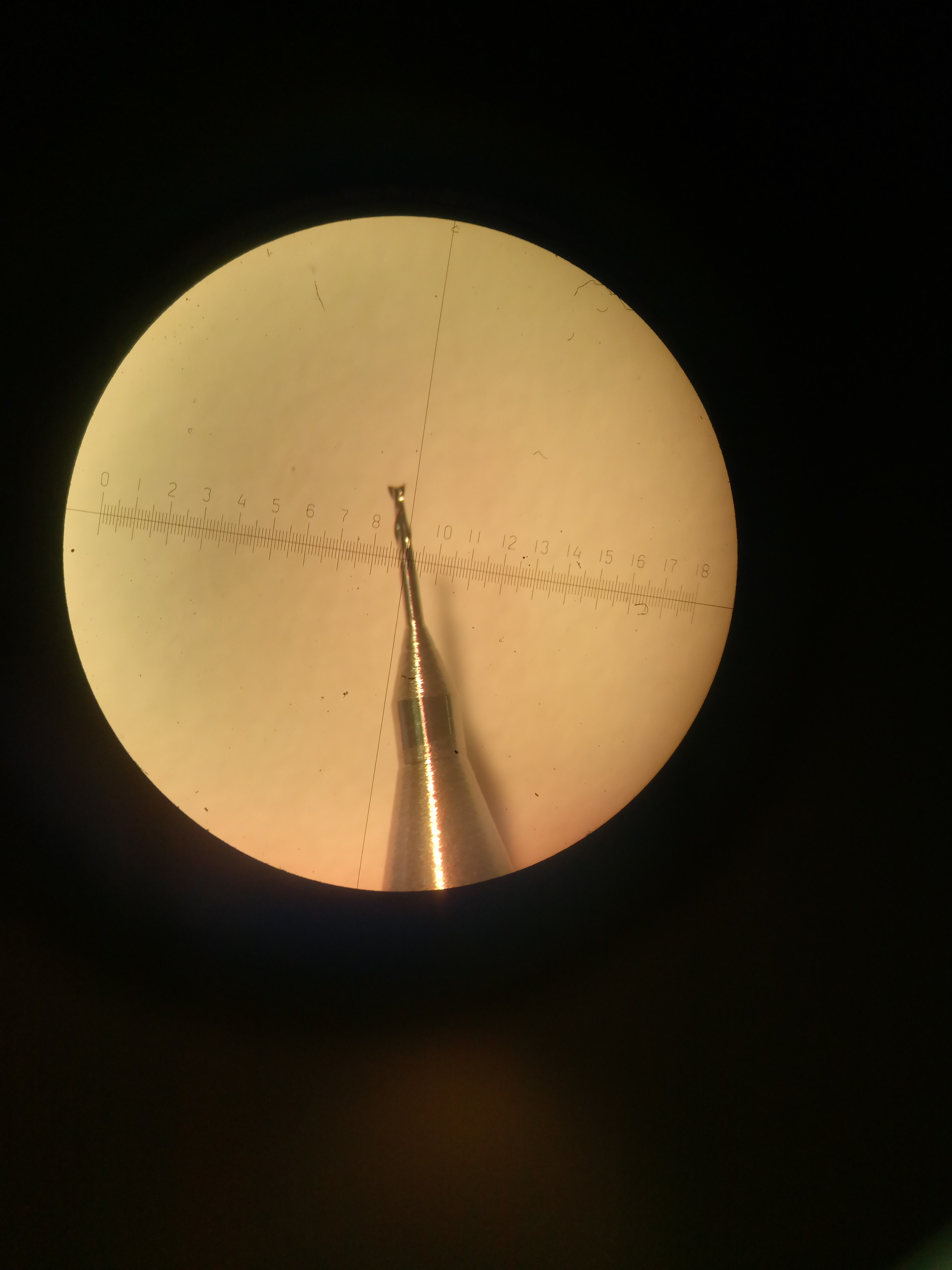

Извиняюсь за задержку) есть и 0.15 , и конусная 0.1 -0.15мм

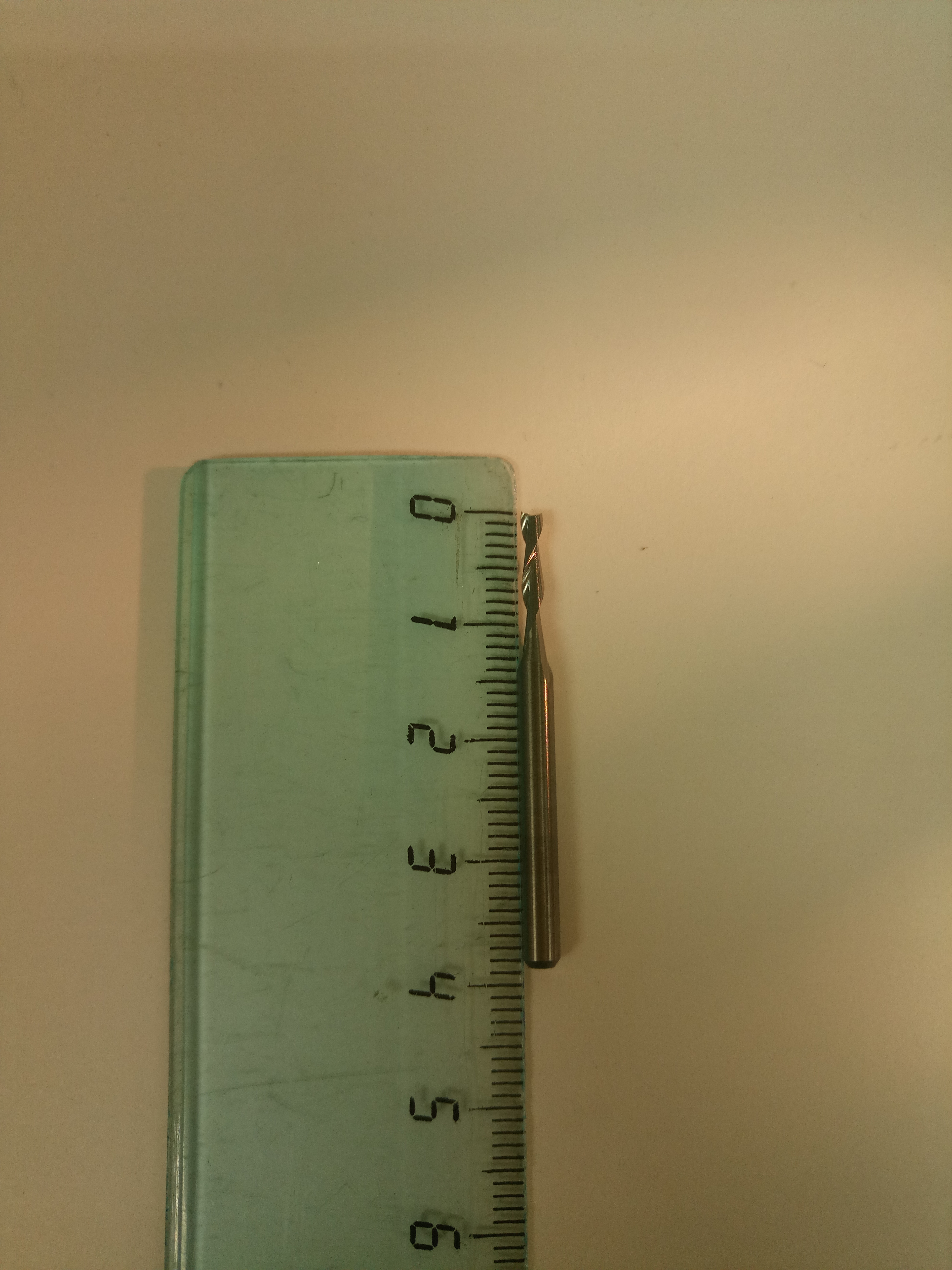

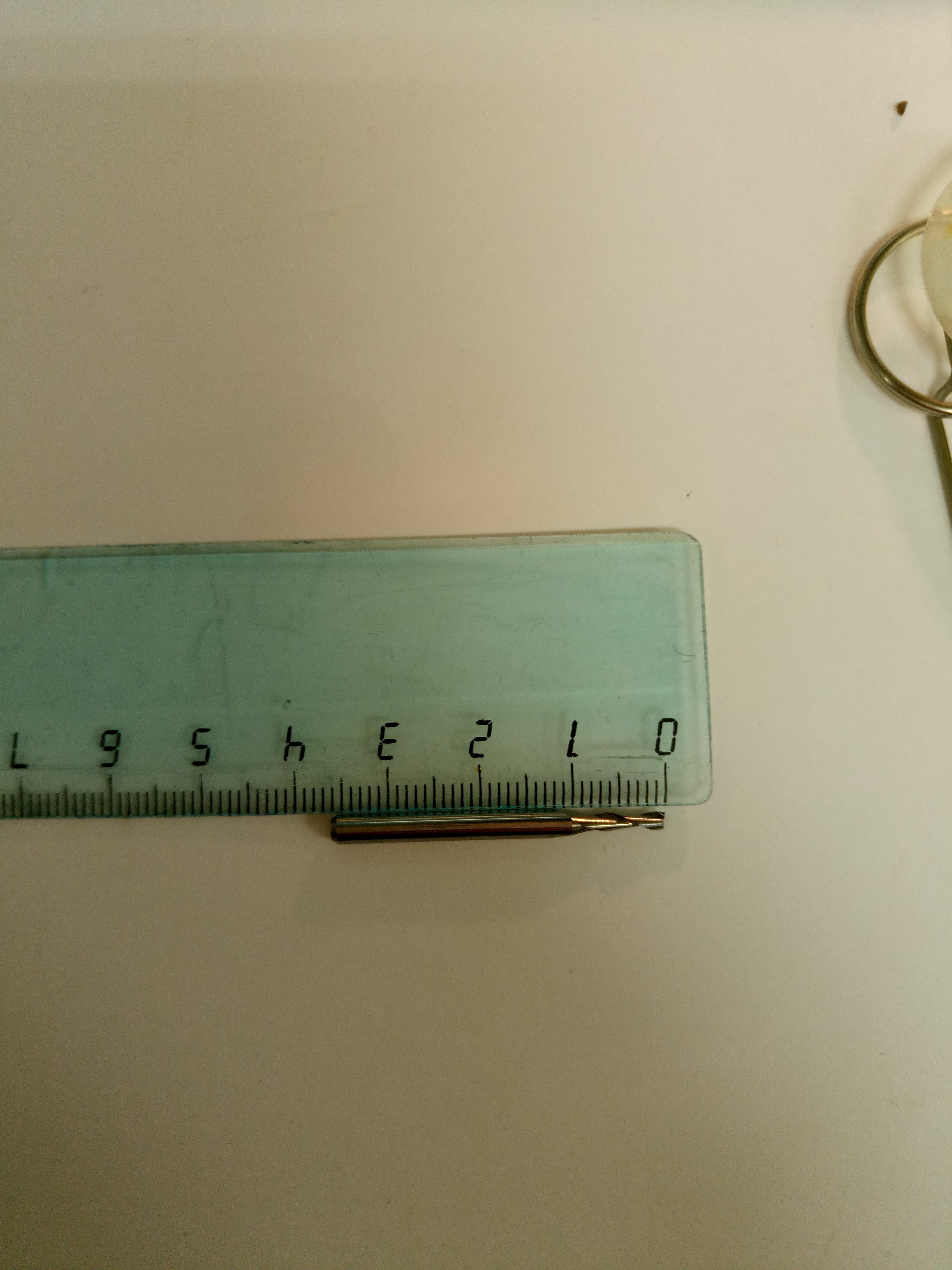

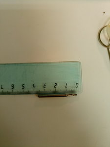

Для диаметра 1 и 2 мм размеры одинаковы.
L=38мм d=2 (5426 просмотров) <a class='original' href='./download/file.php?id=125682&mode=view' target=_blank>Загрузить оригинал (4.71 МБ)</a>
L=38мм d=2
L=36мм d=2 (5426 просмотров) <a class='original' href='./download/file.php?id=125683&mode=view' target=_blank>Загрузить оригинал (5.43 МБ)</a>
L=36мм d=2

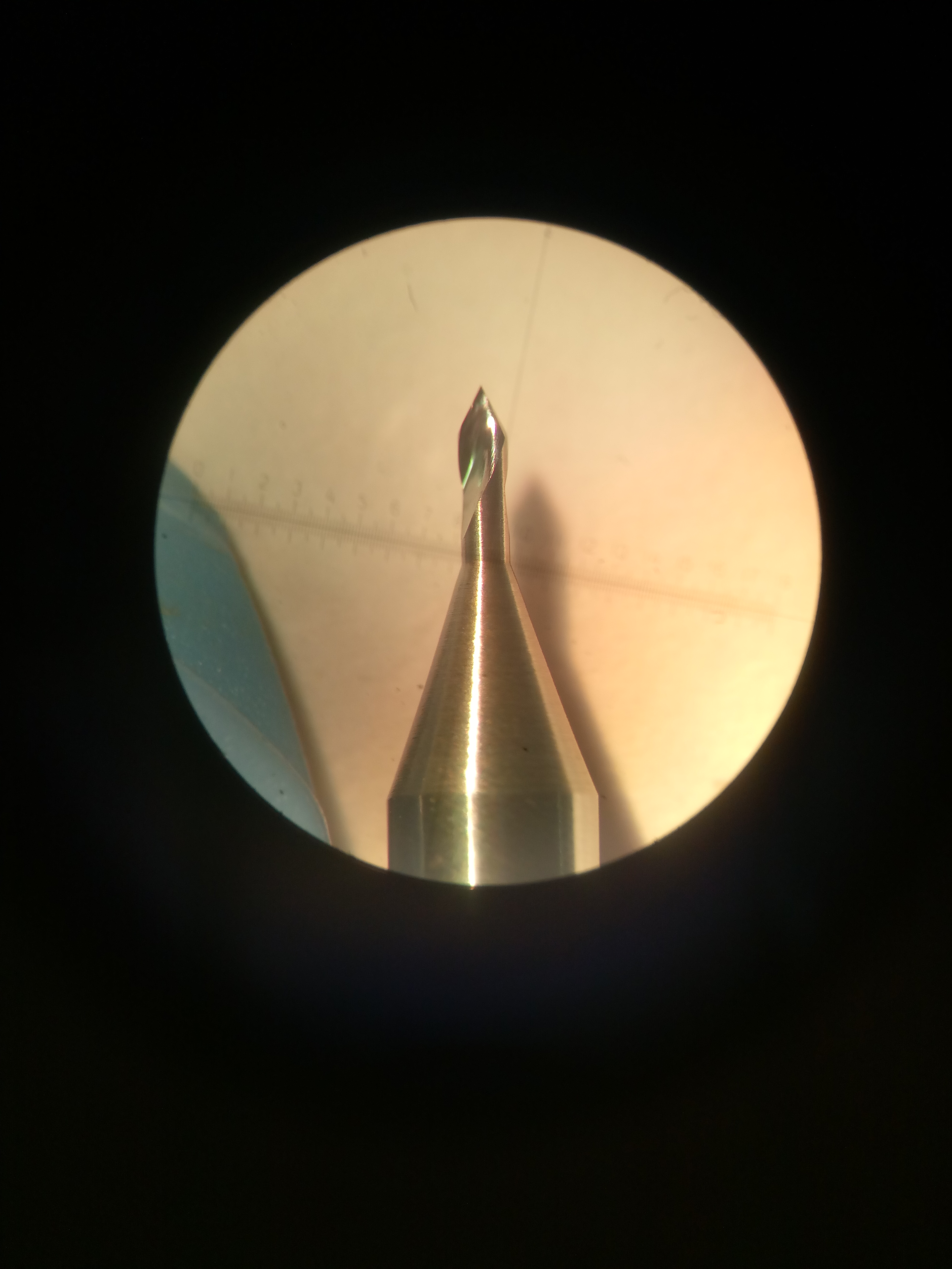

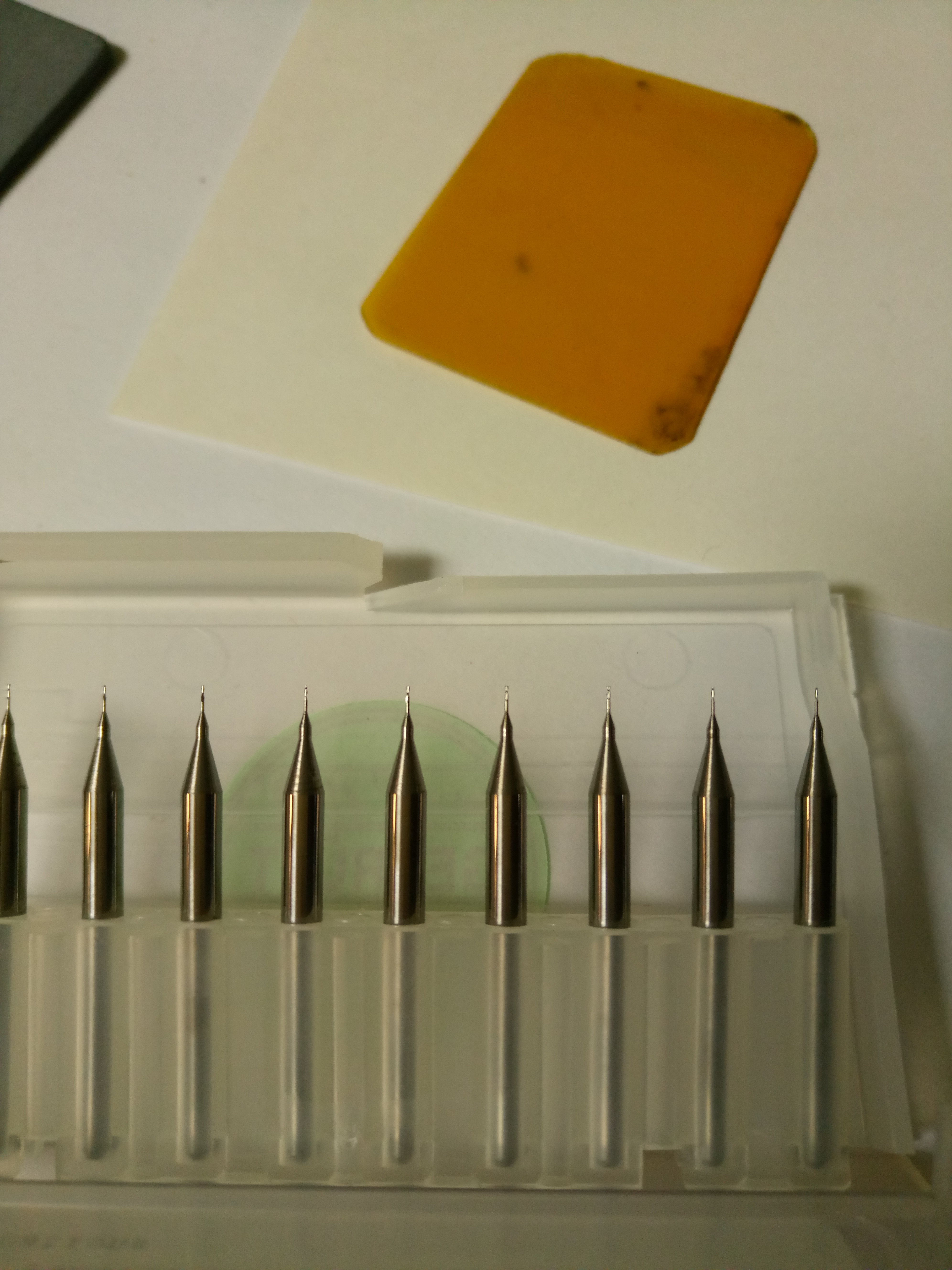

Не могу ответить на ваше ЛС. Фото конусной 0.1 -0.15 мм . Она не двухзаходная. Фишка в том чем глубже вы заглубляете ее в материал - тем шире дорожка получается от 0.1- до 0.15. но к содалению на продажу их пока нет( по поводу заказа напишите на почту. Фото креплю:

Something писал(а):Она не двухзаходная.
:) Вроде на фото двузаходный конус(две режущие кромки).
К слову - а вот таких у вас не завалялось:
Кончик от 0.1мм и более, "рабочая длина" 0.5мм и "глубже" :)
