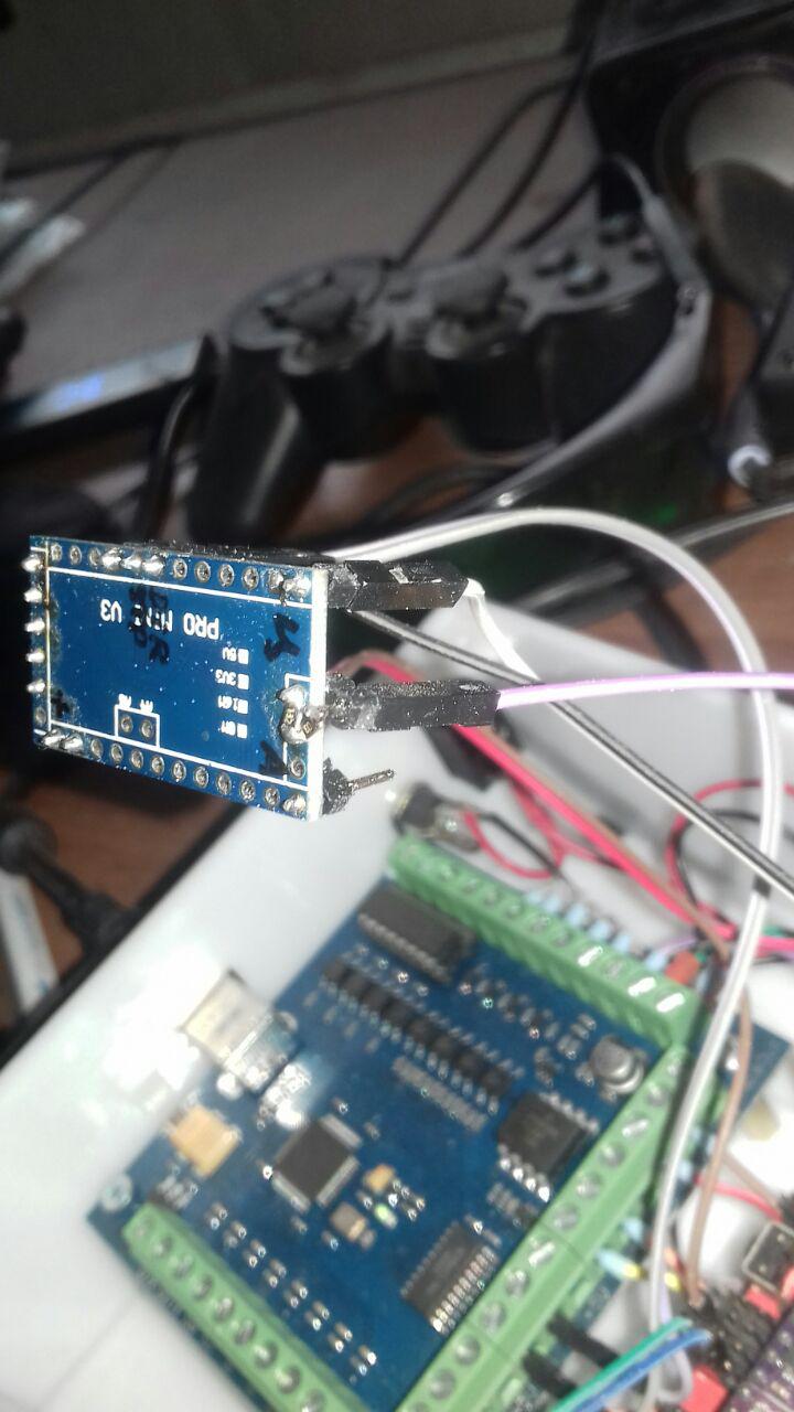

Случилась такая задача: Китайский лазер для гравировки регулирует мощность от внешнего ШИМ сигнала. Но купленная плата USB контроллера для MACH3 выдает только аналоговый сигнал управления 0-10В. Поэтому было решено сделать преобразователь "Аналог-ШИМ" на простом контроллере ARDUINO.
В результате тестирования вылезла очередная проблема. Мач3 очень долго выполняет команды смены скорости шпинделя из за наличия внутренних задержек. Использовать в таком режиме лазер оказалось очень неудобно. Пришлось доработать проект добавив в него управление мощностью сигналами STEP, DIR от свободной оси. Аналоговый канал остался работоспособен и может функционировать параллельно.
Устройство собрано на контроллере ARDUINO PRO MINI 5В, 16 МГц. Содержит два независимых канала управления мощностью лазерной головки.
Первый канал аналоговый: Входное напряжение 0 - 10 В через делитель напряжения 10к/1,3к подается на вывод A6. Резистор 1,3к стоит между А6 и GND. Резистор 10к между А6 и входным напряжением. На выводе 10 ардуино получаем ШИМ сигнал от 0 до 100% пропорциональный аналоговому напряжению. Дополнительно программно сделал отключение лазера при входном напряжении менее 0,15В - типа защита от помехи и случайного включения.
Второй канал цифровой: Имеет 64 градации мощности. Управляется цифровыми сигналами шага и направления. Сигнал шага STP (положительной полярности) подаем на выв. 2 ардуины. Сигнал направления DIR на выв. 3. С вывода 9 имеем ШИМ сигнал управления лазером. При положительно сигнале DIR, каждый фронт сигнала STP будет увеличивать мощность на одну градацию. Соответственно 63 импульса поднимут мощность от 0% до 100%.
На ноги RAW и GND подается питание для контроллера 6-14 В в обоих вариантах.
Использование цифрового управления позволило практически мгновенно изменять мощность лазерной головки. Возросло качество и резко снизилось время гравировки. Использование осиZ для управления мощностью требует соотв. настройки постпроцессора программы формирующей G-код.
Фото конструкции и программа для ардуино (скетч) во вложениях.

Изначально планировали просто сделать преобразователь аналогового сигнала в ШИМ. Сделали, но испытания не дали положительного результата. Проблема в программе MACH3. При изменении значения аналогового выхода (т.е. меняем мощность лазера, включаем/отключаем лазер) матч автоматически выполняет остановку и задержку в несколько десятых секунды. Для резки материала это вроде терпимо, а когда делаешь гравировку с контрастами, получаешь кучу остановок каретки на каждой линии рисунка и соотв маленький прожиг в каждой точке останова...
Убрать эту задержку из мача мы не смогли. Она где то в программе зашита. Видимо фрезера не требуют постоянной смены скорости при каждом проходе.
Поэтому было решено переделать управление лазером. В той же программе был организован второй канал управления, полностью независимый от первого. Использовать можно любой, и даже оба сразу не зависимо друг от друга.
Во втором канале лазер управляется сигналами Z оси. У нас так настроено: когда Z=0 головка отключена, если Z= -1mm лазер на полной мощности.
Соответственно постпроцессор должен "поднимать" ось Z до нуля при отключении лазера и "опускать" ось Z на 1 мм (или на меньшее значение для меньшей мощности) для включения головки на полную мощность.
Постпроцессор написан для Арткама. Все как обычно, грузишь контур или рисунок в арткам, получаешь готовую программу. Более детально надо rage спрашивать, он все это писал. Я только аппаратной частью занимался.
analogWrite(pin_an_pwm,(U_inp >> 2));
Элементарное согласование. U_inp имеет тип int и содержит значение с АЦП от 0 до 1023. Функция analogWrite должна получить тип char со значением от 0 до 255.

Никак невозможно убрать задержку у mach3 при выполнении команды M03. На фрезере этого даже не заметно, а для лазера это просто гемор какой-то.
Поэтому здесь лазером управляет ось Z. При Z=0 лазер выключен. при Z=-1 лазер включен на полную мощность. Включение/выключение происходит практически мгновенно.
Единственно, нужен построцессор который заменяет в программе коды M3, М5 на Z0, Z-1.

Ардуина подключается к сигналам STP и DIR Z оси контроллера. На выходе ардуины ШИМ сигнал управления лазером.
Формируется 64 градации мощности лазера.
