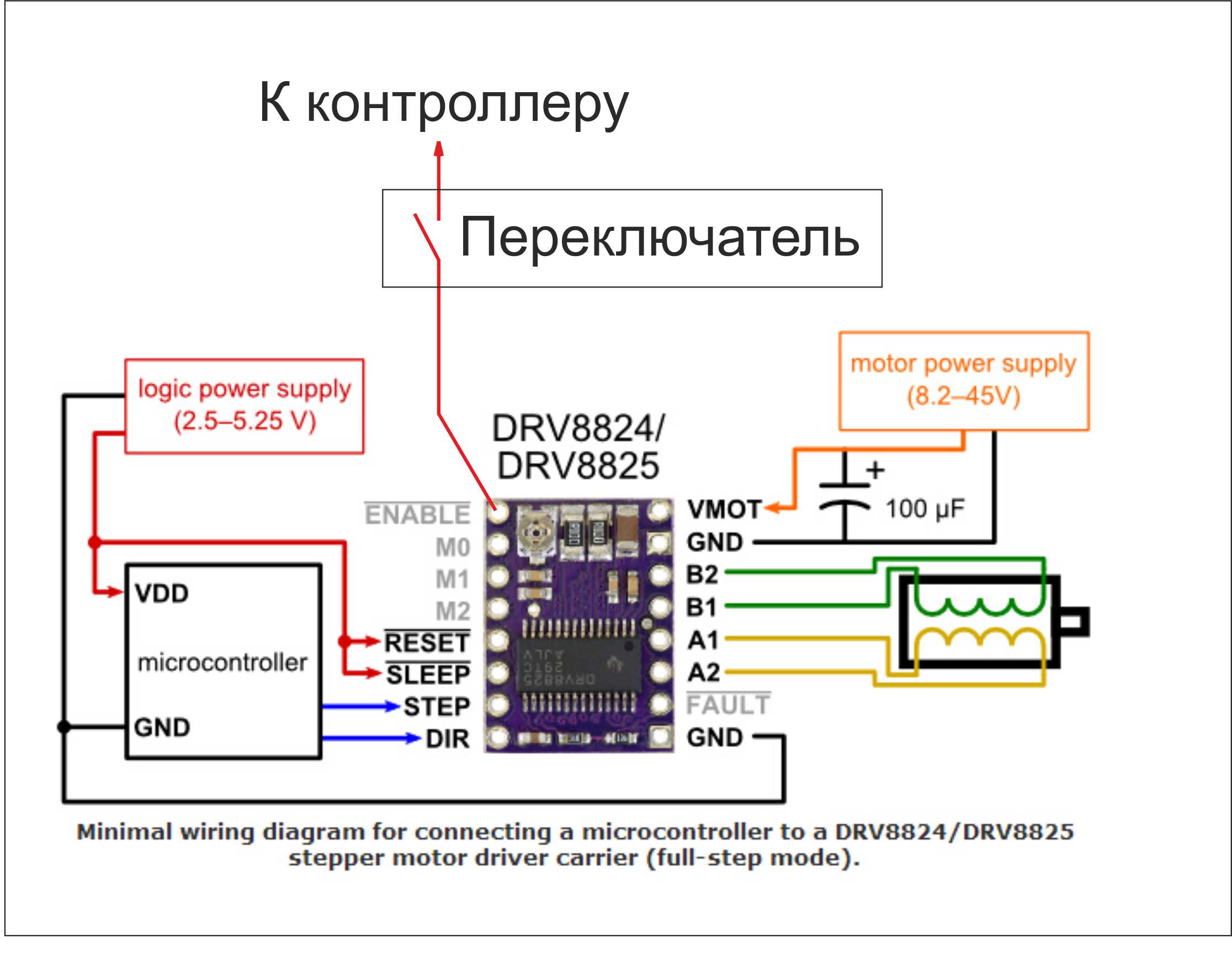

Ситуация такая:
на китайском диодном лазерном станке с GRBL-контроллером я установил ось Z с маленьким шаговым двигателем, используемым исключительно для точной настройки фокуса лазерного диода.
Настройка происходит естественно ДО запуска основной УП. В самой УП никакого обращения к оси Z не происходит.
В момент запуска УП на клеммы этого шаговика подается попарно по 12В (как я понимаю это ток удержания ШД?), и не меняется до конца выполнения УП, потом переходит в 0.
Шаговик взят маломощный, для перемещения каретки пришлось поднять ток, выдаваемый драйвером. Но, поскольку перемещение по оси Z кратковременное, то завышенные параметры не сильно беспокоят. А вот ток удержания в процессе отработки всей УП уже очень существенно перегревает ШД
Вопрос: можно ли как-то программным путем отключить подачу напряжения удержания на шаговик оси Z при выполнении управляющей программы, в которой эта ось не задействована?

sg495 писал(а): Альтернатива - двойной тумблер, прерывающий подачу напряжения на обе обмотки ШД, но это явный "колхоз"...
Верный способ спалить драйвер, на горячую отключая и включая обмотки. На всех микросхемах драйверов есть вход "Enable" для активации/деактивации драйвера, его надо и использовать.

shatrovmaxim
Сообщения: 447
Репутация: 117
Откуда: Запорожье, Украина
Re: как отключить удержание шаговика?
Сообщение shatrovmaxim »
sg495 писал(а):
Тенгель писал(а):...его надо и использовать.
Отлично, не подскажете как это сделать?
Найдите инструкцию (даташит) к драйверу и поставьте, в разрыв дороги ENABLE, переключатель или кнопку с фиксацией.
Как пример:
1.jpg (5036 просмотров) <a class='original' href='./download/file.php?id=125469&mode=view' target=_blank>Загрузить оригинал (197.02 КБ)</a>

Правда не понятно как разорвать ногу у платы драйвера, она же (плата) единая, вставляется в гнездо как микросхема...
А на уровне правки модуля прошивки это не сделать никак?

shatrovmaxim писал(а):...поставьте, в разрыв дороги ENABLE
Попробовал. Не работает метод!
В разомкнутом состоянии постоянно подается 12В, даже в момент простоя. При замыкании - при простое 0, при работе 12В
Есть еще идеи?

shatrovmaxim
Сообщения: 447
Репутация: 117
Есть еще идеи?
Интересная логика работы...
А какие драйвера?
shatrovmaxim
Сообщения: 447
Репутация: 117
Можно попробовать кинуть на землю пин SLEEP, он судя по даташиту, отключает все выходы и внутреннюю логику...
