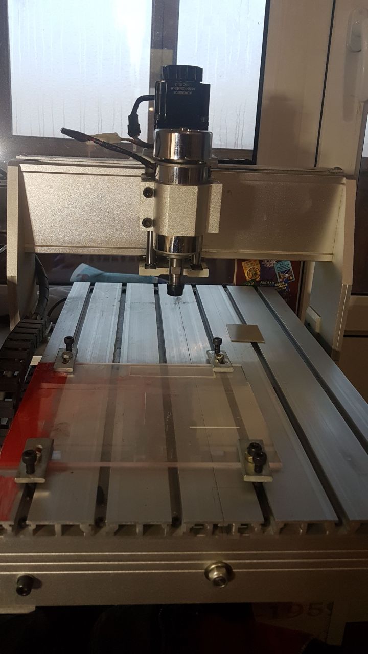

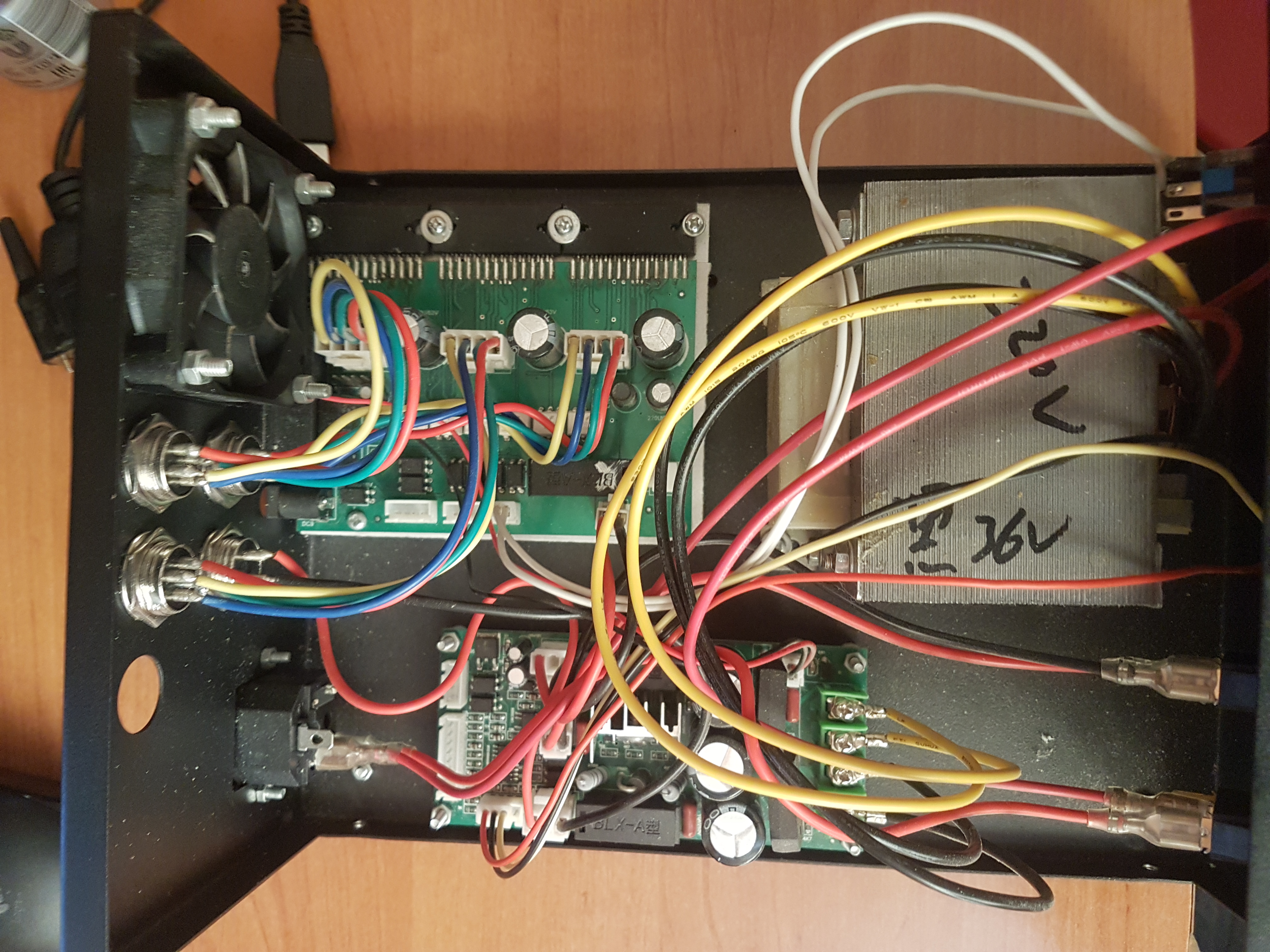

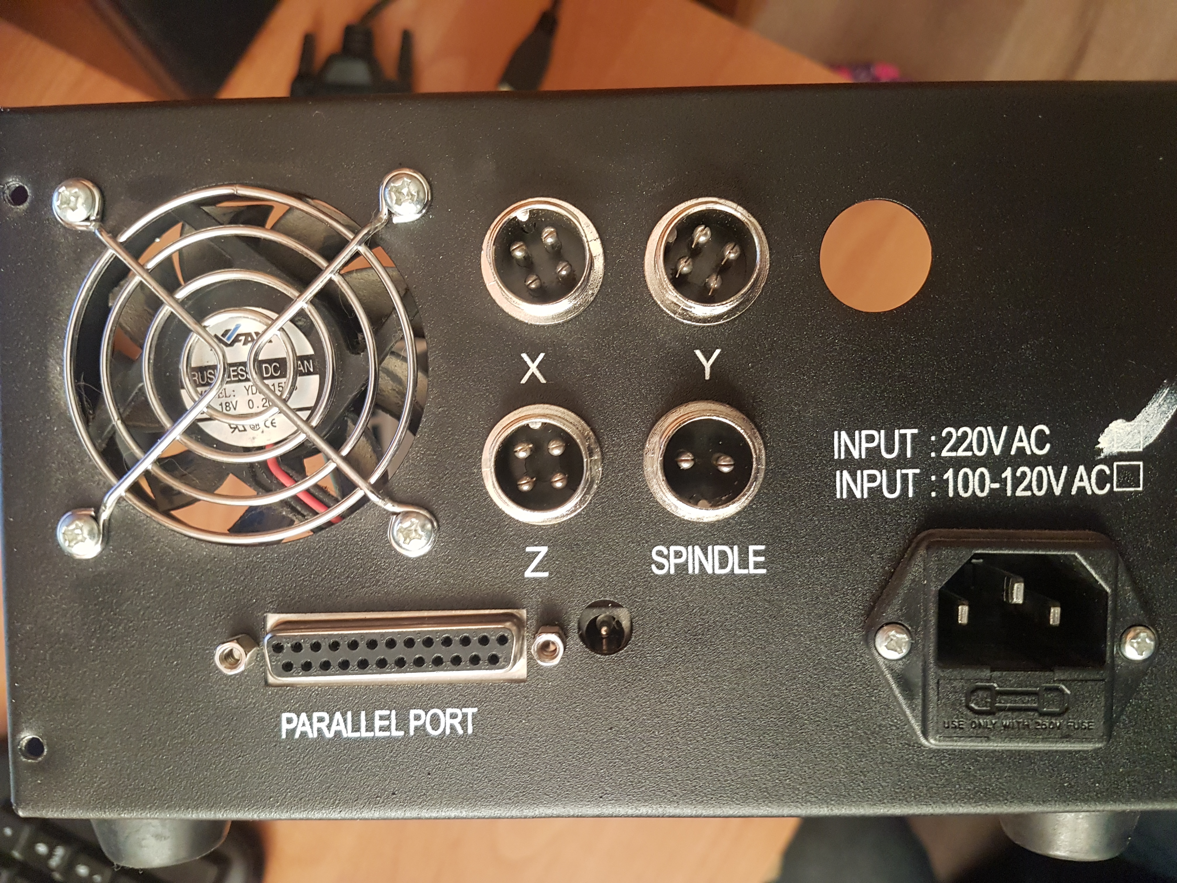

привет
купил mini cnc engraving machines 30х40
не могу настроить карту высот. неактивно окно карты высот сnc usb
подскажите как быть,? к компу подключается через переходник usb-lpt

Привет, с этим набором и не настроишь))), там ломанная планета стоит на МК1, карта высот доступна с мк2, так что не парься и самое главное не обновляйся!!! А то будет счастье в виде демо версии программы на 25 строк кода

Да еще и на концевики выводов не вижу, не говоря про пробу инструмента от которой и формируется карта высот - они не выведены. Почитайте тему
http://www.cnc-club.ru/forum/viewtopic. ... 23#p398723 там думаю найдёте ответы, ну и под эту плату вам полностью электронику менять придётся

Драйвера шд, бп для них, плюс концевики (я не экстрасенс твой станок не вижу и поэтому не знаю есть они у тебя или нет) ну это из основного ну и по мелочи ещё чего-то

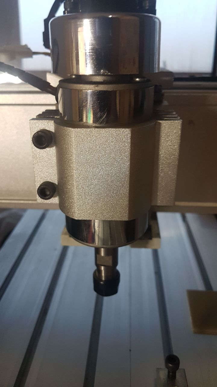

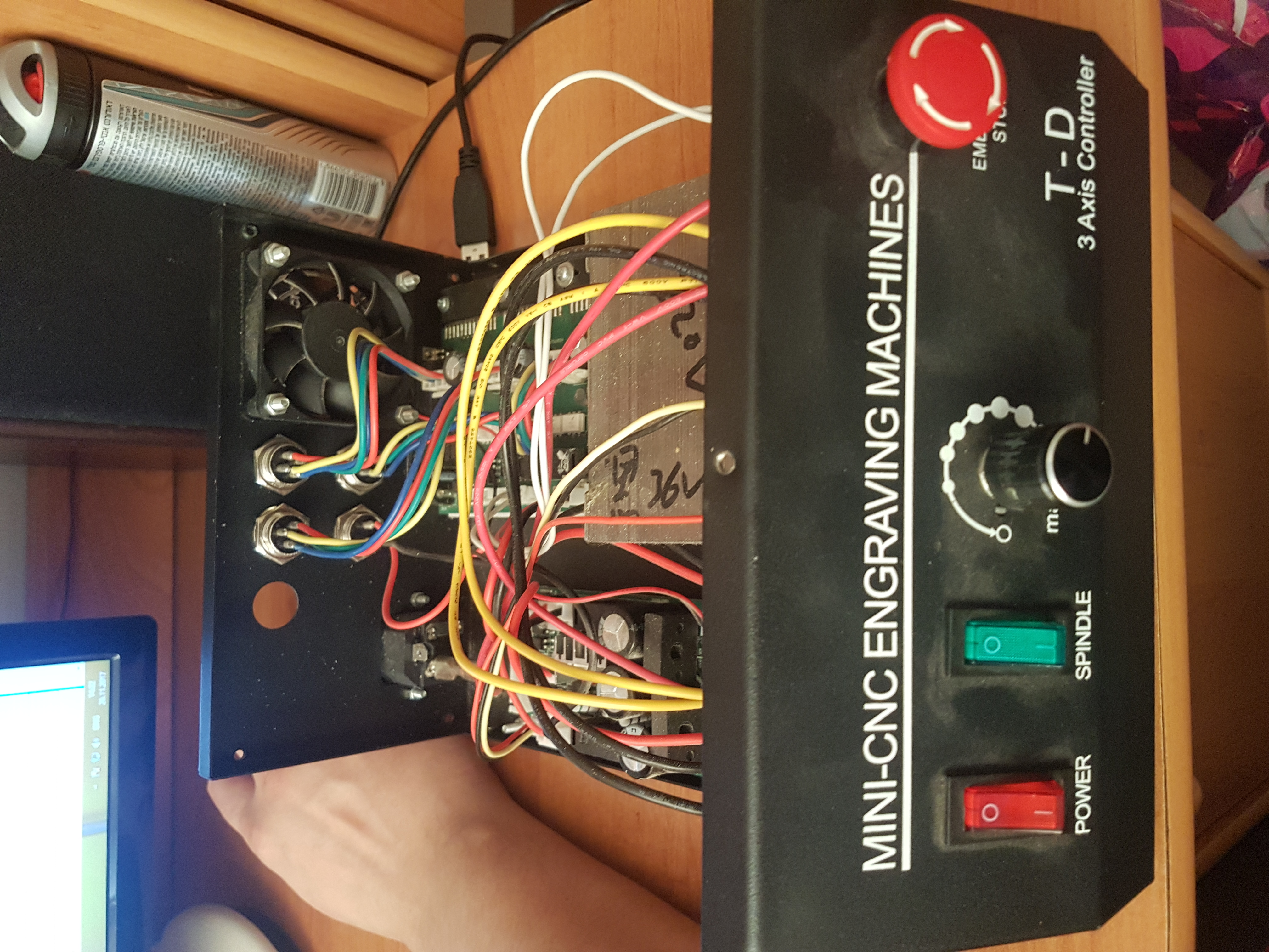

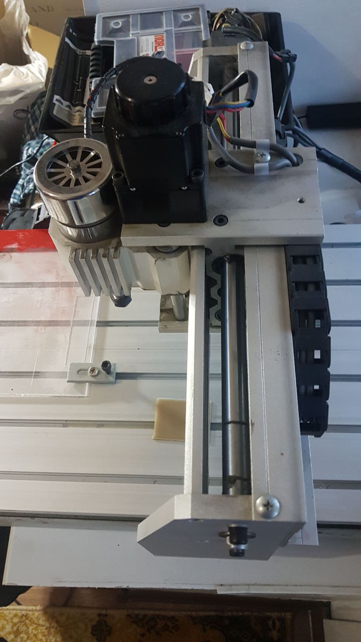

Вот он
IMG-20171126-WA0007.jpg (2652 просмотра) <a class='original' href='./download/file.php?id=125406&mode=view' target=_blank>Загрузить оригинал (92.01 КБ)</a>
IMG-20171126-WA0006.jpg (2652 просмотра) <a class='original' href='./download/file.php?id=125407&mode=view' target=_blank>Загрузить оригинал (105.22 КБ)</a>
IMG-20171126-WA0005.jpg (2652 просмотра) <a class='original' href='./download/file.php?id=125408&mode=view' target=_blank>Загрузить оригинал (103.39 КБ)</a>
