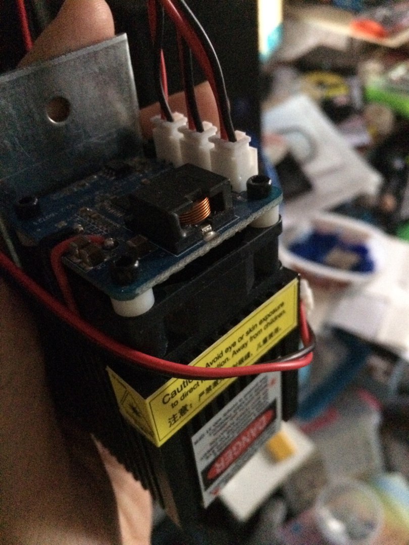

Всем здравствуйте, у меня очень большая проблема с китайскими лазерами! я сначала приобрела лазер бенбокс на 500 мВТ он хорошо работал, но очень маленькая мощность была, затем я купила еще плату и лазер мощнее 5500 мВТ и пыталась установить лазер но он не регулируем мощность лазера, а пр и желании вернуть ся к предыдущему лазеру у меня слетела родная прошивка, прошу помощи, так как я уже отдавала в мастерскую и там мне не помогли, очень жалко денег! помогите настроить хоть один! и если будет возможность подробно мне объяснить а то я с техникой на Вы

sunyun
Сообщение ratnika »
у меня такойже гравер, немогли бы вы прислать фото как вы подключали свой лазер к плате
voronin_10
Сообщения: 17
Зарегистрирован: 06 дек 2016, 23:20
Репутация: 5
Настоящее имя: Дядя Петя
Откуда: vk.com/voronin_10
Re: sunyun
Сообщение voronin_10 »
ratnika писал(а):у меня такойже гравер, немогли бы вы прислать фото как вы подключали свой лазер к плате
бенбркс плату видит, вобше компорт после подключения есть?
если да то можно прошыть без проблем
П.С у меня такая же плата ;)
