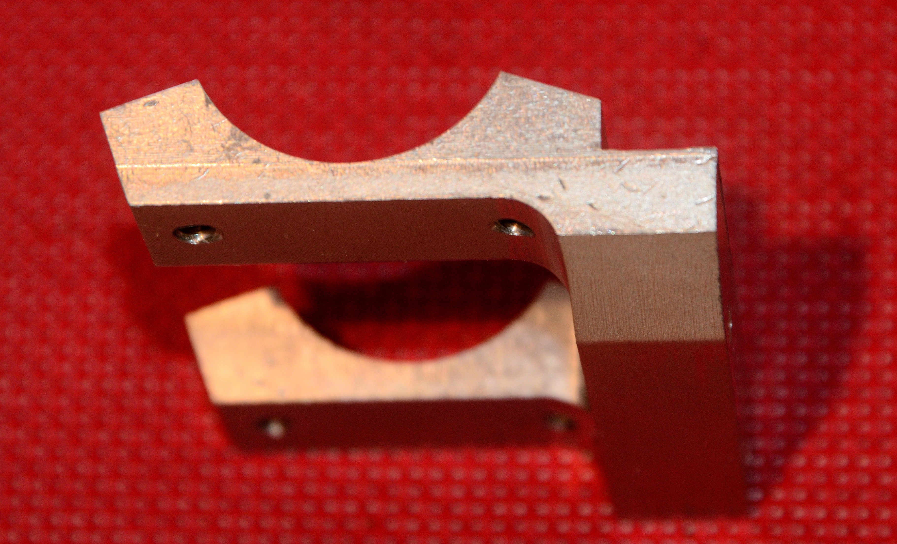

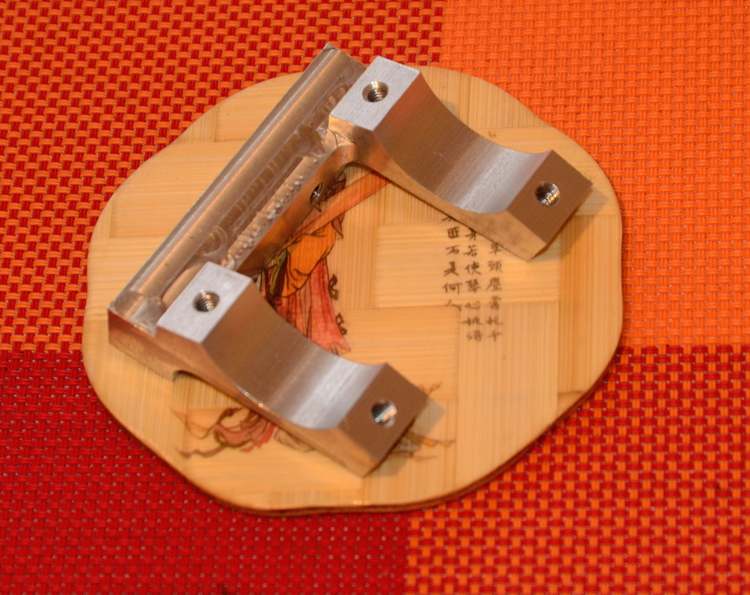

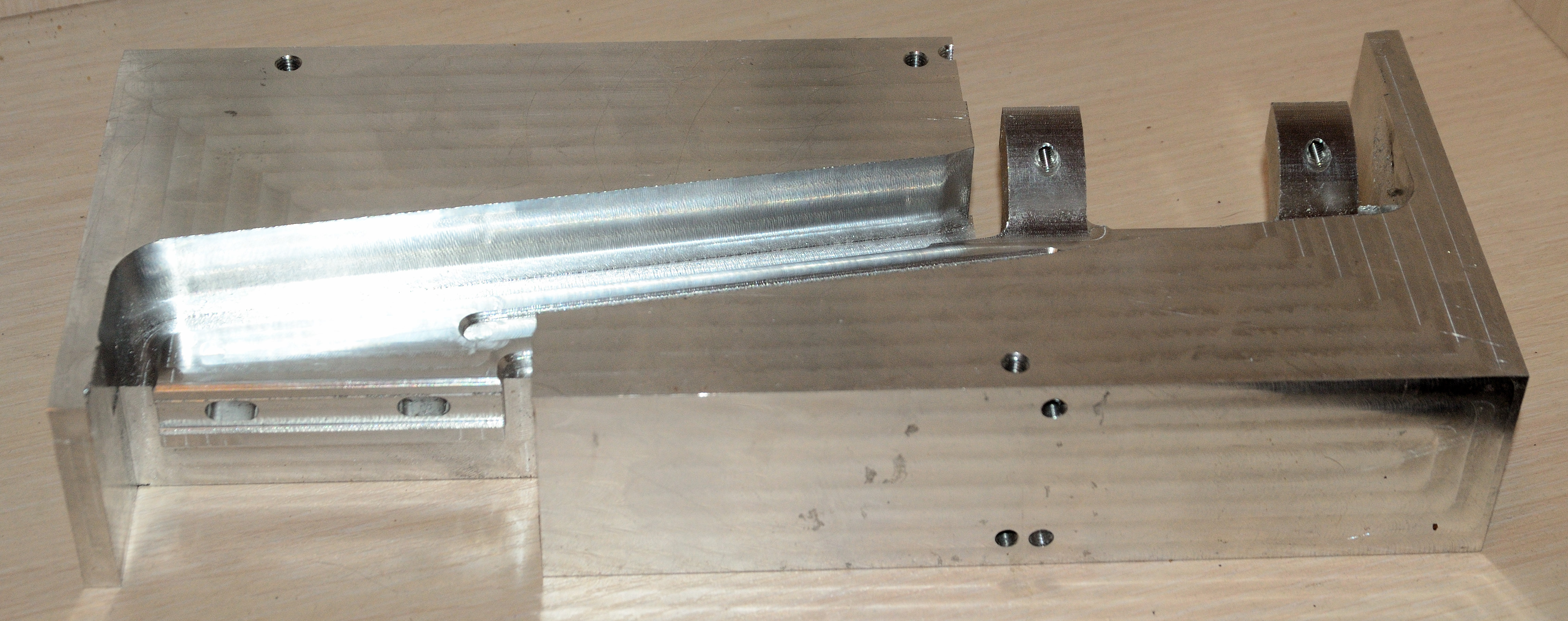

Была интересная работа.
Кронштейн (держатель) оптического прицела.
Деталь довольно хитрая, прецизионная местами.
Изготавливалась с переворотом заготовки.
Видео.
https://youtu.be/8QU5Blvm-sw
Пара фото.
И самое вкусное.
Стык следа от фрезы при перевороте заготовки.
Тот самый случай, когда видит око да зуб неъмёт.
Замер микрометром показал перепад в 1.3 сотки.
Сложились и размеры заготовки, и биения фрезы и точность перепозиционирования.
Доволен. Вполне гоже.

ложе под оптику только обычно растачивают, а потом притирают...

Аха.
Слесарка будет позже.
Там работы еще часика на три, плюс пристрелка, проверка перпозиционирования при снятии, и финальное штифтование.
Да, я порекомендую еще и окраску. Но как заказчик решит.

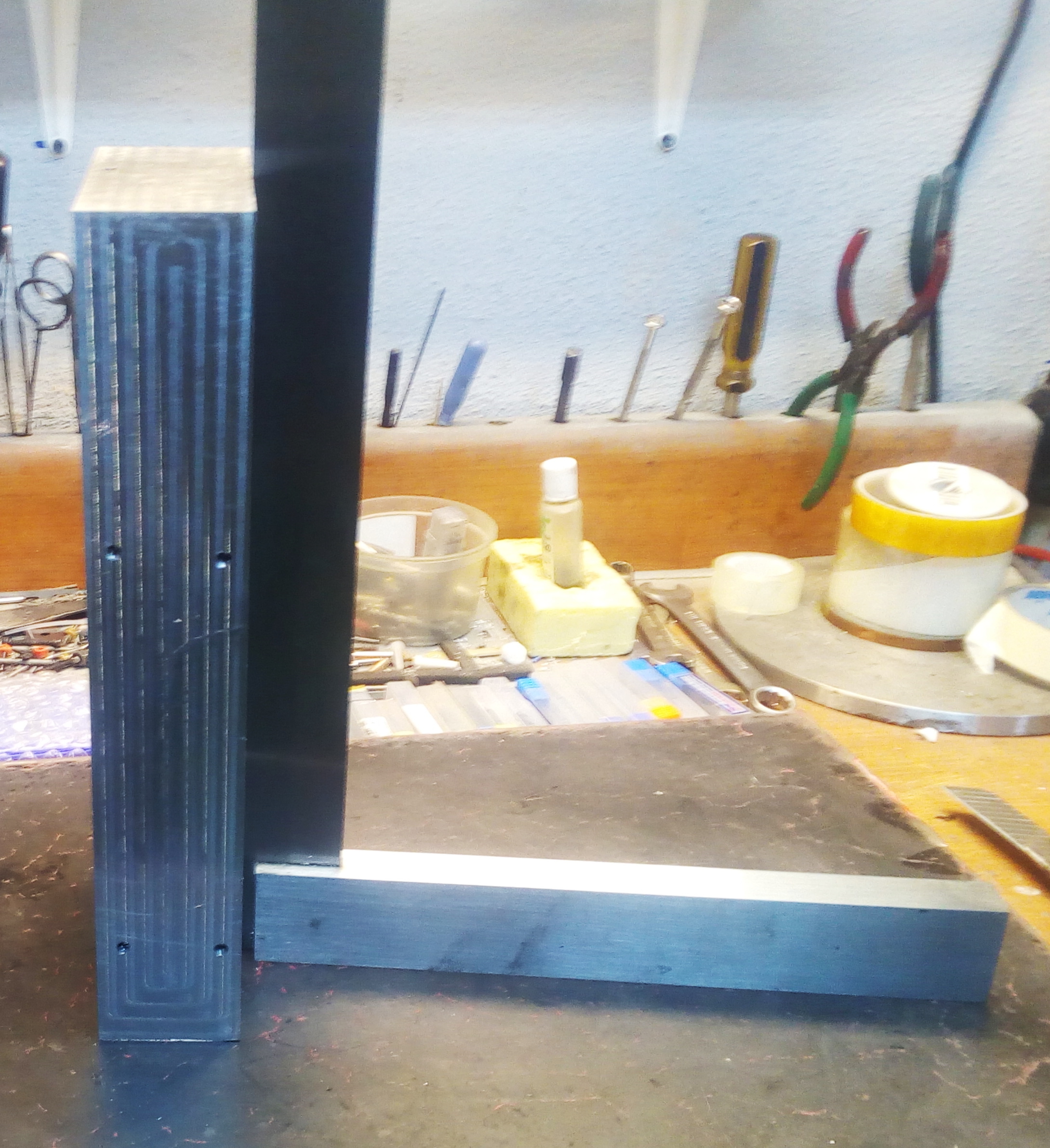

Шпинделёк стоит хорошо.
Заготовка из B95. Будет деталька с 4-мя переворотами.
Поэтому нужно, на сколько получится точно, отфрезеровать параллелепипед.

отверстия только притирают обычно...
нікому нічого не нав'язую.
Udjin
Сообщения: 2121
Репутация: 1248
Re: Железный "Малышок" 300X400X170 по цветняку.
Сообщение Udjin »
Я выточил притиры. И дюймовый и тридцатка. Фрезерую в минус на пару соток, а дале притираю.

На что крон этот?
dtw.moscow@gmail.com
Udjin
Сообщения: 2121
Репутация: 1248
Сообщение Udjin »
Пневматика. Планка нестандартная, ничего не вставало. Пришлось изгальнуть.

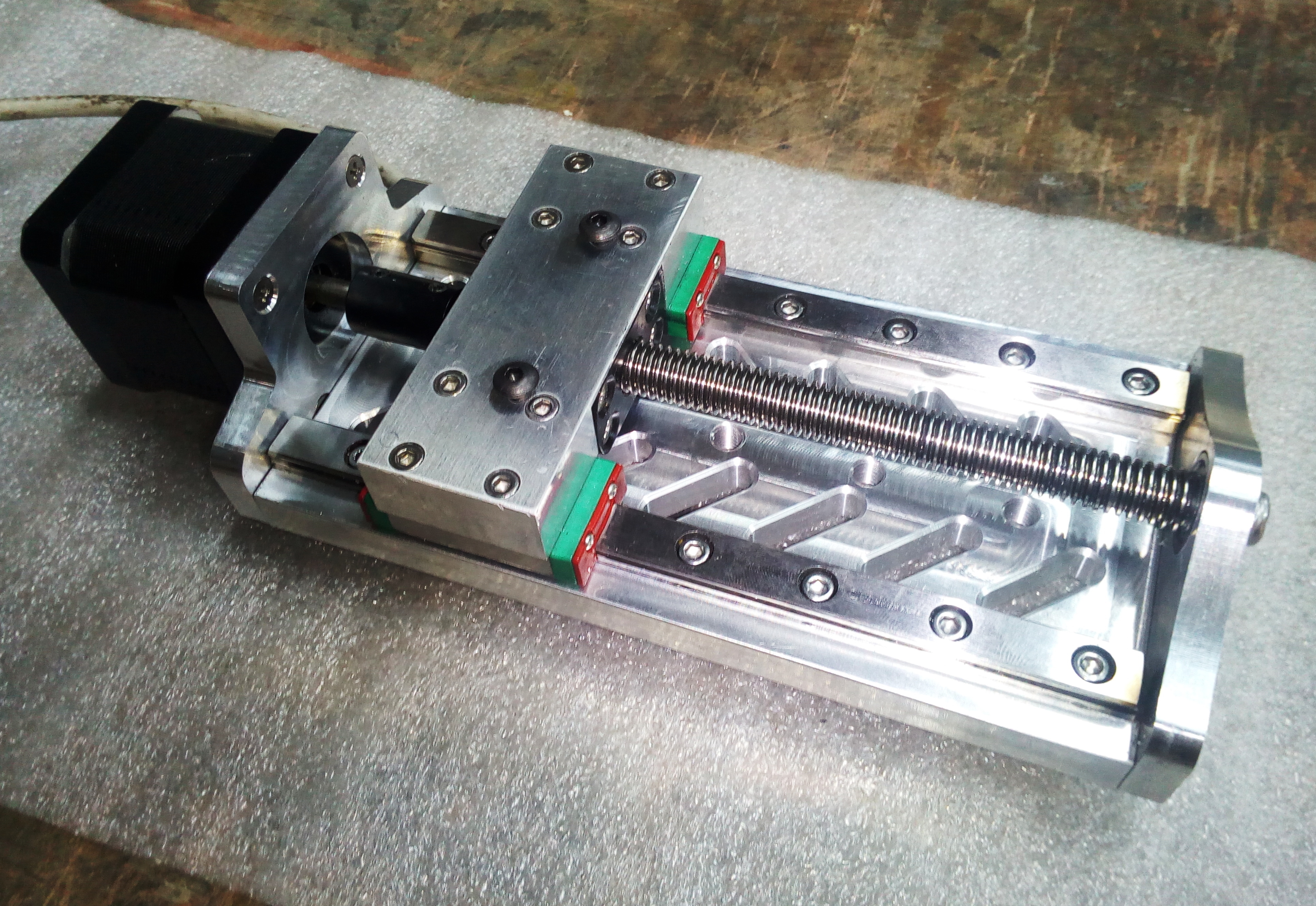

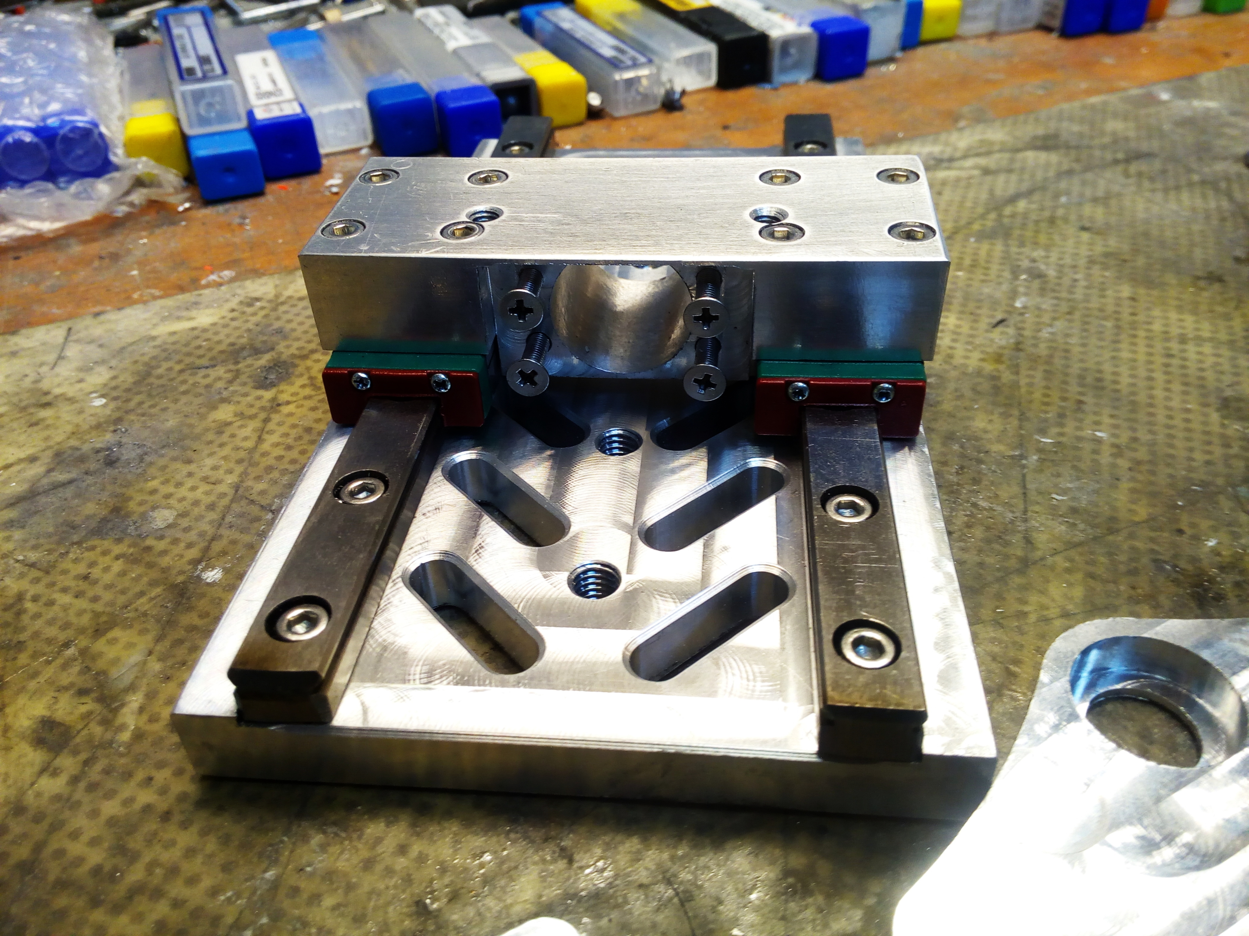

Станки должны делать другие станки. (с)
Столик микрометрический для крепления башмака фотоаппарата на кронштене.
Башмак используется кэноновский, но можно ставить любой.
Затраты на изготовление в пределах 3500 т.р. (материал, каретки, рельсы, фрезы).
Проектирование около 4-х часов, и изготовление заняло 8-10 часов на круг.
Фрезы 3, 6, 10, 13(12 со вставками) мм. 6-ти мм зенковка. Цековка.
Материал Д16Т 10 мм согнанный до 6,7 мм.
Подача 9 на что-там мм. Донором выступал фирменный американский столик, потраченный жизнью в поле :0).
В итоге: изделие, при тех же расходах по Х, получилось легче на 100 грамм относительно оригинала, ниже по высоте на 12 мм,
потребляет в разы меньше энергии, что актуально в поле.
Фиксирующая опора не используется. Используется псевдо-фиксация. Подшипник опоры ставится на локтайт, в лёгкий натяг.
Размер подачи таков, чтобы при установки шагового двигателя выбирался почти весь ход вала с выжимкой пружин. Каретки натянуты при сборке.
Люфтов, при приложении рабочих нагрузок, не обнаружил. Всё ходит мягонько, равномерно.
Детали.
В сборе.
