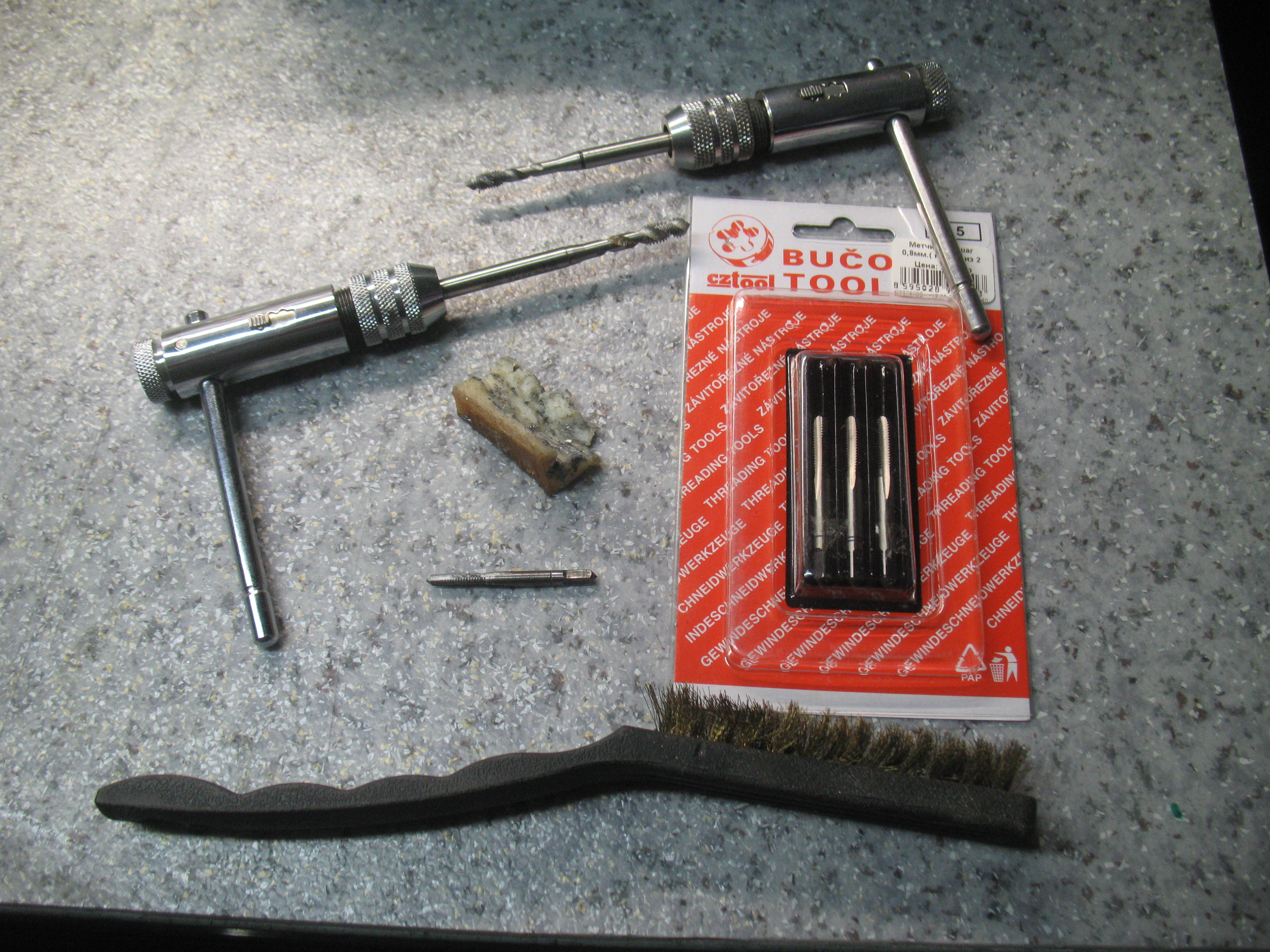

Да, мелкие резьбы резать ещё тот гемор. Всё, что больше 4 мм режу буржуинскими спиральными. А четверки спиральные ломаются регулярно. :wik:
По этому приспособился резать мелкие резьбы шуруповертом с двух-трёх проходов вот такими метчиками: http://www.cnc-club.ru/forum/viewtopic.php?f=29&t=8348
Очень быстро и качественно получается даже в мягком алюминии.

ultrus
Сообщения: 2039
Репутация: 1329
Откуда: Воронеж
Re: Станок 600х400х150 мм
Сообщение ultrus »
Nonstopich писал(а):а вы мажете чем-то их, или насухо?
Может это и не всегда надо, но для пущей уверенности все резьбы режу простым и проверенным дедовским методом, с салом. :hehehe:
Чтобы не быть голословным, не поленился фотку сделать:
профиль 091.jpg (3293 просмотра) <a class='original' href='./download/file.php?id=125251&mode=view' target=_blank>Загрузить оригинал (5.14 МБ)</a>
Почти за год остался маааленький кусочек (по центру на фотке). Ещё одно наблюдение, чем старше сало, тем лучше. По моему у Дрюни в теме был про это разговор.
Ещё рекомендую приобрести щеточку, типа той, что на фотке. После сала стружка с метчика сама слетать не хочет.
frezeryga писал(а):надо резаать винтовыми они стружку наружу выводят.
Не спорю, хорошими винтовыми очень удобно резать. Но мелкие винтовые метчики, как я уже писал, имеют очень тонкое тело и на длинных отверстиях есть большая вероятность их обломать.
По этому лучше не рисковать, потратить немного больше времени на два прохода, чем потом обломок выкарчёвывать.
