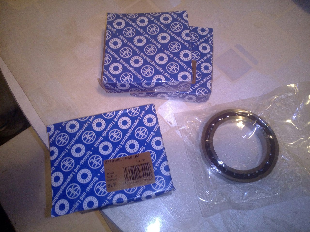

Наконец приехали подши на шпиндель.
MLZyKOgzy4o.jpg (5530 просмотров) <a class='original' href='./download/file.php?id=123386&mode=view' target=_blank>Загрузить оригинал (262.99 КБ)</a>
oOZxEZRRHjQ.jpg (5530 просмотров) <a class='original' href='./download/file.php?id=123387&mode=view' target=_blank>Загрузить оригинал (208.7 КБ)</a>
