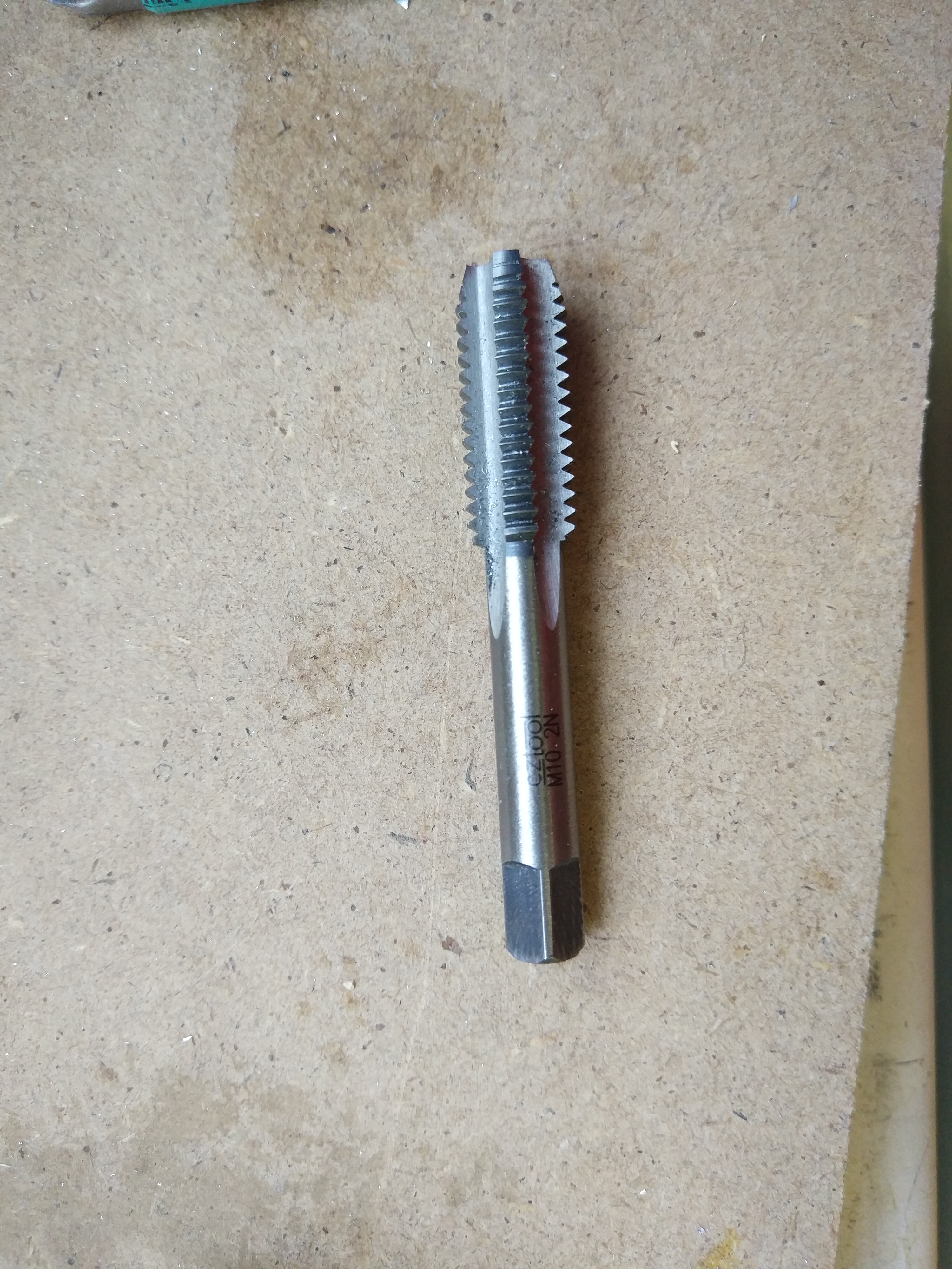

Мне в магазине при поиске левого метчика сказали что для мягких металлов достаточно будет пройти первым номером, что винт/болт зайдет типа плотнее. Я так думаю что только первым номером будет не очень, но в два номера будет легче резать (кстати пробовал в 2 номера резать резьбу - и легче режется и чище сама резьба получается). И обязательно со смазкой, особенно для таких ответственных мест.
Re: Станок 600х400х150 мм
Малоли что кто говорит. Нужно тупо смотреть на сам метчик и упаковку. Нормальные фирмы давно известны. Но купить их в строймагах шансов нет. Разьве что в крепмаркете чешские бывают.

Неплохие и недорогие метчики фанар

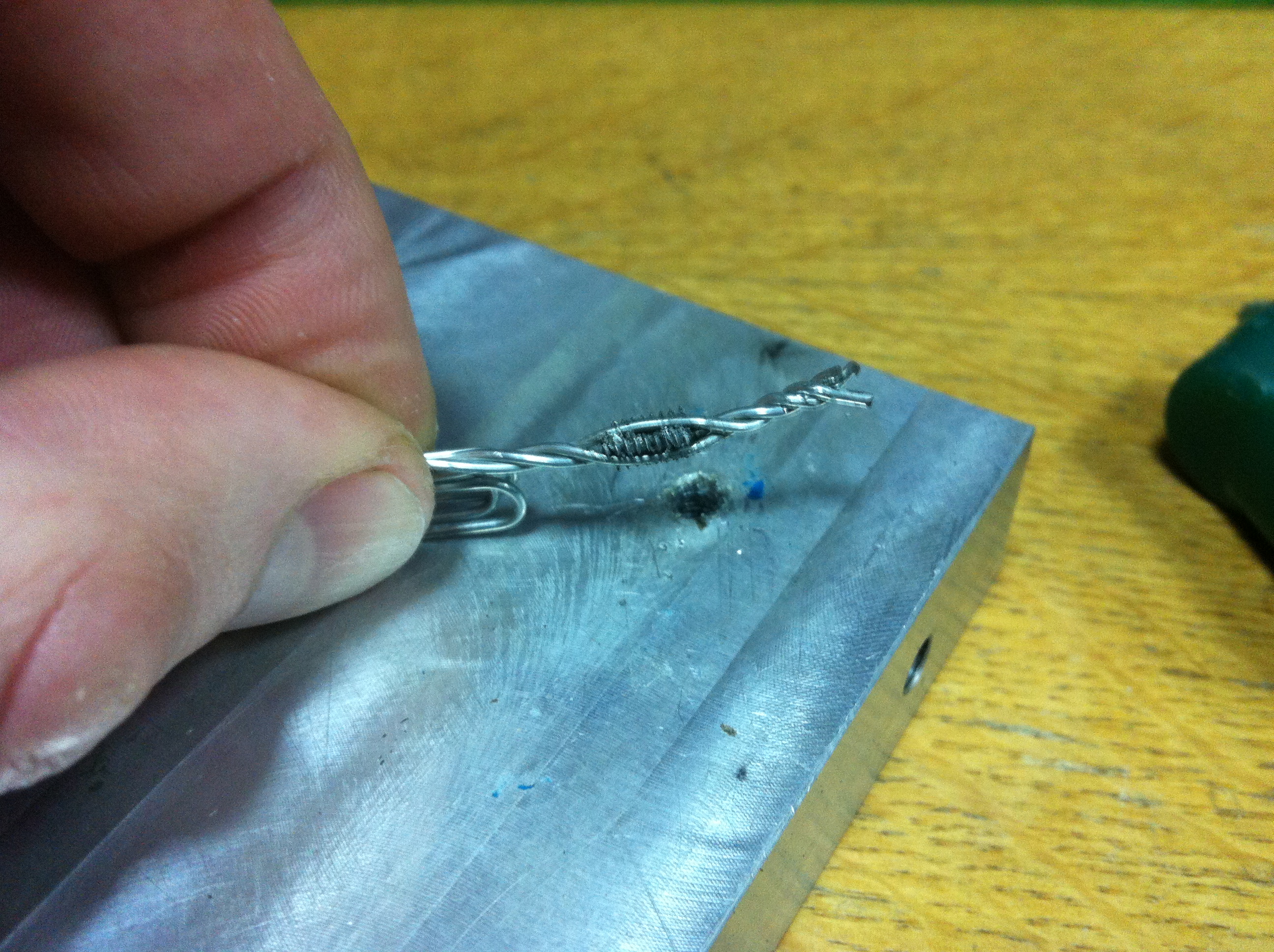

Если будешь травить азоткой, то нужно сделать небольшую концентрацию, около 40%
периодически заливать в лунку новую порцию , я давлю шприцом, что бы вымывало шлак
за сутки реально вытравить

Из доступного чешские в крепмаркете вцелом годные. Я ими свой первый станок весь нарезал. Ну а японскими уже позже меня заразил nik1

frezeryga писал(а):тут не страшно можно похоронить.
уже был к этому готов, но удалось выправить ситуацию.
nik1 писал(а):нужно сделать небольшую концентрацию, около 40%
Попробовал сейчас концентрированной кислотой - алюминий не шипит - сталь шипит. Но этот эксперимент длился минуту. Что будет за день - трудно сказать. Кислоты у меня грамм 50, поэтому провести эксперимент нет возможности. Нужен точный рецепт приготовления зелья)
просто капай туда кислоту и все будет ок.. кислота образует на аллюминии оксидную пленку, которая защищает его от разрушения.
Hanter писал(а):просто капай туда кислоту
концентрированную?
У меня не брало концентратом, вобще не было реакции
у меня бурлит как положено, но я вместо метчика обычный болт вкрутил, может с метчиком так не прокатит.... Завтра тогда попробую на реальной детали. Беда еще в том, что у меня по кислоте нет информации, какая у нее концентрация...

Вкрути метчик, обломай, капни кислоты .. его величество эксперимент, пымаш.

Можно лимонной кислотой вытравить, но нужно кипятить
[youtube]www.youtube.com/watch?v=zixcO9aVe6Q[/youtube]
Травление обломанного метчика азотной кислотой
[youtube]www.youtube.com/watch?v=NZG7tiIGBKs[/youtube]
Последний раз редактировалось maratstr 22 ноя 2017, 17:14, всего редактировалось 1 раз.
Лимонной я кипятил и в детали какието поры появились.

Так я до того как узнал что можно щелочью смыть алюминий с фрезы уже смыл его раствором лимонной кислоты с солью и перекисью. Так что лимонной не стоит.
зы. Посмотрел видео по травлению в лимонке, возможно чистая лимонка не так активно реагирует с алюминием.
все таки концентрат эффективнее работает
День не зря прошел :good:
Вылечил детальку

ну вот, а ты боялся.. теперь можно крутить метчиком не стесняясь... :)
