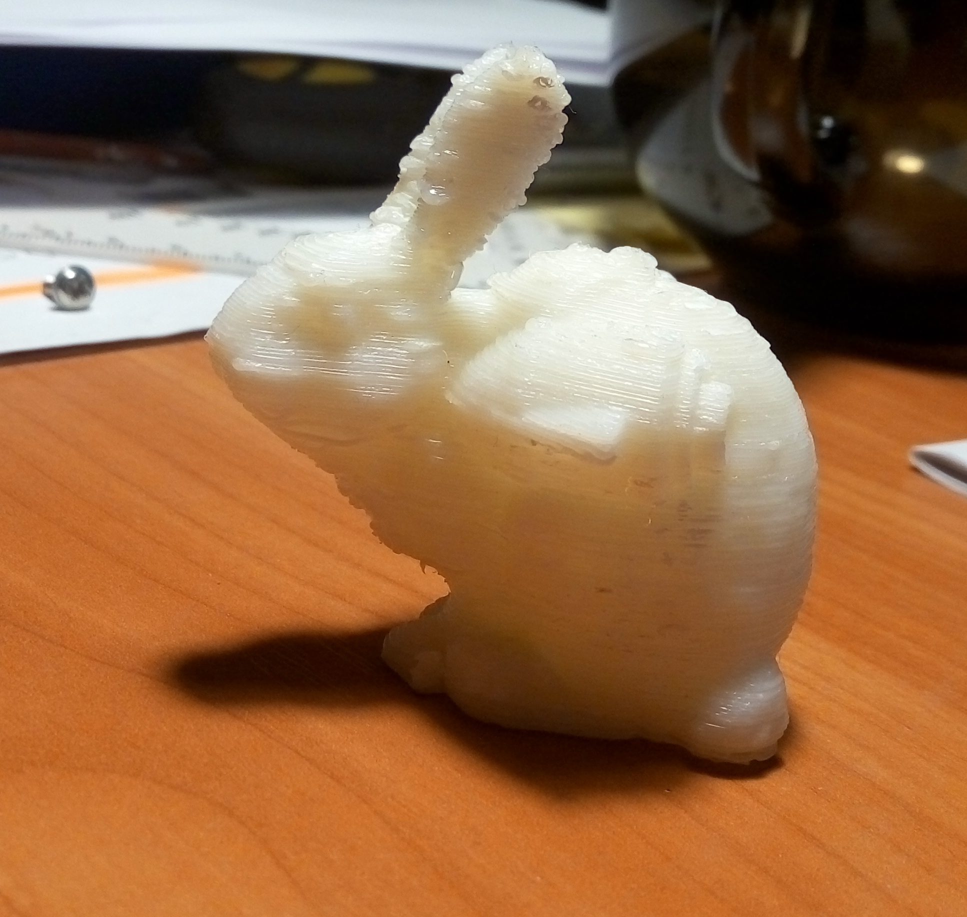

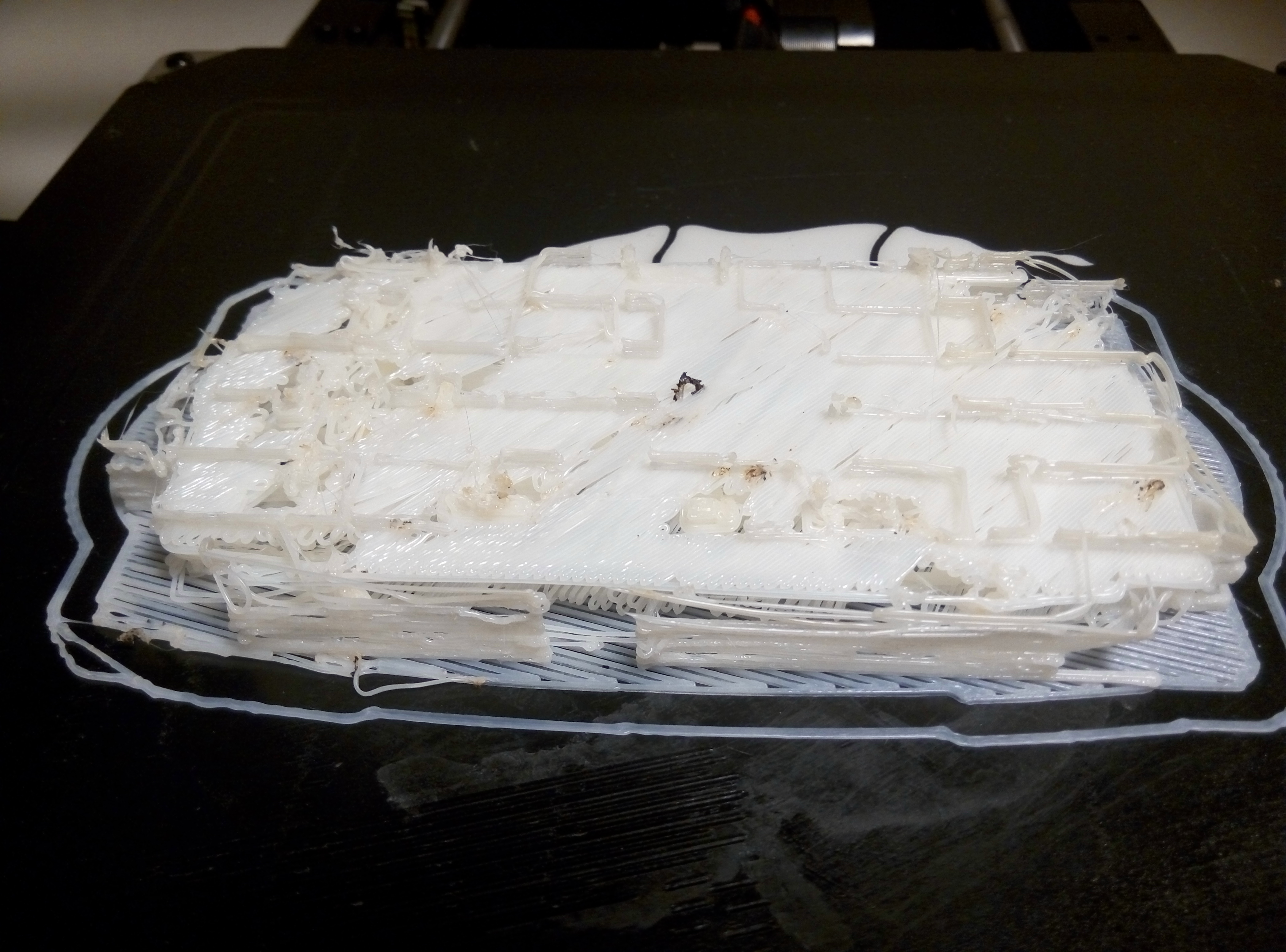

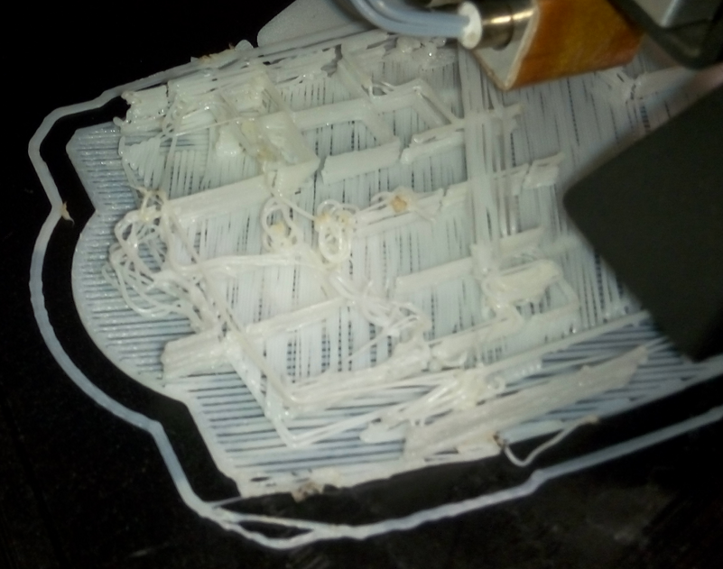

wanhao duplicator 3i
Рабочее поле:
20x20x18
Примеры изделий (фото):
Вопросы:
С чего начать отладку, есть ли последовательность экспериментов по регулировке дефектов?
Что не получилось:
множество проблем печати

Для начала начни с обычного кубика 10х10х10 мм, так-же заметна неравномерная подача пластика, возможно неверно подобрана температура, а так-же возможно большая скорость...

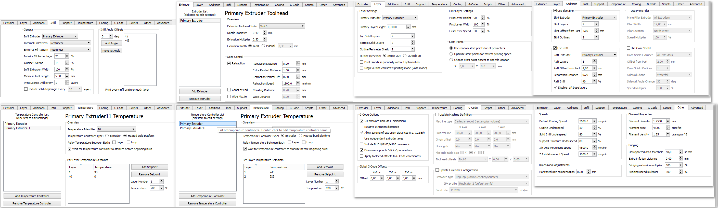

nERV писал(а):Вся соль же только в толщине слоя, скорости и температуре,это при исправном принтере.
Да если бы... Там столько нюансов вылазит когда начинаешь разбираться :)
По теме:
1. У Вас боуден?
2. Что за пластик в примере?
3. Почему во вкладке Extruder параметр Extrusion Multiplier стоит 0.5, когда нормальное значение там - 1.0 с возможными отклонениями по результатам тестов максимум +-0.2?
4. Зачем подается так много лишнего пластика после ретракта (параметр Extra Restart Distance на вкладке Extruder)?
