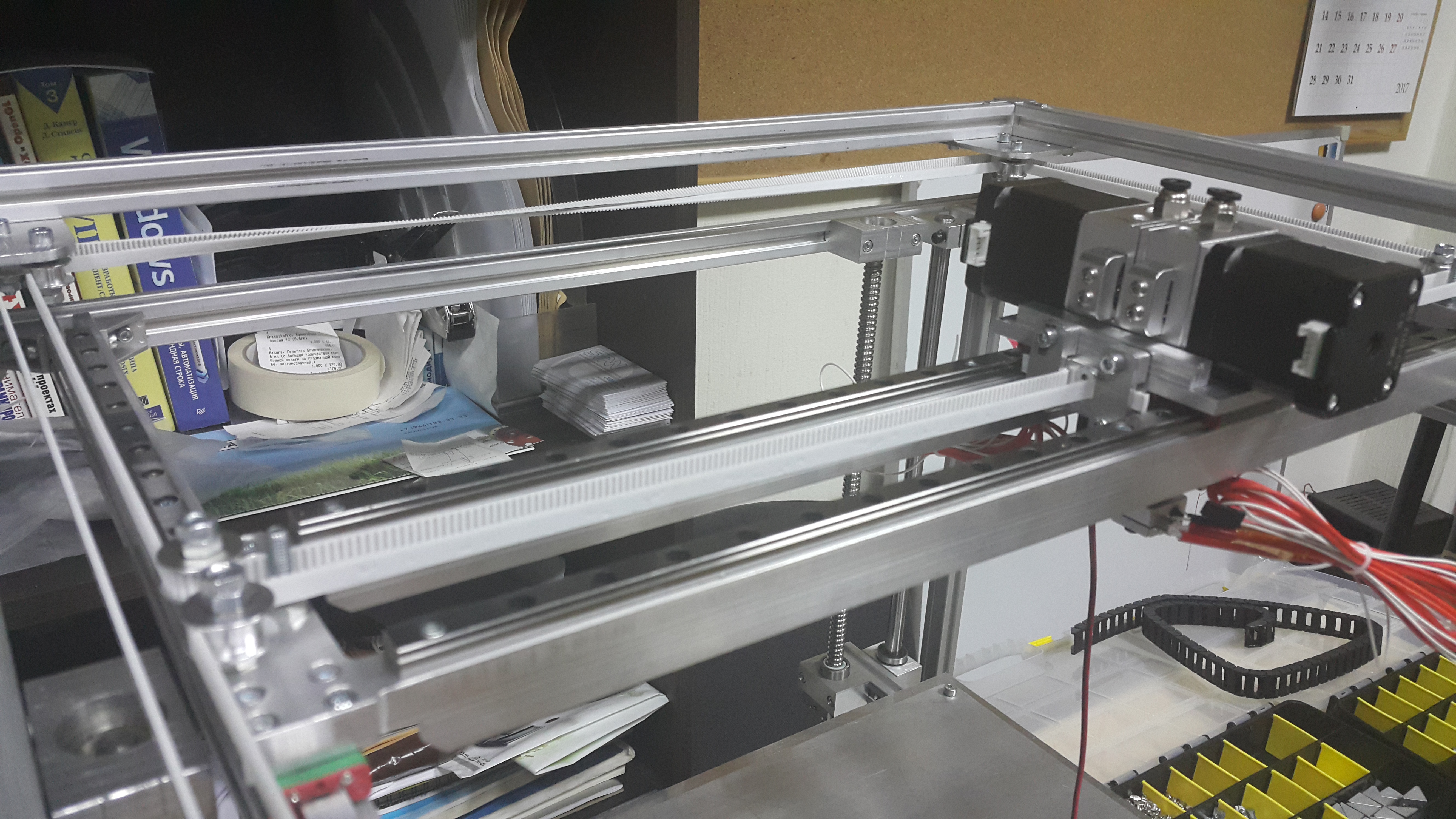

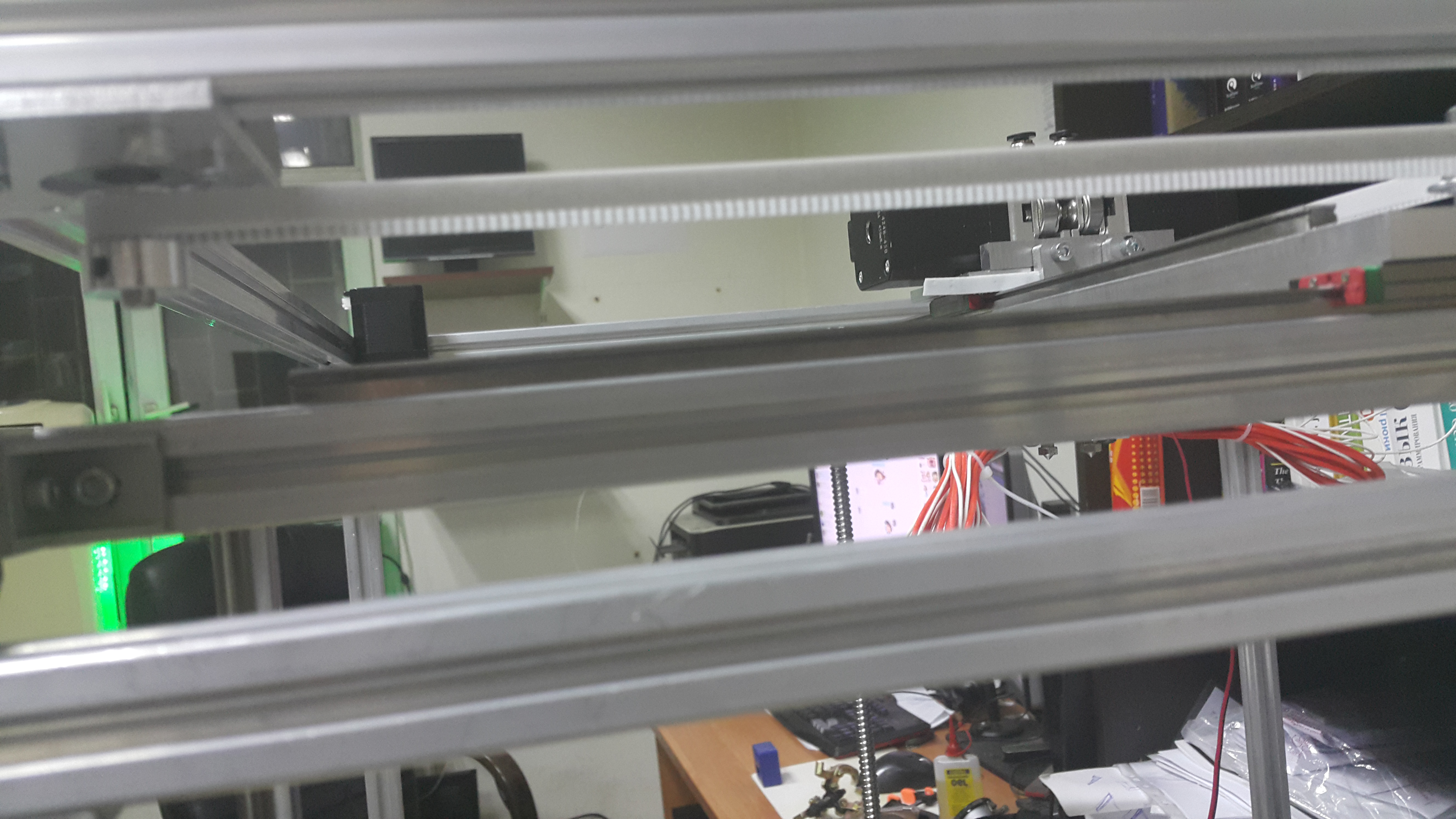

Закрепил двухголовую конструкцию на свое место и покатал немножко руками. Ход плавный. Дальше уже буду пробовать двигать при помощи ШД и смотреть на показатели.
Небольшой видео отчетик:
https://youtu.be/-Kx05GZqucA

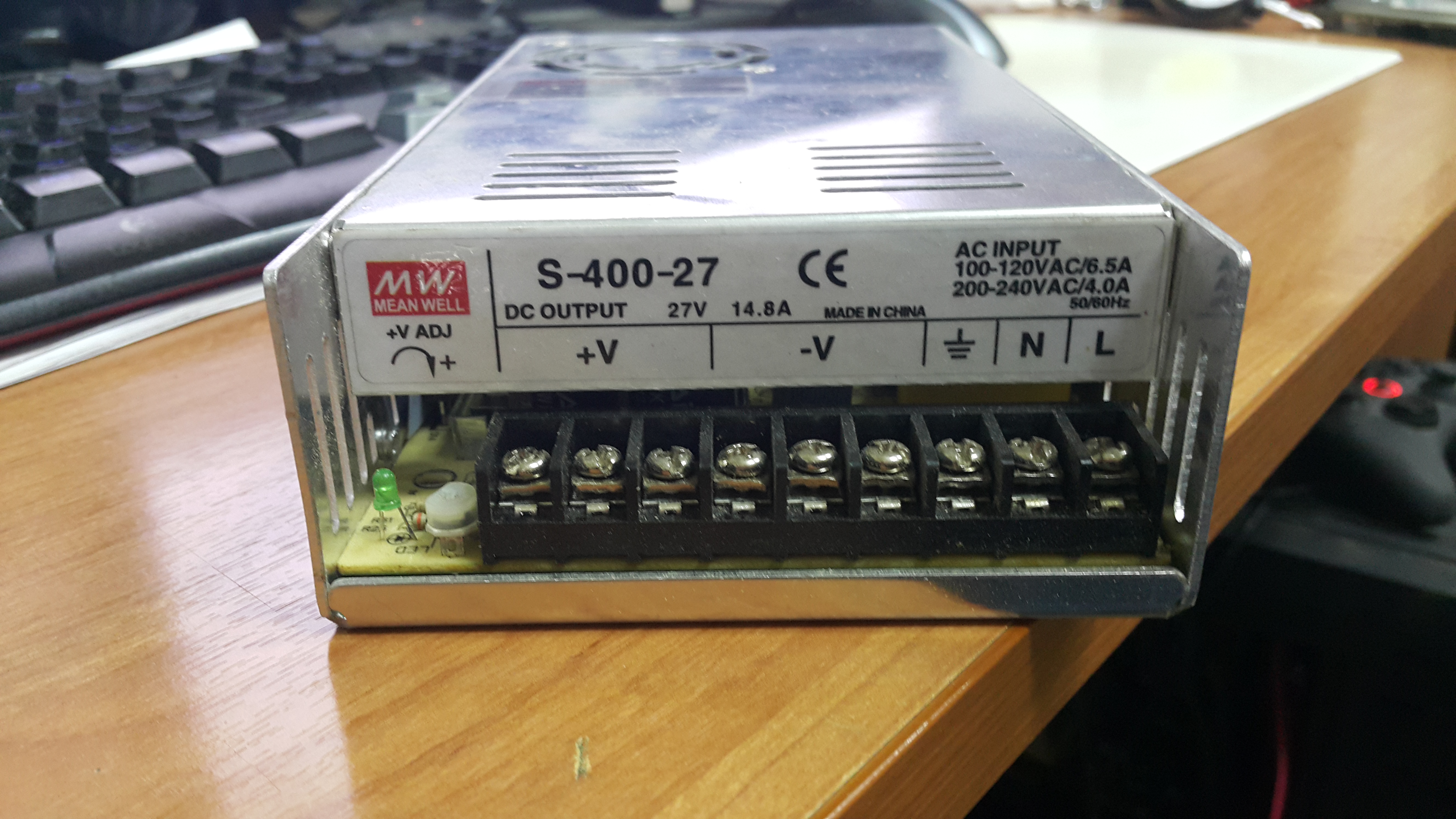

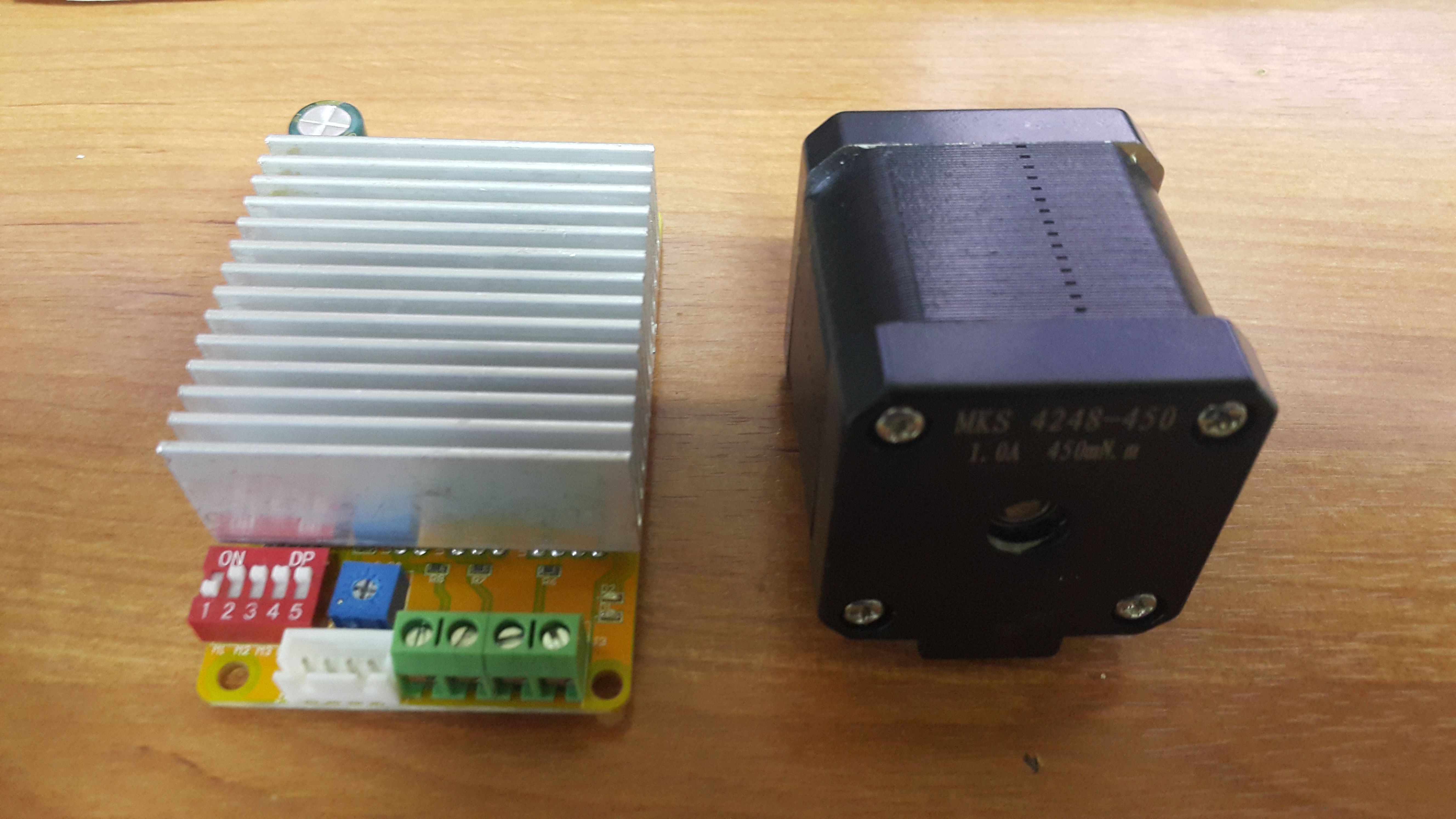

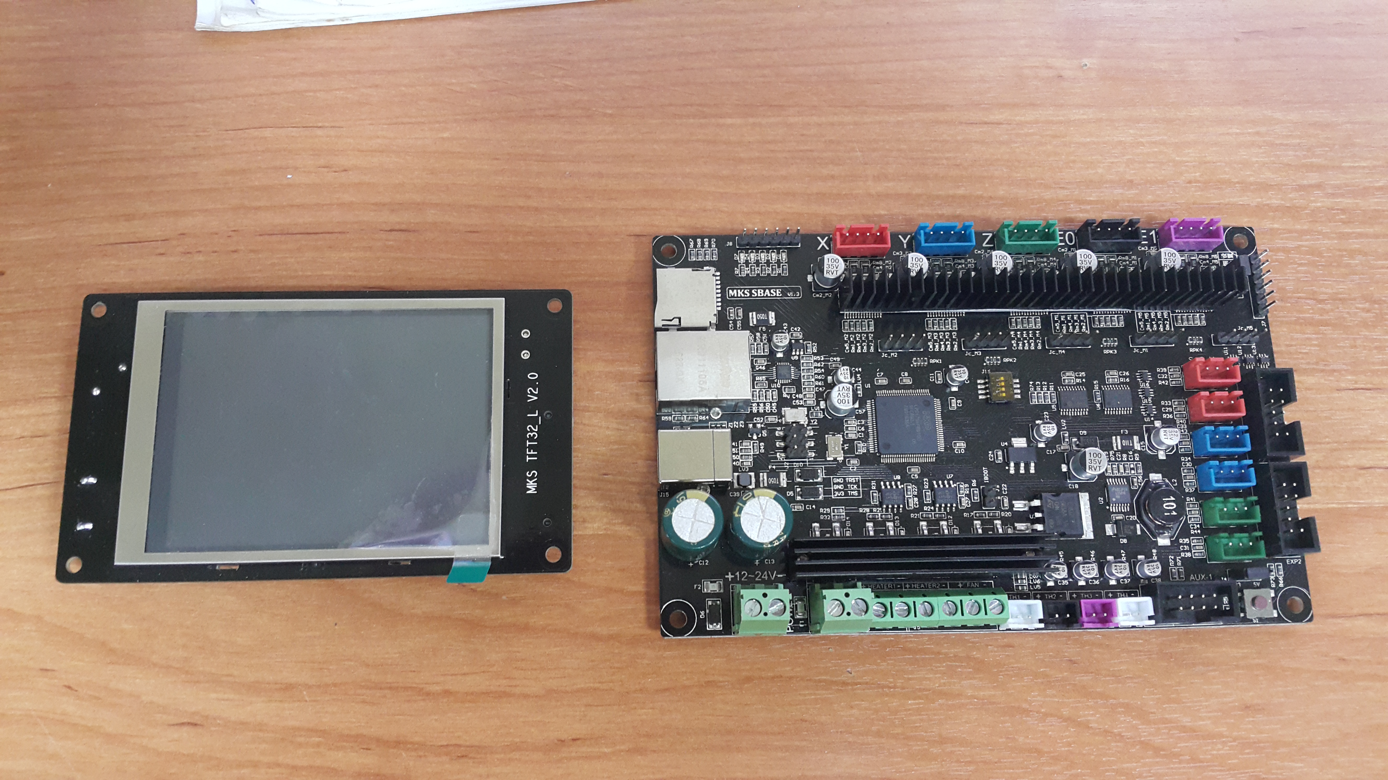

Немного об электронной начинке станка:
Блок питания на 24В(27В - 10%) 400Вт
2017-08-18 14-48-31.JPG (6946 просмотров) <a class='original' href='./download/file.php?id=118453&mode=view' target=_blank>Загрузить оригинал (4.06 МБ)</a>
Основная плата MKS SBase v1.3 + TFT32
2017-08-18 14-36-39.JPG (6946 просмотров) <a class='original' href='./download/file.php?id=118456&mode=view' target=_blank>Загрузить оригинал (4.55 МБ)</a>
Драйвера LV8727 (1-4.5A, деление до 128, питание до 45В) и ШД на 1А и 450mN.m
2017-08-18 14-38-09.JPG (6946 просмотров) <a class='original' href='./download/file.php?id=118455&mode=view' target=_blank>Загрузить оригинал (3.58 МБ)</a>

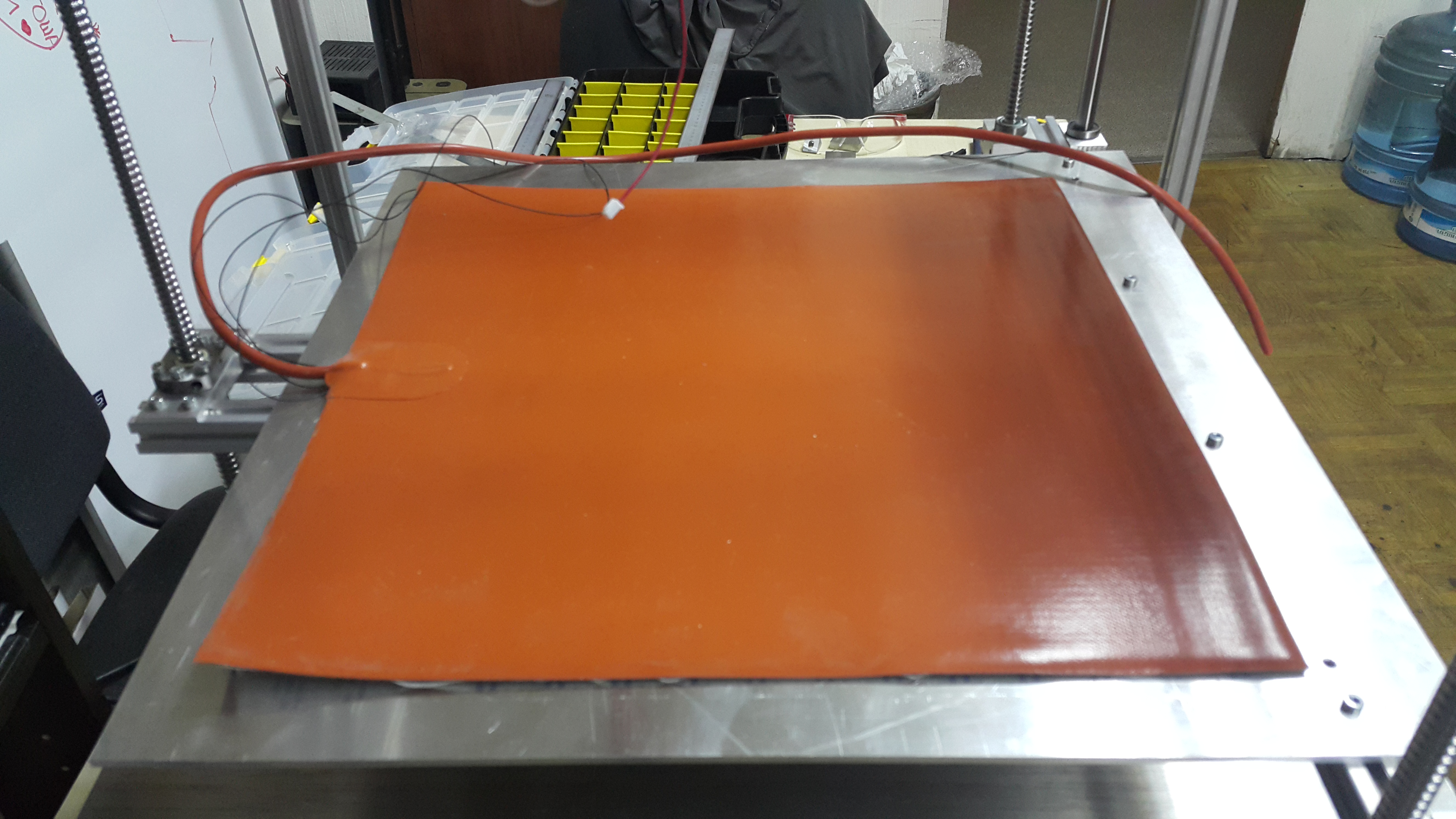

Подогрев стола на 220В и 600Вт
2017-08-18 14-44-59.JPG (6946 просмотров) <a class='original' href='./download/file.php?id=118454&mode=view' target=_blank>Загрузить оригинал (3.82 МБ)</a>
На первом этапе буду использовать перечисленные девайсы, далее по ходу работы возможно буду вносить корректировки и изменения.

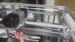

Сообщение stetz.anton »

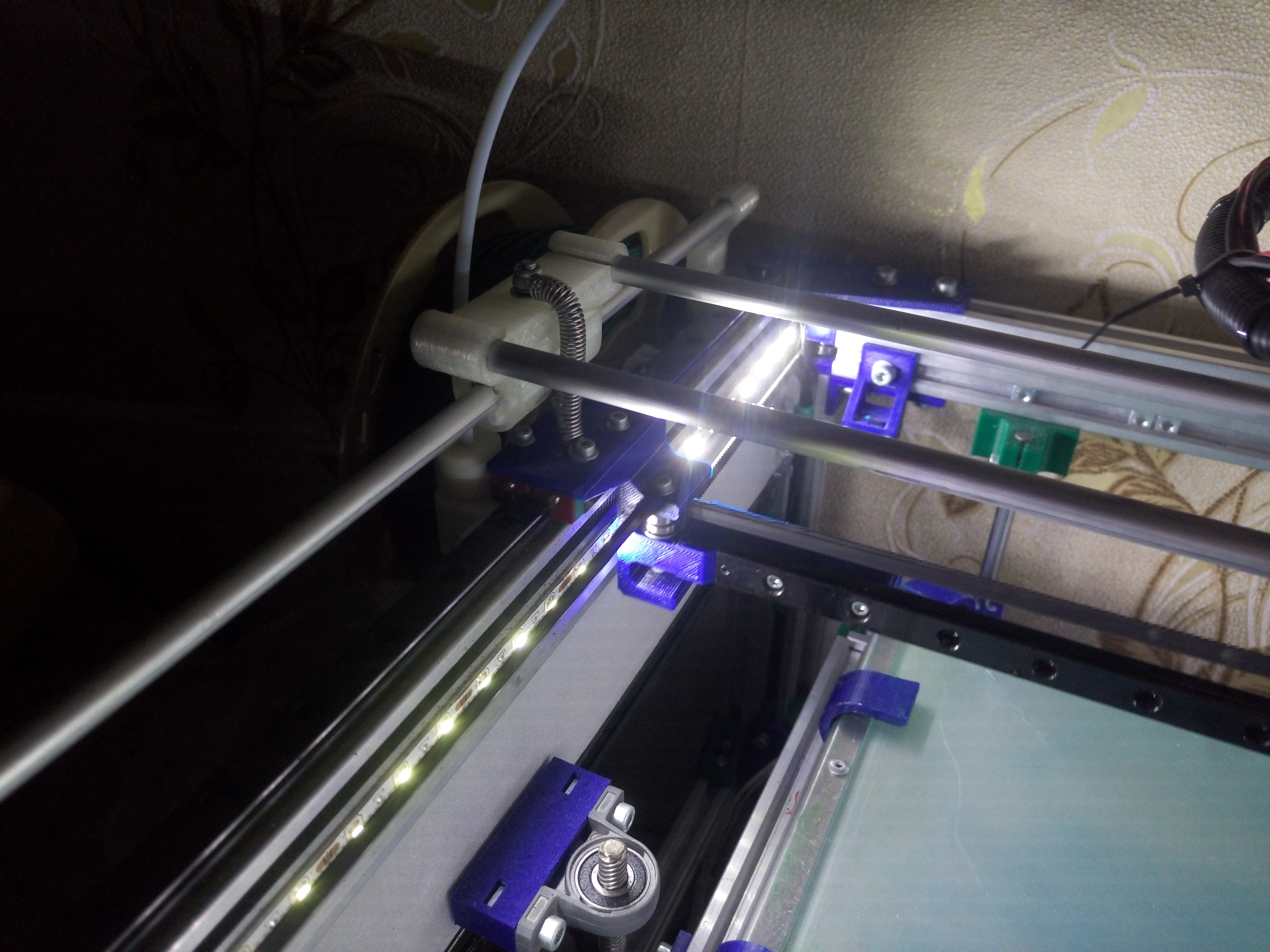

Закрепил ремни на XY. Натяжение пока не делал, нужно еще развести перехлест по высоте.
20170819_203330.jpg (6887 просмотров) <a class='original' href='./download/file.php?id=118577&mode=view' target=_blank>Загрузить оригинал (4.53 МБ)</a>
20170819_203336.jpg (6887 просмотров) <a class='original' href='./download/file.php?id=118578&mode=view' target=_blank>Загрузить оригинал (4.44 МБ)</a>
20170819_203347.jpg (6887 просмотров) <a class='original' href='./download/file.php?id=118579&mode=view' target=_blank>Загрузить оригинал (4.14 МБ)</a>

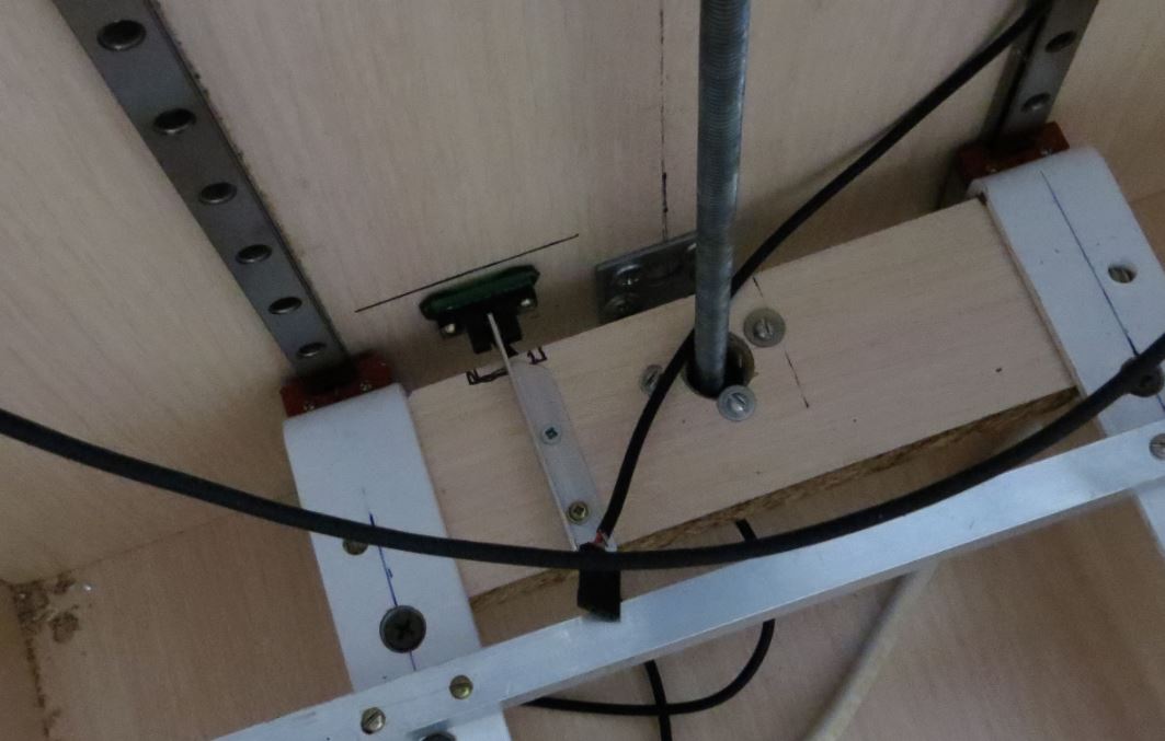

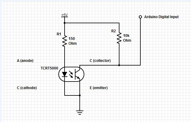

Lenivo
Сообщения: 82
Зарегистрирован: 08 май 2017, 20:26
Репутация: 16
Re: Двухголовый CoreXY 400*400*350 из профиля и дюрали
Сообщение Lenivo »

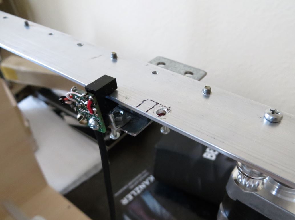

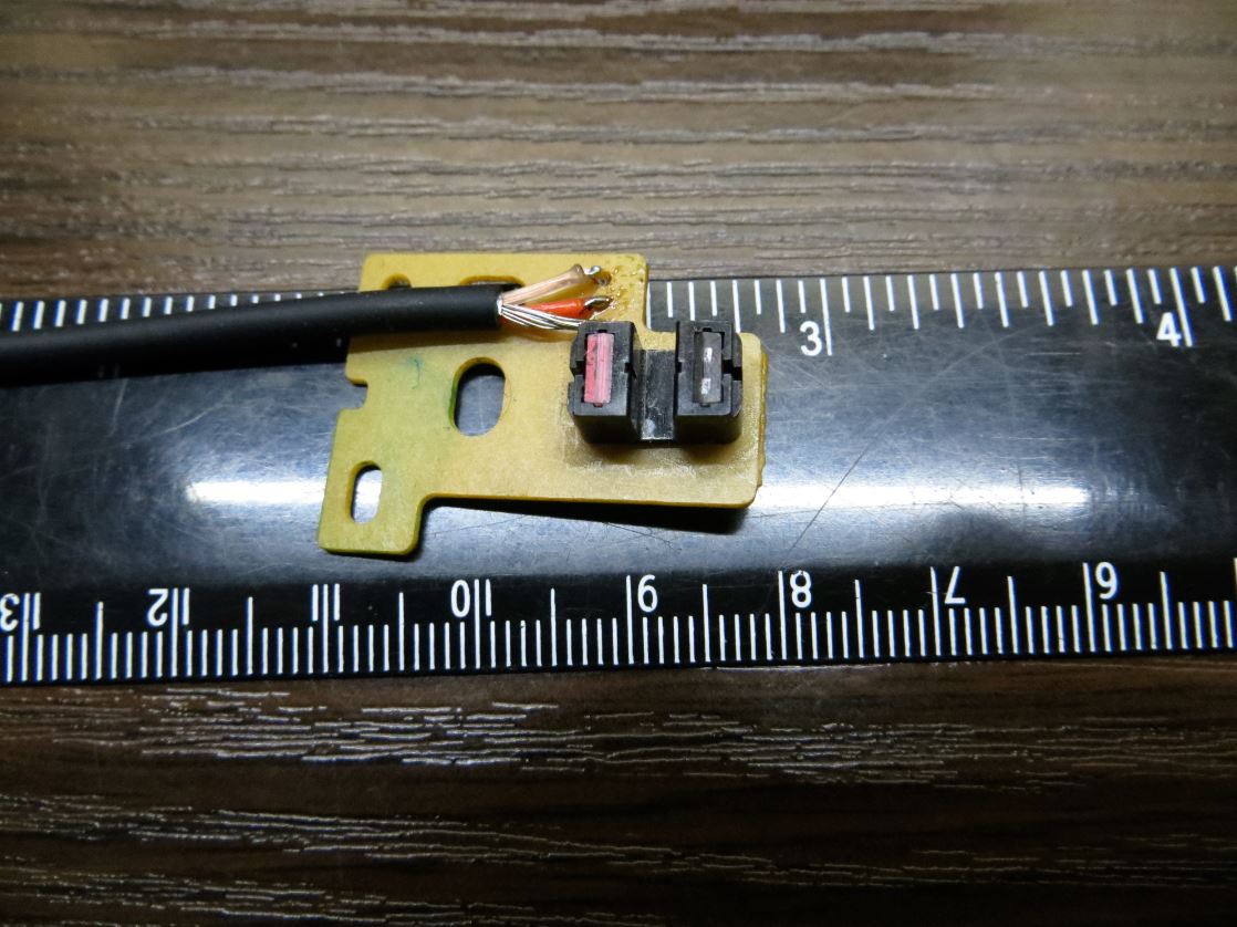

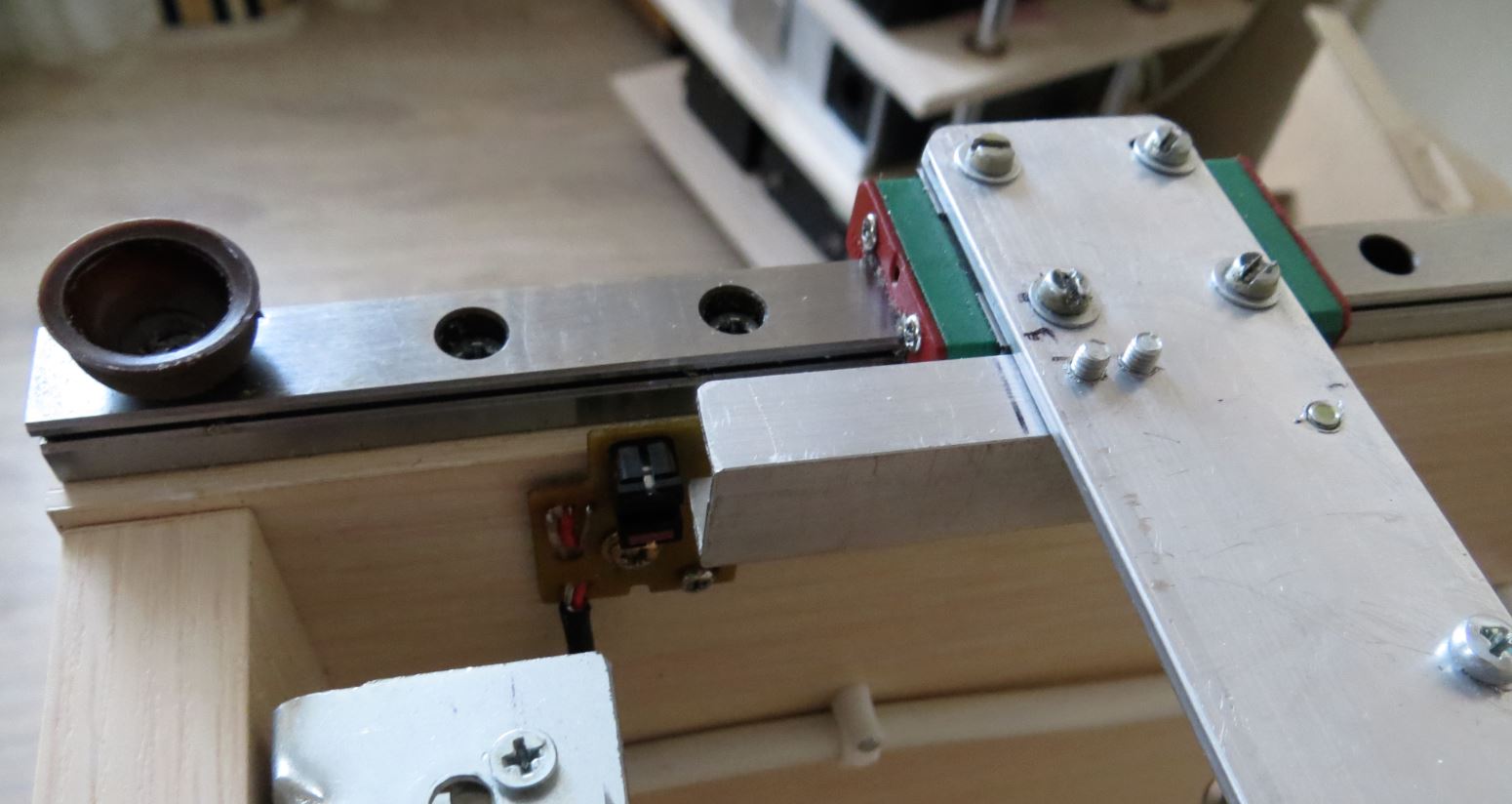

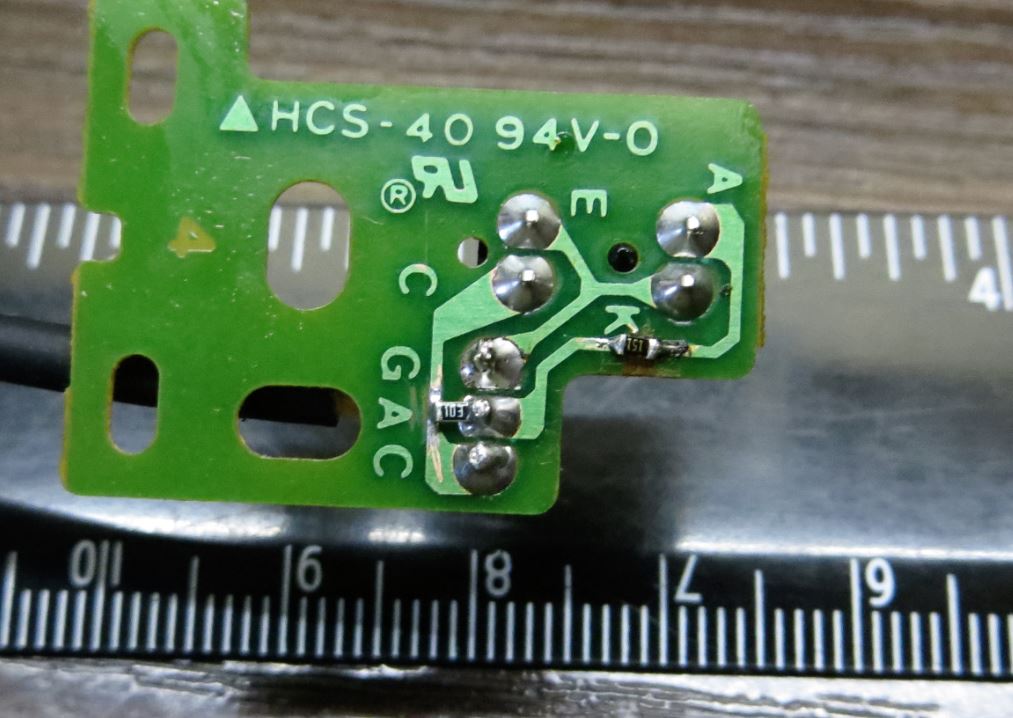

А концевые выключатели какие планируете?
Я когда собрал прототип фрезера, то намучился с выключателями. А Принтер сразу собирал на оптических парах. И на оптике мне понравилось в разы больше. Один раз настроил и больше не возвращался к этой теме.
Я использовал всякие разные и Б.У. снятые с других устройств и новые, просто купленные в Промэлектроники оптодатчики (40 руб.шт.), подходящие по конструкции корпуса и креплениям.
Опто- датчик 1.JPG (6786 просмотров) <a class='original' href='./download/file.php?id=118947&mode=view' target=_blank>Загрузить оригинал (142.41 КБ)</a>
Опто- датчик 2.JPG (6786 просмотров) <a class='original' href='./download/file.php?id=118948&mode=view' target=_blank>Загрузить оригинал (98.25 КБ)</a>
Ось х -
Опто- датчик 3.JPG (6786 просмотров) <a class='original' href='./download/file.php?id=118949&mode=view' target=_blank>Загрузить оригинал (63.33 КБ)</a>
Ось У
Опто- датчик 4.JPG (6786 просмотров) <a class='original' href='./download/file.php?id=118950&mode=view' target=_blank>Загрузить оригинал (108.72 КБ)</a>
Ось Z
Опто- датчик 5.JPG (6786 просмотров) <a class='original' href='./download/file.php?id=118951&mode=view' target=_blank>Загрузить оригинал (72.24 КБ)</a>
схема:
Оптический концевик 1.JPG (6786 просмотров) <a class='original' href='./download/file.php?id=118952&mode=view' target=_blank>Загрузить оригинал (55.64 КБ)</a>

У меня оптические, хотя на фрезере механические. Но это уже мелочи. Можно настроить и те и другие. Сейчас занимаюсь прокладкой кабеля, установкой кабель каналов и т.п.

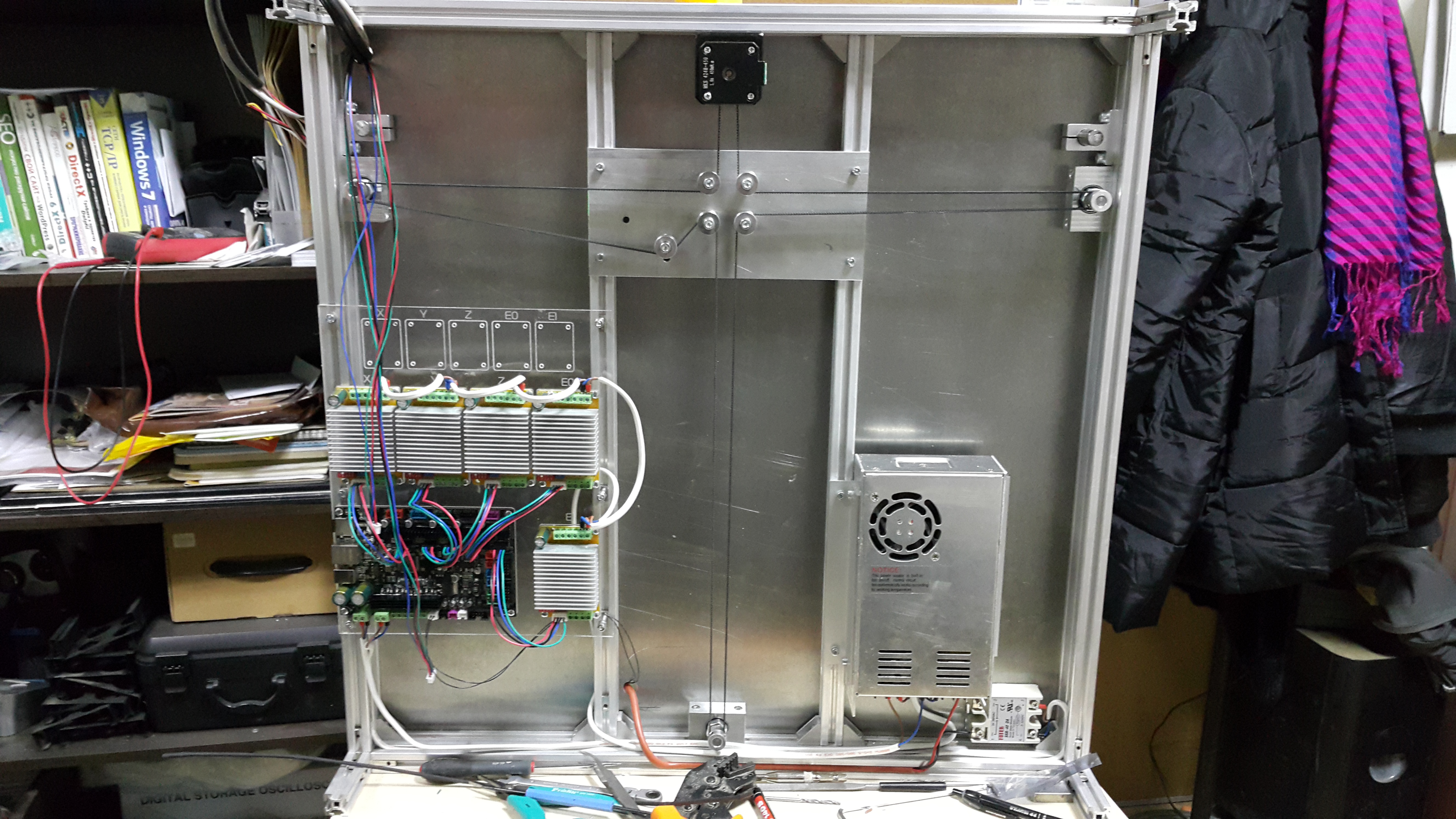

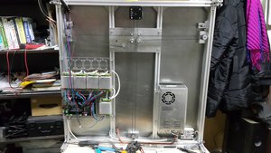

Продолжаю сборку после небольшого перерыва. Настала очередь подключения электроники.
2017-11-06 20-29-40.JPG (6377 просмотров) <a class='original' href='./download/file.php?id=123918&mode=view' target=_blank>Загрузить оригинал (4.55 МБ)</a>
На днях приедут боковины из нержавейки с лазерной резки, после этого приступлю уже к настройке и юстировке геометрии принтера.

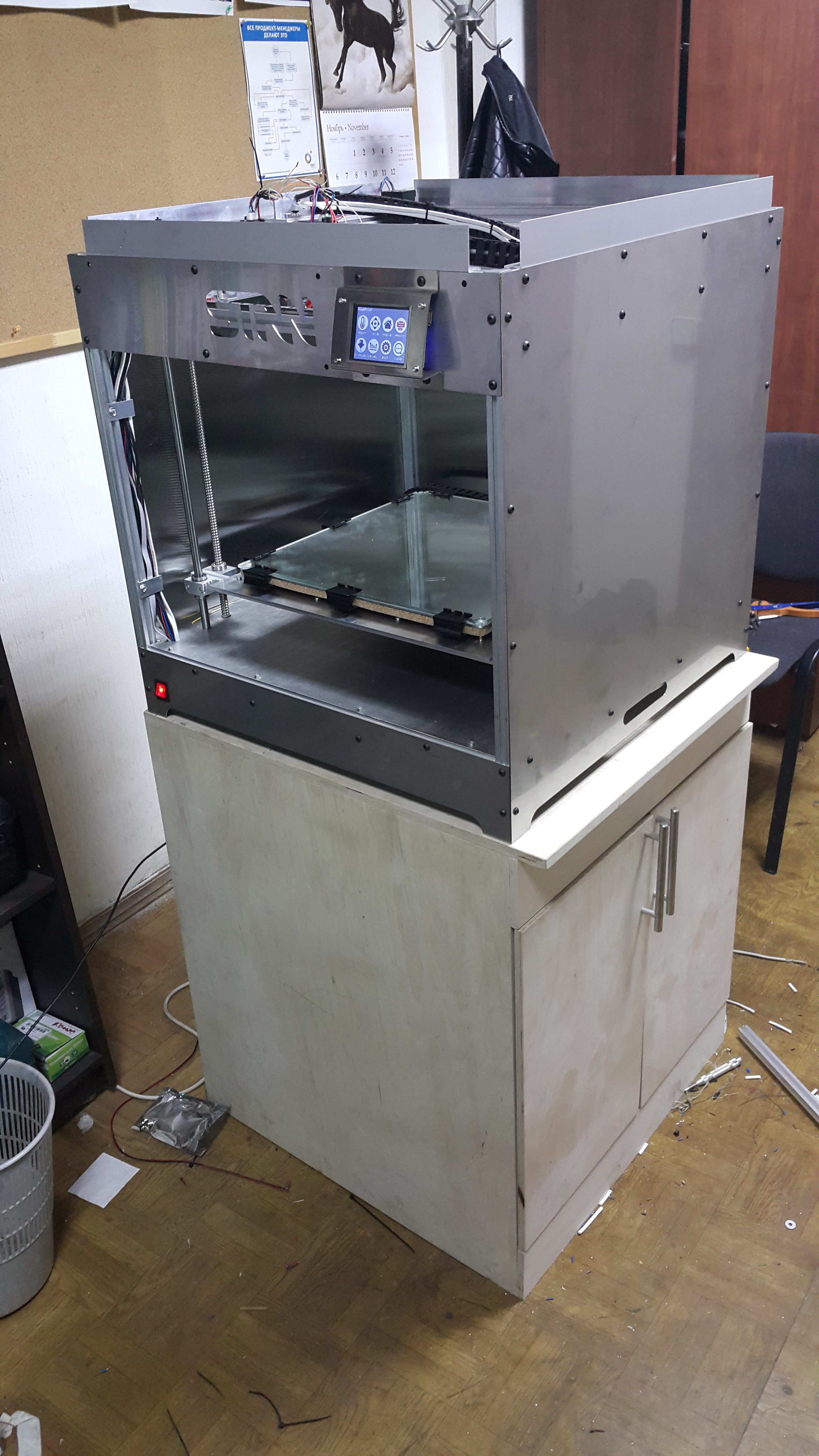

Собрал всю электронику, подключил все датчики и прочие штуки. Накинул "броню" сверху. Приступаю к настройке.
2017-11-10 17-50-57.JPG (6320 просмотров) <a class='original' href='./download/file.php?id=124272&mode=view' target=_blank>Загрузить оригинал (1.61 МБ)</a>

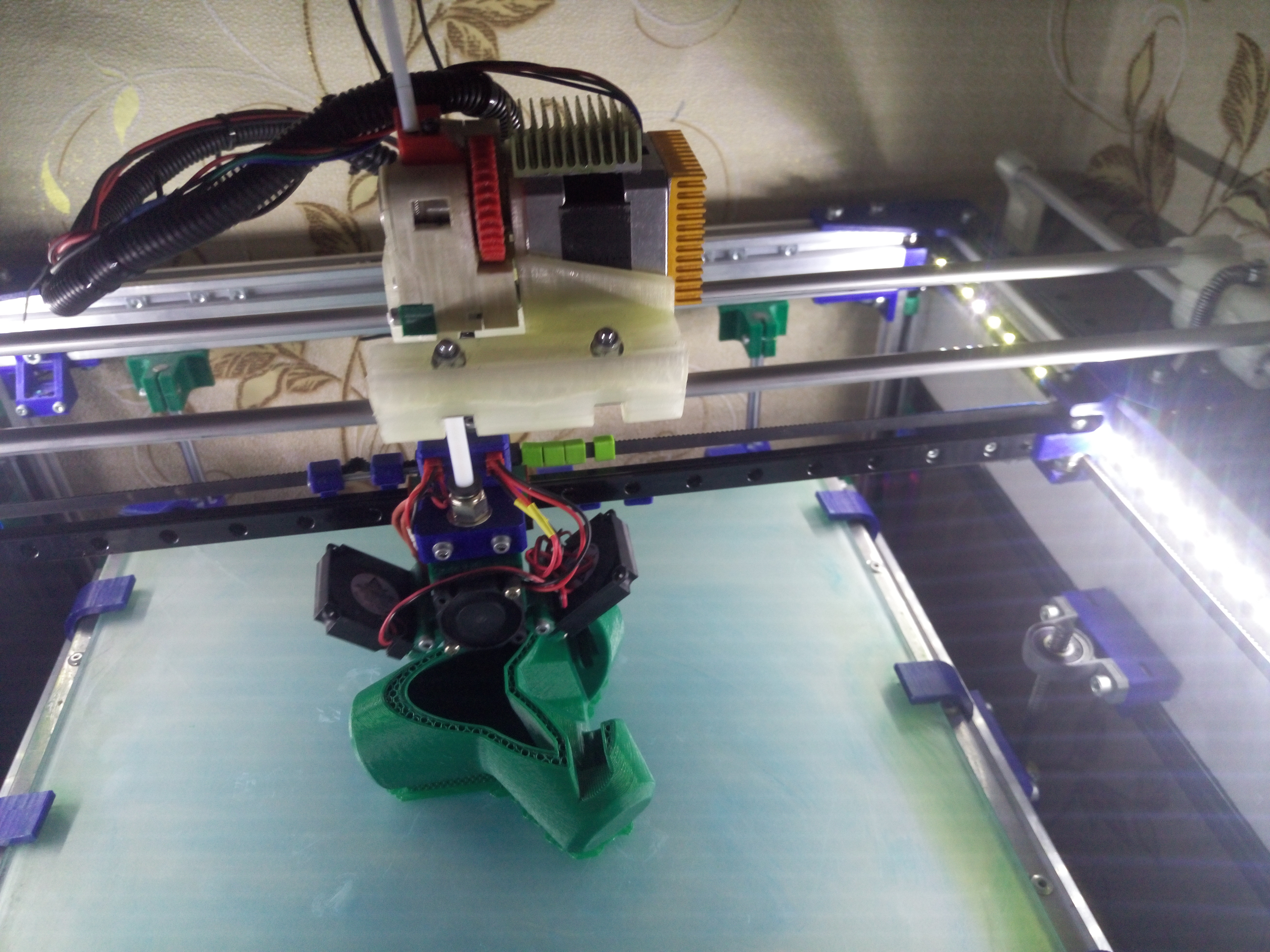

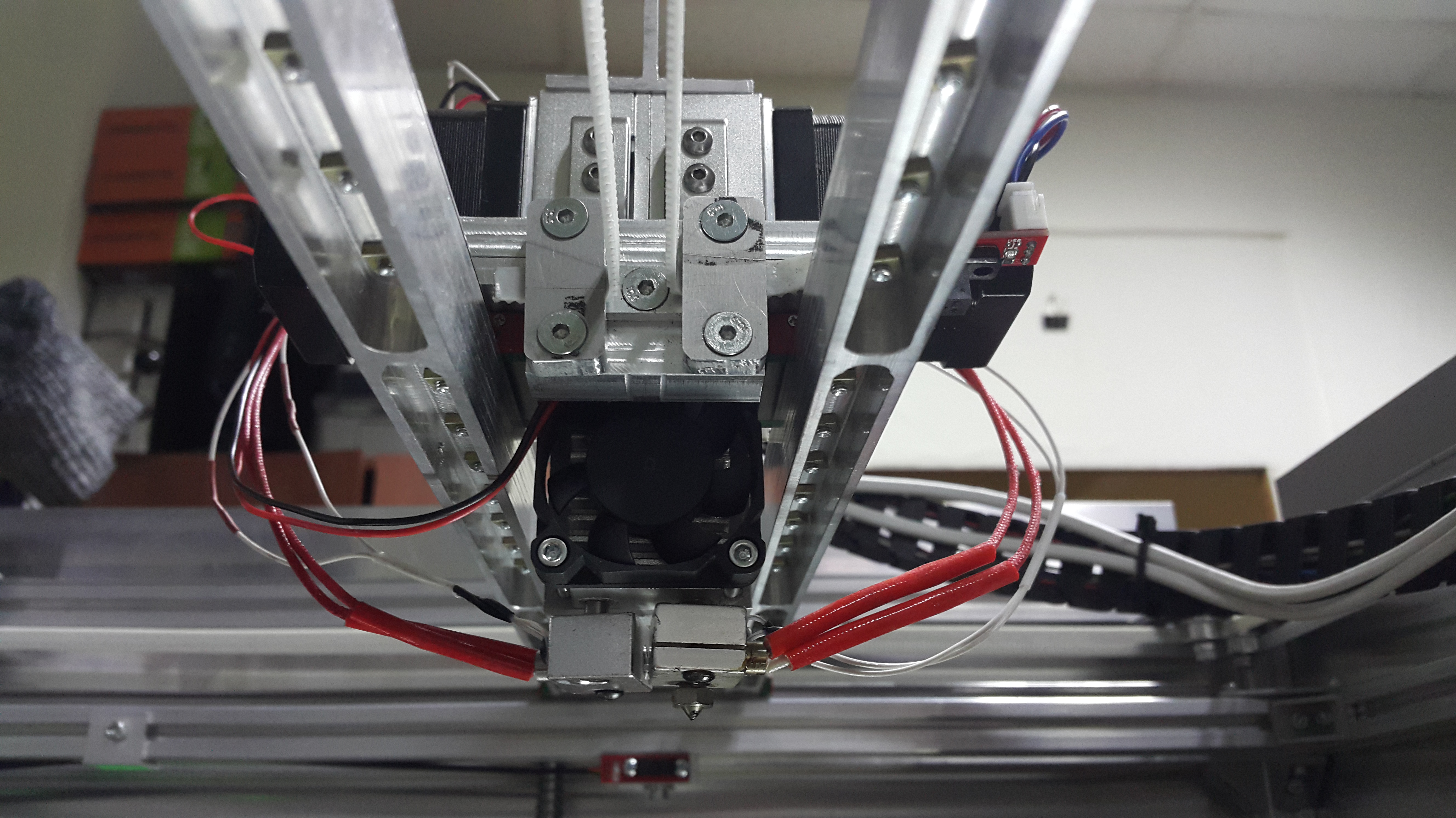

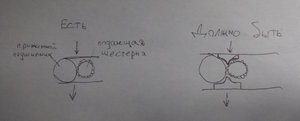

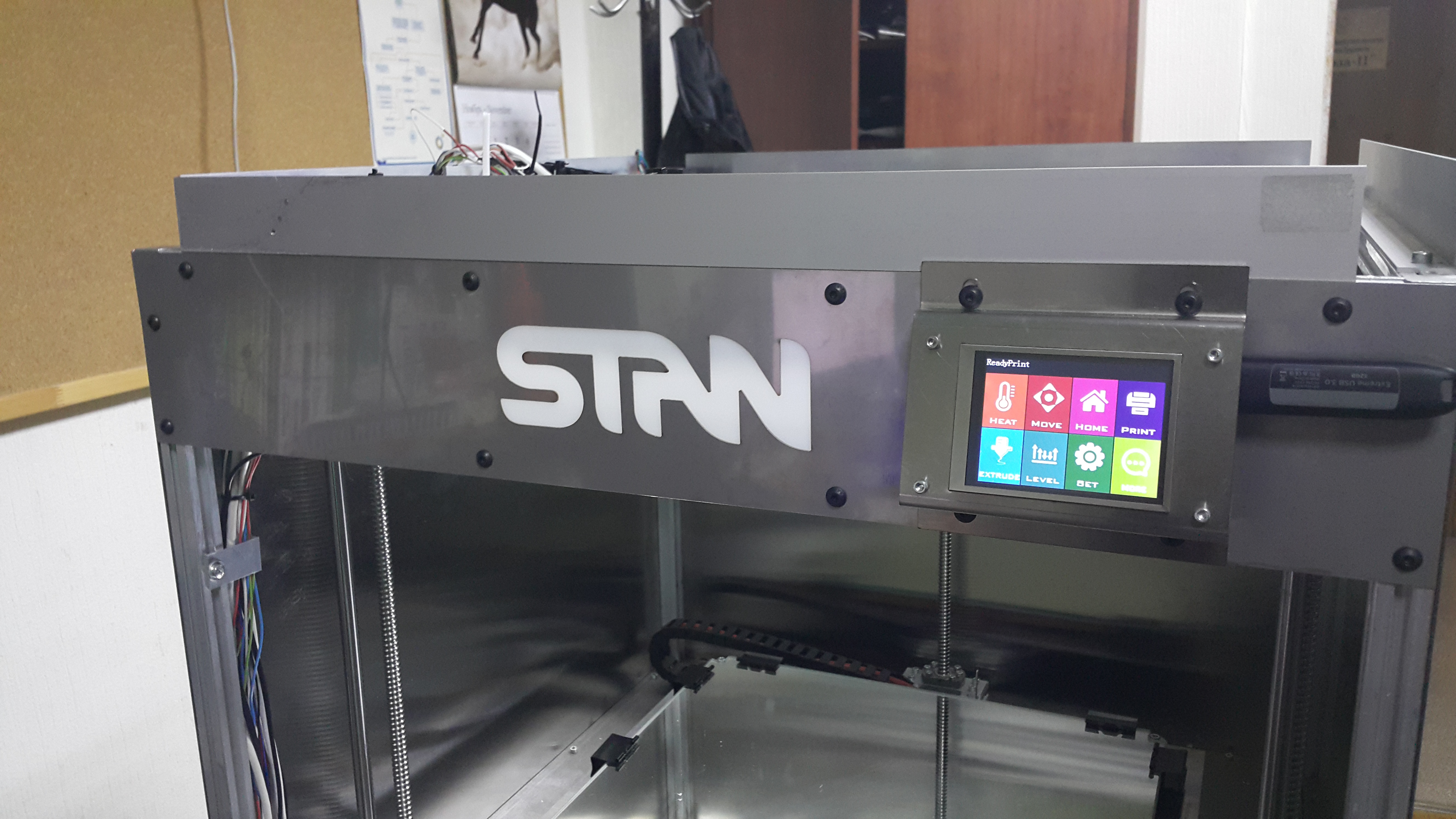

Имею некоторый секс с экструдерами "китайский бульдог", а также с "китайской химерой". Загибает пластик внутри, не хочет нормально давить. Сложно попадать пластиком в тефлоновые трубки во время "заправки". При этом если проталкивать пластик на горячую руками - все происходит хорошо и без усилий. В остальном вроде как все настроил. Нагревы работают, хоумы ловит. Управляется как по сети через Pronterface, так и с экрана. На печать отправляю через экран и USB флешку.

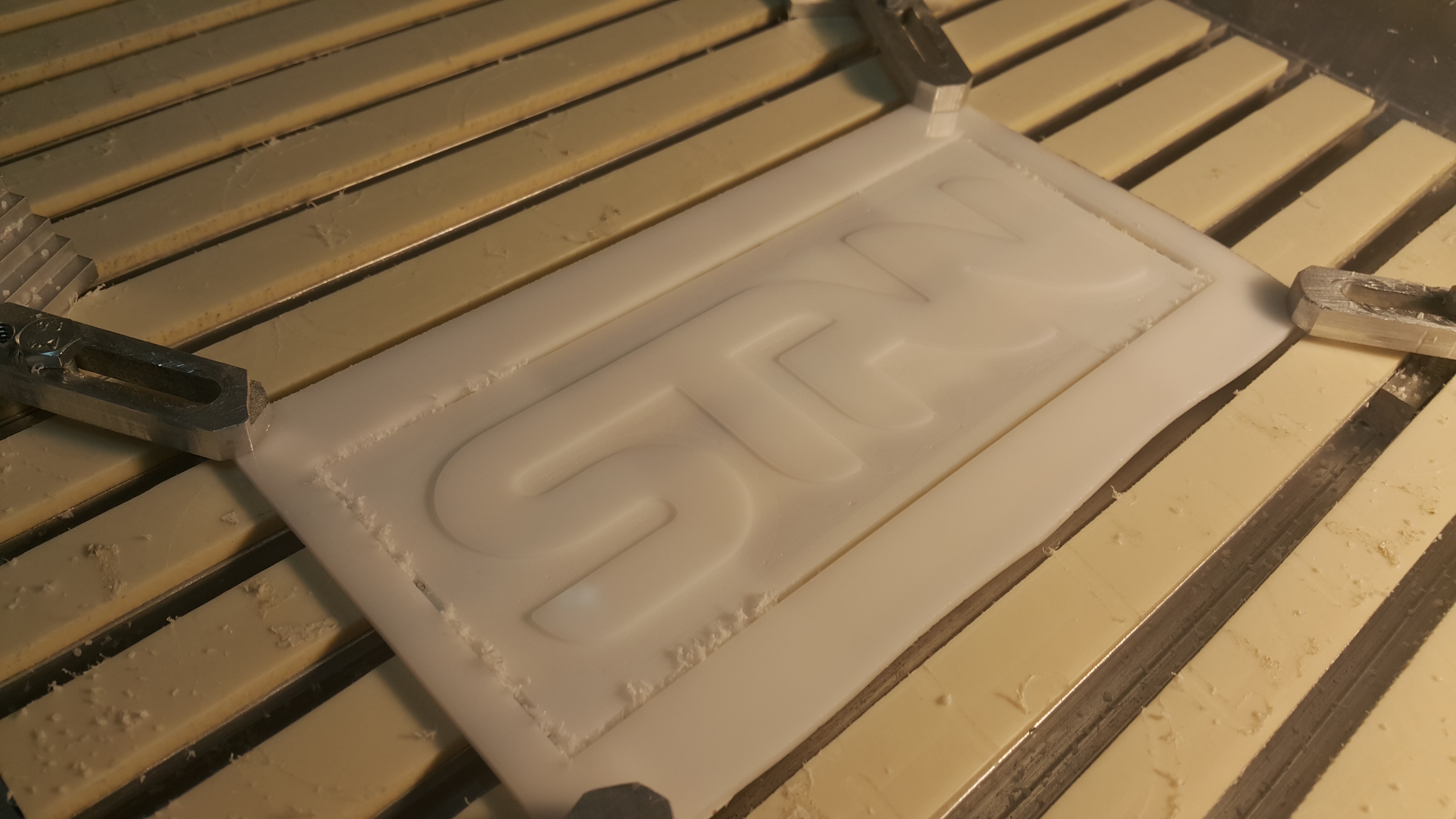

Вырезал лого на переднюю панель. Акрил молочный, 3мм. Выборка 1мм. (6155 просмотров) <a class='original' href='./download/file.php?id=124924&mode=view' target=_blank>Загрузить оригинал (3.07 МБ)</a>
Вставил лого и обновил прошивку для экрана TFT32 на версию 3.0. Заодно сменил интерфейс на win8 (6155 просмотров) <a class='original' href='./download/file.php?id=124923&mode=view' target=_blank>Загрузить оригинал (4.05 МБ)</a>

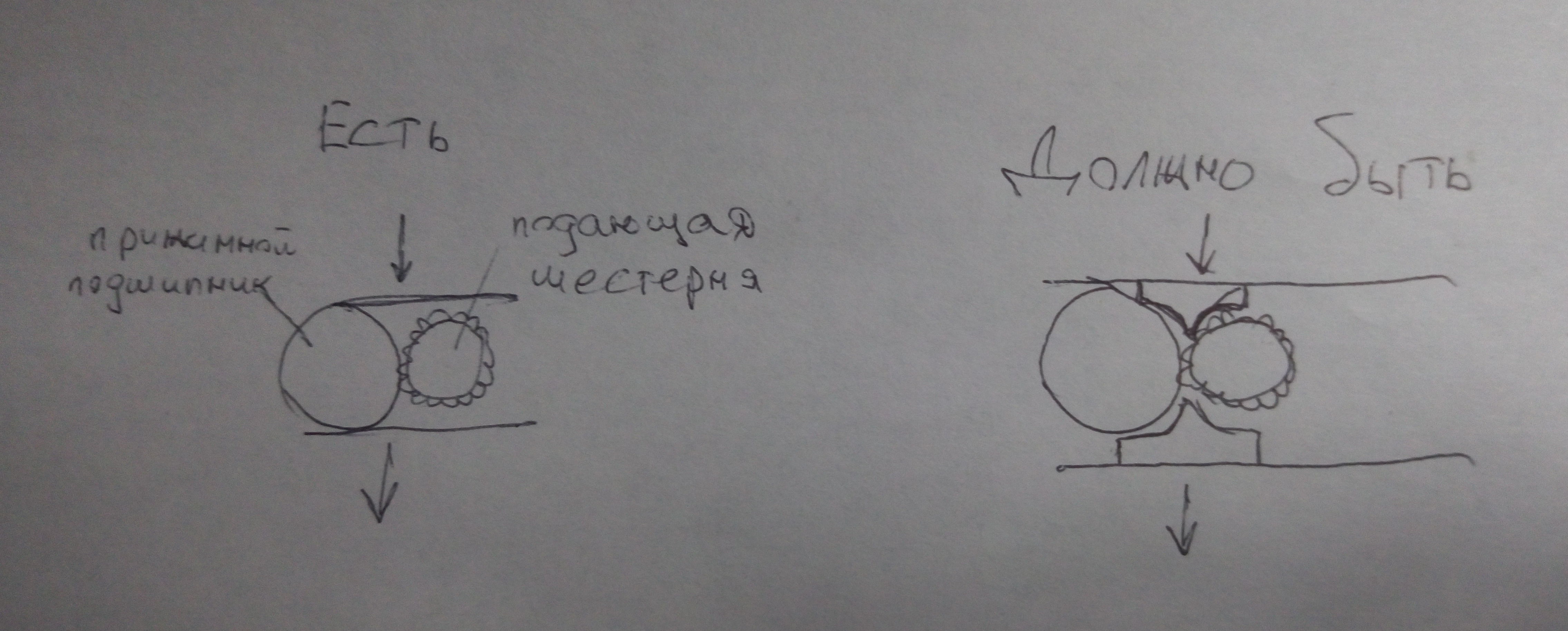

Сообщение davlenec »
У бульдога изначально неправильная конструкция, в дальнейшем будут проблемы с подачей гибких пластиков.
2.jpg (6113 просмотров) <a class='original' href='./download/file.php?id=124931&mode=view' target=_blank>Загрузить оригинал (2.47 МБ)</a>
Как мне кажется, самым легким способом исправить это - расширить отверстие для пластика до диаметра тефлоновой трубки и подрезав трубку (как на рисунке) вставить.
Что бы легко попадать в трубку при заправке нужно снять фаску на трубке и сам кончик пластика перед подачей обрезать под углом 45 градусов.
Сложности с подачей скорее всего связаны с нагревом пластика раньше чем нужно. Решение: поставить на радиатор более производительный вентилятор; трубку термобарьера посадить в радиатор через термопасту; сами трубки лучше брать с тефлоновой вставкой
3.PNG (6113 просмотров) <a class='original' href='./download/file.php?id=124934&mode=view' target=_blank>Загрузить оригинал (154.21 КБ)</a>

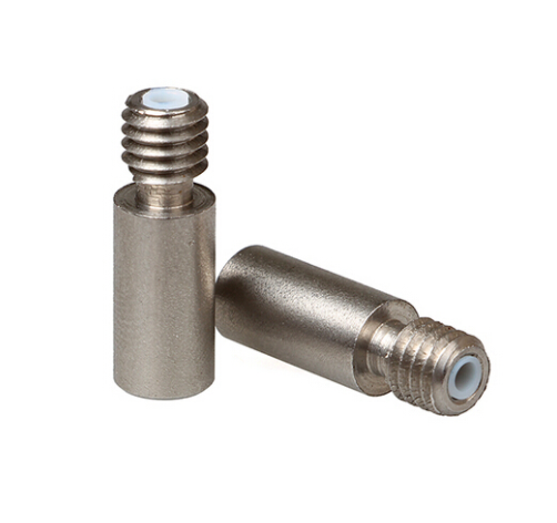

Спасибо за советы. В итоге есть ли смысл как то править бульдога? Или искать альтернативу? Я изначально думал титаны ставить, но как есть их сложно заставить работать с химерой, размеры не попадают. Видел в интернете решение, но там по вертикали разносили 2 титана, очень высокая и громоздкая конструкция. А уходить в боуден нет желания.
Термобарьеры у меня с тефлоновой вставкой. Была мысль взять цельнометаллические. Попробую пока решить с охлаждением, там по дефолту стоит 30*30*10 вентилятор, в запасе есть 40*40, возможности для крепления тоже есть.

Бульдога можно поправить.
https://www.thingiverse.com/thing:1143629 вот такое решение например, если сделать из алюминия будет шик

stetz.anton писал(а): А уходить в боуден нет желания.
Сам сейчас пользуюсь вот таким решением.
P71119-201522.jpg (6059 просмотров) <a class='original' href='./download/file.php?id=124960&mode=view' target=_blank>Загрузить оригинал (6.48 МБ)</a>
P71119-201533.jpg (6059 просмотров) <a class='original' href='./download/file.php?id=124961&mode=view' target=_blank>Загрузить оригинал (5.93 МБ)</a>
Не очень презентабельно, но это рабочий протатип) Что-то среднее между директом и боуденом. Экструдер движется на дополнительных направляющих. Инерция гасится через пружины и саму трубку. Длинна трубки около 8 см, ретракт без проблем (1,5-2 мм) соплей нету. При этом масса экструдеров практически не влияет на саму башку, что позволяет добавить скорости и ускорений без потери качества.

davlenec писал(а):Бульдога можно поправить.
очень интересное решение, надо будет подумать над реализацией.

Не поможет эта вставка....Она нужна в основном для резиноподобного пластика. В этом бульдоге\хотенде образуется пробка, из за недостаточного охлаждения выше термобарьера. Нужно увеличить площадь радиатора...или водоблок подключить))
stetz.anton
Сообщения: 296
Зарегистрирован: 14 дек 2015, 01:25
Репутация: 139
Настоящее имя: Антон
Откуда: Москва СВАО
vladin21 писал(а):Не поможет эта вставка
вставку думаю сделать для более удобного заправления пластика.
По поводу площади радиатора - он довольно большой, учитывая то, что вся конструкция у меня из дюрали. А вот вентилятор стоит 30*30, буду ставить 40*40

Более крупный вентилятор 40*40 решил вопрос с загибанием пластика. Видимо действительно была проблема в недостаточном охлаждении радиатора. У родного кулера воздушный поток даже не чувствуется. У нового довольно ощутим.
2017-11-21 13-56-09.JPG (5976 просмотров) <a class='original' href='./download/file.php?id=125128&mode=view' target=_blank>Загрузить оригинал (4.28 МБ)</a>
