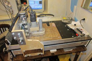

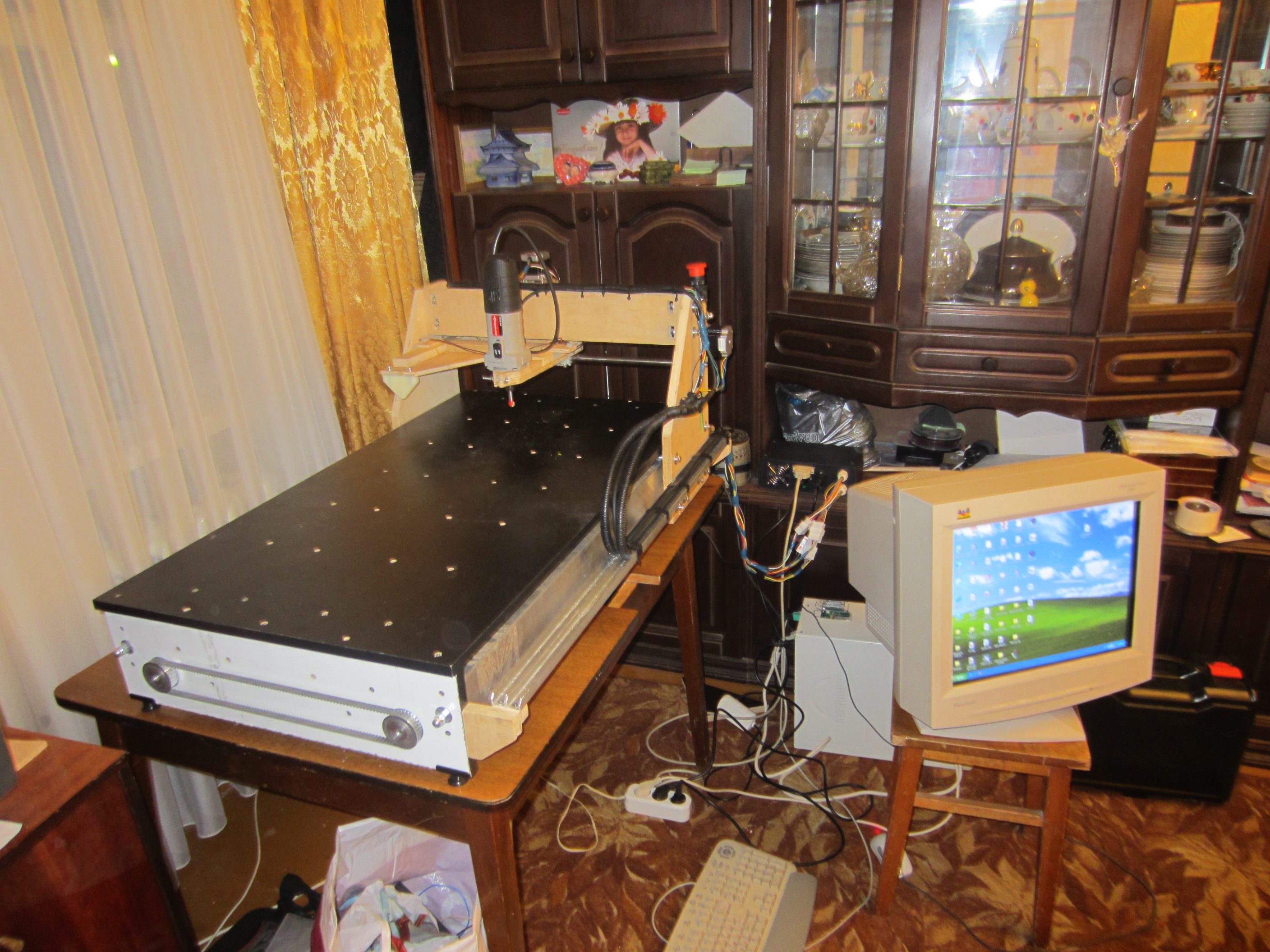

Основные характеристики:
Материал станка - комбинированный дерево/металл.
Размеры стола 580х1030, рабочее поле 720х430, максимальная высота заготовки 64 мм.

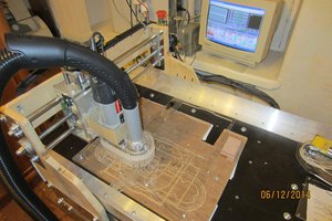

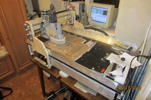

Изначально станок делался как пробный специальный CNC копир,
станок изначальны вид.JPG (10059 просмотров) <a class='original' href='./download/file.php?id=116718&mode=view' target=_blank>Загрузить оригинал (1.36 МБ)</a>
потом переоборудован в простой CNC.
Станок 1.JPG (10059 просмотров) <a class='original' href='./download/file.php?id=116715&mode=view' target=_blank>Загрузить оригинал (142.52 КБ)</a>
Станок 2.JPG (10059 просмотров) <a class='original' href='./download/file.php?id=116716&mode=view' target=_blank>Загрузить оригинал (138.61 КБ)</a>
Станок 3.JPG (10059 просмотров) <a class='original' href='./download/file.php?id=116717&mode=view' target=_blank>Загрузить оригинал (130.47 КБ)</a>
Рабочий инструмент - Фрезер Интерскол ФМ-30/750, мощность 750Вт, 27000 об/мин,
цанги под пальчиковые фрезы 6 и 8 мм.
Напраляющие - портала (ось X) на шариковых подшипниках по профильным трубам, с выбором зазоров.
кареток по оси Y и Z цилиндрические на капролоновых втулках.
Привод по оси X двумя винтами из строительных шпилек, втулки из капролона с выбором зазора,
по осям Y и Z одной шпилькой.
Вращение винтов - шаговые моторы NEMA 23_6403 (ток 2,5 А, момент 11 кг*см) через эластомерные муфты.
Ограничение хода по осям - индуктивные датчики PLL 01.

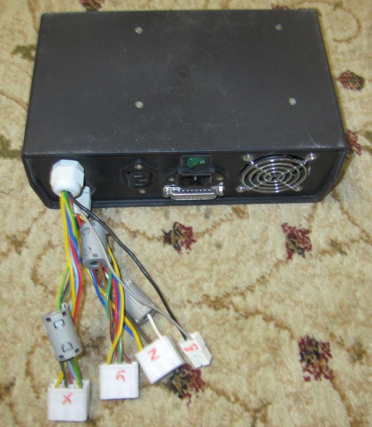

Контроллер управления моторами на плате - k425(V6.2) - 4 канала по 2,5 А (задействованы 3 канала).
http://cnc-controller.ru/controllers.html
Импульсный блок питания - 24 В, 150 Вт.
Все собрано в отдельном корпусе с вентилятором.
Блок управления станком.JPG (10059 просмотров) <a class='original' href='./download/file.php?id=116714&mode=view' target=_blank>Загрузить оригинал (78.97 КБ)</a>

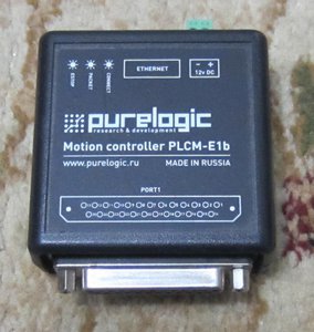

Управление станком от системного блока на базе ПК с процессором Селерон, установленная система МАЧ-3.
Сигналы идут не напрямую с LPT порта, а через сетевой кабель и PLCM-E1B контроллер от пурелоджика,
который устраняет неравномерность сигнала с компьютера, а также позволяет управлять станком через сеть,
например, с ноутбука.
PLCM контроллер.JPG (10059 просмотров) <a class='original' href='./download/file.php?id=116713&mode=view' target=_blank>Загрузить оригинал (72.08 КБ)</a>
Точность станка 0,1 мм.

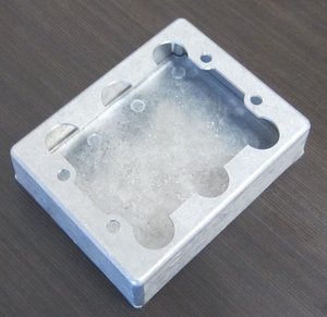

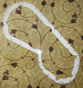

На станке фрезеровал разные детали из листового пластика, фанеры, из алюминия с малой подачей.
Фрезеровка алюминия.JPG (10059 просмотров) <a class='original' href='./download/file.php?id=116719&mode=view' target=_blank>Загрузить оригинал (52.95 КБ)</a>
Фрезеровка пластика.JPG (10059 просмотров) <a class='original' href='./download/file.php?id=116720&mode=view' target=_blank>Загрузить оригинал (55.57 КБ)</a>
Станок полностью рабочий, но иногда при ходе портала перескакивает ремень и один из винтов сбивается,
нужен ремень с большим шагом или еще один мотор на параллельный винт привода портала.
