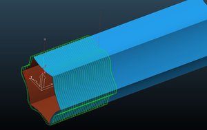

Закручивает деталь
Rourg
Сообщения: 2
Зарегистрирован: 16 ноя 2017, 12:21
Закручивает деталь
Сообщение Rourg »
При фрезеровке деталь получается закрученная по оси вращения. Если шаг по Х больше, то и закручивает сильнее. УП писал в PowerMILL 2016, пост Machine-4A ( PowerMILL 10).OPT, Станок WoodTec токарно-фрезерный.
Если кто встречал такую задачу подскажите где искать решение.
1п.JPG (2357 просмотров) <a class='original' href='./download/file.php?id=124741&mode=view' target=_blank>Загрузить оригинал (81.33 КБ)</a>
Сообщения: 5886
Re: Закручивает деталь
У вас точно не поворотка проворачивается ?
В G-коде что ?
Rourg
Сообщения: 2
Сообщение Rourg »
Пульс поворотной оси настроил и всё стало чётко.
