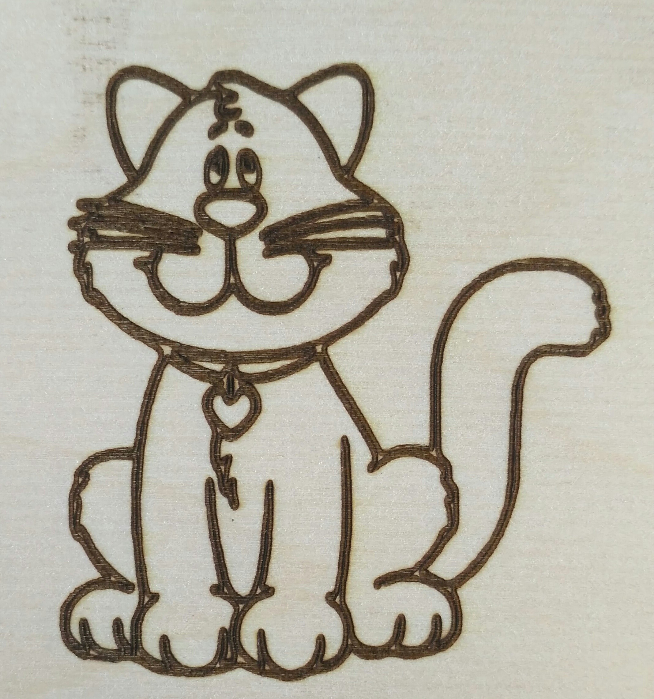

Измененный плагин для Inkscape, без G2 и G3!

Прекрасно работает по вектору , хорошо когда человек знает своё дело :).
Небольшой видео обзор как работает плагин , за качество видео извините.
П.С. для просмотра выбирать качество мин. 720.
https://cloud.mail.ru/public/L9Xw/71bsagbLi
