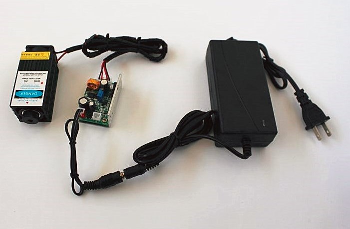

Имеем вот такой вот лазер на 5,5Вт с TTL драйвером и собственным блоком питания на 12 вольт
Screenshot_4.jpg (6817 просмотров) <a class='original' href='./download/file.php?id=124477&mode=view' target=_blank>Загрузить оригинал (46.04 КБ)</a>
1 - если просто воткнуть БП в розетку .. то лазер включится на полные 100% мощности, так ?
2 - обязательно ли для работы лазера нужна TTL плата драйвера ? (тут нашел противоречивые данные, кто-то пишет что без нее он не работает , кто-то что сразу сгорит ... а китаец продавец написал что она не обязательна и лазер будет работать и без нее )
3 - обязательно ли лазеру на 5,5ВТ нужен свой внешний БП , или можно подключать вместо БП к плате управления станком (на ней ведь так же есть выход 12 Вольт) ?
4 - для гравировки фото или картинок где нужны полутона обязательно ли должен поддерживать лазер аппаратную регулировку мощности (TTL\PWM) или гравировка полутонов зависит от программы с которой работает станок и разный софт соответственно умеет \ не умеет это делать и делает это по-разному ?

1. Да, включится на полную мощность, которая зависит от тока драйвера (устанавливается резистором). У себя измерял ток диода (именно диода, а не драйвера) 2 Вт - 1,4 А.
2. Плата с TTL входом позволяет дистанционно включать/выключать лазер - для работы с программой без нее никак, иначе будет просто лазерная указка
3. Не обязательно, если есть запас по мощности у БП, то можно подключить.
4. Тут китайцы немного лукавят про регулировку мощности с помощью TTL сигнала (т.е. включить/выключить лазер). Лазер будет всегда включаться на полную мощность, а вот длительность его воздействия на материал зависит от времени включенного состояния. Т.е будет меняться его СРЕДНЯЯ мощность. Тот же эффект при гравировке можно получить, выжигая точками или управляя скоростью при постоянной мощность - все зависит от программы управления.
На СО2 станках на блок питания лазера приходят два независимых сигнала - PWM или ШИМ управления мощностью (током лазера), когда блок питания аппаратно ограничивает ток лазера и сигнал TTL - включить/выключить. На драйверах диодных лазеров дистанционного управления током нет, поэтому так часто горят 5 Вт лазеры, раскочегаренные китайцами по-полной, хотя в программах и ограничивают по TTL входу их мощность на 50%.

т.е. китайский ТТЛ ... это просто вкл\выкл ... я то предполагал что там еще как-то аппаратно регулируется ток и соответственно мощность лазера

Да, это так. Аппаратно ток регулируется только на плате резистором. Сигналом "TTL" драйвер уводится в спящий режим и выходит из него.
В принципе, подняв частоту сигнала хотя бы до 1 кГц и использовав ШИМ можно получить регулирование средней мощности диода, но включаться
он будет всегда на максимальный ток.
