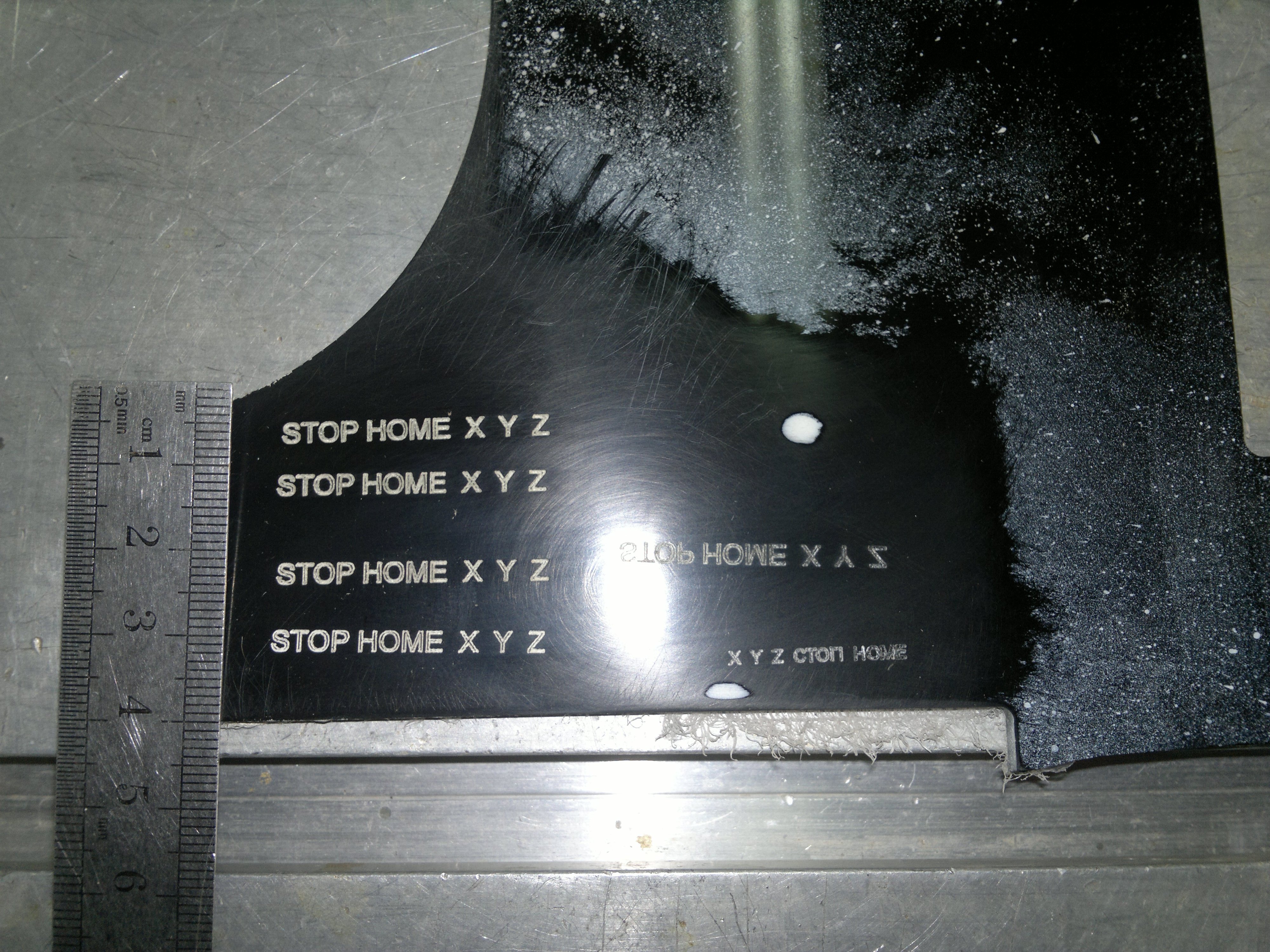

spryt
Сообщения: 90
Зарегистрирован: 21 май 2017, 20:02
Репутация: 89
Настоящее имя: Тимур
Сообщение spryt »
ArrSoft писал(а):закрасится, я развожу строительную шпаклевку акриловой краской и вдавливаю резиновым шпателем, даю чуть подсохнуть и стираю влажной тряпкой с поверхности остатки, краска остаётся только в пазах
Вчера это проверил. Выгравировал лазером (скорость-500 мощность-100% 2вт). Высота шрифта 2.5мм. Количество проходов снизу вверх 1-2-3-4. Брызнул с балончика белую краску.Шлифовал под водой. С одним проходом получилось лучше. С большим количеством проходов подходит под Ваш совет, т.к. в глубоких канавках с балончика плохо смотрится.
С надписями на корпусе пока подожду окончательного варианта. Некоторые обозначения, на образце клавиатуры, наверное не будут использоваться. (особенно Китайские иероглифы :hehehe: )

ArrSoft
Сообщения: 424
Репутация: 235
Сообщение ArrSoft »
я глубину делаю 0.15-0.3 мм., зависит от размера шрифта
краску если использую то стираю так: на ровную поверхность типа ЛДСП накладываю тряпку без ворса, тонкую, пропитываю растворителем, чтобы была влажной но не мокрой, и провожу по крашенной поверхности, так как тряпка тонкая и без ворса, то краска почти не стирается из углублений.
