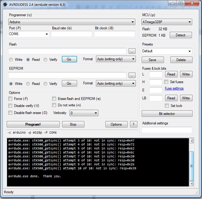

dshym
Сообщения: 31
Зарегистрирован: 28 окт 2017, 20:08
Re: Не работает щуп Z cnc 3018
Сообщение dshym »
Подключил через обычный usb, что делать? Через usb видит вроде

Сообщение dshym »
Все прошил на версию 1.1f по usb. Оси двигаются инверсно
dshym
Сообщения: 31
Сообщение dshym »
dshym писал(а):Все прошил на версию 1.1f по usb. Оси двигаются инверсно
Уже все исправил.
Спасибо всем большое за помощь!
