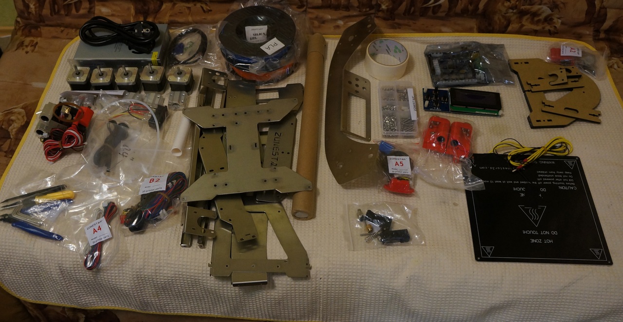

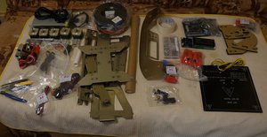

Комплект

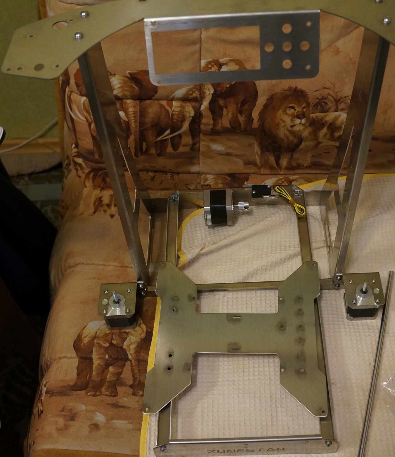

Рама

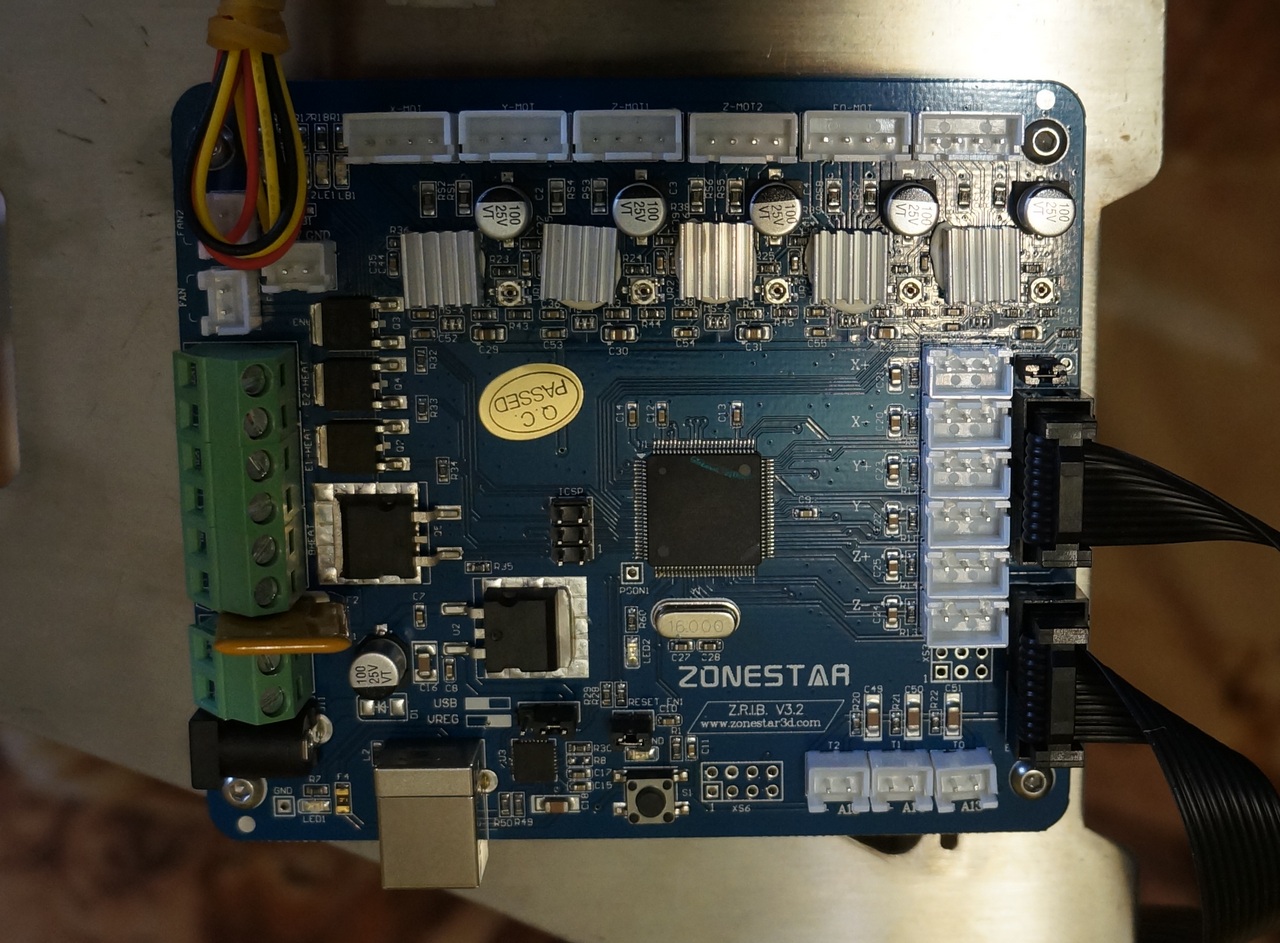

Контроллер
102.JPG (6112 просмотров) <a class='original' href='./download/file.php?id=124045&mode=view' target=_blank>Загрузить оригинал (405.63 КБ)</a>

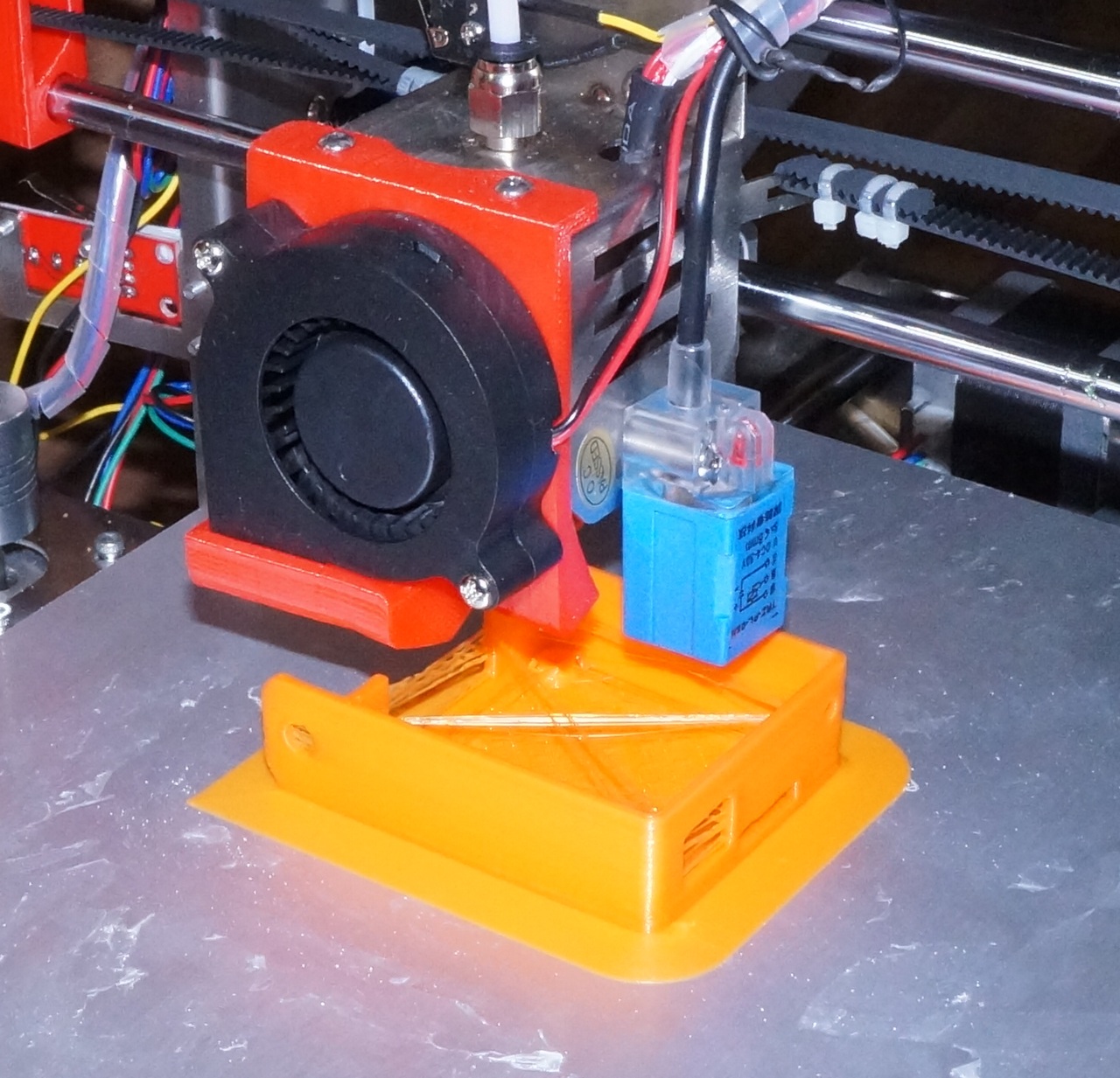

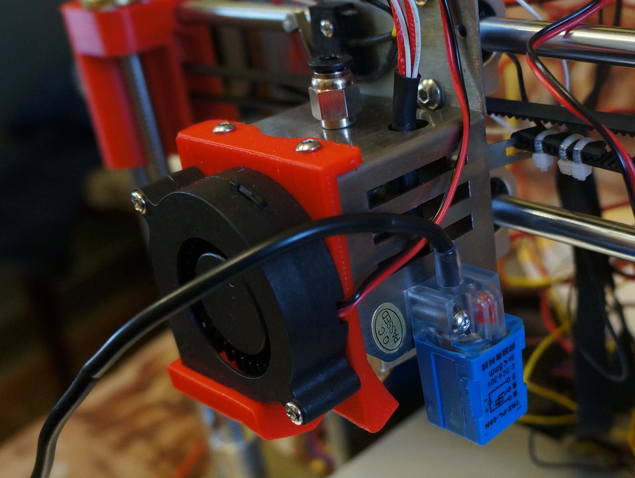

Хотэнд
103.JPG (6112 просмотров) <a class='original' href='./download/file.php?id=124046&mode=view' target=_blank>Загрузить оригинал (335.66 КБ)</a>

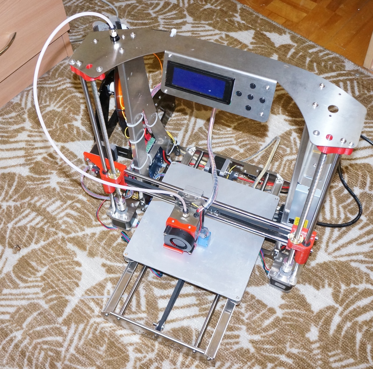

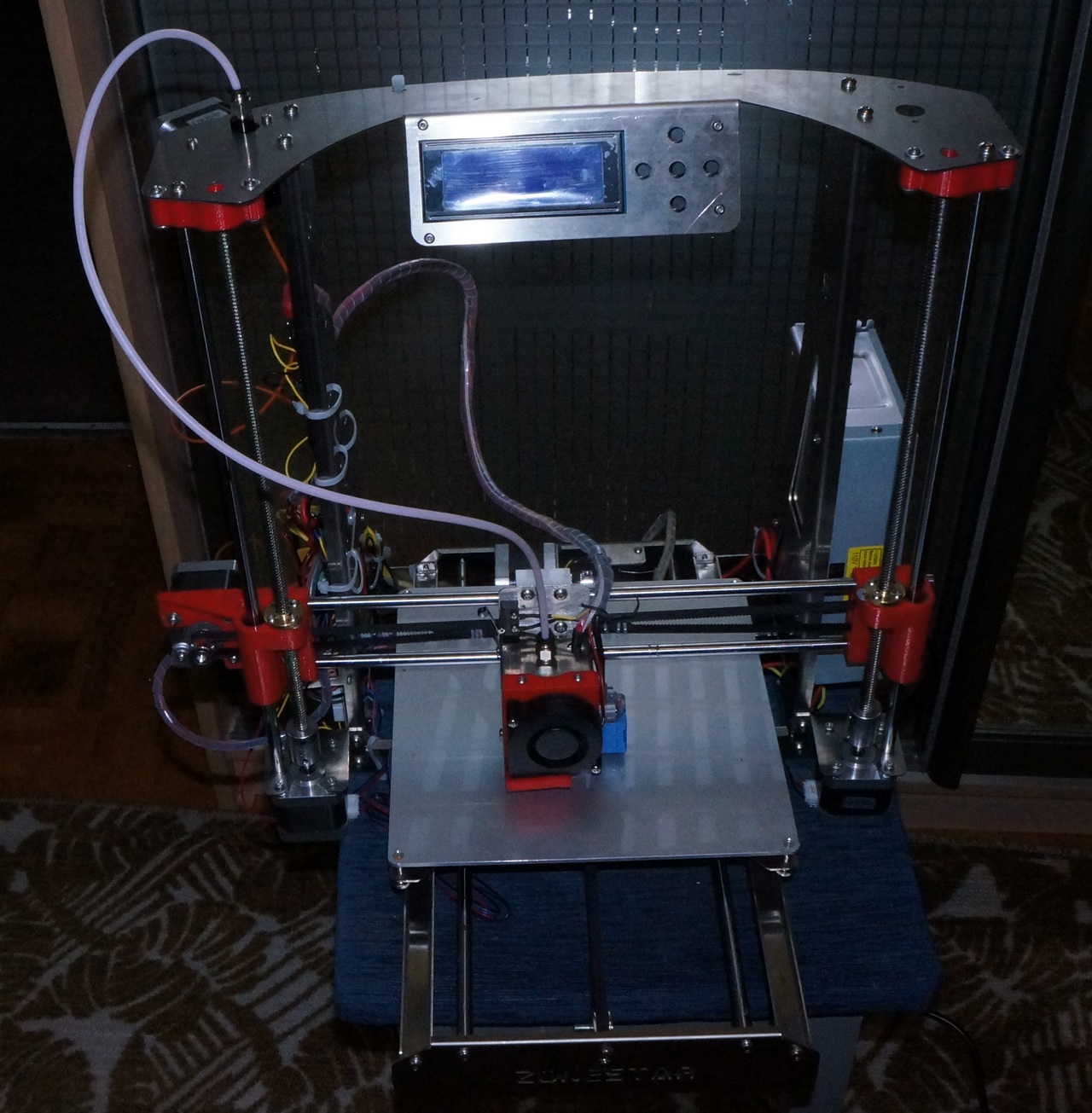

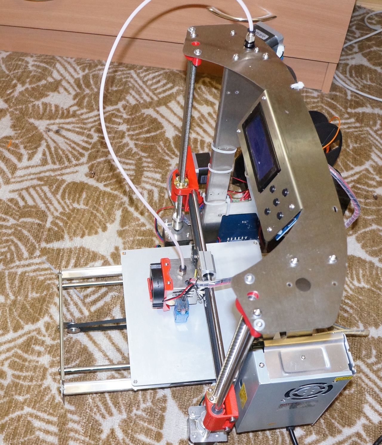

Станок в сборе
104.JPG (6112 просмотров) <a class='original' href='./download/file.php?id=124047&mode=view' target=_blank>Загрузить оригинал (705.88 КБ)</a>
105.JPG (6112 просмотров) <a class='original' href='./download/file.php?id=124048&mode=view' target=_blank>Загрузить оригинал (722.44 КБ)</a>
106.JPG (6112 просмотров) <a class='original' href='./download/file.php?id=124049&mode=view' target=_blank>Загрузить оригинал (465.99 КБ)</a>

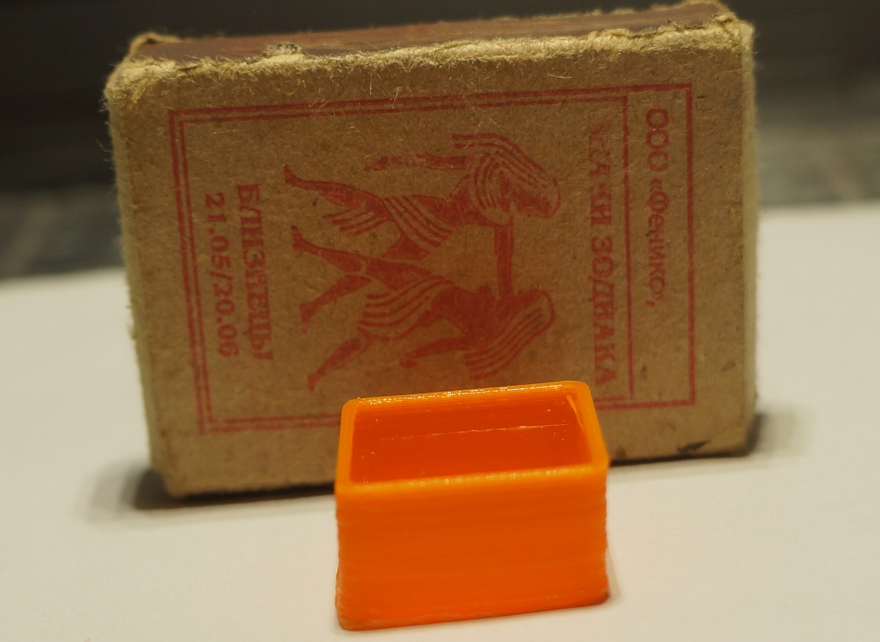

Первый блин комом. Проскальзывает шкив одного из двигателей
205.JPG (6112 просмотров) <a class='original' href='./download/file.php?id=124055&mode=view' target=_blank>Загрузить оригинал (258.68 КБ)</a>

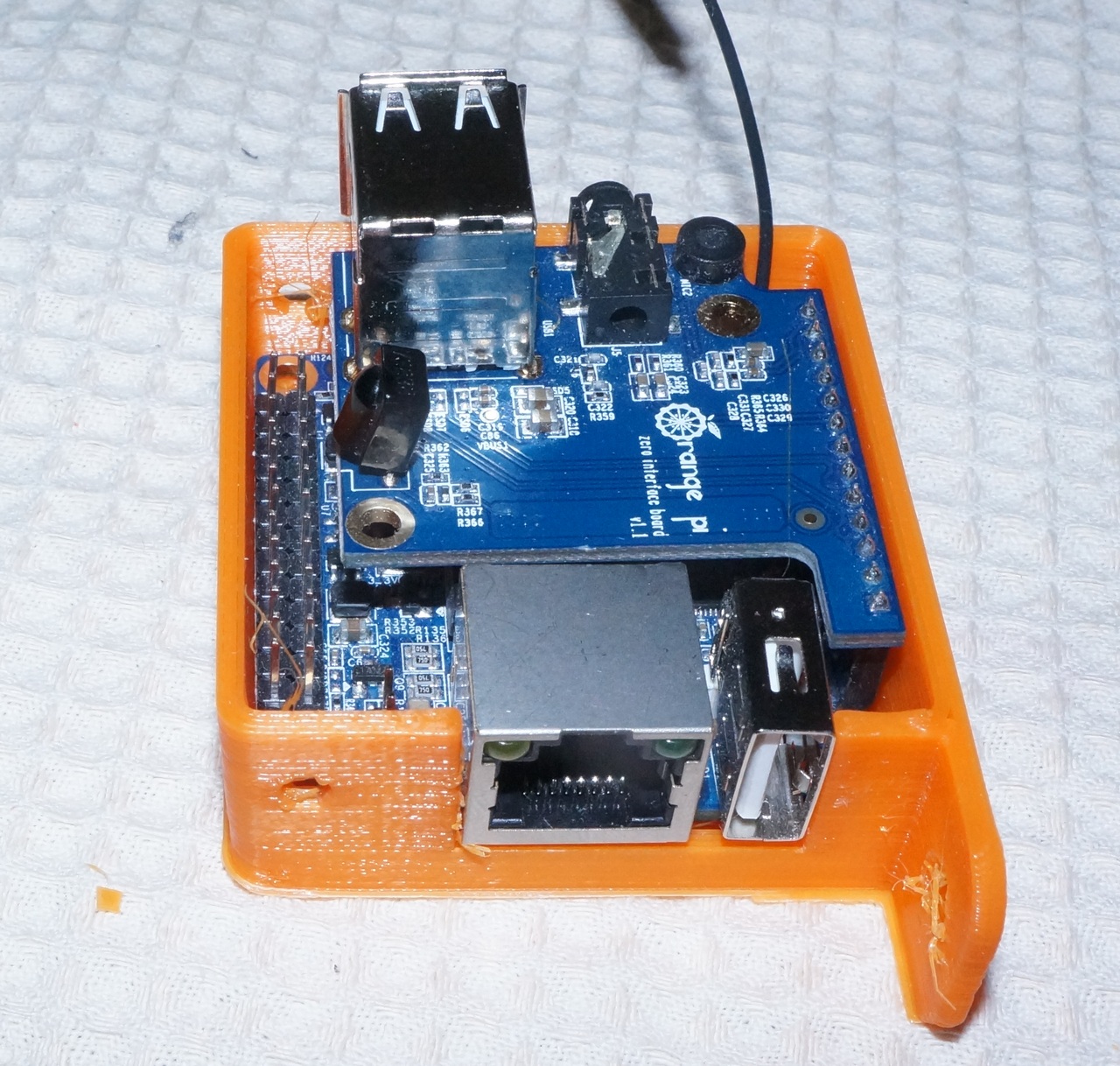

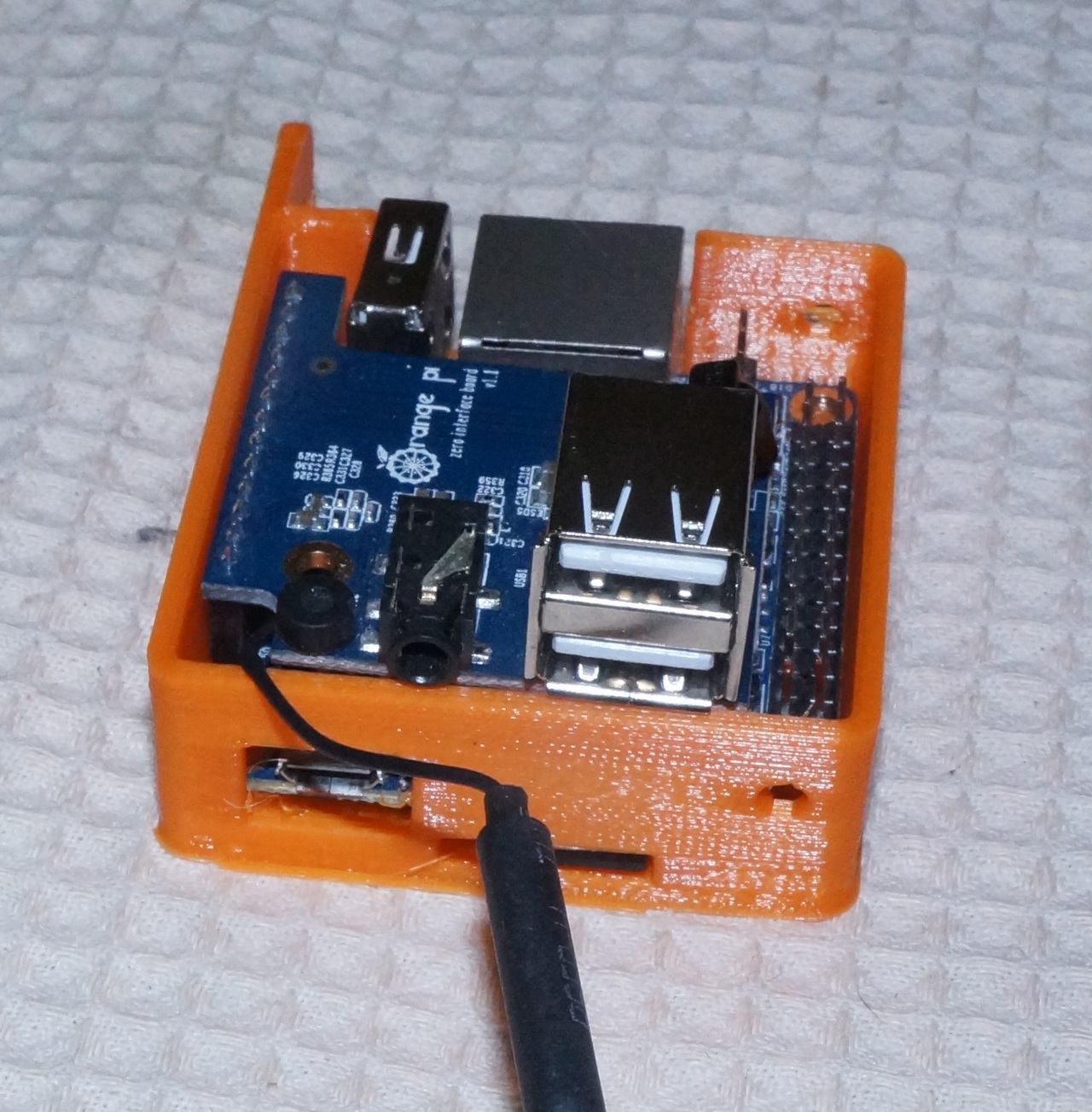

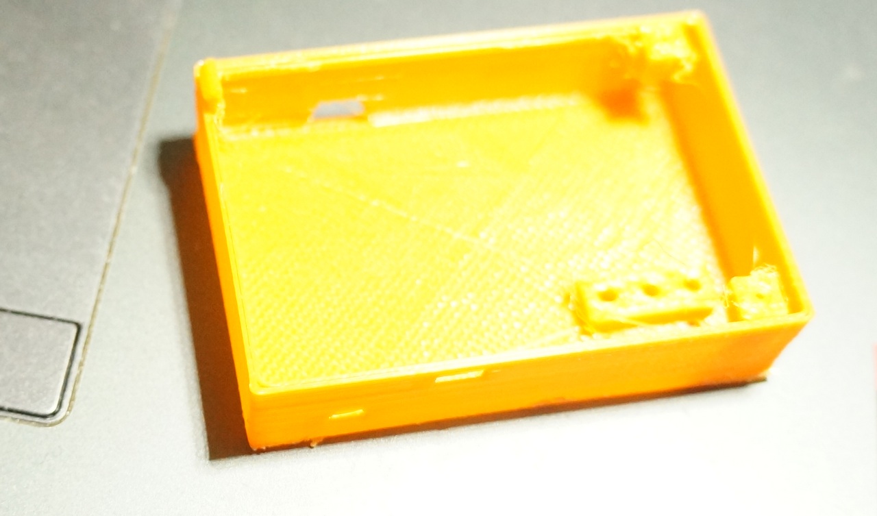

Корпус для Orange Pi ZERO (отлип один угол из-за маленькой юбки)
200.JPG (6112 просмотров) <a class='original' href='./download/file.php?id=124050&mode=view' target=_blank>Загрузить оригинал (465.09 КБ)</a>
201.JPG (6112 просмотров) <a class='original' href='./download/file.php?id=124051&mode=view' target=_blank>Загрузить оригинал (526.9 КБ)</a>

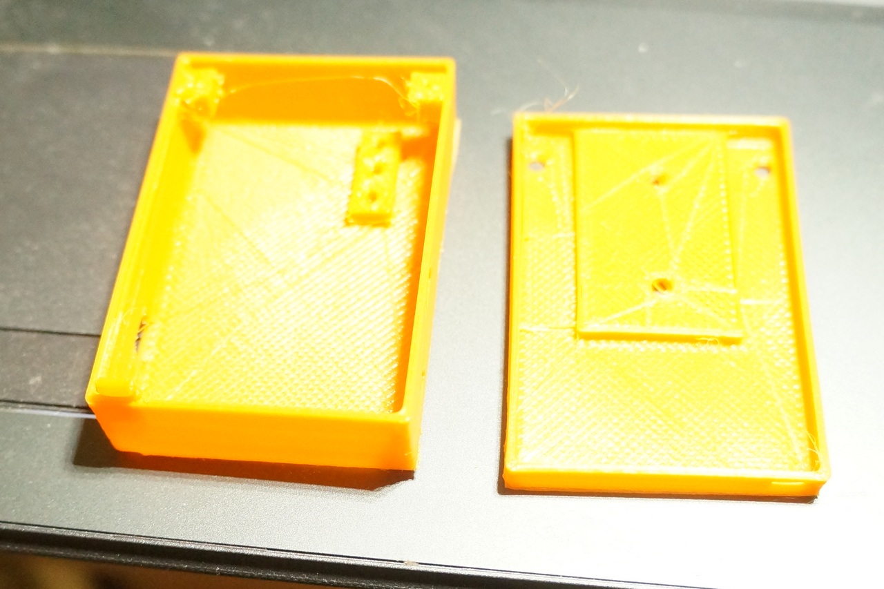

Приборный корпус собственной разработки
202.JPG (6112 просмотров) <a class='original' href='./download/file.php?id=124052&mode=view' target=_blank>Загрузить оригинал (440.24 КБ)</a>
203.JPG (6112 просмотров) <a class='original' href='./download/file.php?id=124053&mode=view' target=_blank>Загрузить оригинал (192.81 КБ)</a>
204.JPG (6112 просмотров) <a class='original' href='./download/file.php?id=124054&mode=view' target=_blank>Загрузить оригинал (271.52 КБ)</a>

Собирал по картинке от магазина. В результате готовую модель зеркалит по Y. По Home Y нормально идет до выключателя, но модель печатается наоборот. Если в куре задать зеркало, то все нормально.
Переставить концевик, чтобы включить мотор на реверс, пока не знаю как, креплений нет
