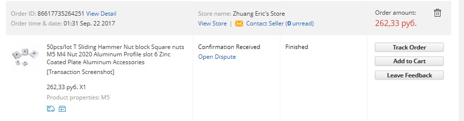

iMaks-RS писал(а):мне сухари сегодня пришли.. 50шт 260 руб.. Эти "сухари" больше (9,8*10мм) .. чем стоковые (6*10мм). Площадь прижима больше.
Поделитесь, пожалуйста, ссылкой.

Сообщение iMaks-RS »
Да Лекс, без проблем.. почти.. бракованных было 3шт..один без резьбы и два на половину резьба есть.. в целом.. в пределах погрешности ))) Резьба только не ровно по центру.. а гуляет "по вертикали".. Может это и отбраковка но.. для нашего чуда-юда.. и этого много )))
сухари.jpg (2559 просмотров) <a class='original' href='./download/file.php?id=123907&sid=044ead79676b1f5f8475cba5b346bd43&mode=view' target=_blank>Загрузить оригинал (46.41 КБ)</a>
https://www.aliexpress.com/item/50pcs-l ... 0.0.VAAybK

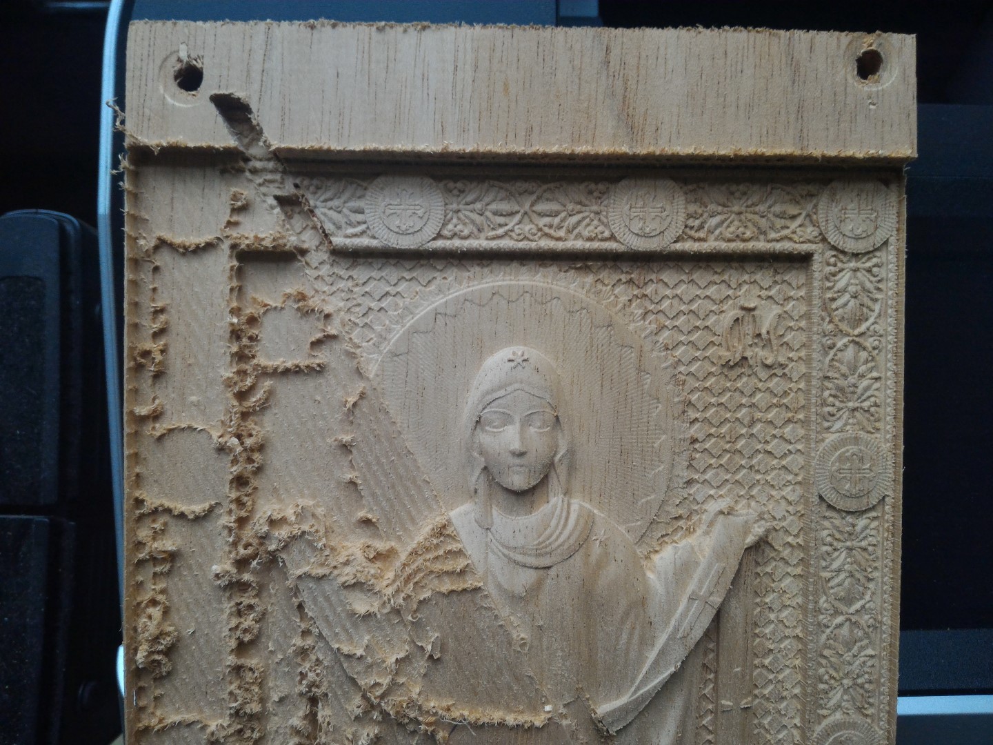

Кто знает как бороться с наводками на контроллер (включил циркулярку в том же помещении), которые приводят к вот такому результату (смещение по оси)

Gas писал(а):Кто знает как бороться с наводками на контроллер (включил циркулярку в том же помещении), которые приводят к вот такому результату (смещение по оси)
Как насчет питания через ИБП.
Помехи можно поделить на два типа:
1) по эфиру
2) по цепям питания
Если в цепях питания появляется помеха, то нужно ее давить). ИБП, ферритовые кольца, сетевые фильтры, короткие кабели - в общем то, что есть под рукой.

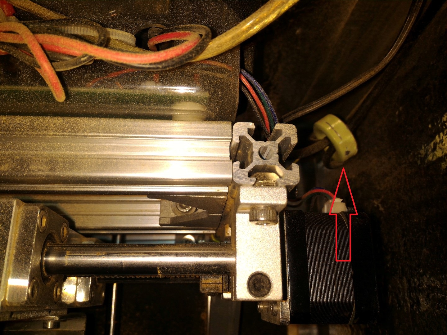

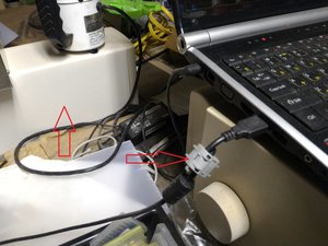

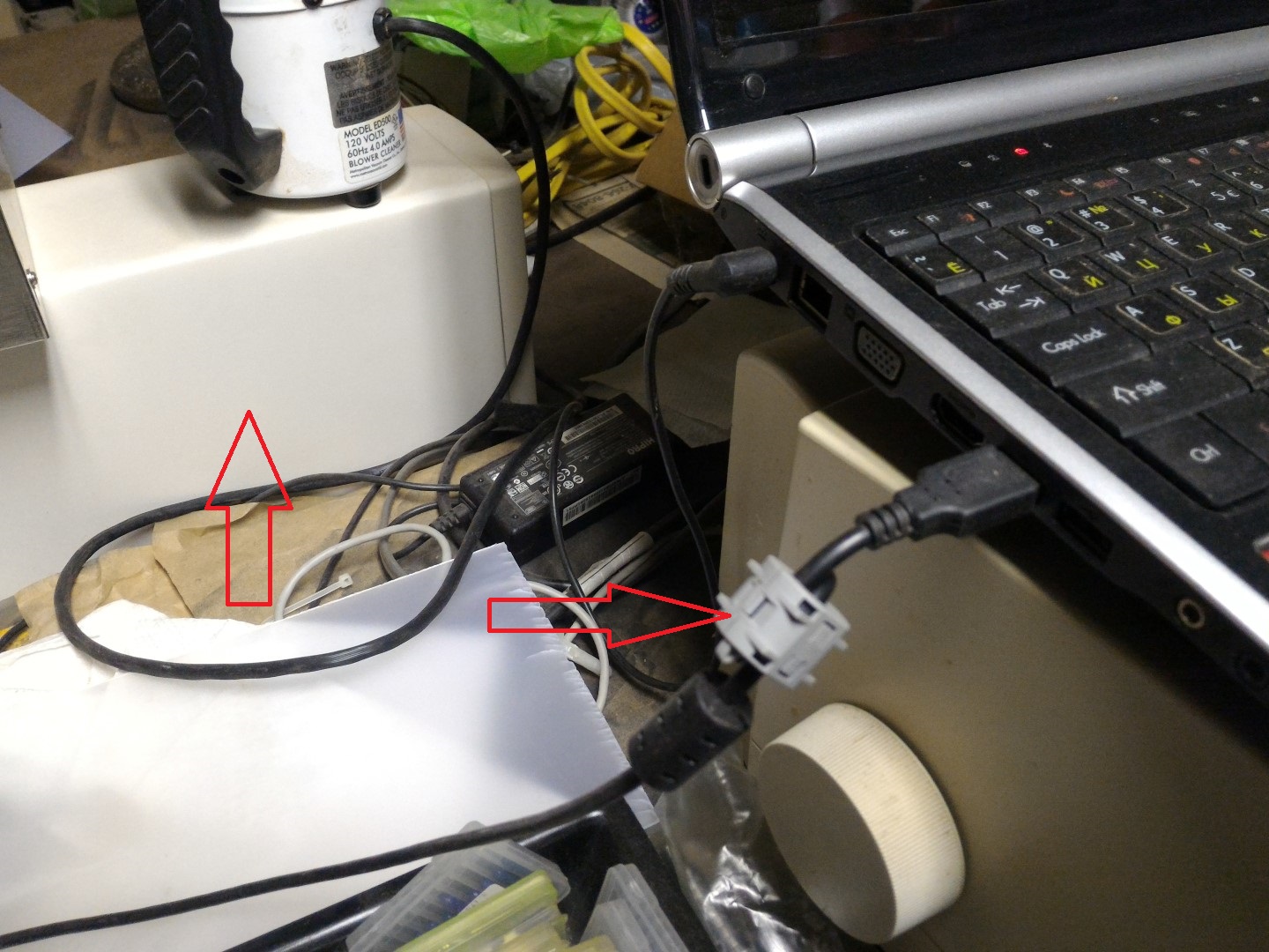

Сообщение Gas »
I_am_the_Lexx писал(а):Как насчет питания через ИБП.
Уже стоит
I_am_the_Lexx писал(а):ферритовые кольца
Уже
Результат неутешителен

Сообщение I_am_the_Lexx »
По работе бывают случаи, когда в торговом центре отказывается работать электроника. Т.е. ложно срабатывают нажатие кнопок! на метровом кабеле. Оборудование 100% исправно в офисе. ИБП стоит.
Иногда приходится мириться. Циркулярку и станок включать по очереди.

Gas писал(а):Результат неутешителен
Помоему, это наводки не через питание и не через usb. Как насчет экранированных проводов к ШД и заэкранировать контроллер (хотя бы продовольственной фольгой для начала)?
Не, бред всё это. :mrgreen:
А скажите- к гребёнке входов у вас никакие провода не подключены? Типа- концевики, Z-щуп? Они могут невовремя приёмными антеннами помех послужить.
