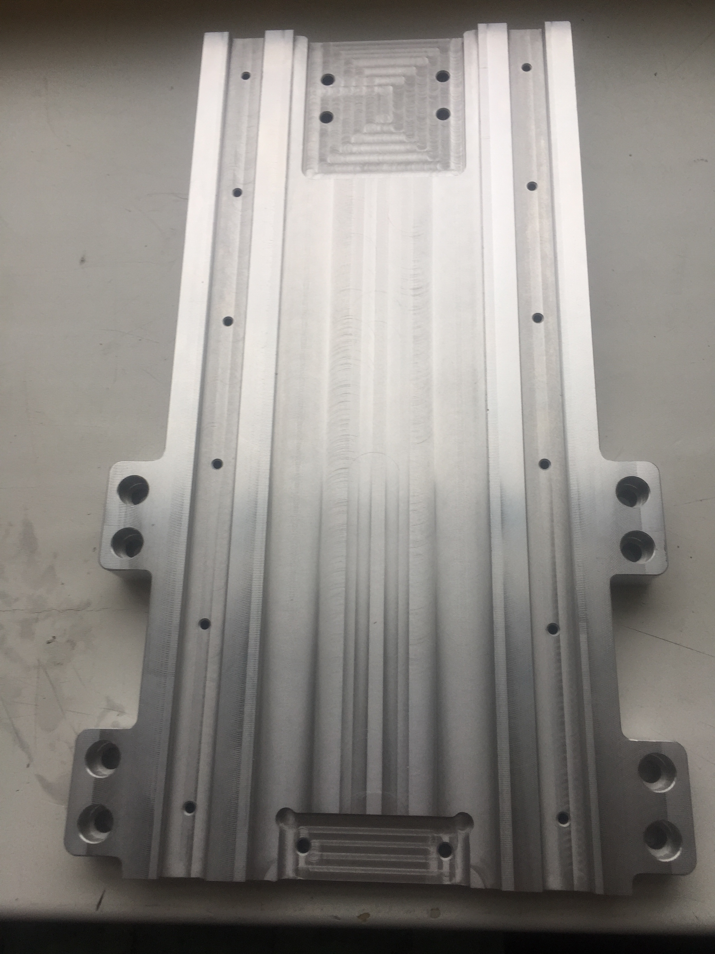

Re: Станок 600х400х150 мм
Плита Z
592482b1b12f0f17f2178445f07bc49d.jpg (2429 просмотров) <a class='original' href='./download/file.php?id=123641&mode=view' target=_blank>Загрузить оригинал (1.58 МБ)</a>
Lafayette
Сообщения: 3349
Репутация: 445
Сообщение Lafayette »
Если правильно понял, то рельсы утоплены. Паз в натяг делал или с боков винты установочные стоять будут?
Паз ровно 15 мм. Мерил толщину рельса (или ширину, тут как посмотреть) - 14,990 мм.
Такой метод как называется, свободная посадка?
Думаю охлажу рельсы в морозилке и вставлю в пазы. Должно быть нормально
