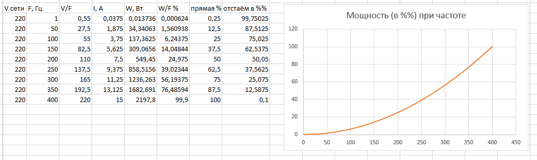

Афтаев в этом посте ( http://www.cnc-club.ru/forum/viewtopic. ... 91#p392527 ) напомнил про калькулятор режимов. Забил свой режим (см пикч95). Потом изменил износ фрезы до 50 и потребляемая мощность удвоилась, гы :) Полез считать сколько выдаёт шпиндель. В скалярном режиме напряжение зависит от частоты, допущу что зависимость линейная и максимальный ток так же изменяется линейно, тогда получается что зависимость мощности от частоты нелинейна (см пикч96). Сюрприз, однако.
Т.е. при повышении частоты шпинделя, мощность возрастает не в два раза, а четыре. Или наоборот, снизили частоту в два раза, мощность тоже снизилась... в четыре раза :) Если шпиндель 2,2кВт, то при 200Гц может выдать не 1,1кВт, а 550Вт. При 100Гц получилось 137Вт, а калькулятор хочет те же 130Вт. Если на фрезу чуть-чуть налипнет, то потребляемая мощность удвоится, что приведёт к останову шпинделя.
