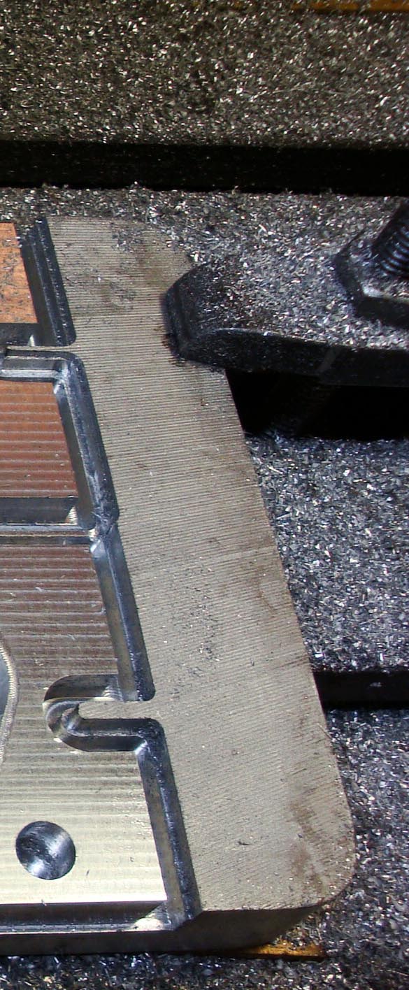

До этого момента направленность работ была в основном гравировально-фрезерная и инструмент использовал другой, а тут возникла потребность производительно обрабатывать Д16Т (литьевые формы).
Чем бы его резать? Я в основном твердосплавным инструментом работаю - все что ближе к финишной обработке вроде нормально - фрезы диаметром 3мм и со скруглением по Д16 отлично работают.
А вот черновая выборка и обрезка по контуру пока не очень получается. Изначально в программах заложена цилиндрическая фреза диаметром 6мм. Те что у меня были из ВК6 (советские 3-перые) то ли тупокаты хоть на вид новые то ли в принципе не подходят для дюраля. режущие кромки быстро стираются и она вообще перестает резать, идет вибрация. Кое-что удалось порезать 3-перой диаметром 4мм, но плиту толщиной 25мм ей неудобно резать да и на большом вылете тонкие начинают гулять - все же более логично тут смотрится 6-ка.
Какие именно лучше искать под такие работы? 2-перые? твердосплав или можно обычные?
Шпиндель - китаец 1.5КВт 24000об.
Посмотрел что в продаже - ассортимент большой, но ценник конский чтобы так просто набрать разных для пробы. Хотя конечно, это в разы ниже его истинной стоимости если брать у дилера.

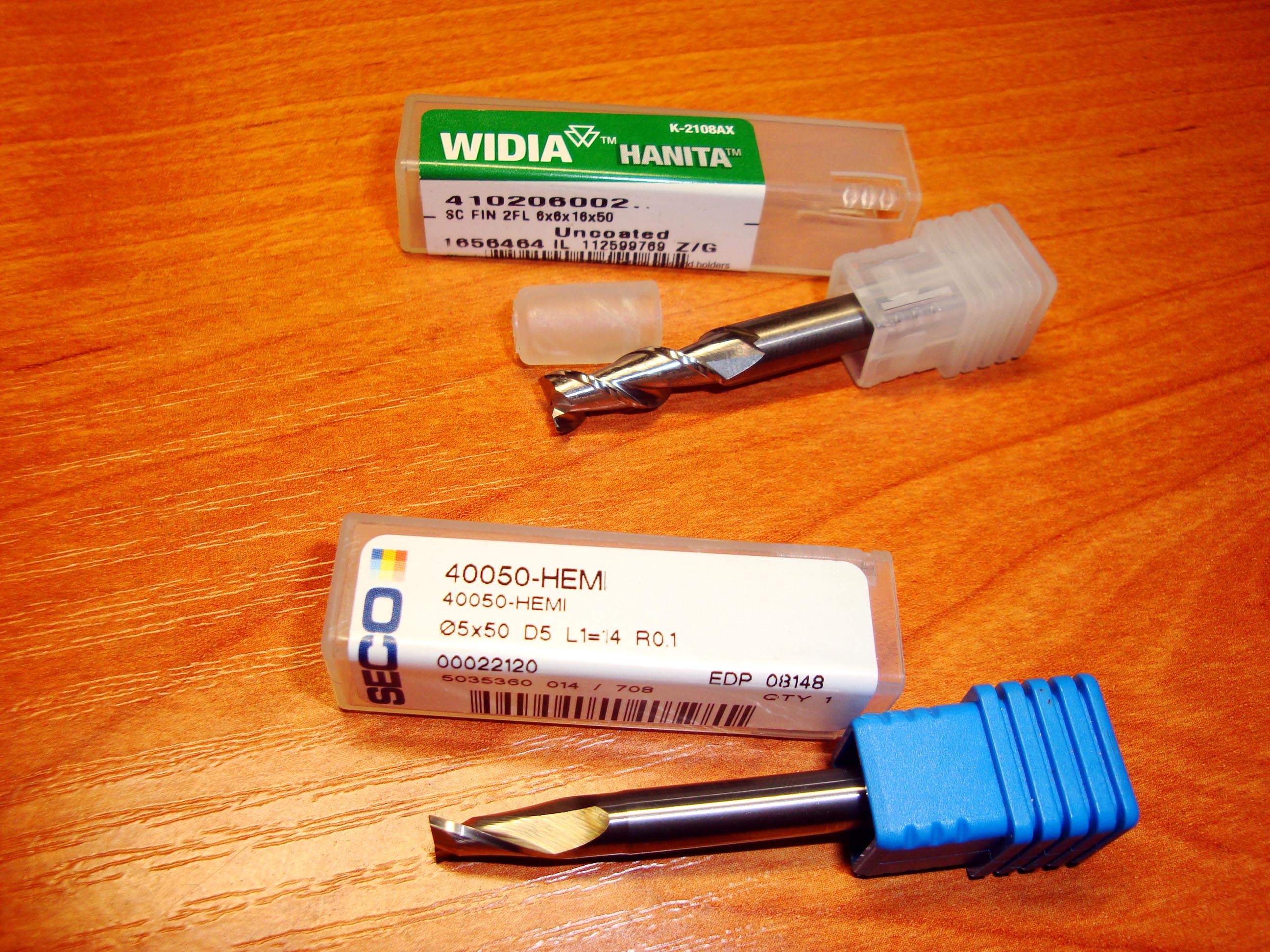

пока вот такие две взял.
DSC02726.jpg (5096 просмотров) <a class='original' href='./download/file.php?id=123173&mode=view' target=_blank>Загрузить оригинал (726.84 КБ)</a>
Александр_
Сообщения: 1743
Репутация: 122
Re: Присоветуйте инструмент для обработки Д16Т
Сообщение Александр_ »
пойдут такие по д16т?

Hanita widia, шикарные фрезы, но жалко их, вот такие high helix, как на фото отлично работают, но z ку вниз тянут или заготовку вверх, или фрезу из цанги, это все должно быть довольно жёстким, прада режимов таких скорее всего не будет, так что пробуйте. Я лично беру фрезы 6 - 4со скруглением 0.5-1 мм 3пера. Тайвань. Работают отлично даже без сож. Ими же и чистовую сразу можно делать, если конечно позволяет чертеж.

в том то и дело - буду пробовать и не хочется сразу испортить их. все же стоят прилично.
наверное, для начала оборотов побольше и съем поменьше?
Что-то не вижу у себя на фото high helix - это которые? Хотя цены более-менее одинаковые, фирма не учитывается.
Да, когда копался сегодня видел фрезы с небольшим скруглением. ими хорошо раскрой делать?
Smlua
Сообщения: 806
Репутация: 374
Настоящее имя: Mikhail
Сообщение Smlua »
по режимам - смотрте каталог))) хай хеликс - это верхняя в зеленой коробочке, скрутой спиралью - для алюминия - общее название, у них спираль обычно 45-60 градусов и "глубокая" канавка.
Скругленные BullNose называюся, режут очень приятно, особенно вязкий алюминий хорошо получается.

2. приложил
3. Всегда не было - такого плана изделия только тренируюсь делать
4. Что за "МАКРО"
5. Это не понял. Кусок металла купил на рынке

Александр_ писал(а):1. Видео не делал - пробовал контурный рез СССР-овскими твердосплавными 3-перыми фрезами из сплава ВК. шестеркой вообще не вышло. Наполовину прорезал такой же, но 4-кой, потом случайно сломал (подачу не ту выставил).
Неполный ответ
Александр_ писал(а):2. приложил
Фреза и поверхность после прохода не видны.
Не пробовали не уменьшать фотку до размера "станочников". Вспышку принудительно включайте.
Александр_ писал(а):4. Что за "МАКРО"
Когда в кадр и разборчиво без встряски, и с вспышкой в Вашем случае, поместится только участок 10х15мм, именно мм, тогда многое будет понятно.
