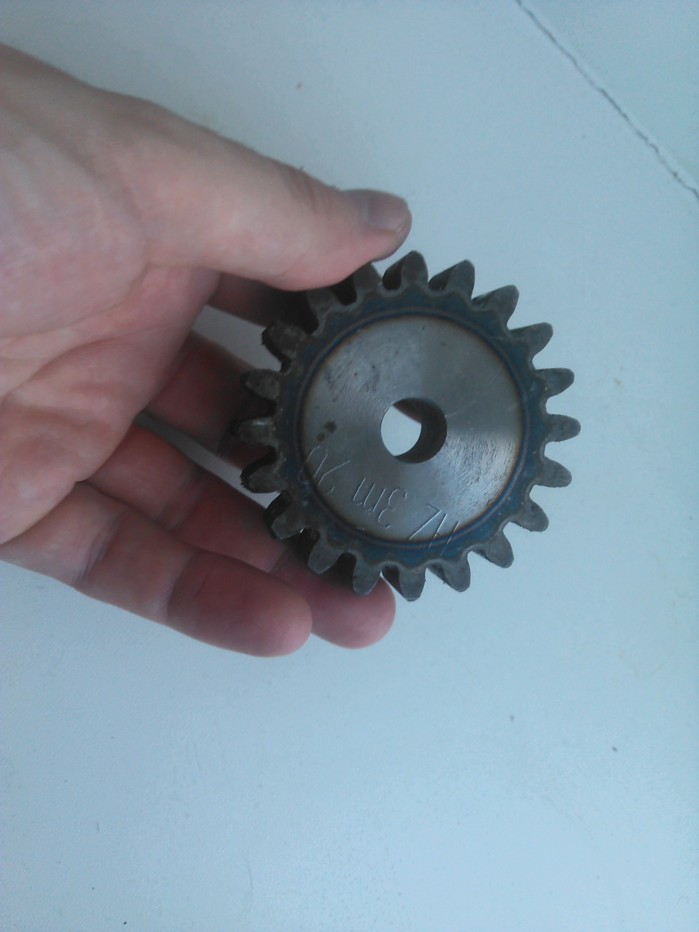

Добрый день, Коллеги!
Прошу конструктивную критику и по возможности совет...

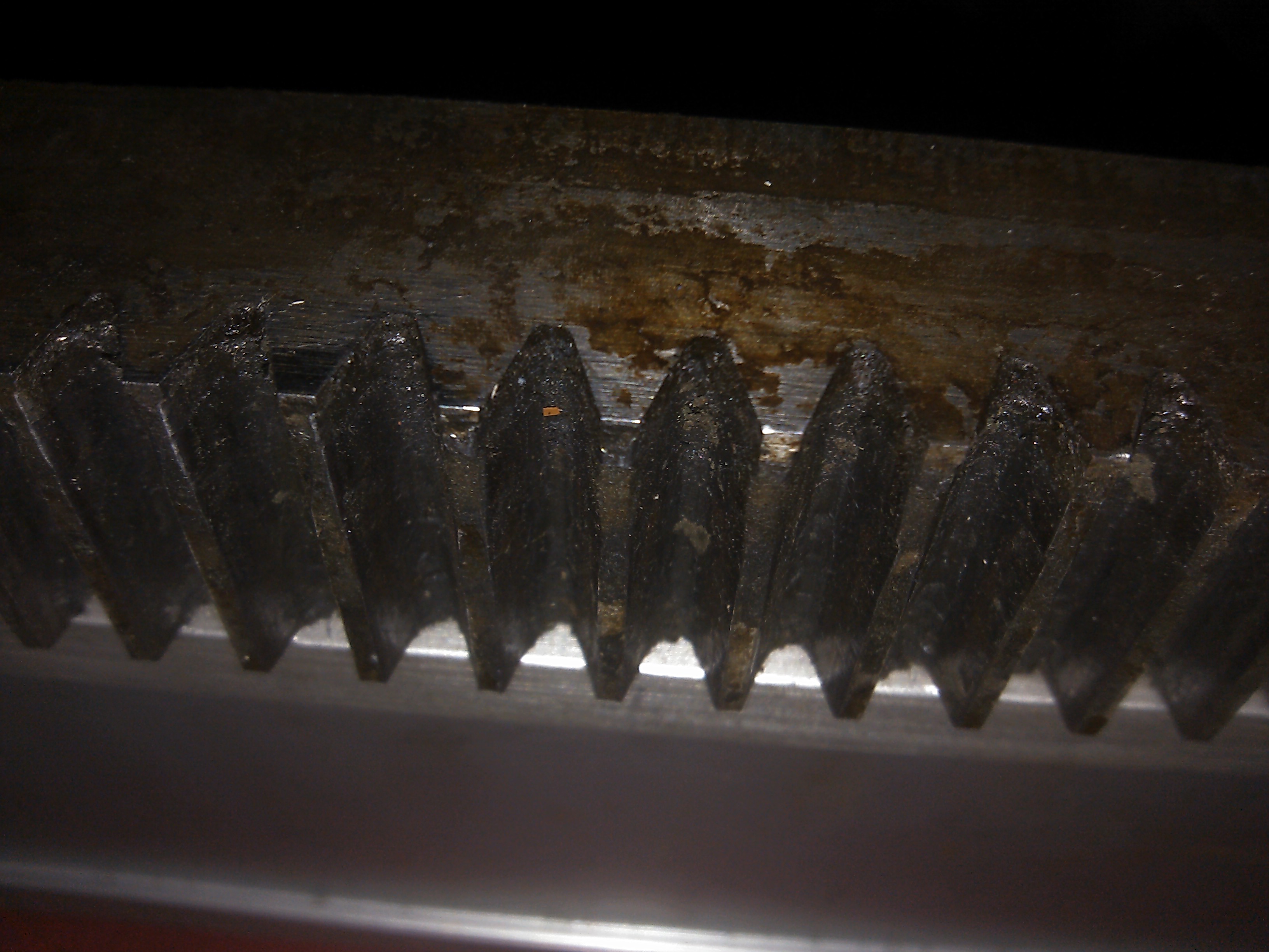

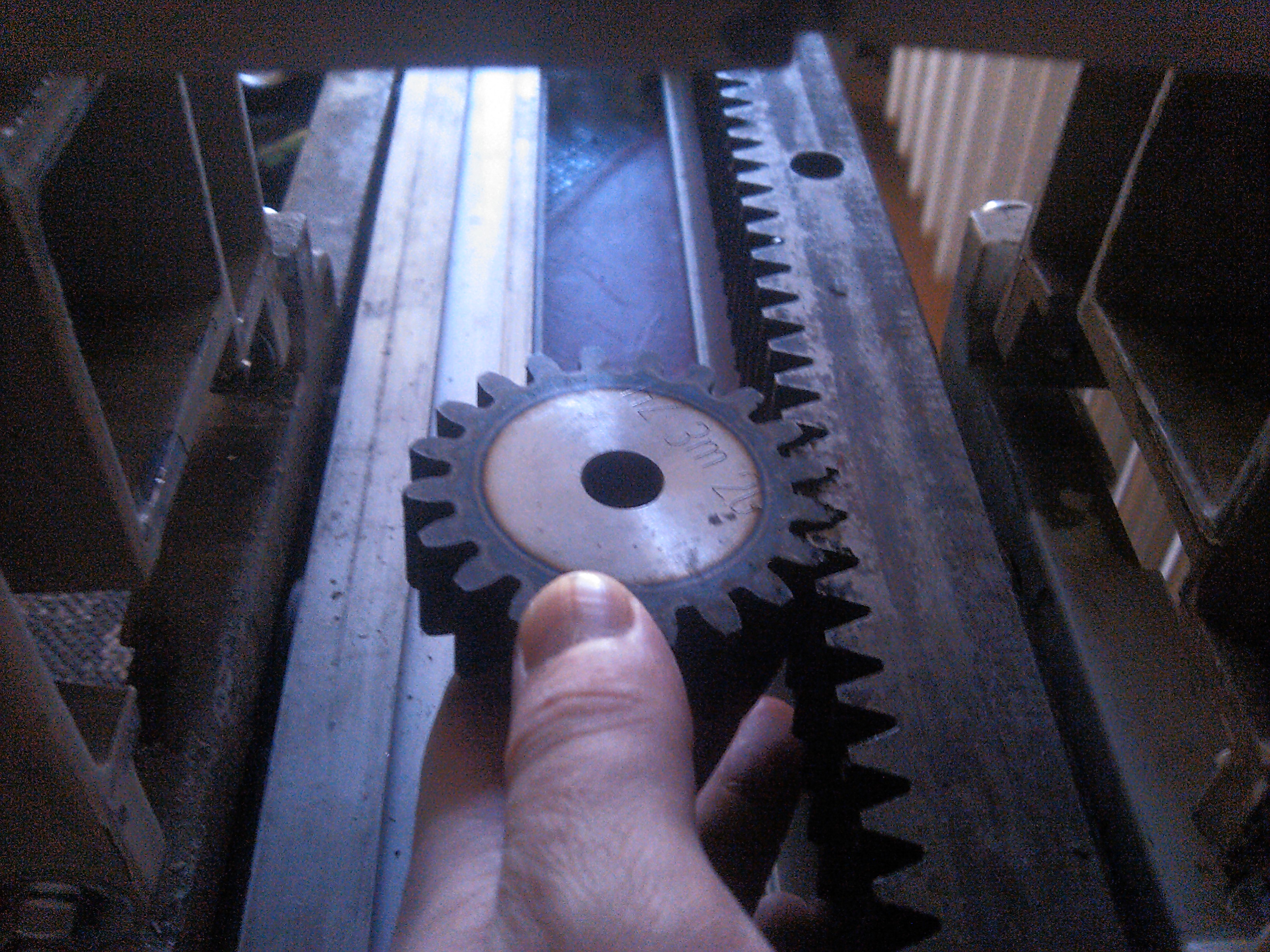

Как установить приводную шестерню Z20, M3 для привода по оси Х?
IMG_19800107_232618.jpg (4220 просмотров) <a class='original' href='./download/file.php?id=122936&mode=view' target=_blank>Загрузить оригинал (2.16 МБ)</a>
ШД (4220 просмотров) <a class='original' href='./download/file.php?id=122937&mode=view' target=_blank>Загрузить оригинал (1.06 МБ)</a>
ШД
Шестерня Z20, М3, внутренний диаметр 12 мм. (4220 просмотров) <a class='original' href='./download/file.php?id=122938&mode=view' target=_blank>Загрузить оригинал (838.28 КБ)</a>
Зубчатая рейка (4220 просмотров) <a class='original' href='./download/file.php?id=122939&mode=view' target=_blank>Загрузить оригинал (853.63 КБ)</a>
Зубчатая рейка

Очевидно, что через редуктор.
Вы с таким стилем вопросов не получите никаких советов.

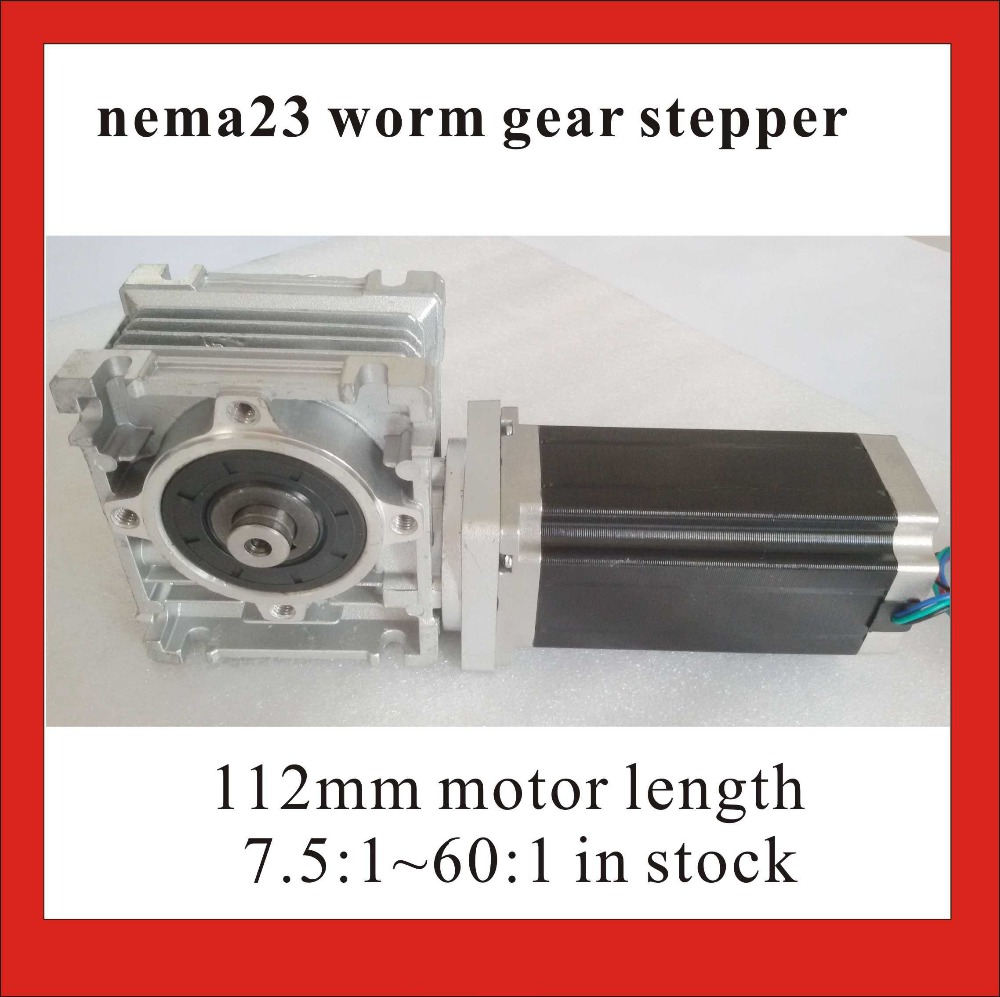

Если я использую ШД 57мм (NEMA23) с цилиндрическим редуктором, то как установить нижний корпус подшипника, для ведомого вала шестерни?
Или червячный редуктор NEMA 23?
ШД 57мм (NEMA23) с цилиндрическим редуктором.jpg (6.21 КБ) 4143 просмотра
NEMA 23 червячный редуктор Шаговый двигатель 7.5: 1 ~ 80: 1 RV30 worm редуктор с 112 мм (4139 просмотров) <a class='original' href='./download/file.php?id=122987&mode=view' target=_blank>Загрузить оригинал (182.56 КБ)</a>

а не слишком ли жирно М3 туда?
посмотрите, как обычно эти узлы устроены. Там почти всегда качающаяся/скользящая платформа с двигателем и редуктором, прижимаемая пружинами к рейке.

arkhnchul писал(а):а не слишком ли жирно М3 туда?
Т.к. зубчатая рейка длиной 3000 мм. с модулем M3, досталась практически бесплатно, то нормально. Запас прочности не хуже...

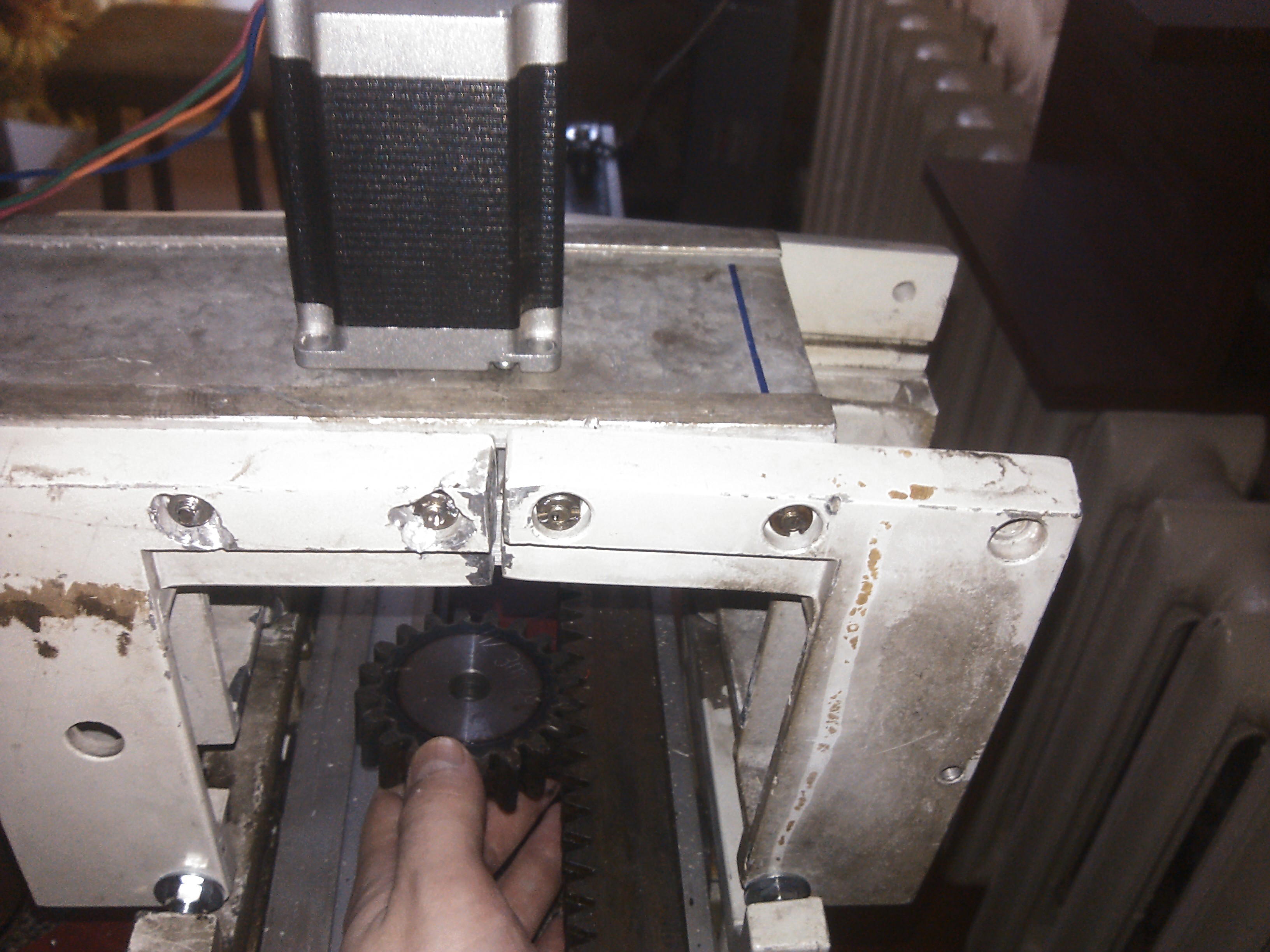

arkhnchul писал(а): посмотрите, как обычно эти узлы устроены. Там почти всегда качающаяся/скользящая платформа с двигателем и редуктором, прижимаемая пружинами к рейке.
Как прижать платформу к рейке?

дак пролистните ту тему чуть ниже, прям на первой странице фото с пружиной есть) да, криво выразился - не всю платформу, а шестерню за счет сдвига платформы

Shura2017 писал(а):Если редуктор, то какой цилиндрический или червячный?
с червячным редуктором и шаговиком ось будет ну совсем печально ползать. Ладно хоть короткая бы была, но не три метра.

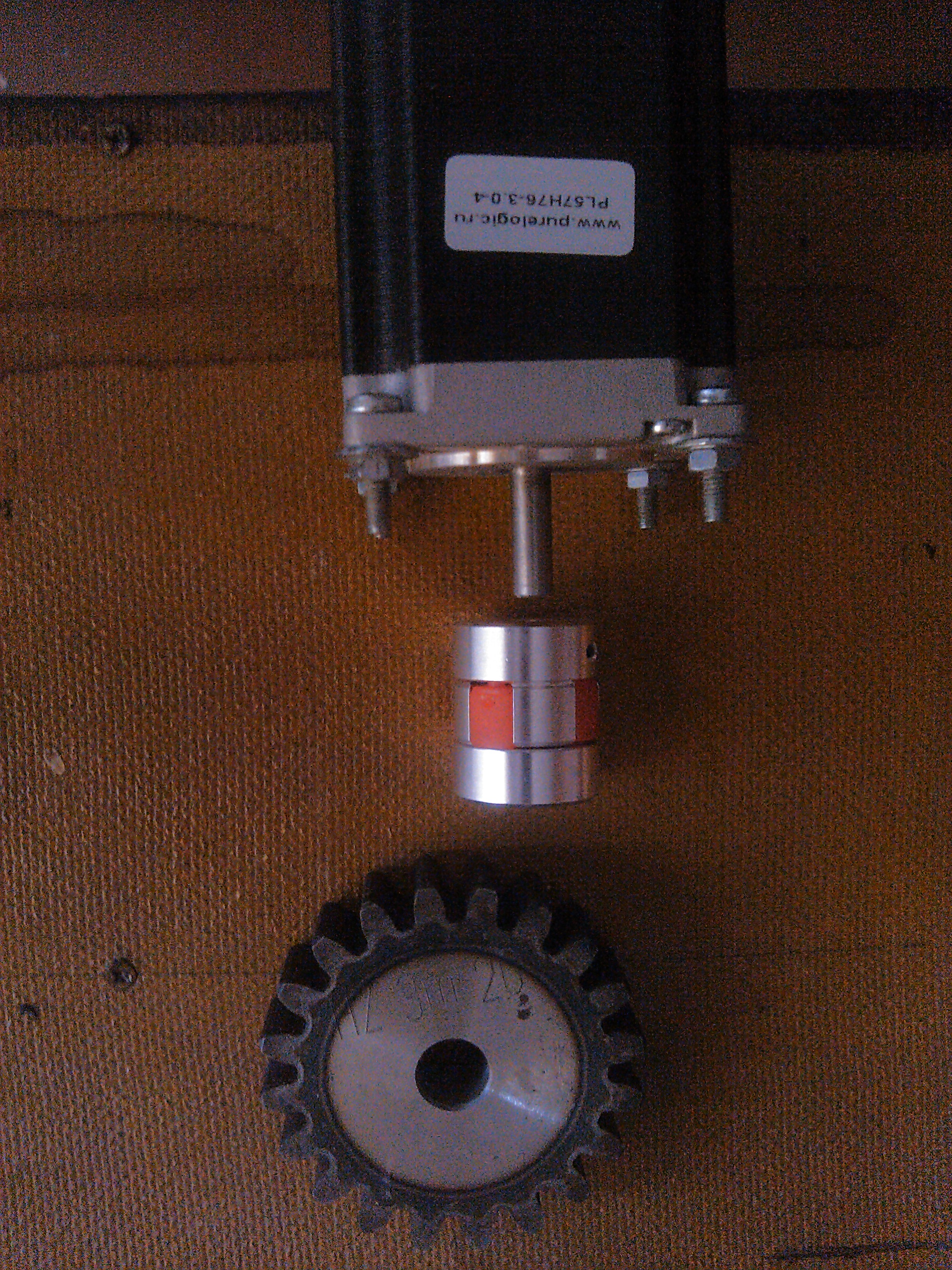

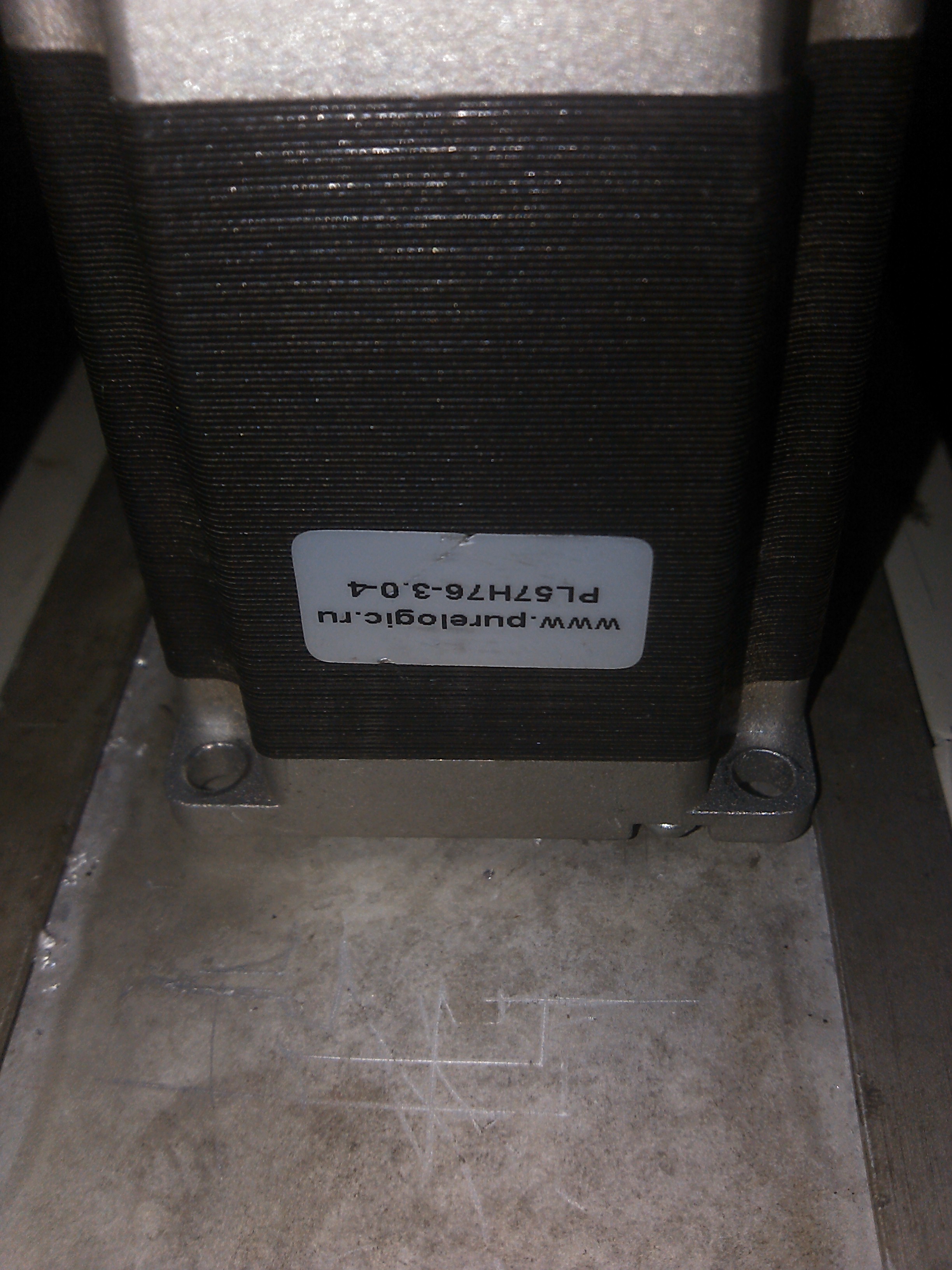

Чтобы избежать ошибок при сборке и для понимания, вариантов всего два:
1. Качающаяся платформа
2. Шаговый двигатель с цилиндрическим редуктором
Комплектующие, которые есть в наличии на фото...
Шаговый двигатель PL57H76-3.0-4 (4024 просмотра) <a class='original' href='./download/file.php?id=123067&mode=view' target=_blank>Загрузить оригинал (1.17 МБ)</a>
ШД, муфта и шестерня (4024 просмотра) <a class='original' href='./download/file.php?id=123068&mode=view' target=_blank>Загрузить оригинал (2.72 МБ)</a>
arkhnchul
Сообщения: 1754
Репутация: 339
Откуда: москва
Re: Нужен совет! Собираю раскройный станок 3000*1300 мм.
Сообщение arkhnchul »
Shura2017 писал(а):вариантов всего два:
я не вижу тут "вариантов", нужно и то, и другое - платформа, могущая каким-то образом прижимать шестерню к рейке, и двигатель с редуктором на ней. Редуктор и ременной прекрасно сойдет.
А если цилиндрический, как на фото? ШД PL57H76-3.0-4 ведь уже есть...
Ременной крепить сложнее на мой взгляд, хотя могу ошибаться.
И кстати, на ведомый вал цилиндрического редуктора 57мм (NEMA 23) можно установить шестерню (Z20, M3), или потребуется ещё один подшипник?

Сообщение AVK74 »
У цилиндрических есть люфт всегда, при таком диаметре шестерни портал болтаться будет у вас. Безлюфтовые стоят дорого, поэтому ременный и дешевле и лучше ИМХО.

Делайте на ремнях тогда, будет точнее, проще и дешевле.
Рейки это та еще забава, если опыта нет.
