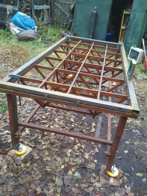

Готовим сварочный стол, 2800x1500:
wtbl.png (5253 просмотра) <a class='original' href='./download/file.php?id=122432&mode=view' target=_blank>Загрузить оригинал (640.44 КБ)</a>
Плоскостности попытаемся достичь с помощью лазерного и рамного уровней. Сложно, т.к. профильные трубы имеют выпуклые или вогнутые стенки, но надеюсь, все же получится достичь отклонения от плоскости не более 1мм.

Ну песец какой-то (как и предполагалось): несколько предприятий обзвонил, одни в принципе не берутся за фрезеровку трехметровых деталей, другие берутся,
но кривизна фрезеруемой площадки будет повторять кривизну трубы, из к-рой сделана балка. Прямо перл какой-то )
Похоже, все ж придется свою приспособу делать для полуручного выравнивания.
Re: Портальный фрезер по МДФ/пластику/мягким металлам, 2500x
У тебя ж, вроде, не по стали станок. Микроны не планируются. Залей посадочные "эпоксидкой" по выставленным маякам из металлосаморезов. Маяки по вертикальной струне. Пару дней на всё про всё.

Прошлый станок делал таким образом. Сейчас почему-то захотелось сделать по-взрослому )
Надеюсь, что и дюраль получится грызть, хотя бы малыми съемами.

При начально планировании предполагалась возможность юстировки балок с прикрученными к ним направляющими. Это предполагалось для того, чтобы получилось шлифовать-шабрить балки по отдельности и уже после этого устанавливать на станину.
На картинке в первом сообщении видны уголки, фиксирующие балки длинной оси.
В процессе работы над сварочным столом удалось прочувствовать "каково это" - собирать прямые точные конструкции из кривого металлопроката. Имею ввиду в основном не кривизну по длине, а неплоскостность стенок профильной трубы.
Сейчас бродит мысль, что "на коленке" не получится сделать все четко без выправки и шлифовки трубы. При затягивании фиксирующих уголков ввиду неидеальности поверхности балок (и неодинаковости их толщин) могут возникнуть напряжения и самые хреновые, как мне кажется, - скручивающие, которые будут крутить и рельсу.
Теперь подумываю отказаться от уголков и независимой юстировки балок, а шабрить площадки на собранной станине.

Argon-11 писал(а):шабрить площадки на собранной станине.
Это лучший вариант, проще будет подогнать одну под другую.
