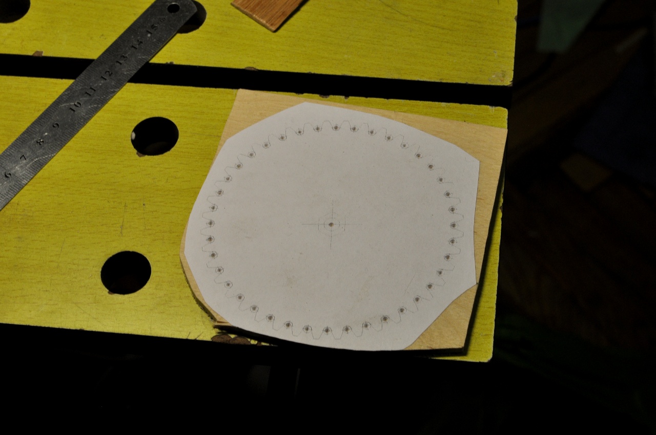

Для экструдера 3д принтера нужна передача 1:4 на двигатель подающий пруток АБС. Обычно этот вопрос решают шестернями, по этому же пути решил пойти и я. Но изготовить шестерни пока не на чем - для самодельного фрезерного станка нет крепления для шпинделя, а 3д принтер еще не готов. В общем решил делать вручную :).

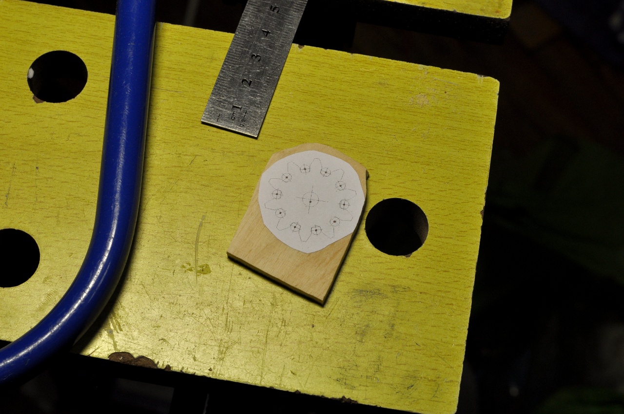

Для начала отрисовал шестеренки в Inkscape, и нарисовал центры всех зубов, чтобы насверлить в них отверстий и потом было проще пилить все это лобзиком.
Решил сделать 2 шестеренки с 10 и 40 зубами соответственно. Большая шестеренка имеет диаметр 100 мм.
шестеренки.svg
(186.91 КБ) 1352 скачивания

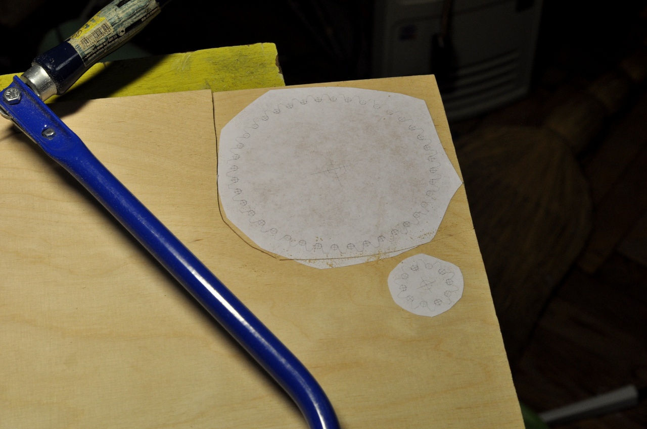

Потом все это распечатал и наклеил на лист фанеры:
разметка шестерни.JPG (6740 просмотров) <a class='original' href='./download/file.php?id=1269&mode=view' target=_blank>Загрузить оригинал (271.64 КБ)</a>

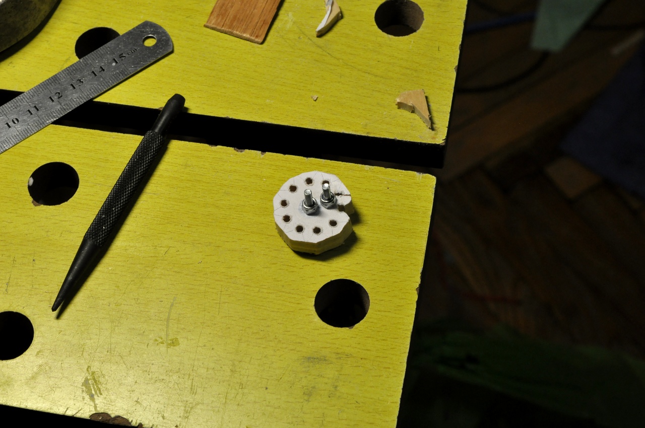

Наметил центры отверстий шилом:
разметка шестеренки.JPG (6740 просмотров) <a class='original' href='./download/file.php?id=1270&mode=view' target=_blank>Загрузить оригинал (381.47 КБ)</a>

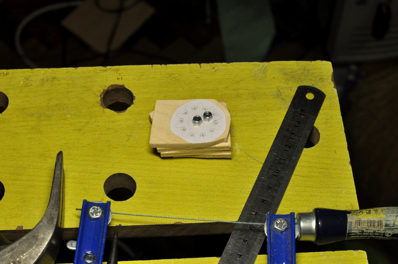

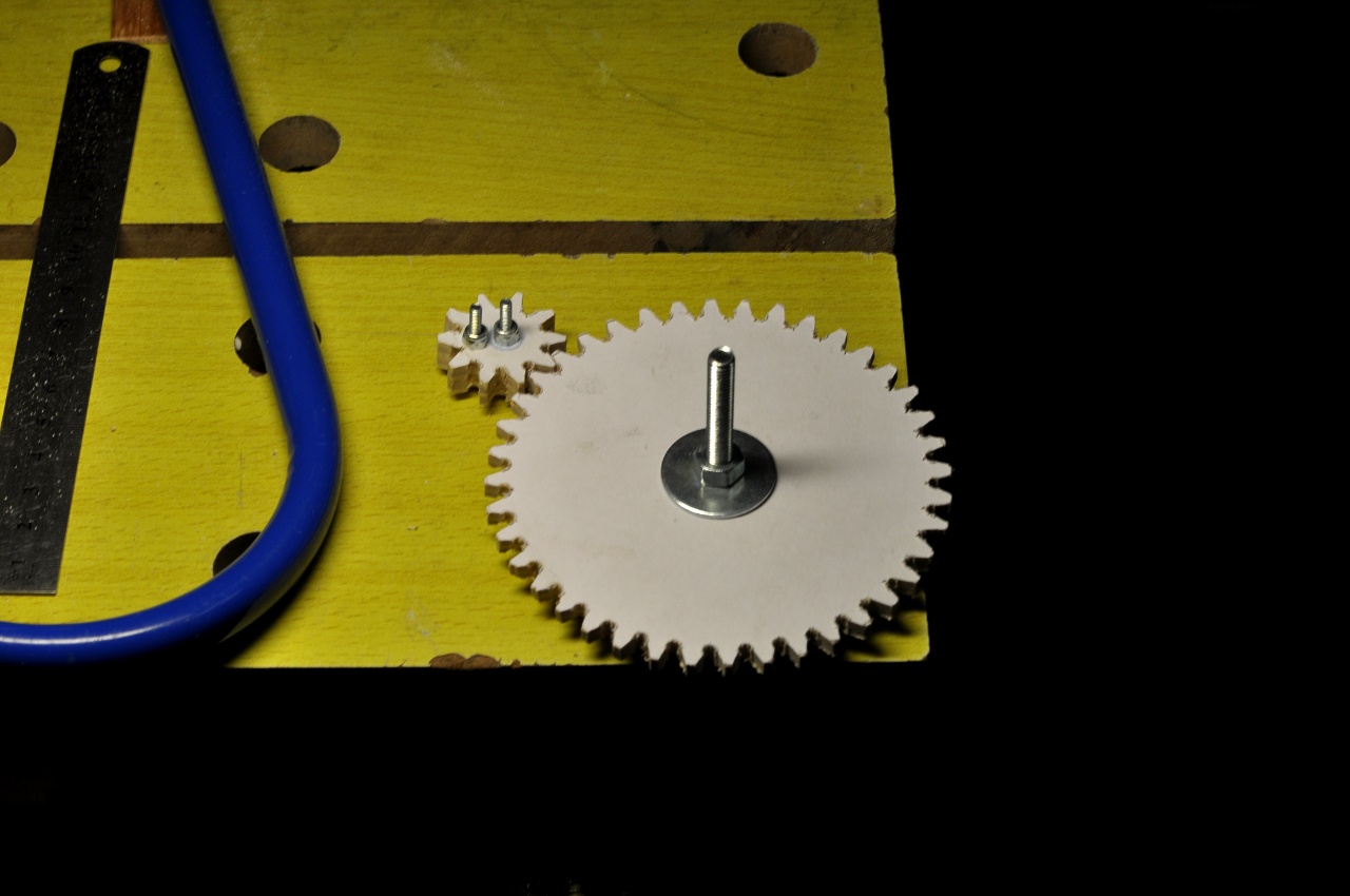

Затем вырезал 4 куска фанеры под маленькую шестеренку, ее я решил сделать по-толще, и скрепил их вместе при помощи болтов М3.
Центральный болт находится не по центру т.к. на вале двигателя будет фаска и соответственно отверстие нужно не круглое.
шестеренки для 3д принтера 1.JPG (6740 просмотров) <a class='original' href='./download/file.php?id=1272&mode=view' target=_blank>Загрузить оригинал (331.26 КБ)</a>

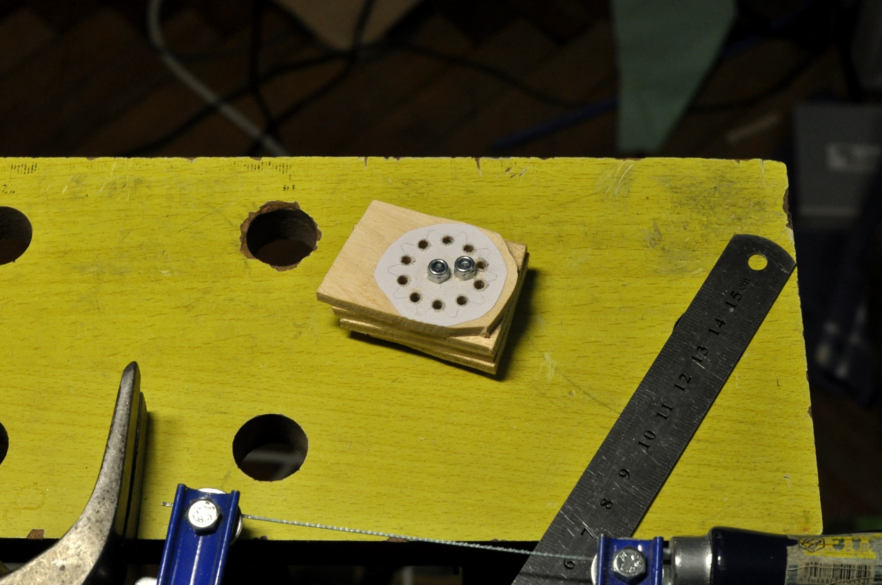

Потом насверлил отверстий в размеченных местах:
шестеренки для экструдера.JPG (6740 просмотров) <a class='original' href='./download/file.php?id=1271&mode=view' target=_blank>Загрузить оригинал (335.81 КБ)</a>

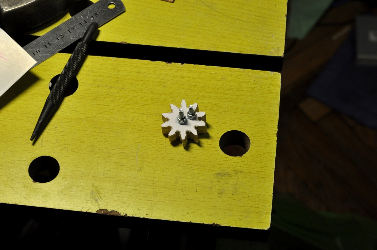

Выпилил лобзиком шестеренку по окружности. На этом этапе я понял, что выпилить такие маленькие зубья в 4 слоя не получится, т.к. лобзик по-любому будет перекашиваться. Поэтому я оставил всего два слоя фанеры:
шестеренки из фанеры 6mm.JPG (6740 просмотров) <a class='original' href='./download/file.php?id=1273&mode=view' target=_blank>Загрузить оригинал (334.44 КБ)</a>
И затем пропилил зубья:
самодельные шестеренки из фанеры для 3д принтера.JPG (6740 просмотров) <a class='original' href='./download/file.php?id=1274&mode=view' target=_blank>Загрузить оригинал (291.61 КБ)</a>
Получилось конечно криво, но надеюсь, что их хватить на то, чтобы сделать новые на 3д принтере из АБС :freak: .
Таким же образом сделал большую шестеренку. С ней пришлось попотеть, когда выпиливал 40 зубьев :):
шестеренки из фанеры для 3д принтера.JPG (6740 просмотров) <a class='original' href='./download/file.php?id=1276&mode=view' target=_blank>Загрузить оригинал (187.45 КБ)</a>
Пока как работают на проверял, но надеюсь на первое время их хватит... Для 3в принтера особая точность в этих шестернях в экструдере не очень важна, главное - это передача момента.
На изготовление ушло около 1 часа.
шестеренки из фанеры.JPG (6740 просмотров) <a class='original' href='./download/file.php?id=1275&mode=view' target=_blank>Загрузить оригинал (252.37 КБ)</a>

А какже автоматика? Почему не чпу с дремелем?
PS. Я бы пропиливал зубья с помощью болгарки с кругом 1мм, а не лобзика, очень твердые зубья получилисьбы и намного меньше шанс скола.
Re: Шестеренки из фанеры для сомодельного 3д принтера
От болгарки пылищааа... Я все таки дома работаю.
А с автоматикой проблема - нет нормального крепежа на бормашинку, вот надеюсь, соберу 3д принтер и напечатаю нормальный зажим :).
