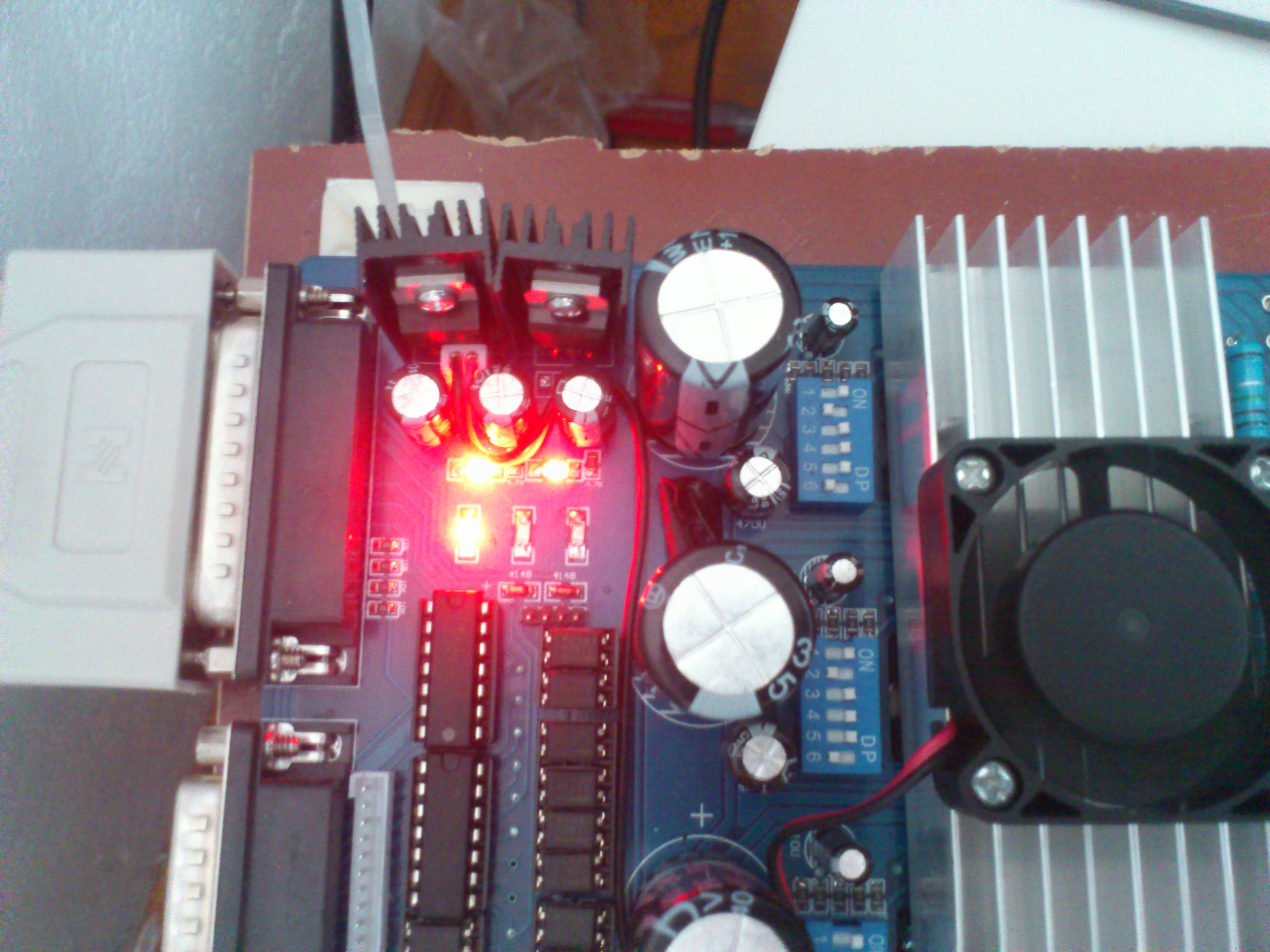

Очень нужна помошь ...
В общем проблема с этим контроллером такая:
При подключении платы через LTP порт
на плате загораются 2 светодиода
просто при подключению к порту (3875 просмотров) <a class='original' href='./download/file.php?id=8198&mode=view' target=_blank>Загрузить оригинал (1.18 МБ)</a>

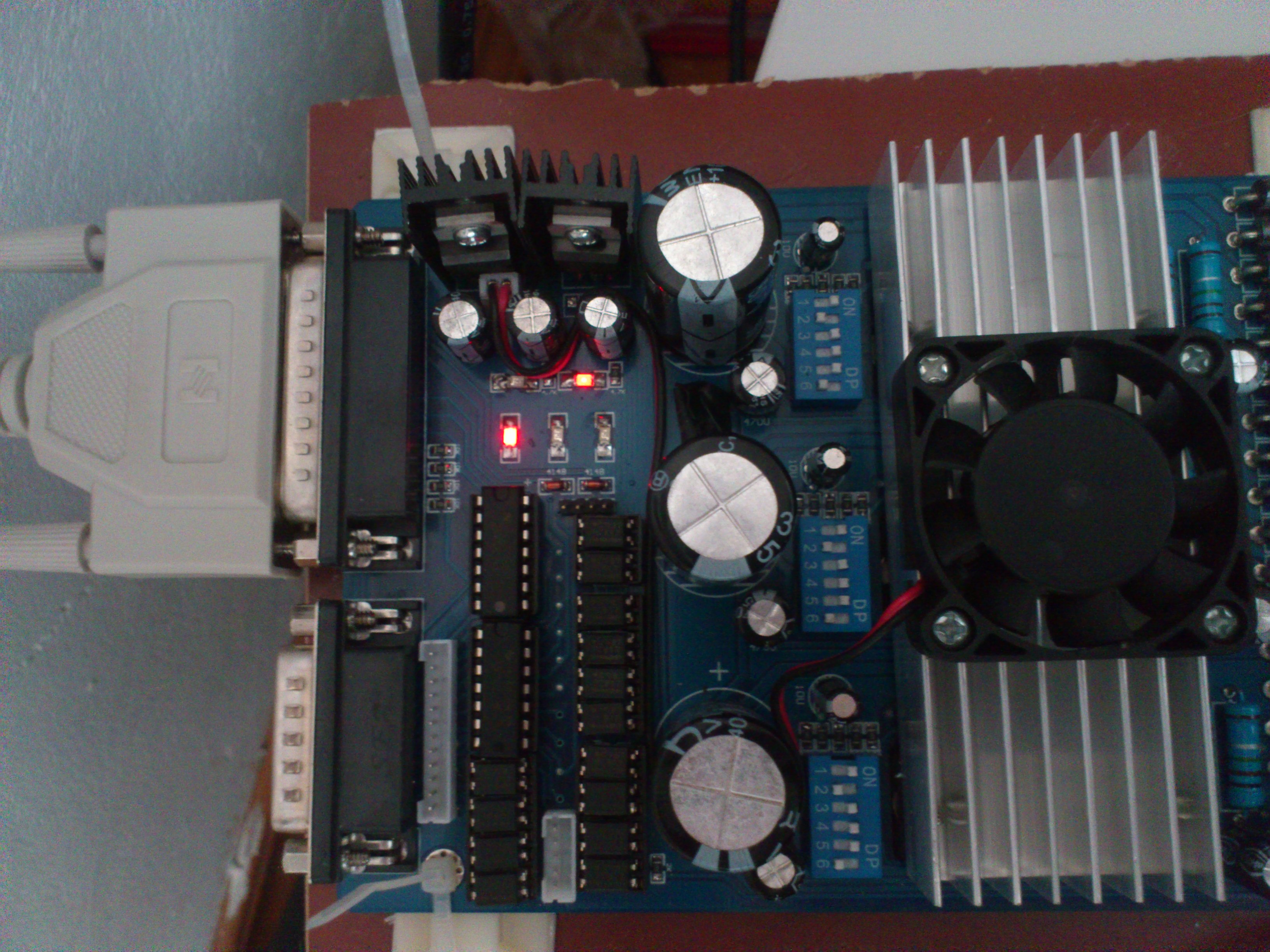

а при включении питания включается по оси х движок свистит прокручивается, но с трудом
при включении питания (3875 просмотров) <a class='original' href='./download/file.php?id=8199&mode=view' target=_blank>Загрузить оригинал (942.74 КБ)</a>
как быть где копать? может так и должно быть, а может КОМ порт дохлый?

а всё таки? Если отключить LTP кабель от компа то всё в норме
завтра буду пробовать подключить к другому компу...

а МАЧ или ЕМС запущен?
Re: 3 Оси Контроллер ЧПУ станка на TB6560 0.5A-2.5A
небось двигатель в удержании пищит и все...

как я понял в удержании

в мач вообще ни какого эффекта

да скорее всего в удержании

Разобрался вопрос закрыт, купил новый LTP встроенный сдох как оказалось(((
