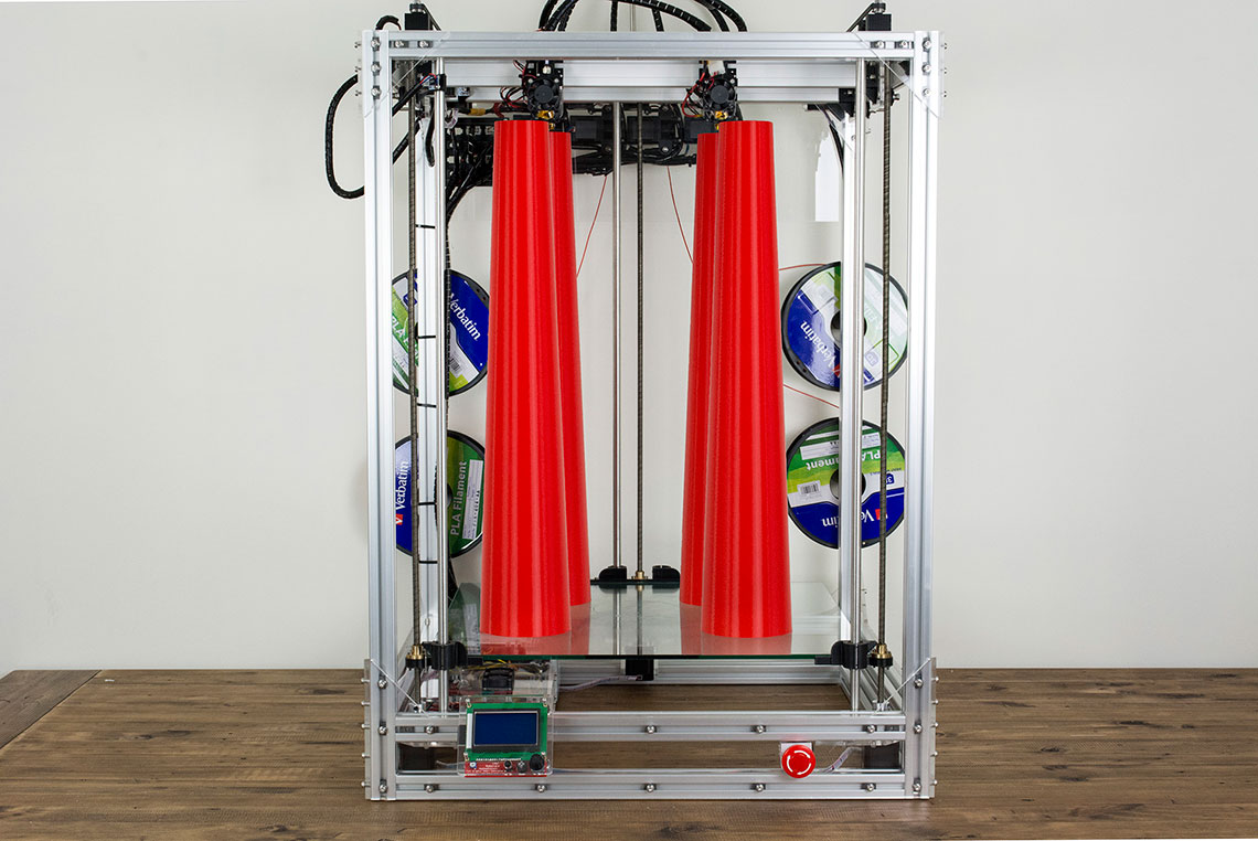

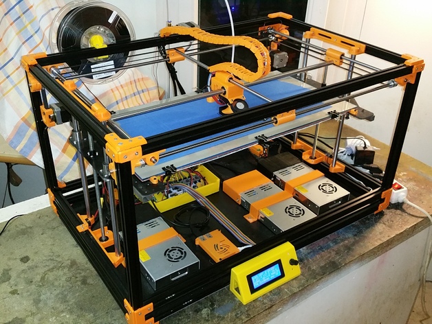

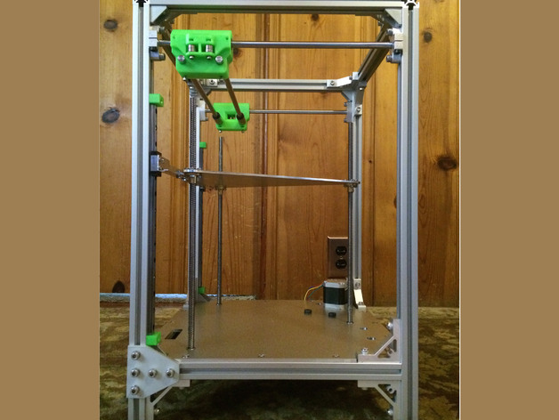

Molhun писал(а): 5) Самое главное. Как организовать подъем стола, при такой длине?
На самом деле всё качество упрется в баланс между: качеством винтов (поэтому я бы использовал 3 вариант с направляющими вместо валов на оську Z), скоростью печати и качеством расходника (пластика).
1) 2 винта, 3 направляющих. На картинке у принтера поле 550x300x220mm (7699 просмотров) <a class='original' href='./download/file.php?id=122924&mode=view' target=_blank>Загрузить оригинал (173.93 КБ)</a>

2) 3 винта, 3 направляющих. Поле принтера 470x435x690. (7699 просмотров) <a class='original' href='./download/file.php?id=122925&mode=view' target=_blank>Загрузить оригинал (147.1 КБ)</a>
3) 3 винта, 2 линейных направляющих. 340 x 340 x 520 (кажется если не перепутал). (7699 просмотров) <a class='original' href='./download/file.php?id=122926&mode=view' target=_blank>Загрузить оригинал (78.22 КБ)</a>
