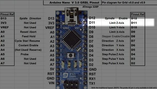

Сообщения: 4605
Re: Помогите пожалуйста подключить лазер с TTL к плате
Если у тебя прошивка GRBL 1.1 то на ардуине есть 11 пин, к которому нужно подключить TTL вывод с драйвера,
2017-10-25_104547.png (18236 просмотров) <a class='original' href='./download/file.php?id=122907&mode=view' target=_blank>Загрузить оригинал (232.38 КБ)</a>
Если иная прошивка, то нужно смотреть какой там вывод нужно использовать для подключения.

продавец сказал, что прошивка 0.9, подскажите как перепрошить?

selenur писал(а):Если у тебя прошивка GRBL 1.1 то на ардуине есть 11 пин, к которому нужно подключить TTL вывод с драйвера,
все получилось. Большое спасибо!

Перепрошил на версию 1.1(взял отсюда: https://github.com/gnea/grbl/releases), залил программой XLoader(взял с https://yadi.sk/d/fEXvym3aqBTnS) , "+TTL" взял с 11 пин, "-TTL" взял с минуса "LASER" на плате GRBL. Больше ни чего не менял
