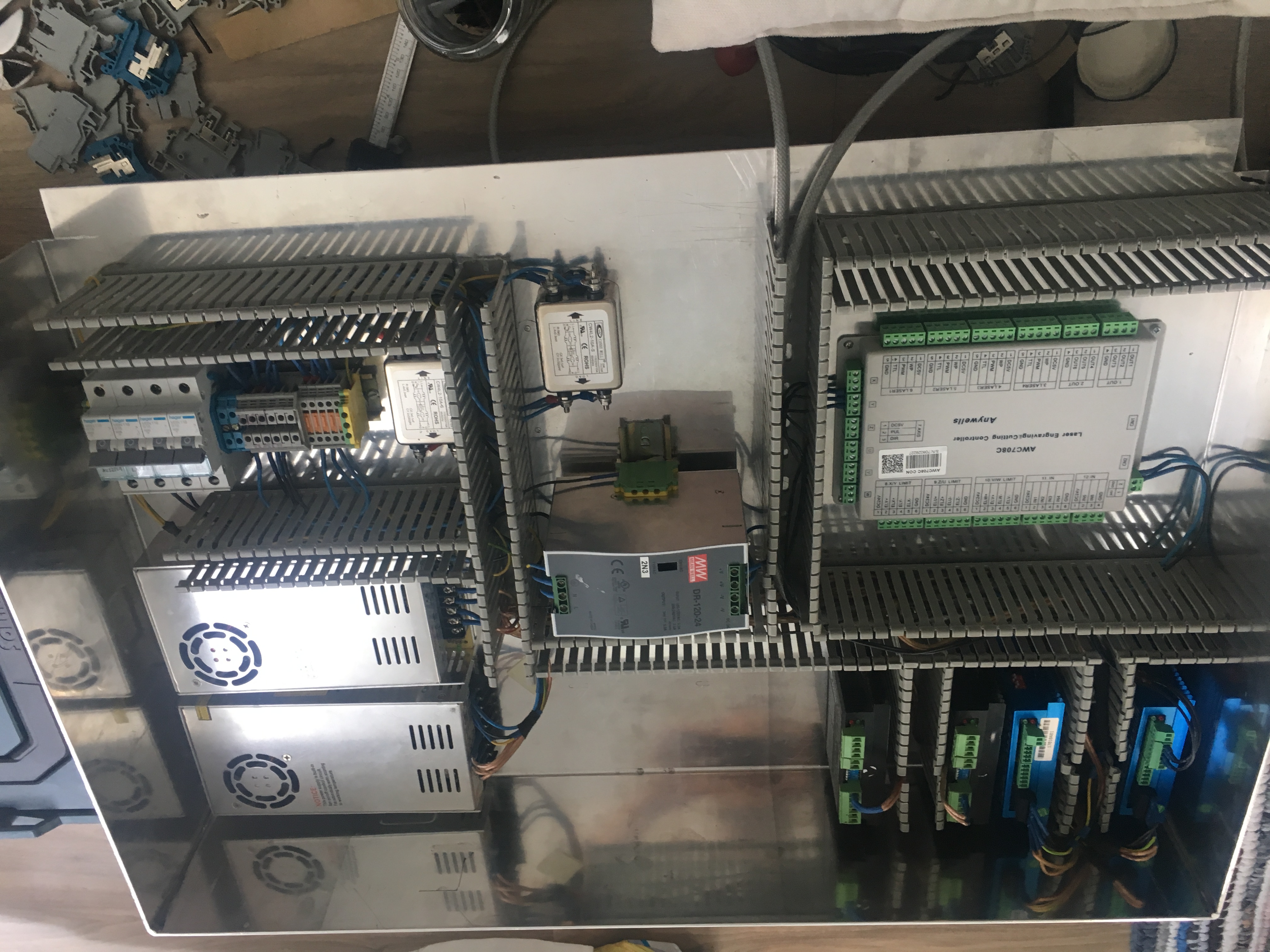

Ну и небольшой отчёт продолжаюсь парится с электроникой
IMG_3121.JPG (3967 просмотров) <a class='original' href='./download/file.php?id=120796&mode=view' target=_blank>Загрузить оригинал (2.14 МБ)</a>

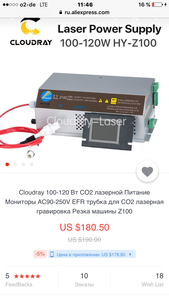

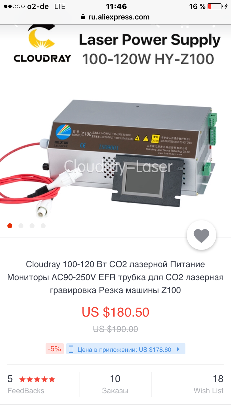

https://m.ru.aliexpress.com/s/item/3278 ... fa8crmP7r9
Надыбал такой блок питания на трубу. Интересная тем что есть дополнительный независимый дисплей. Может кто юзал сей герет? Разница с РЕСИ Р14 100€
IMG_3196.PNG (3895 просмотров) <a class='original' href='./download/file.php?id=121034&mode=view' target=_blank>Загрузить оригинал (472.56 КБ)</a>

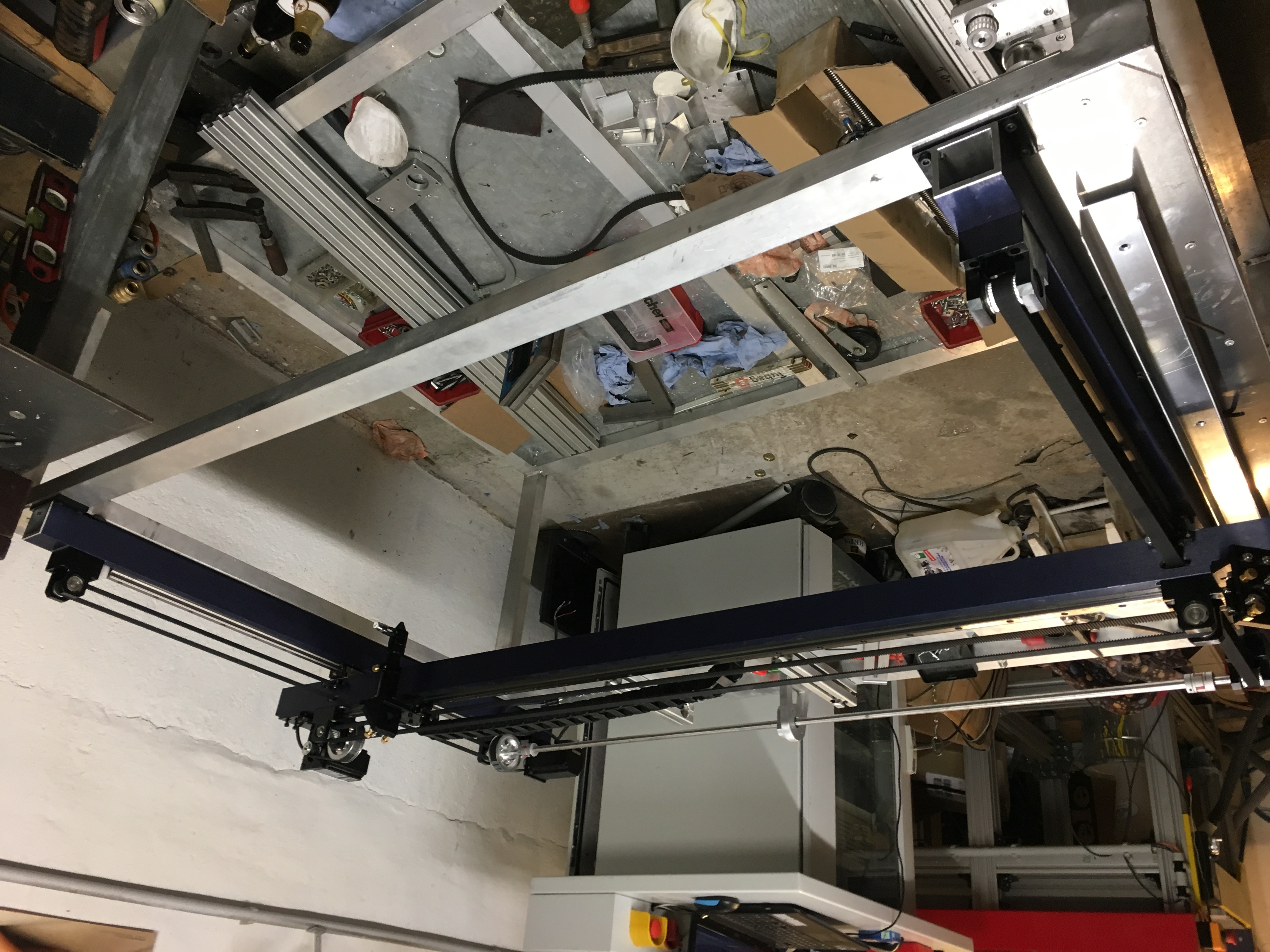

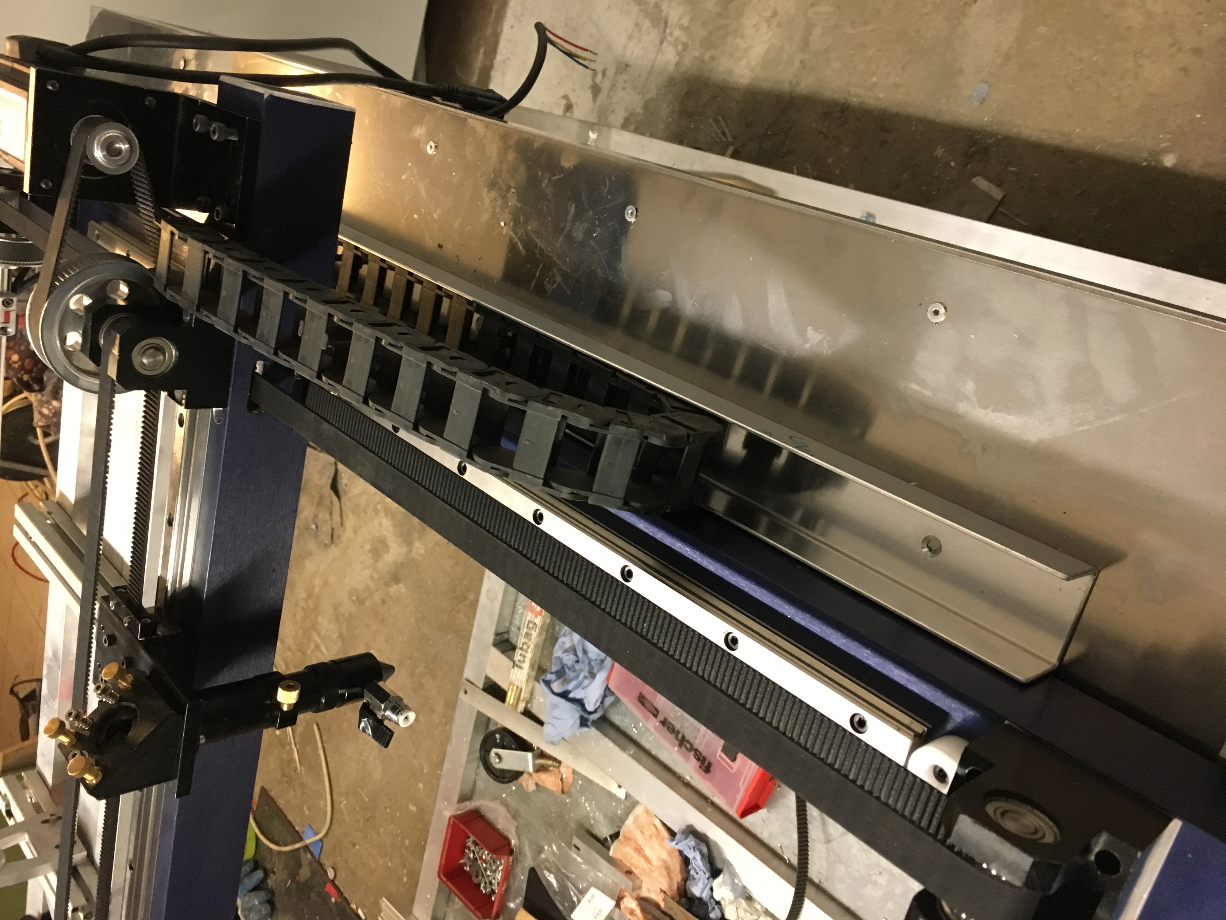

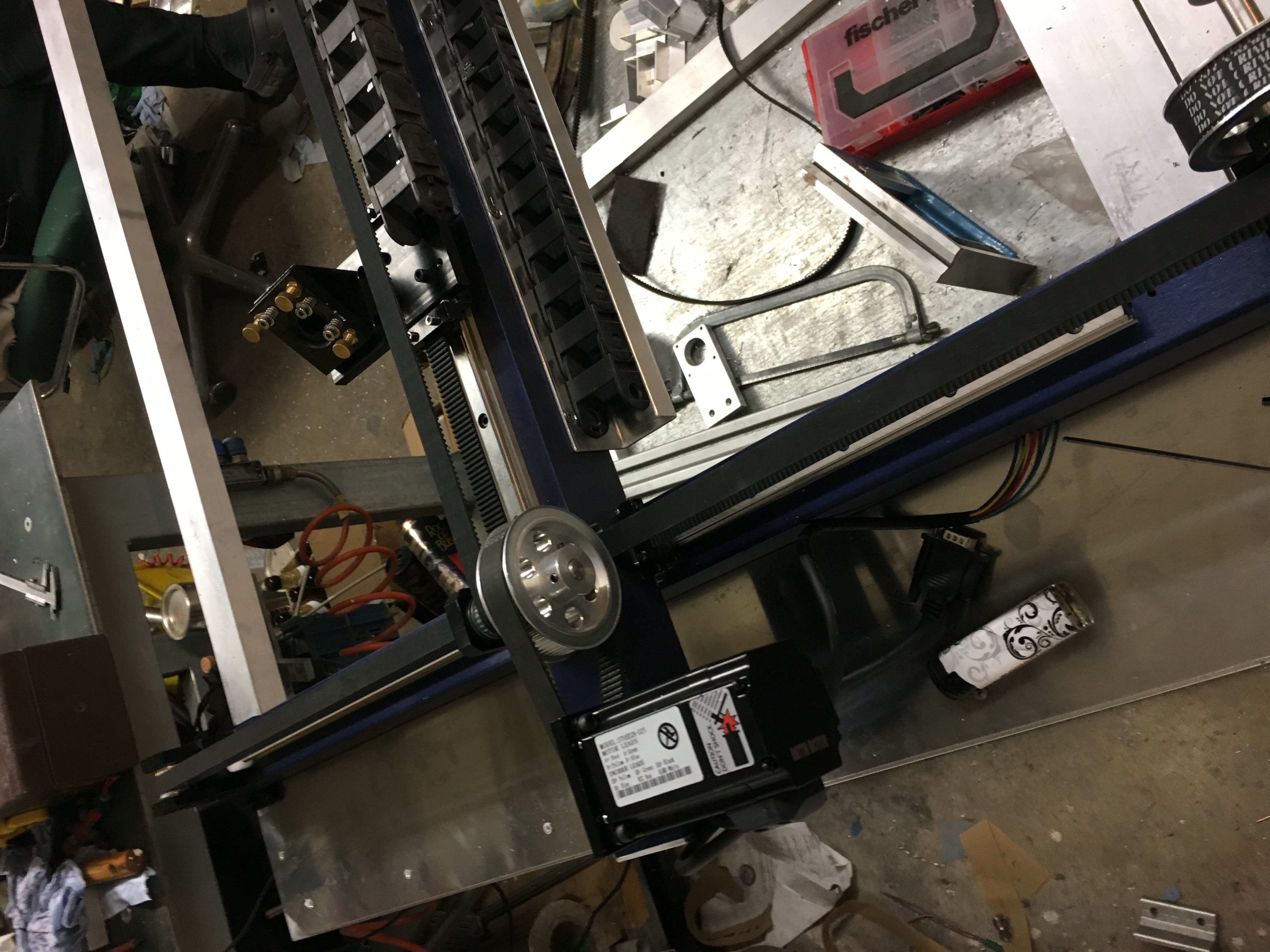

Возникли сомнения на счёт кабель канала. У меня валялся на 20мм, его и вставил на Х и У. По У его ставлю а вот для Х я думаю большеват. На сколько критично для гравировки или резки такой кабель канал?
По Х (3759 просмотров) <a class='original' href='./download/file.php?id=122779&mode=view' target=_blank>Загрузить оригинал (2.1 МБ)</a>
По Х
Акса Х (3759 просмотров) <a class='original' href='./download/file.php?id=122780&mode=view' target=_blank>Загрузить оригинал (2.15 МБ)</a>
Акса Х
У (3759 просмотров) <a class='original' href='./download/file.php?id=122781&mode=view' target=_blank>Загрузить оригинал (1.98 МБ)</a>
У

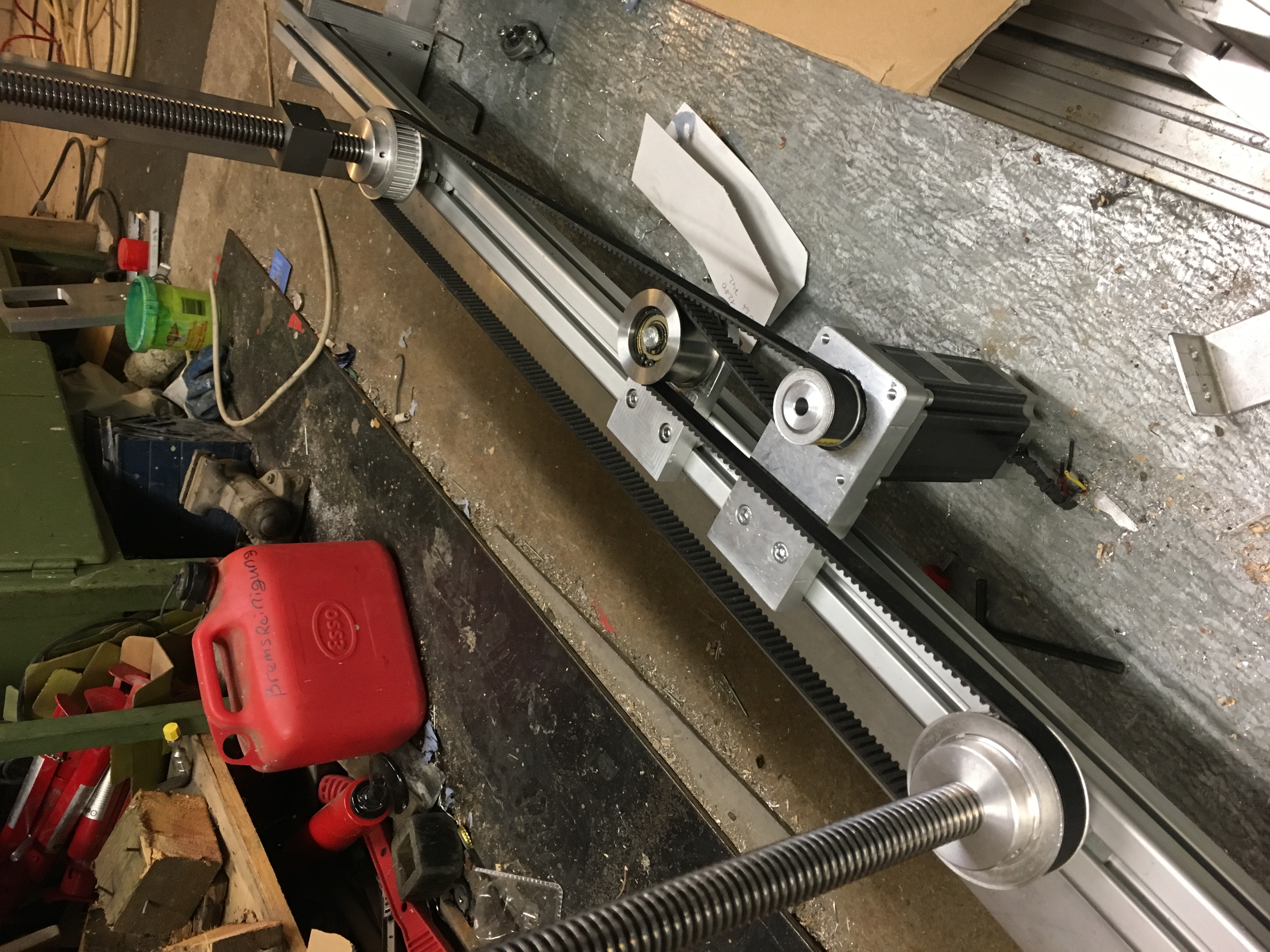

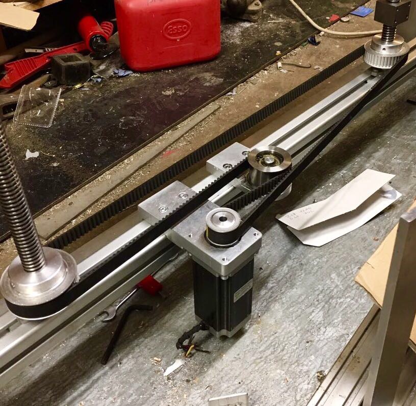

Ну и по подъёму стола. Ошибся с длиной ремня, думаю придётся пересверливать натяжной ролик. Ремень опасно близко. :thinking:
IMG_3586.JPG (3753 просмотра) <a class='original' href='./download/file.php?id=122782&mode=view' target=_blank>Загрузить оригинал (2.51 МБ)</a>
IMG_3587.JPG (3753 просмотра) <a class='original' href='./download/file.php?id=122783&mode=view' target=_blank>Загрузить оригинал (205.32 КБ)</a>
