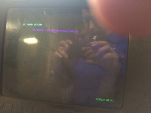

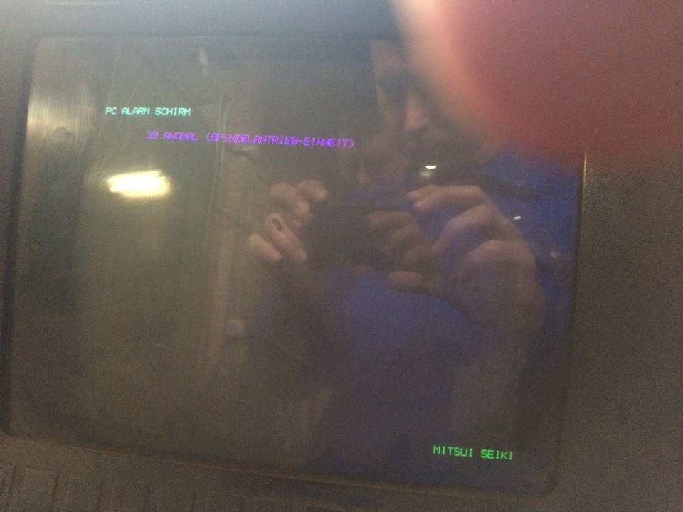

Помогите ошибка на Fanuc 10m
Сообщение agresor81 »
Ошибка 39 anomal (spindelantrieb-einheit). Ошибка не убирается. В чем может быть причина.
YNTy98hm00g.jpg (2920 просмотров) <a class='original' href='./download/file.php?id=122115&mode=view' target=_blank>Загрузить оригинал (118.58 КБ)</a>
Re: Помогите ошибка на Fanuc 10m
Мануал искать...
agering
Сообщения: 15
Зарегистрирован: 19 сен 2016, 12:53
Репутация: 5
Сообщение agering »
Судя по надписи на моем родном языке, у Вас проблема с приводом шпинделя ;-). Посмотрите в электро шкафу с приводами, появляется ли ошибка на индикаторе привода шпинделя, при включении станка. Далее, по мануалу от привода (B-65xxx) прочтите описание номера появившейся ошибки и устраните ее.
