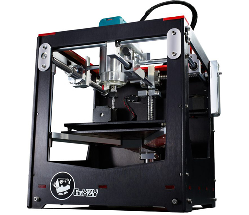

Господа, меня мучает вопрос. Почему практически нет моделей станков (только изредка 3D принтеры), с неподвижным столом, где направляющие каретки крепятся на неподвижных "стенках" над рабочим столом? Казалось бы, получаем выигрыш в жесткости и снижаем массу каретки. При этом, насколько я понимаю, из минусов только увеличение массы станка.

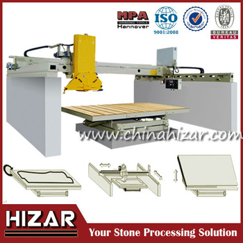

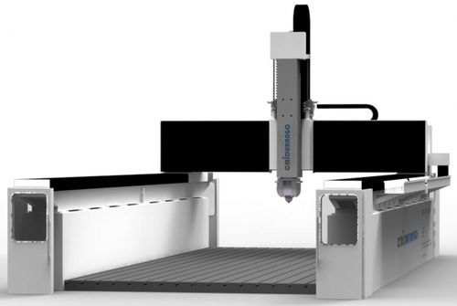

они вообще есть в природе, типа таких
5-axis-gantry-type-cnc-vertical-machining-center-796493.jpg (3300 просмотров) <a class='original' href='./download/file.php?id=122420&mode=view' target=_blank>Загрузить оригинал (14.04 КБ)</a>
Stone-Bridge-Saw-Machine-Marble-Bridge-Saw.jpg_350x350.jpg (3300 просмотров) <a class='original' href='./download/file.php?id=122421&mode=view' target=_blank>Загрузить оригинал (47.91 КБ)</a>
sitlar писал(а):Казалось бы, получаем выигрыш в жесткости и снижаем массу каретки
здесь вы "кареткой" что называете? Где нужна жесткость - там обычно проще стол двигать.

Спасибо, но я имел в виду настольные
arkhnchul писал(а):здесь вы "кареткой" что называете?
Под "кареткой" я понимаю то что движется, т.е. оси X и Z со шпинделем.

для настольных компоновка неудобная.
sitlar писал(а):Под "кареткой" я понимаю то что движется, т.е. оси X и Z со шпинделем.
оттуда убираются только стойки портала, не такое уж и капитальное облегчение.
