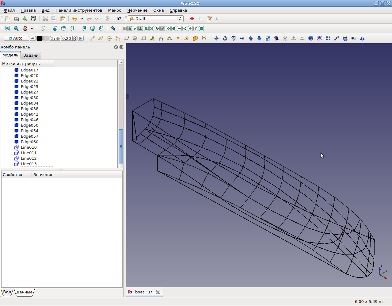

Попытался еще раз порисовать, не могу понять как сделать некоторые вещи:
1) круги в draft похожи на граненные стаканы. И ладно бы, но кривые выглядят так же и невозможно увидеть их реальную форму. Настраивается где-то точность визуализации? Из доступного в настройках вроде бы ничего не помогает.
2) сетка не изменяет размер. Деталь больше сетки. Я так понял есть версии, где размер можно выставить в настройках draft. У меня там такого пункта нет. Есть способ поменять размер сетки?
Freecad штатный 16 из дебиан стреч.

Сообщение a321 »
для порисовать там скорее верстак Sketcher, все отрисовывается гладенько. Сетка -Меню-Эдит-Преференц- влкдака скетчер В дебиане, как и в бубунте, можно прописать "дейли" репозиторий и получить 0.17 версию. Если Вы планируете собирать объемные модели, то подход 0.16 и 0.17 сильно отличаются. А коли Вы здесь, то, скорее всего, захотите потом получить g-код и в этой части 0.16 не выдержвает никакого сравнения с 0.17.

a321 писал(а):верстак Sketcher, все отрисовывается гладенько.
Картинка не меняется. Снимок экрана в скетчере. Там же и меню настройки. Вкладки скетчер нету, круги и сплайны граненные. Сплайны вообще только по опорным точкам. 2д картинки еще можно вставить из сторонней программы, но в объемной привязке после изменений просто не видно реальных форм.

Вот более показательная картинка- сплайн в режиме редактирования. Видно опорные точки и непонятно из каких соображений построенная визуализация, в которой реальную загогулину даже узнать невозможно.
fc1.png (12504 просмотра) <a class='original' href='./download/file.php?id=121675&mode=view' target=_blank>Загрузить оригинал (85.97 КБ)</a>
И еще не могу понять как сделать: на картинке нарисованы некие линии в объеме. Теперь эти линии нужно пересечь плоскостью и построить на базе точек их пересечения новые линии. Только пересечения линий и плоскости никак не захватывается. Все это нужно сделать в драфте или еще где, но чтоб были сплайны в инструментах.

С захватом точки пересечения разобрался. Не происходит опять же из-за несоответствия визуализации и реального положения кривой. Захват происходит при наведении на линию и при определенном расстоянии до точки пересечения. Если некоторое время играться с масштабом, захват происходит. Вот так это выглядит на визуализации (реально в координатах там пересечение):
fc2.png (12472 просмотра) <a class='original' href='./download/file.php?id=121708&mode=view' target=_blank>Загрузить оригинал (129.49 КБ)</a>
Вобщем не получилось фрикадом решить простенькую задачу рисования парохода. Скетчер со сплайнами работать не умеет, сам фрикад не умеет их визуализировать и обеспечивать нормальный доступ к точкам.
fc3.png (12465 просмотров) <a class='original' href='./download/file.php?id=121712&mode=view' target=_blank>Загрузить оригинал (147 КБ)</a>

Фрикад по разному отрисовывает АКТИВНЫЙ эскиз (тот, который уже редактируете) и иные, отображаемые. Фоновые - да, упрощает. Врать не буду, даже не пытался разбираться, поскольку не востребовано.
А вот что про сплайны - коли дело пахнет гидро\аэроднамикой, то, как мне помнится, контуры какими-то полиномами (могут) описываться - это я к тому, что для таких задач, я почитывал, Фрикад хвалили за возможность не мышкой тыркаться, а в питоновой консоли явно задавать точки, траектории. Личного опыта, к сожалению, не имею.

a321 писал(а):по разному отрисовывает АКТИВНЫЙ
Третья картинка вверх- сплайн в режиме правки. Куда уже активней? Увы, программа пока не пригодна для использования. Второй раз попробовал и второй раз задачу выполнить невозможно.

fc5.png (12364 просмотра) <a class='original' href='./download/file.php?id=122498&mode=view' target=_blank>Загрузить оригинал (142.28 КБ)</a>
Построил модель в другой программе, ради интереса запихнул в фрикад и попытался натянуть поверхность. Не желает никак. Расстояние порядка Е-7 вроде бы должно считать совпадением. Реально несовпадение порядка Е-13 - контур незамкнут. Кроме того непонятно как разделить линии. Каждый кусочек нужно показать закрытым контуром, а как разделить линии, если не все сразу, то хоть по одной? Не нашел для этого никакого инструмента.

Сообщение arkhnchul »
upgrade и downgrade не работают?
ЗЫ а это что, кстати, такое? Обводы наталкивают на мысли о чем-то аэродинамичном или корабельном
fc5.png (12363 просмотра) <a class='original' href='./download/file.php?id=122499&mode=view' target=_blank>Загрузить оригинал (18.45 КБ)</a>

arkhnchul писал(а):upgrade и downgrade не работают?
Вообще ничего из модифицирующих инструментов на линии не действует. Даже если просто пытаюсь редактировать кривые, ничего не делает, мелькает предупреждение, что питоновский скрипт в ошибке. Попробовал нарисовать кривульки в фрикаде, их делит. Импортированые не хочет. Рисует нормально, привязки работают, изменять не может. С полученными из них во фрикаде в результате вытягивания и булевых операций тоже модификация не работает.
arkhnchul писал(а):ЗЫ а это что, кстати, такое?
Пол парохода.

а откуда взялись эти линии? у импорта есть настройки, какие объекты создавать. Part features да, почти не редактируемы.
2017-10-20_19_49_53.jpg (12309 просмотров) <a class='original' href='./download/file.php?id=122605&mode=view' target=_blank>Загрузить оригинал (212.98 КБ)</a>
угловатость отображения кривых тоже настраивается. Упрятана эта крутилка в задницу и дефолтно имеет неприлично высокое значение в 0.5%
2017-10-20_20_00_37.jpg (12309 просмотров) <a class='original' href='./download/file.php?id=122606&mode=view' target=_blank>Загрузить оригинал (150.66 КБ)</a>
не пробовали кстати потыкать корабельные примочки фрикада - Ship workbench и Half Hull?

arkhnchul писал(а):а откуда взялись эти линии?
Из либрекада. Там они, правда, тоже странно себя вели. Можно, конечно, загнать их полилиниями, но не хотелось бы. Так что средствами фрикада сделать с ними ничего нельзя?
arkhnchul писал(а):не пробовали кстати потыкать корабельные примочки фрикада - Ship workbench и Half Hull?
Пусть хоть поверхность для начала нарисует. Демоническая штука. Неужели трудно было сделать выделение контуров по факту до событий захвата. Ладно не хочет поверхность натягивать сразу на все, но резать на мелкие кусочки только для указания контура - непостижимо. И что делать с незамкнутыми в пикометрах контурами, есть способ быстро это побороть?

arkhnchul писал(а):Упрятана эта крутилка в задницу и дефолтно имеет неприлично высокое значение в 0.5%
Да, попробуй догадайся. Спасибо, помогло.

Значицца так, кривульки на самом деле делятся если к ним что-нибудь пририсовать с привязкой. Выходит то, что в файле не считается пересекающимся. Где-то мне попадалось, что расстояния меньше определенного для фрикада несущественны. Получается что нет. И контура незамкнуты и пересечения нет. Нужен какой-нибудь волшебный скрипт для склеивания всего близкорасположенного.

Ох, нелегкая это работа из болота тащить бегемота. Только ради спорта:
fc6.png (12264 просмотра) <a class='original' href='./download/file.php?id=122709&mode=view' target=_blank>Загрузить оригинал (155.6 КБ)</a>
