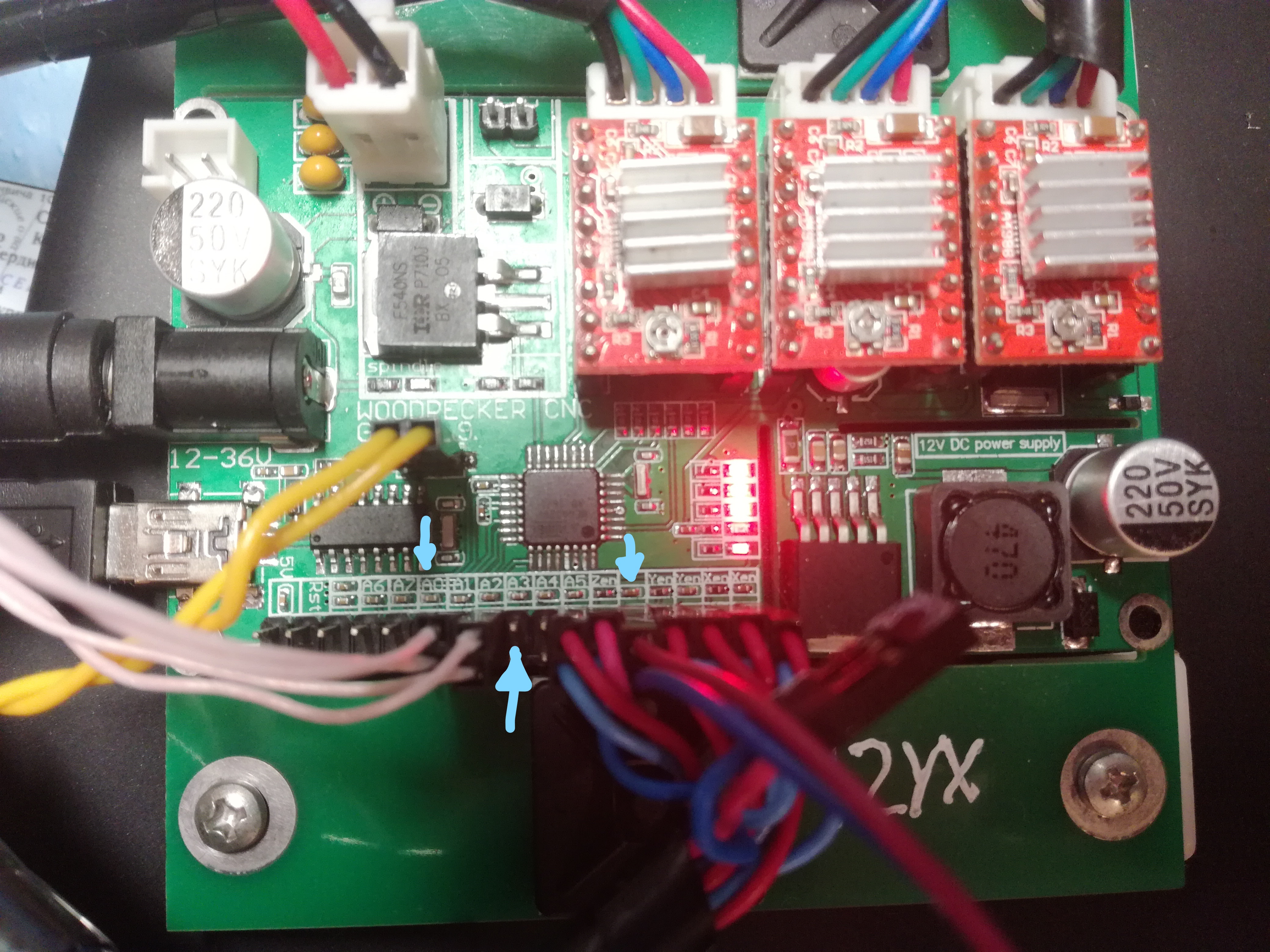

Подскажите, пожалуйста, что за элемент на плате? Первый элемент в цепи понижения (между +БП и 5й ногой микросхемы xl4015e1). После этого элемента напряжение 2,4В, соответственно такое же напряжение приходит на микросхему понижения до 12В. Это кажется конденсатор. Замыкаю вход и выход элемента и все запускается, 12в и 5в без USB кабеля появляются. Что запаять на место этого элемента?

Tonykei писал(а):Подскажите, пожалуйста, что за элемент на плате? Первый элемент в цепи понижения (между +БП и 5й ногой микросхемы xl4015e1). После этого элемента напряжение 2,4В, соответственно такое же напряжение приходит на микросхему понижения до 12В. Это кажется конденсатор. Замыкаю вход и выход элемента и все запускается, 12в и 5в без USB кабеля появляются. Что запаять на место этого элемента?
Судя по внешнему виду это самовосстанавливающийся предохранитель. Его стоит прозвонить на сопротивление при выключенном питании - должно быть около 0. Вполне возможно выгорел (и скорее всего - уж очень он неправильный).

IMG_20171029_221100_LI.jpg (6264 просмотра) <a class='original' href='./download/file.php?id=123324&sid=13363d3fe7017401d7f96b74753a97ae&mode=view' target=_blank>Загрузить оригинал (4.69 МБ)</a>
Добрый вечер, кто-то разобрался, что делают контакты между Zen Yen. У меня при запуске УП и соединении останавливается шпиндель. Т.Е. это явно не от лимитов осей)) Их всего пять нужно.
A3 кто-то подключал помпу для охлаждающей жидкости(СОЖ)?
и по A0 не пойму функционал, только УП перегружает?
А где была кнопка(сейчас там желтые провода) перезагрузка платы.
