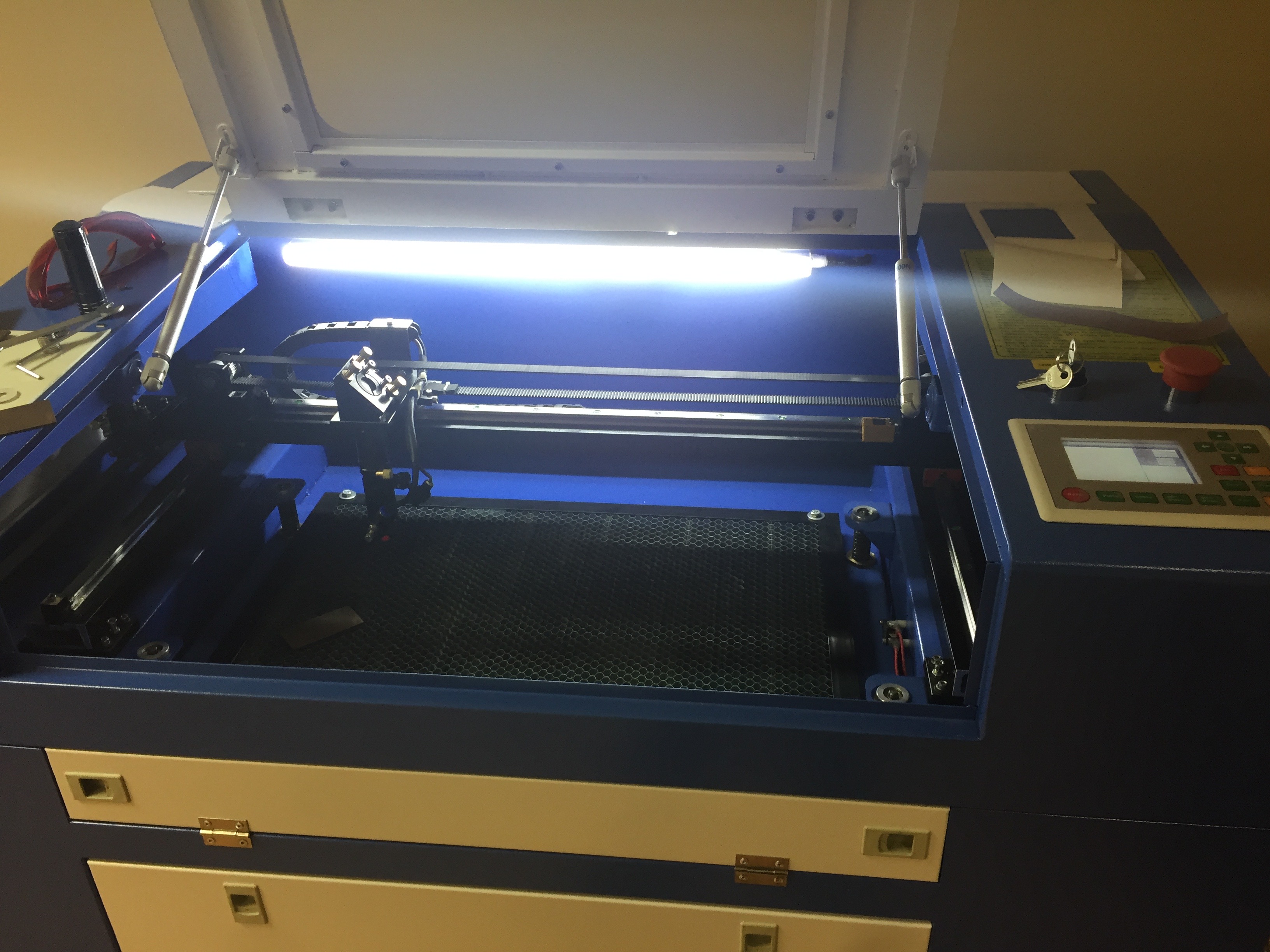

Лазерный гравер, Китай, контроллер Ruida
Работаю в RDWorks 8.01.24, в основном раскрой пластиков.

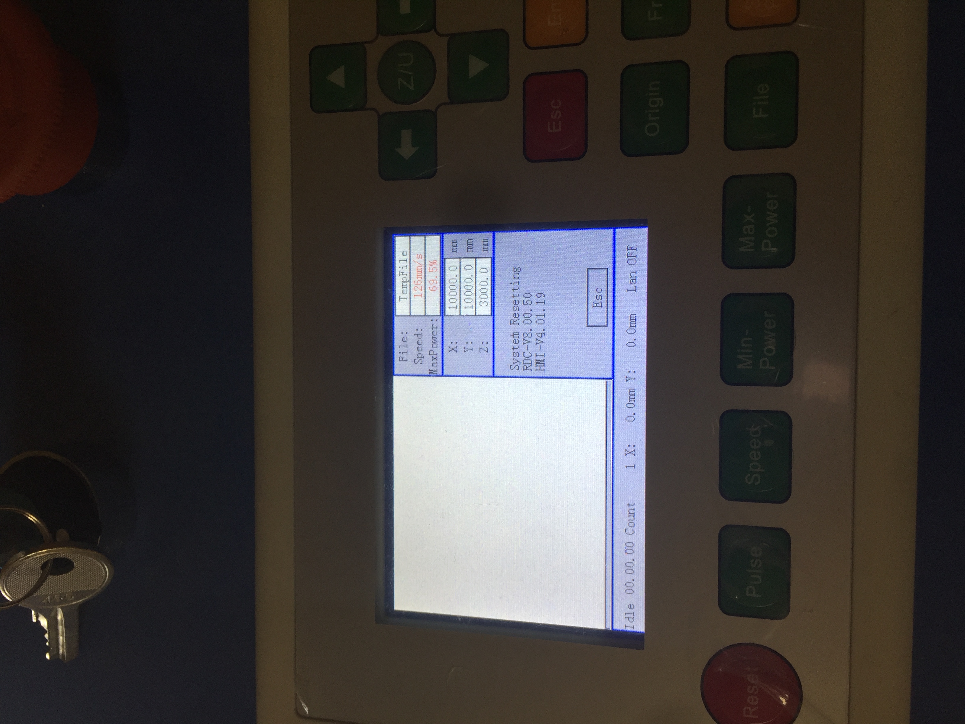

Беда заключается в том, что после выполнения работы бошка лазера улетает куда-то в сторону, в основном в лево и вверх. Иногда бывает так, что он улетает до отсечки, бьётся в конвульсиях в крайнем положении, понимает что уперся и останавливается. Нулевые координаты, разумеется, слетают, нужно обнулять.
В настройках отключено уходить в дом — ноль реакции на это. Как только купили такого эффекта, по-моему, не было.
В общем, суть в том, что надо его научить не уводить голову никуда после завершения работы, где закончил, там и стоп.
IMG_5279.jpg (4325 просмотров) <a class='original' href='./download/file.php?id=122382&mode=view' target=_blank>Загрузить оригинал (1.3 МБ)</a>
IMG_5291.JPG (4325 просмотров) <a class='original' href='./download/file.php?id=122383&mode=view' target=_blank>Загрузить оригинал (1.86 МБ)</a>

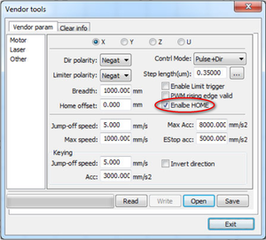

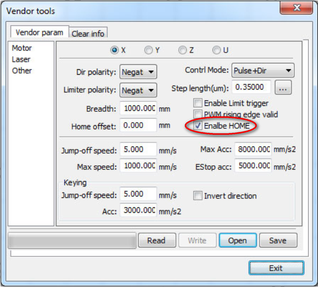

В общем, нужно вернуть назад галки на осях в вендорах,
2017-10-18_145844.png (4297 просмотров) <a class='original' href='./download/file.php?id=122388&mode=view' target=_blank>Загрузить оригинал (274.99 КБ)</a>

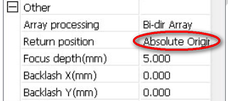

а в юзерских настройках установить желаемое действие: «Return Position» (Точка возврата): определяет точку возврата после каждой обработки: «Origin» - заданная точка начала координат, «Absolute origin» - абсолютное (аппаратное) начало координат, «Not return» - не возвращаться.
2017-10-18_151339.png (4297 просмотров) <a class='original' href='./download/file.php?id=122389&mode=view' target=_blank>Загрузить оригинал (25.84 КБ)</a>

Во! Второе помогло, поставил не возвращаться и заработало. Упустил этот пункт вкладки.
Я вас благодарю безмерно, облегличи работу в разы!!!

В общем тоже есть нюанс, если выключить возврат после выполнения задачи, то 0 он теряет. Если ставить возврат в обсолютные координаты, то уходит он не в 0, а в максимальные плюсовые значения, т.е. 500 по X и 300 по Y.
Как заставить уходить в X 0, Y 0? Origin стоит как Top Right, т.е. это и есть нулевые координаты.
