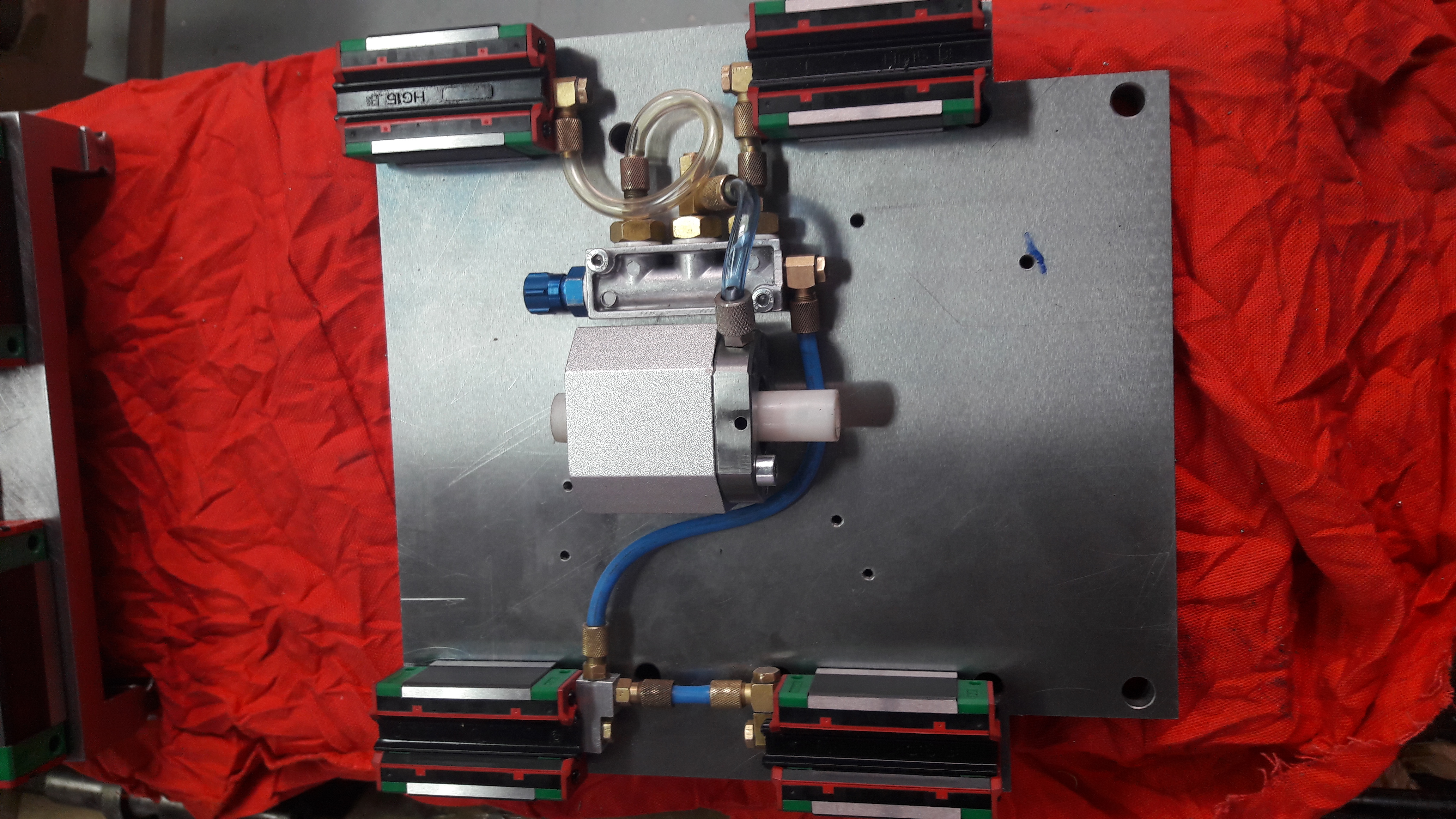

Добрый вечер всем! Начал постройку чпу фрезера на базе чугунной поверочной плиты. Размеры плиты 600X450 мм. Станок из стали. рабочее поле Y 300 мм X 350 мм и Z 110 мм. Направляющие рельсы фирмы Hiwin шириной Z 15 мм на остальных координатах 20 мм. Винты фирмы TBI с Двоиной гаикой. Передача на винты через зубчатый ремень профиль HTD 5m. Чуть позже выложу фото о проделанной работе. Сейчас столкнулся с проблемой выбора сервы на шпиндель. не могу определиться с мощностью для нормальной обработки мягких металлов. Есть шпиндель от какого то старого немецкого станка с хорошими параметрами по биению в пределе 3 микрон. Конус морзе 4. С 4 подшипниками 2 передних 46109 и 2 задних 46108. Портал скручен и за штифтован и 20 мм стали после чего полностью отшлифован на шлифовальном станке. Детали моего станка изготовлены на чпу 5 осевом Hermle u40. На моем станке предусмотрена централизованная системам смазки кареток и швп. Общий вес станка около 300 Кг получается.

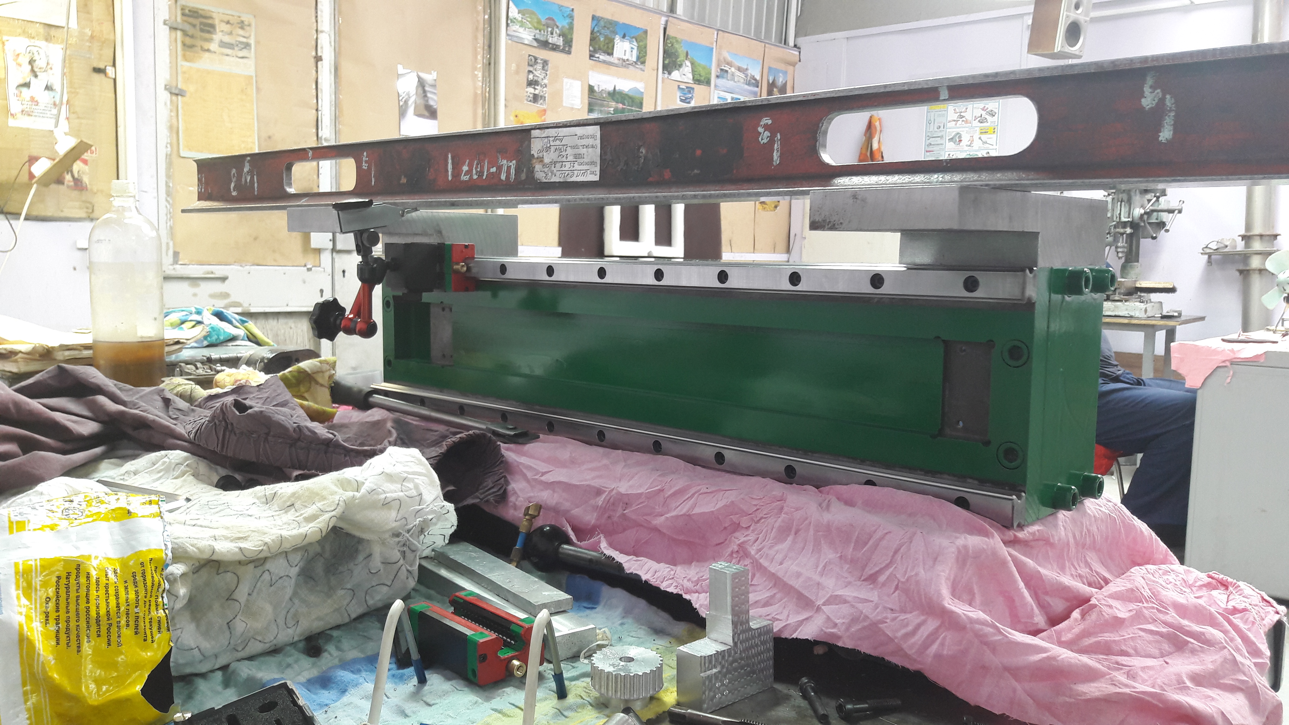

Вот дела движутся. Изготовил стальные боковины под рельсы. Начинаю обкатывать геометрию и получилось очень прилично 0.005мм по плоскостям координат x и у.

Вот 2 вото процесса сборки и замера индикатором диление шкалы 0.01мм

Будут изготовлены под пятки парталла переходные пластинны и 20мм стали. И кронштейны под крепеж двайной гаики. Вес данного станка по примерным прикидкам перепрыгнет за 300кг

На индикаторе нихрена не видно.

Пардон фоткал в спешке. Результат мне очень нравится.

Станок изготавливаю полностью на работе в заводских условиях на чпу станке. Точность у него хрошая так как он новый. Все детали после обработки шлифованые.
