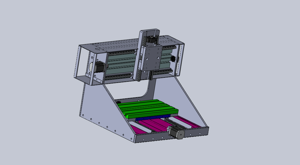

скидал общую концепцию станка. пока просто многие элементы накидал, чтоб понять габариты.
нужно еще все шаговики и швп добавить, доделать их крепеж, сделать плиты с зади и доработать основание. ну и конечно же защиту.
основание планирую из 40 плиты (на работе есть 09Г2С). надеюсь нарежу и отфрейзерую там же :D
балка оси Y из 2-х профилей 100х100. боковые стенки 12 мм.
все плиты - дюраль 20 мм (до обработки естественно :D )

Узнаю некоторые запчасти :D

это да. ориентировался на проекты Максима, с внесением не больших изменений :D
Re: Первый чпу фрейзер по дюрали
Тока данная ось Z для рабочего поля более чем 150мм неподходит.
Malyarka74
Сообщения: 672
Репутация: 158
Сообщение Malyarka74 »
frezeryga писал(а):Тока данная ось Z для рабочего поля более чем 150мм неподходит.
почему? чтоб понимать куда двигатся, так сказать в правильном напрвлении
Там конструкция такая что хомут шпинделя за одно с кронштейном гайки и если вытягивать на больший ход получается фигня. Уже пробовал растянуть.
Malyarka74
Сообщения: 672
Репутация: 158
спасибо. завтра буду думать в этом направлении.

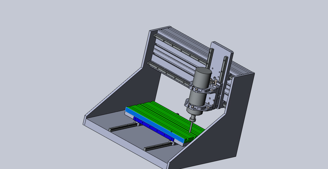

Доделываю потихоньку проект. Появился вопрос по оси Z. Смотрел проекты мелких станков, около двигателя ставят опору типа BK, под плитой соотвественно опора гайки швп, а дальний конец висит у кого то в воздухе, кто то ставит опору. Почему в некоторых проектах нет опоры? Единственное, что приходит в голову - то что длинна швп не большая. Может кто даст ссылку, где почитать. Что то ни где не наткнулся.
Сообщение Nonstopich »
Malyarka74 писал(а):то что длинна швп не большая
Просто из соображений "цены".
Да, там минимальная длина самой швп, и с другой стороны крепить просто нет надобности.
Смотрю я на основание, и думаю: как вы будете это собирать?)
Во-первых, есть у меня маленький кусочек 12мм из Д16Т. Блин, там 160х120 что ли.
Он заметно гнётся, если его на опоры и приложиться так, с усилием. А у вас тут две "дуры", я прошу прощения...
Потом движок, тот что для стола. Он вам спереди зачем? Биться об него инструментом, цепляться ?)
А защиту вы как собираетесь натягивать на этот же стол?
Каретки у вас вдоль оси движения немного утоплены под стол. А сзади есть "ребра", которые этот стол будет цеплять, судя по-всему.
Фигово видно, но всё же. Винт для ШВП под столом протянуть уже пробовали? Там как бы выборку надо делать в этой плите-основании, или поднимать рельсы.
До конца проект ещё как до...
Я про провода от ШД (на портальном) молчу. Куда вы их "проденете", если уже натянули ленту? И таких мелочей ещё с полтонны.
Успеете купить всё. И про магазины вам тут всё подскажут, и где получше, и где подешевле. Ещё и свои услуги предложат всякие разные добрые люди, которые работают с заводами в Китае, и сами, так скажем, во отчую видят чё им пытаются "всучить".
Проект! вплоть до веника на нос шпинделя, и крепления для СОЖ (тумана, воздуха)

ну отверстие под провода двигателя то вроде как есть сверху пластины.
Но у меня вопрос по подвижной плите Z. если ее опустить вниз по промежуточной плите вниз, какое расстояние получится от нее до стола?
как мне думается, просто вылетом шпинделя в крепеже регулировку расстояния от цанги до стола не произвести.
И в итоге получится, что при использовании коротких маленьких фрез до стола концом фрезы не достать.

покупать пока ни чего не собираюсь. приобретаю только электрику.
по основанию - я так понял, Вы про стол. если да, то там плита (надеюсь после обработки 18 - 19 мм) + "идеальный профиль" от Вячеслава.
про движок понял, перенесу. не продумал этот момент.
защита на z и y будет ленточная, на х - гофра.
по кареткам, просто плохо видно наверное, вроде не чему цеплять.
в основании есть выборка, по этому рельсы на самом основании стоят.
это понятно, что еще очень много мелочей нужно сделать, чтоб начать сборку.

Umnik писал(а):ну отверстие под провода двигателя то вроде как есть сверху пластины.
если опустить вниз, то расстояние от ее нижнего края, до стола 150 мм. старался вроде рассчитать под вылет фрезы 60 мм.
На стол гофру нельзя ставить с нее стружка не падает.
По швп. С шаговиками и на мелком станке с5 смысла нет. Двойная гайка тоже особо ненужна ие сложно запихать особенно на Z. Сразу озадачся где и на чем будеш фрезеровать всякое и рисуй под возможности.
