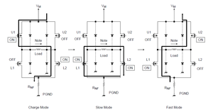

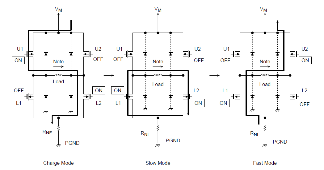

Посмотрим на режимы работы транзисторов в мосту:
Op modes.png (56600 просмотров) <a class='original' href='./download/file.php?id=8330&mode=view' target=_blank>Загрузить оригинал (38.3 КБ)</a>
Charge mode – рабочий режим. Мост открыт, ток в обмотке растет.
Slow mode – когда произошла отсечка по току, то открываются два нижних транзистора. Чтобы было куда деваться току из обмотки. Паразитные диоды в транзисторах обладают неважными характеристиками, поэтому чтобы их не перегружать, открывают транзисторы, которые уже более продуктивно пропускают через себя ток. Катушка получается фактически замкнута сама на себя.
Fast mode – в этом режиме на катушку подается обратное напряжение. В этом случае ток гасится максимально эффективно.
Все эти пляски происходят с частотой ШИМ, то есть Charge-Slow-Fast и опять по кругу. Так вот, настройки decoy mode и определяют, когда включится Fast режим. При установке Slow mode он не используется вообще, при увеличении процентов — включается все ранее.

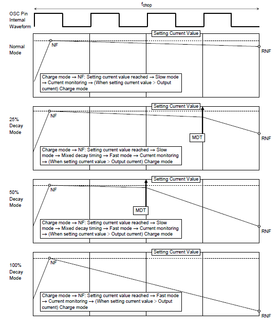

Смотрим на картинку:
Decoy modes.png (56600 просмотров) <a class='original' href='./download/file.php?id=8329&mode=view' target=_blank>Загрузить оригинал (52.63 КБ)</a>
Один период управления ШИМ происходит в течение четырех тактов управляющего генератора (частота которого, как мы помним, задается внешним конденсатором). Соответственно fast mode либо не используется, либо включается в последнем такте (25%), либо в двух последних (50%) или сразу (100%) по достижении установленного тока.
Никакого анализа, нужен шаг в этот момент или не нужен не происходит. И эти качели происходят всегда, даже когда двигатель стоит. При этом возникают пульсации тока в обмотке, что вызывает повышенный писк двигателей на частоте управления ШИМ.
Когда надо включать этот режим? Когда двигатели имеют большую индуктивность и требуется высокая скорость микрошага. В остальных случаях он бесполезен.

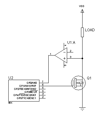

Я когда делал в авто подогрев сидений делал такой контроль, всё очень просто: вместо токоизмелительного резистора я использовал сопротивление открытого перехода полевика :freak: , при открытии полевика микроконтроллер сразу замеряет падение напряжения на открытом поливике. Если оно достаточно велико, значит в нагрузке КЗ и сразу-же закрываем полевик. Между открытием полевика и его закрытием в случае КЗ проходит примерно 500 микросекунд и никто пострадать не успевает. А если на переходе полевика 0, то это обрыв в нагрузке.

UAVpilot писал(а):Я когда делал в авто подогрев сидений делал такой контроль, всё очень просто: вместо токоизмелительного резистора я использовал сопротивление открытого перехода полевика :freak: , при открытии полевика микроконтроллер сразу замеряет падение напряжения на открытом поливике. Если оно достаточно велико, значит в нагрузке КЗ и сразу-же закрываем полевик. Между открытием полевика и его закрытием в случае КЗ проходит примерно 500 микросекунд и никто пострадать не успевает. А если на переходе полевика 0, то это обрыв в нагрузке.
Очень интересно! если не трудно, прошу схему данного контроля от КЗ и как настроить. спасибо.
Сообщения: 21923
Re: TB6560 - особенности настройки и работы
Так я ж её фактически и описал.
Ну вот упрощённая схема:

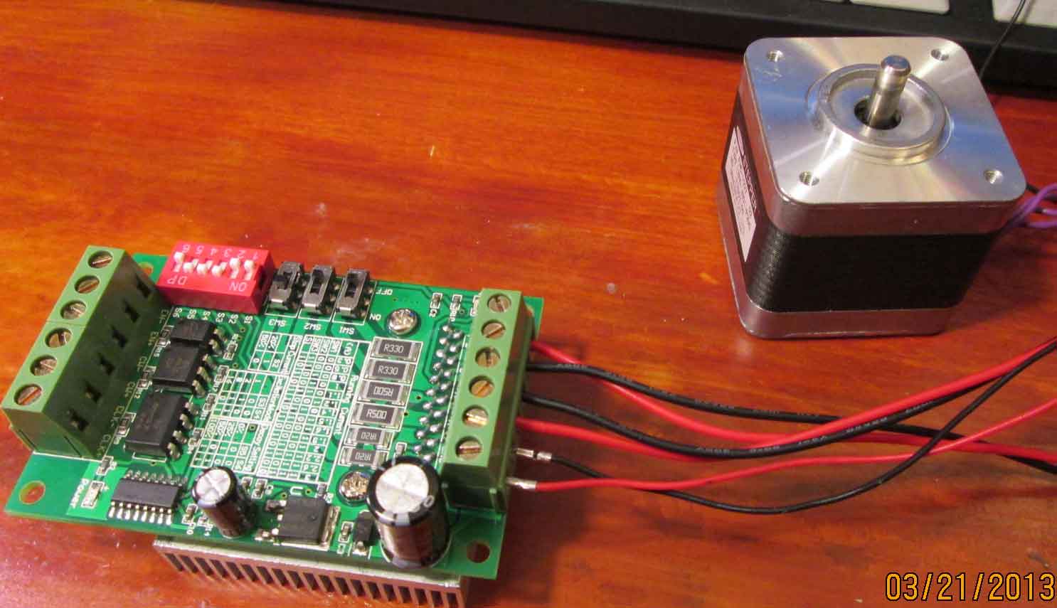

как запустить это чудо китайское? У него там на входе есть EN-, EN+, CW-, CW+, CLK-, CLK+ - что это все значит и для чего они нужны? Моих знаний хватило чтобы подключить мотор и 12 вольт в те места, где написано об этом. А чем же управляется этот драйвер?
driver.jpg (54880 просмотров) <a class='original' href='./download/file.php?id=13090&mode=view' target=_blank>Загрузить оригинал (70.92 КБ)</a>
ЗЫ Мотор теплый и радиатор тоже теплый, диодики "power" и "run" на платке весело горят но мотор не крутится, очевидно что нужно что-то куда-то подать как управляющие импульсы, но что и куда и сколько?
Сообщения: 22776
CW - пин Dir - направление
CLK - пин Step - шаг
EN - пин Enable - включение.
Двигатель фиксируется при включении контроллера?
