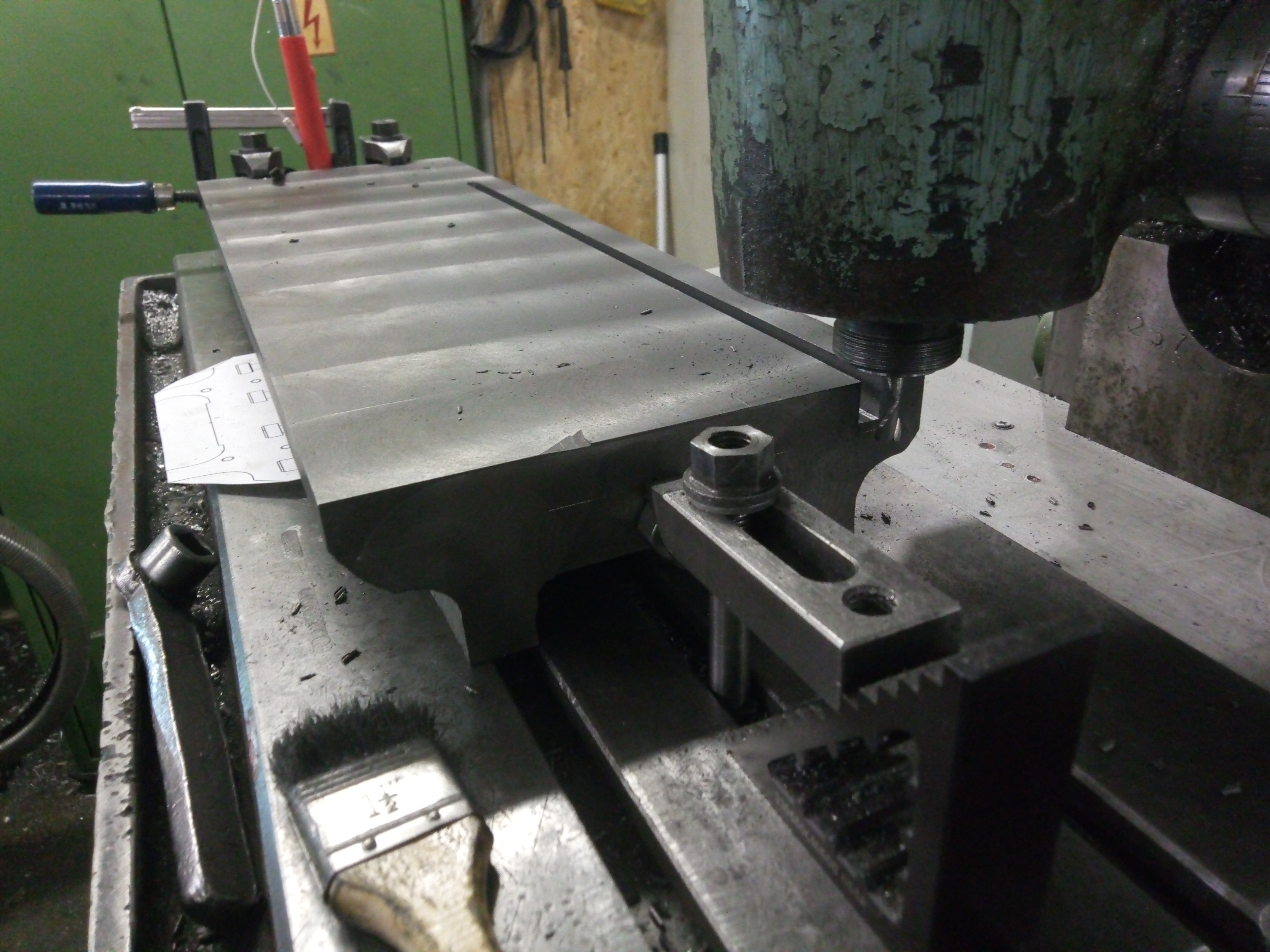

Итак, черновую обдирку отдали на сторону :wik:, уж очень не хотели такие грязные работу у себя проводить. Днем забрали детали :good: :good: :good: , начали делать последнюю перед старением фрезеровку - Т-пазы.
Получается хорошо. На фотках предварительная фрезеровка шпоночной фрезой Ф8 на глубину 17,5 мм. снимали по 5 мм за проход, 80 мм/мин 0,1 мм/об.
Режется как масло. :hehehe: :hehehe: :hehehe:

Хода у СФ 676 не хватает. Как вышли из положения? Сам неоднократно думал резать пазы в 2 захода с краев стола, а посередине стола делать круглые выходы под Т фрезу, как на здоровенных монтажных плитах. Заодно сухарик можно будет вставлять не только с краю стола, но и в середине.

Redmn писал(а):Получается хорошо. На фотках предварительная фрезеровка шпоночной фрезой Ф8 на глубину 17,5 мм. снимали по 5 мм за проход, 80 мм/мин 0,1 мм/об.
Весело резать сами Т-пазы, особенно 2х зубой Т-фрезой. Станок работает как отбойный молоток :)

aftaev писал(а): Станок работает как отбойный молоток :)
да, есть немного, хотя рез оказался и намного более мягким чем мы ожидали.
Не поверишь, трехзубой восьмерки которую не жалко не нашли :thinking: :thinking: :thinking:
А че Т-фреза двузубая? Не, многозубка, зто фото предварительной фрезеровки 8кой, потом будет ТСФ10 и только потом Т-фреза.

john1987887 писал(а):Хода у СФ 676 не хватает. Как вышли из положения?
Да, есть такое. Пазы не до конца, оканчиваться будут овальными выходами для вкладывания сухарей. Там где не хватило хода добавляем резьбы М8.
Изначально там Т-пазы не проектировались. Заказчик хотел резьбовые отверстия.

а переставиться не судьба?
потом бы все шлифанули по феншую, и один паз по ширине н7 сделать надо бы

TAV, там где "не доезжаем" нерабочая зона - туда шпиндель не заедет. все что там может быть это поворотная ось или прижимы если длинномер обрабатывать. ось прикрепим за эти отверстия без проблем, под прижимы хватит места - отверстия в шахматном 50мм сделаны будут. тоесть переставить можно, но нужно ли
по ширинам знаю, скоро паз пойду делать и видосик снимать
