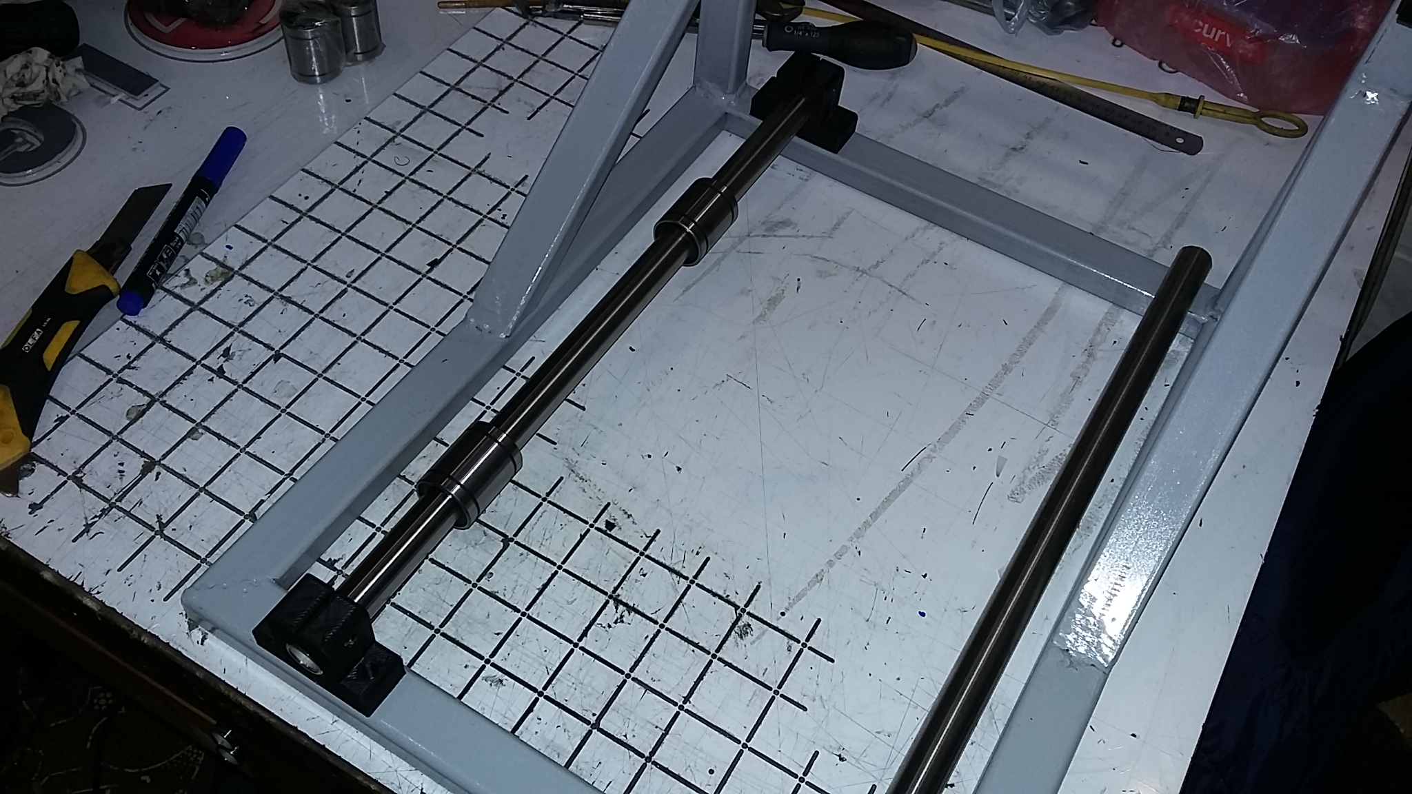

надеюсь вы печатаете крепления парно ? при размере стола 200*200 (это обычно минимум) имеет смысл печатать полоской где в одной "полосе" крепление для двух направляек и по центру для винта. Проще будет с параллелями и соосностью. Сам наступал на это.
Как на предыдущем фото. У меня принтер не позволяет печатать такой размер. Максимум что, так это 18/18

20171012_085434.jpg (2362 просмотра) <a class='original' href='./download/file.php?id=121991&mode=view' target=_blank>Загрузить оригинал (632.95 КБ)</a>

AlexQ писал(а):У меня принтер не позволяет печатать такой размер. Максимум что, так это 18/18
Измерения проводят в мм.
"В см меряют портные"(с)
Вы, видимо, не поняли что от вас требуется. Нужно было печатать три детали рядом в одну линию. Чтобы хотя бы одна плоскость была определена, видимо, плоскостью стола. Таким образом вы бы избавили себя от одной проблемы выставления "в ноль" одной из прямых.

опоры из пластмассы это конечно жесть :? , вы потом не удивляйтесь, когда станок будет при фрезеровке колбасить от малейшей нагрузки...

exe писал(а):опоры из пластмассы это конечно жесть
Человек делает дёшево, по принципу "из того, что есть".
Всё понимание о "будет колбасить" придёт в процессе эксплуатации.

exe писал(а):опоры из пластмассы это конечно жесть :? , вы потом не удивляйтесь, когда станок будет при фрезеровке колбасить от малейшей нагрузки...
Что такое малейшая нагрузка ? В килограммах ,граммах, ньютонах в цифрах а то она очень разная у всех. Либо приведите пример при работе минимально какой, а то уж больно обстрактно для понимания новичков.
Оси 3д принтера испытывают нагрузки при перемещении головки с эксрудером(директ), при этом там все гораздо более хлипкое :)

igsru писал(а):Что такое малейшая нагрузка ? В килограммах ,граммах, ньютонах в цифрах а то она очень разная у всех. Либо приведите пример при работе минимально какой, а то уж больно обстрактно для понимания новичков.
я вам не смогу даже приблизительно назвать нагрузку, поскольку неизвестны вес осей, ускорения, которые будут применятся, момент шаговиков, диаметр фрезы, обороты шпинделя...
на этот ответ вам сможет ответить например индикатор ИРБ, прилагая определенное усилие вы сможете наблюдать насколько происходит деформация конструкции, если же деформацию видно "на глаз", то эта конструкция вообще не годится для фрезеровки.
однако даже беглого взгляда на подход к устройству станка дает возможность предположить, что жесткости едва хватит для гравировки печатных плат
