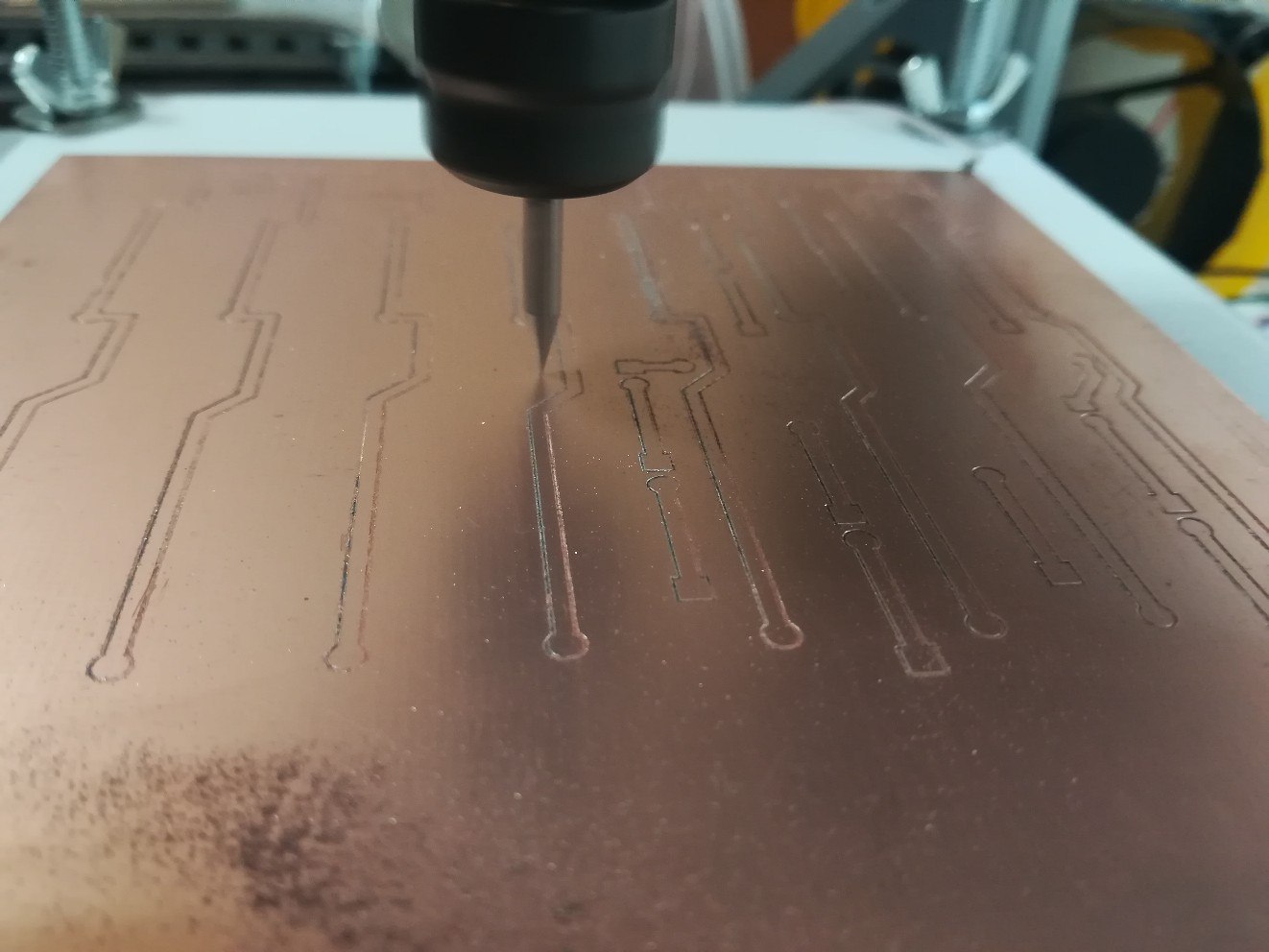

Всем здравствуйте! Планирую применить решение Gas и заменить весь пластик на металл. Комплект для оси Y (все что к столику) заказал. Подскажите, чем можно заменить крепление с подшипником слева оси X? Желательно с Алиэкспресс. Кому-нибудь попадалась металлическая ось Z в без шагового двигателя в комплекте? Хочу устранить люфты, см. видео. https://www.youtube.com/watch?v=V6yEDlGYOu8
Также вопрос, с чем может быть связана разница в глубине и толщине канавки при движении вверх по Y (и вправо по X) по сравнению c вниз по Y (и соответственно, влево по X). То что на фото
Вложение A7G9UD8Zftk.jpg больше недоступно
(разница глубины) сначала относил к плохому качеству текстолита, потом понял, что и на хорошем тестолите канавка из примерно 0,12-0,16 мм (фреза 0,1 глубина 0,05) вверх превращается в почти 0,4 вниз (глубина одинаковая).
Эффекта "размытия" тонкого сверла посередине оси X не наблюдаю. Видел небольшое размытие ~0,3 мм при движении по оси X и вправо и влево, в любом месте, даже максимально с краю. Без движения вращающийся кончик фрезы стабилизировался. Перенастроил подвес, эффект размытия ушел, проверить ширину получаемых дорог пока не успел.
Заметил также что за неделю вибрация раскачала крепления. Все немного подтянул, когда придут металлическое подшипники, буду вешать на локтайт.

champ1on писал(а): с чем может быть связана разница в глубине
я при настройке высоты оси Х пользовался вот такой штукой https://www.aliexpress.com/item/2017-NE ... 16083.html
а вообще-то при производстве плат надо бы сначала делать карту высот (знаю с чужих слов, сам платы не делаю)

Gas писал(а): а вообще-то при производстве плат надо бы сначала делать карту высот
Да, обязательно делаю, без неё ничего хорошего не получается:
0.PNG (2608 просмотров) <a class='original' href='./download/file.php?id=121969&mode=view' target=_blank>Загрузить оригинал (287.27 КБ)</a>
Разность высот на платах 100*100 мм бывает до 0,4 - при глубине погружения фрезы 0,05 - 0,1 - рисунок не гравируется.

Сегодня перезатянул часть креплений, используя болты M5*14 + гровер + шайба. Разница ширины дорожки при проходе в разных направлениях вроде ушла, но все равно чцвствуется, как изменяется тон и амплитуда вибраций. Пока устраивает, подожду запчастей.
Здесь ширина дорог под микрухой 0,33 планируемая, по факту чуть меньше, видимо неправильно настроил margin в CopperCam. Промежуток тоже должен был быть 0,33.
1.PNG (2608 просмотров) <a class='original' href='./download/file.php?id=121970&mode=view' target=_blank>Загрузить оригинал (377.85 КБ)</a>
2.PNG (2608 просмотров) <a class='original' href='./download/file.php?id=121971&mode=view' target=_blank>Загрузить оригинал (1.57 МБ)</a>
Здесь вроде все норм.
3.PNG (2608 просмотров) <a class='original' href='./download/file.php?id=121972&mode=view' target=_blank>Загрузить оригинал (1.11 МБ)</a>
