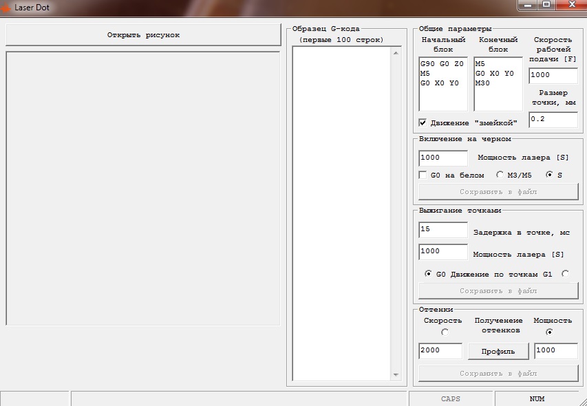

Решил поделиться с уважаемой публикой своей небольшой программкой для генерации G-кода. Возможно, будет кому-то полезна.
Писалось это исключительно "под себя" и под свои нужды, соответственно проверена в работе только на выжигателе с grbl-контролером.
Выглядит примерно так:
laser.jpg (64759 просмотров) <a class='original' href='./download/file.php?id=104861&mode=view' target=_blank>Загрузить оригинал (82.41 КБ)</a>
Интерфейс в стиле "аля микшерский пульт", чем больше крутилок на квадратный сантиметр, тем лучше ))
Предназначена, в основном, для выжигания черно-белых рисунков типа логотипов и фотографий точками. Полутоновый режим тоже есть, но особо не тестировался.
Вот пример визуализации кода для выжигания сплошными линиями (включение на черном), движение "змейкой", белые поля по краям пропускаются:
screen.jpg (64759 просмотров) <a class='original' href='./download/file.php?id=104862&mode=view' target=_blank>Загрузить оригинал (238.27 КБ)</a>
Есть четыре режима:
1. Выжигание сплошными линиями (включение на черном)
2. Выжигание точками. Чтобы работала задержка в точке с включенным лазером, в grbl нужно отключить "laser mode" - $32=0
3. Выжигание с оттенками с помощью изменения мощности.
4. Выжигание с оттенками с помощью изменения скорости.
В каждом режиме есть дополнительные опции. В двух последних доступны профили, что-то типа эквалайзера.
Настройки сохраняются в файлике setting.ini в каталоге с программой. Если "что-то пошло не так", файлик можно снести и должны загрузится настройки по-умолчанию (по идее).
Основным и скорее всего, единственным )) достоинством данной программы является её размер в 100k, ну и то, что она вроде работает.

Вчера дописал функцию в своей программе, которая позволяет любой рисунок имеющий 1,4,8,32 бит на пиксель преобразовывать в рисунок с 24 битами, если нужно могу поделиться, правда написано на C#.

dagarho писал(а):У меня почему - то при открытии большинства изображений происходит ошибка Run-time error 9: Subscript out of range
Рисунок точно BMP 24 бит?
Приложите файлик на котором возникает ошибка. Попробую воспроизвести.

Проблема имеет место быть! ((
Насколько я понял проблемные файлы имеют не совсем корректный заголовок (а может и корректный, но другого стандарта, тьма их). Что можно сделать...
1. Можно пересохранить файл через фотошоп (я на него ориентировался, у меня CS3). Файл --> Сохранить как --> BMP и как на картинке
shop.jpg (64199 просмотров) <a class='original' href='./download/file.php?id=112210&mode=view' target=_blank>Загрузить оригинал (27.61 КБ)</a>
После этого Ваш файлик открылся. Способ, в принципе, универсальный.
2. Или вот, на скорую руку сваял "костыль" к программе. Вроде работает. Но по-хорошему надо бы проверить остальной функционал (немного запутался в исходниках).
horse.jpg (64199 просмотров) <a class='original' href='./download/file.php?id=112211&mode=view' target=_blank>Загрузить оригинал (119.56 КБ)</a>

1/"количество линий на мм"="размер точки"
Как сопротивление и проводимость в электротехнике.
sg495 писал(а):Например, надо мне сделать, скажем, полностью залитый объект размером 10х10мм.
И надо сделать в двух вариантах:
- с "разрешением" (или как правильно назвать этот параметр применительно к гравировке?) 5 линий на миллиметр (т.е. 50 линий на объект)
"размер точки"=1/(5 линий на миллиметр)=0.2мм В Ваши 10мм влезет 10/0.2=50 точек. Аналогично по вертикали. Итого, Вам нужно подготовить исходное изображение размером 50х50 пикселей. В программе, естественно, указываете размер точки "0.2"
sg495 писал(а):- с "разрешением" 10 линий на мм (т.е. 100 линий на объект)
"размер точки"=1/10=0.1мм 10/0.1=100 точек. Исходное изображение размером 100х100 пикселей . размер точки "0.1"
ASPtr
Сообщения: 47
Зарегистрирован: 19 янв 2017, 08:31
Репутация: 49
Re: Программа для лазерных граверов на grbl
Сообщение ASPtr »
Версия показывающая также размер в миллиметрах, при данном размере точки.
LaserDot.rar
(27.18 КБ) 1989 скачиваний
sg495
Сообщения: 21
Зарегистрирован: 06 окт 2017, 19:52
Репутация: -1
Сообщение sg495 »
Ага, значит здесь надо как бы "от обратного" исходить: вначале нужно определиться с количеством линий (точек), которыми я хочу гравировать, а уже потом под это количество подгонять размер (и именно в пикселях) исходной картинки?
Просто это некая (для меня, конечно!) новая "логика", если сравнивать с, например, с печатью, скажем, градиентных полос каким-нибудь сольвентным принтером Обычно ведь делается как:
в редакторе рисуется картинка в нужном размере -> делается заливка картой градента -> выводится на печать -> оценивается результат -> корректируется параметры градиента
А здесь алгоритм, видимо, иной:
принимается некое стартовое количество линий -> делается расчет нужного размера картинки -> рисуется картинка в нужных пиксельных размерах -> гравируется -> оценивается результат -> и всё с начала....
А как оценить, какое количество линий (точек) будет правильно выбрать в каждом конкретном случае? Или только методом проб и ошибок? Опять же по аналогии с печатью: например понятно, что 600 dpi даст "фотографический" результат (если печатаем обложку книги), а 25dpi - страшную пикселизацию (но вполне допустимую для 6-и метрового баннера на крыше). Или здесь как-то по другому?
