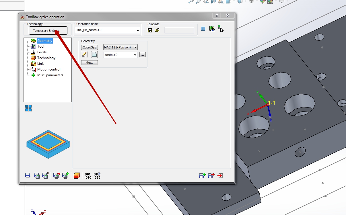

Как в солидкаме сделать перемычки, как это делает арткам. Нужно мне в куске алюминия 14 мм вырезать окно, и чтоб внутренностями этого окна после дорезки фрезу не сбило. Я себе уже всю голову сломал об эту программу.
С самим солидом дружу уже пару лет, а кам поставил совсем недавно. Помогите, кто чем может, желательно с картинками. :D
Пы.Сы.: кам 16-й, солид - 15-й, но вроде подружились без вопросов.

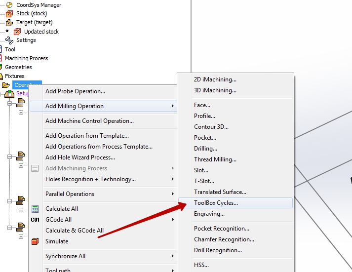

1) прорисовать перемычки в ручную
2) в наборе стандартный операций есть такой переход , название не помню ( давно юзал )))
Если не ошибаюсь то такая тема как то поднималась и был ответ ) завтра смогу показать скринами ;)
Re: SolidCAM
Вроде вот так
Перемычка_01.jpg (3735 просмотров) <a class='original' href='./download/file.php?id=121714&mode=view' target=_blank>Загрузить оригинал (167.38 КБ)</a>
Перемычка_02.jpg (3735 просмотров) <a class='original' href='./download/file.php?id=121715&mode=view' target=_blank>Загрузить оригинал (245.88 КБ)</a>
Перемычка_03.jpg (3735 просмотров) <a class='original' href='./download/file.php?id=121716&mode=view' target=_blank>Загрузить оригинал (309.57 КБ)</a>
Перемычка_04.jpg (3735 просмотров) <a class='original' href='./download/file.php?id=121713&mode=view' target=_blank>Загрузить оригинал (177.72 КБ)</a>

Спасиб, мил человек! Я бы ещё дня три искал. :hehehe:
А то, что в этом цикле с перемычками после каждого прохода оно поднимает инструмент на высоту безопасности, и это никак не настраивается, это нормально?
А сам ты с солидовским САМ-модулем работаешь?
Как там твой взрослый станочек поживает, кстати? :)
Re: SolidCAM
Seriyvolk писал(а):А то, что в этом цикле с перемычками после каждого прохода оно поднимает инструмент на высоту безопасности, и это никак не настраивается, это нормально?
Да, это глюк программы. Никак не лечится, если только в ручную не редактировать сгенерированный код.

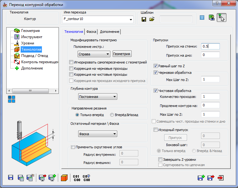

Теперь моя очередь спрашивать :hehehe:
Можно ли делать фаску за несколько проходов, т.е. не за один проход снимать фаску, а за несколько?
Как я делаю:
Технология 2.5D - "Контур"
В разделе технология - Остаточный материал - фаска
Вроде всё как в ролике "Полная обработка детали 'Уголок' в SolidCAM!"
Но не получается. Только если сделать припуск 1,5 мм на черновой, тогда разделяется фаска на два прохода. Но все равно, мне кажется что заготовку оторвет, если так много снимать за проход :hehehe:
0001.png (3670 просмотров) <a class='original' href='./download/file.php?id=121782&mode=view' target=_blank>Загрузить оригинал (118.07 КБ)</a>
0002.png (3670 просмотров) <a class='original' href='./download/file.php?id=121783&mode=view' target=_blank>Загрузить оригинал (77.75 КБ)</a>
0003.png (3670 просмотров) <a class='original' href='./download/file.php?id=121784&mode=view' target=_blank>Загрузить оригинал (46.85 КБ)</a>
Re: SolidCAM
Легко
шаг по зет дроби на нужные части и все дела :)
в той же вкладке где черновая и чистовая
Re: SolidCAM
Не работает такая функция
