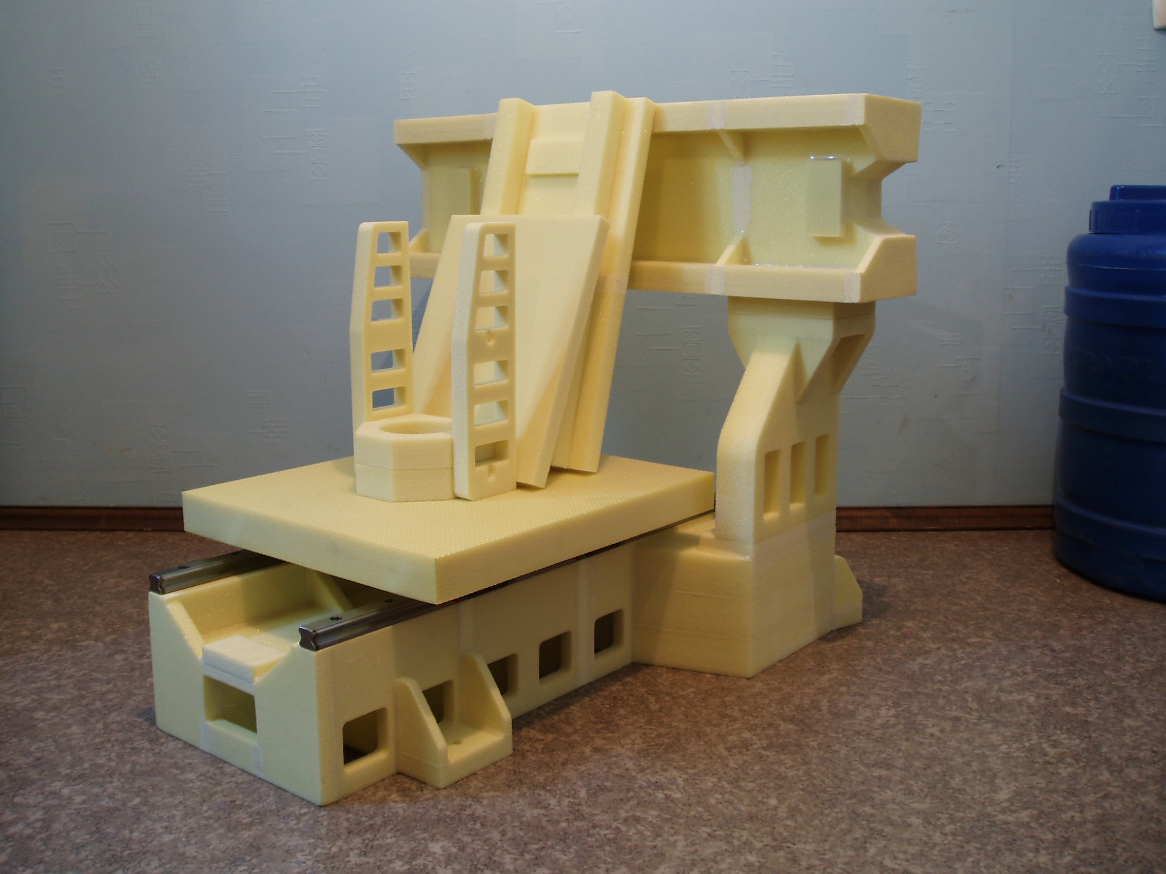

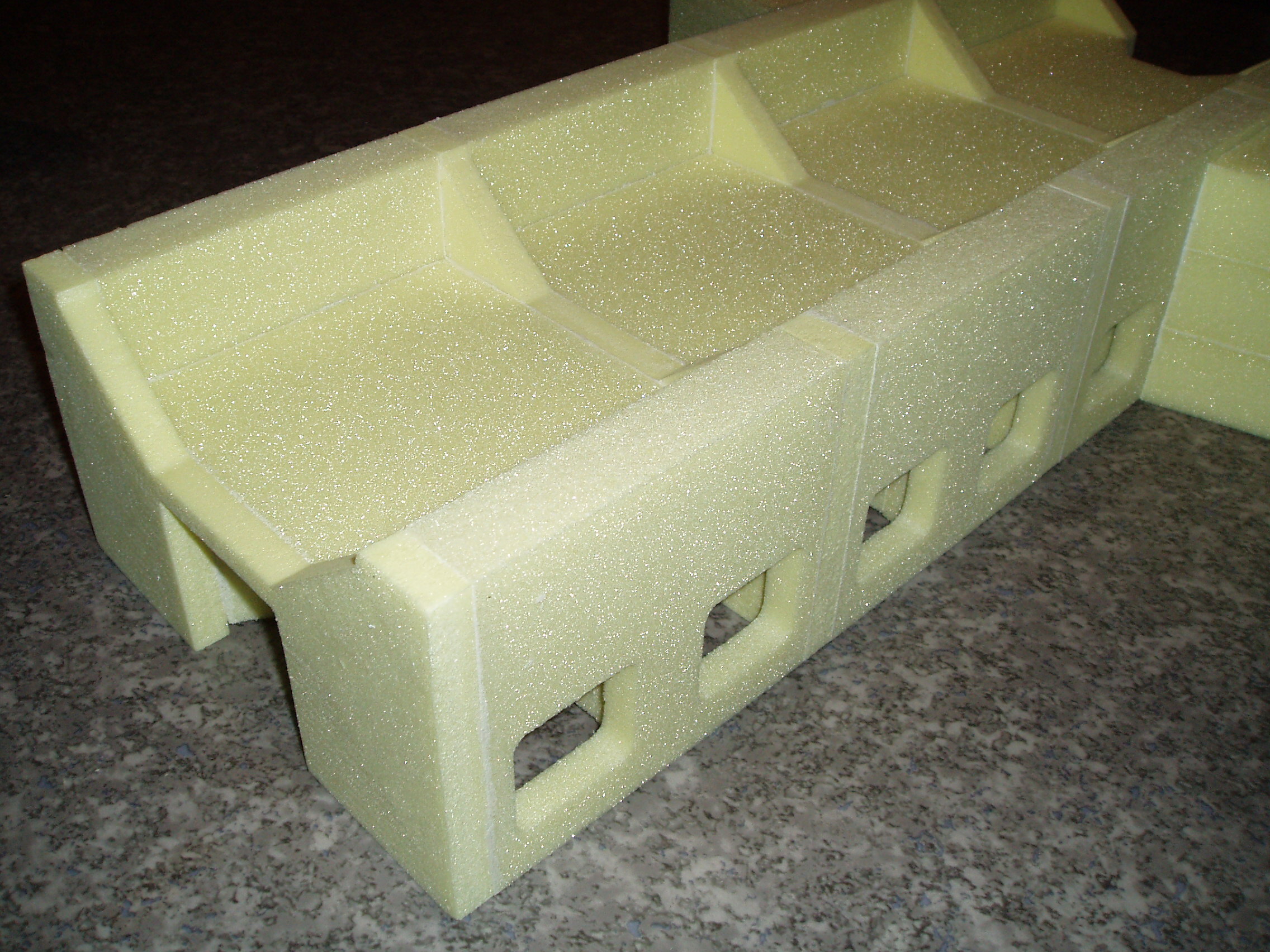

Та я как бы не "подосрать" хотел, а реальную картину изложить. Я изначально против резки модели на струне - растянутые сопли пенопласта на модели видны на отливке. Плюс склейка на монтажную пену не айс :silent: . Литейщиков не оправдываю. Даже прибыли к модели по моему мнению приклеены были халтурно. Т.е. клеился брусок пенопласта на точку термоклея, соответственно метал прошёл через эту точку. А правильней было бы шов на стыке прибыли с моделью заделать.
Ну, все мы учимся на ошибках, дальше будет только лучше.
Вот для освежения памяти фото модели Феникса:
P1013452.JPG (4419 просмотров) <a class='original' href='./download/file.php?id=121693&mode=view' target=_blank>Загрузить оригинал (891.06 КБ)</a>
P1013464.JPG (4419 просмотров) <a class='original' href='./download/file.php?id=121694&mode=view' target=_blank>Загрузить оригинал (910.35 КБ)</a>
P1013467.JPG (4419 просмотров) <a class='original' href='./download/file.php?id=121695&mode=view' target=_blank>Загрузить оригинал (856.32 КБ)</a>
P1013518.JPG (4419 просмотров) <a class='original' href='./download/file.php?id=121696&mode=view' target=_blank>Загрузить оригинал (775.89 КБ)</a>
P1013512.JPG (4419 просмотров) <a class='original' href='./download/file.php?id=121697&mode=view' target=_blank>Загрузить оригинал (794.93 КБ)</a>

Дрюня, а как ты резал пенопласт?

Ну и мой станочек сразу после литейки не был сильно красивым.
IMAG0750.jpg (4406 просмотров) <a class='original' href='./download/file.php?id=121698&mode=view' target=_blank>Загрузить оригинал (723.92 КБ)</a>
Дрюня марафет ручками наводил.
