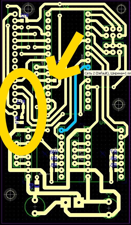

Вот, наконец-то сделал плату. Долго разбирался как делаются платы. Тонкие дорожки сделал 0.2 мм, т.к. ни 0.3, ни 0.4 у меня не получились, слишком маленькое расстояние между ними. Еще бы кнопки не потерялись бы где-нибудь, я их у китайцев заказал.

вопрос по плате для лазерного гравера- какие входные конденсаторы нужны(16в? какая емкость?)еще не разобрался с делителем напряжения на экран какой номинал резисторов использовать? питание на 5 вольт беру отдельно может просто использовать перемычки? на какой скорости прошивать ардуину?

Tytanham0n писал(а):какие входные конденсаторы нужны(16в? какая емкость?)
Зависит от напряжения которое вы собираетесь подать на драйвера, скорее всего это 12В? Я бы поставил конденсаторы на 25В. Емкость не меньше 100uF.
Tytanham0n писал(а):еще не разобрался с делителем напряжения на экран какой номинал резисторов использовать?
Здесь вообще должен быть потенциометр, регулирует контрастность дисплея. К примеру, у меня резисторы подобраны так, чтобы было 0.7В. Номиналы не скажу, т.к. не помню.
Tytanham0n писал(а):на какой скорости прошивать ардуину?
На скорости 57600 bits/sec, если у вас Nano.

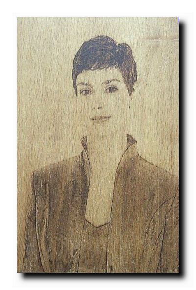

lobzik писал(а):Хелп, кто выжигает нихромом, какие скорости оттенков серого, у меня рисунок сильно сливается, волосы вообще серое пятно, пряди не различимы. Ускорение 25000
не знаю какая температура жала у тебя. у меня оно ярко-малинового цвета,
вот мои настройки для выжигания:
настройки скорости.jpg (5463 просмотра) <a class='original' href='./download/file.php?id=122102&mode=view' target=_blank>Загрузить оригинал (86.79 КБ)</a>
баккара.jpg (5458 просмотров) <a class='original' href='./download/file.php?id=122103&mode=view' target=_blank>Загрузить оригинал (51.13 КБ)</a>
post-442782-1484620368_thumb.jpg (5458 просмотров) <a class='original' href='./download/file.php?id=122104&mode=view' target=_blank>Загрузить оригинал (36.13 КБ)</a>

Tytanham0n писал(а):вопрос по плате для лазерного гравера- какие входные конденсаторы нужны(16в? какая емкость?)еще не разобрался с делителем напряжения на экран какой номинал резисторов использовать? питание на 5 вольт беру отдельно может просто использовать перемычки? на какой скорости прошивать ардуину?
переменный резистор на 10К впаяй, настрой контраст,замерь сопротивление от средней точки и подбери такие-же постоянные.
